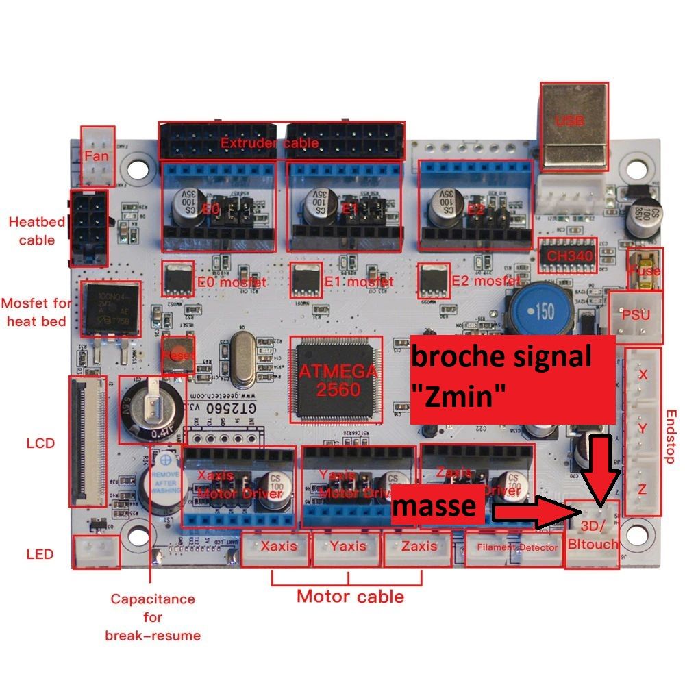

Donc si tu as le schéma de ta carte tu peux très bien ne pas connecter les deux broches «Endstop» sur la connecteur dédié et les brancher sur une prise prévue pour un détecteur de fin de course (y compris si cette prise possède trois broches). Il suffit de faire correspondre le GND avec le GND et le signal avec le signal et ensuite de paramétrer ce fonctionnement dans le firmware 😉
Salut,

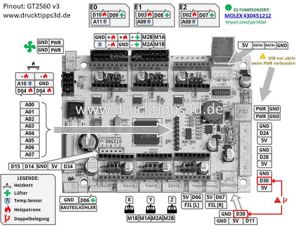

Après une petite recherche, le schéma de ta carte GT2560 V3.0 (trouvé ici), d'après ton 1er message, montre que l'entrée du détecteur de fin de course Z (D30) est identique à l'entrée du signal du XXTouch:
Citation
Si tu as un doute, tu peux toujours le vérifier au multimètre.

  2.  Si l'on s'en tient aux détrompeurs, le D30 se retrouve sur le GND et vis-versa. je suis donc passé par l'intermédiaire d'un jeu de fils équipés de raccords DUPONT M et F pour y parvenir. 🧐😬
A l'essai, le Z a le même comportement que sur la vidéo déjà présentée 🙁 dont lien ci-dessous La tête monte de 1cm par deux fois avec des mouvements de va et vient du pin, puis la machine se met en défaut (STOPPED).

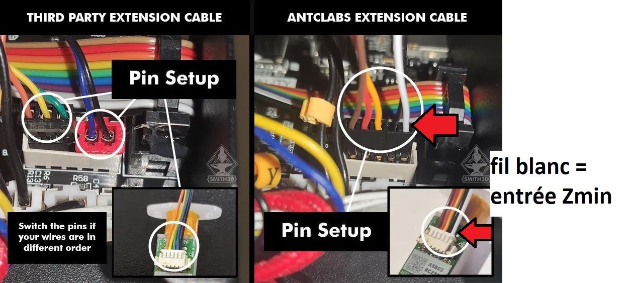

  1. vérifier le câblage sur la carte. Le fil à l'extrémité droite du BLTouch (blanc sur le modèle de droite suivant):
Citation
doit être relié à cette broche (signal Zmin) de la carte mère:
Citation
1162422584_Carte-de-commande-Geeetech-GT2560-V3-0-annot.thumb.jpg.e8ec62a2b1486338a9fe1d65aa11a961.jpg
