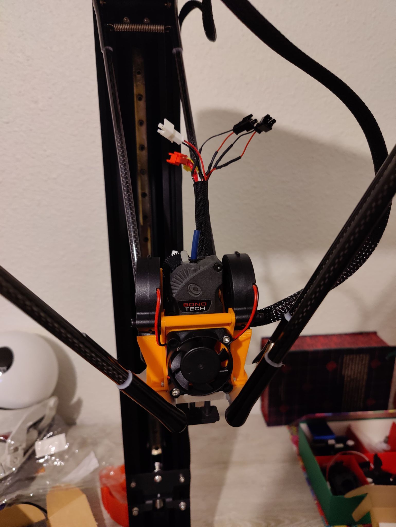

Toad3 Posté(e) Octobre 28, 2022 Auteur Posté(e) Octobre 28, 2022 Il y a 4 heures, MrMagounet a dit : On est en UART sur les SR donc on ne règle pas de Vref via le potentiomètre du Driver mais on ajuste les courants pour chaque drivers via le firmware et donc ici dans Klipper tu l'ajuster dans printer.cfg, j'ai fait un ajustement perso sur la mienne si tu veux je te donne les valeurs que j'ai configurer. Pour la SR tu avais aussi un choix efficace et economique a la place du Bontech monter le SuperFly . après moi je suis en Bowden et passage en Super Fly (j'ai mes valeur pour le bontech faut juste voir ce qu'il donne) P.S : Flsun exagère un peut sur le courant pour leur profile SR sous klipper faut les baisser un peu perso Je veux bien tes valeurs, pour le bondtech que je monte lundi Aprés c'est pas cher le bondtech, 60 balles a peine Printer.cfg c'est vraiment le bon truc, on régle tout dedans facilement. et concernant les 5015, tu as des lignes de code pour qu'ils fonctionnent sous klipper? Il y a 4 heures, Motard Geek a dit : Le courant envoyé à l'extrudeur, run_current sous Klipper et M906 sous Marlin thanks a lot

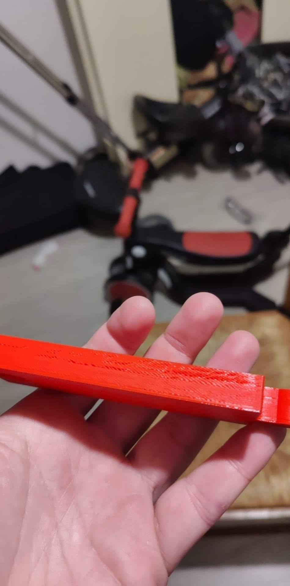

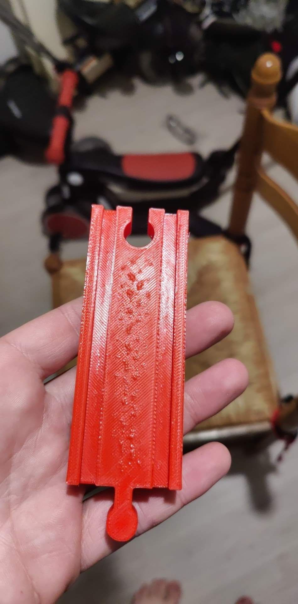

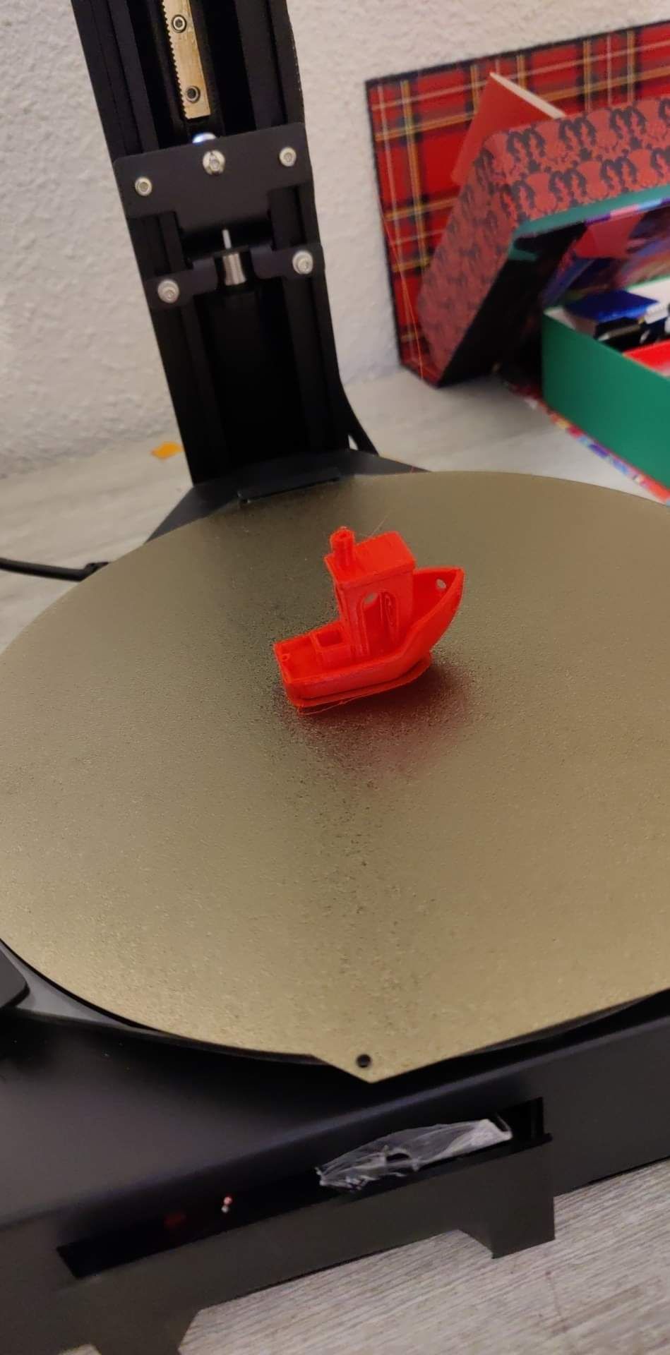

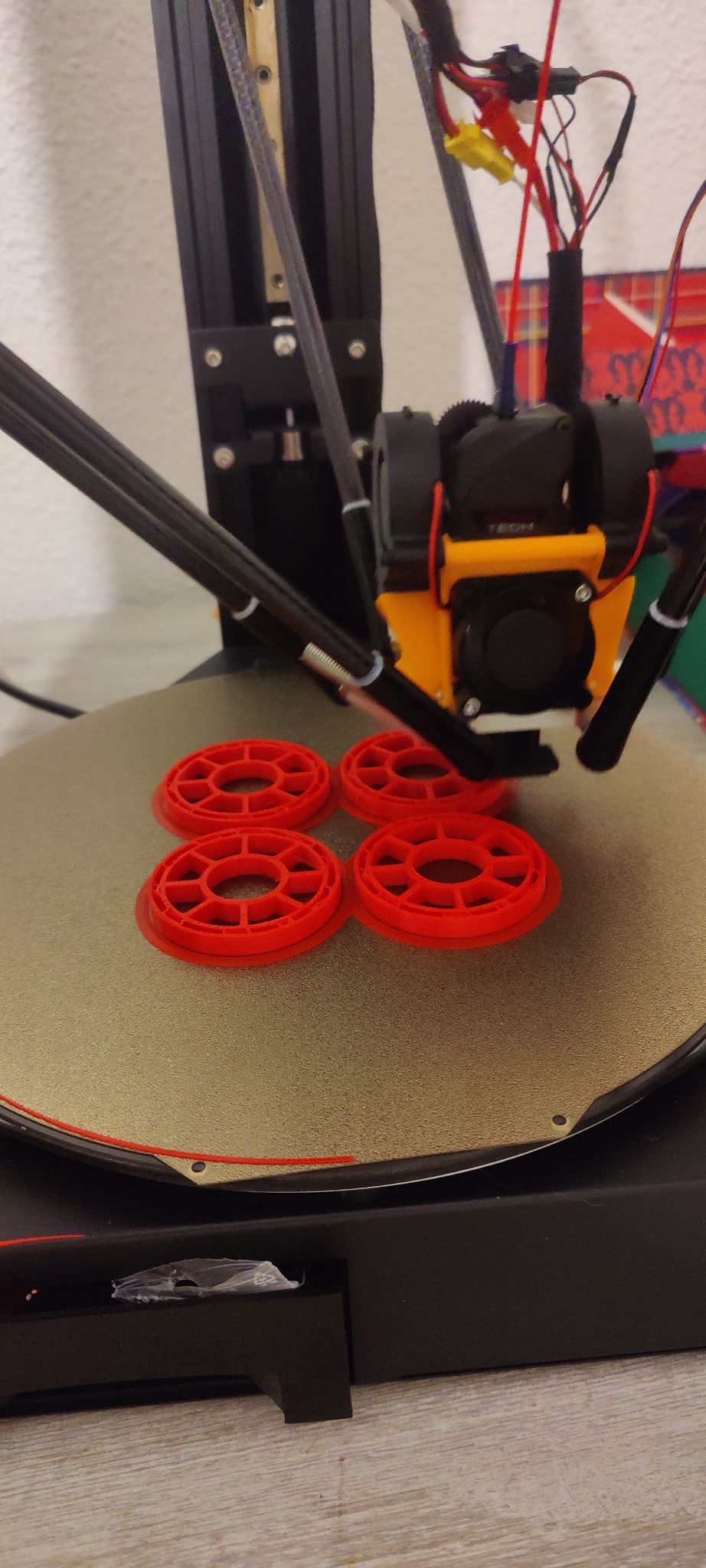

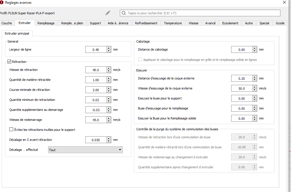

Toad3 Posté(e) Novembre 15, 2022 Auteur Posté(e) Novembre 15, 2022 Le montage fini. Globalement ça print presque bien. Le cube et le bateau ras... Le reste des lignes en pointillés... Ça donne ça La partie du dessus , je pense que vue que ma buse touche. Ça créé des trous... Je vais mettre une copie d'ideamaker si quelqu'un peut m'aiguiller Seconde photo, on voit bien les lignes aléatoire. Ça me trou le cul, j'avais le meme soucis avec le omg Ras pour le bateau des choses a modifié? notamment sur la rétrac?
Motard Geek Posté(e) Novembre 15, 2022 Posté(e) Novembre 15, 2022 T'as plus le plateau en verre ? Ta première couche serait pas trop écrasée ? Extrudeur et flow calibrés ? Mesh bed fait à chaud ?
Mogrime Posté(e) Novembre 15, 2022 Posté(e) Novembre 15, 2022 Bonsoir, Je rebondie sur le sujet initial car j'ai aussi sur le soucis mais sur la V400. La buse qui frotte sur la pièce. J'ai le Z-hop d'activé avec un décalage de 0.3mm. L'extrudeur est bien réglé. Cela ne me fait pas d'effet sur la pièce mais le bruit et très désagréable et on entend fortement la buse qui racle...

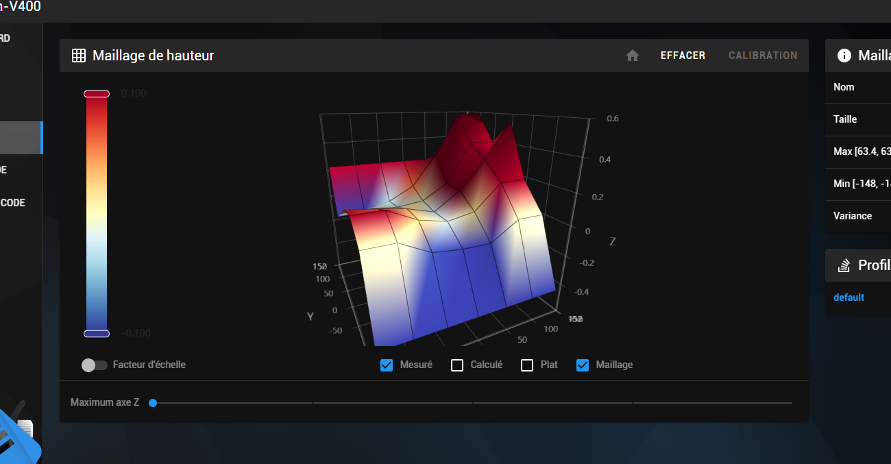

Motard Geek Posté(e) Novembre 15, 2022 Posté(e) Novembre 15, 2022 J'ai aussi le problème sur la V400 pour le coup mais je pense que ça vient du lit qui se déforme... Y'a qu'à voir le mesh d'un leveling à l'autre. J'y mettrais bien un truc en verra par dessus. Pour limiter les frottements j'ai diminué le flow du remplissage en gyro. Quand ça frotte vraiment trop je mets un coup d'offset Z
Mogrime Posté(e) Novembre 15, 2022 Posté(e) Novembre 15, 2022 Quand tu parle du flow de remplissage gyro tu parle de la densité de remplissage avec le motif gyro ? J'ai l'impression qu'elle gratte vraiment quand elle fait les parois mais pas trop sur le remplissage. Après sa va tellement vite que bon si il le faut c'est sur la totalité de la pièce qu'elle frotte. J'ai jamais pensé à vérifier le maillage depuis l'interface mais en effet c'est très inégal. C'est pas faute de l'avoir fait plusieurs fois avec le lit à température
Motard Geek Posté(e) Novembre 15, 2022 Posté(e) Novembre 15, 2022 il y a 9 minutes, Mogrime a dit : Quand tu parle du flow de remplissage gyro tu parle de la densité de remplissage avec le motif gyro ? Densité du remplissage, quel qu'il soit, mais le gyro est visiblement moins sujet à ce problème Si c'est sur les parois c'est plus chiant T'as bien calibré l'extrudeur et le flow du coup ? il y a 10 minutes, Mogrime a dit : J'ai jamais pensé à vérifier le maillage depuis l'interface mais en effet c'est très inégal. C'est pas faute de l'avoir fait plusieurs fois avec le lit à température Wai c'est violent là et obligé ça bouge durant le print Après ajustement du lit en jouant sur les vis j'ai un truc pas trop dégueu mais ça ne fait pas de miracle :

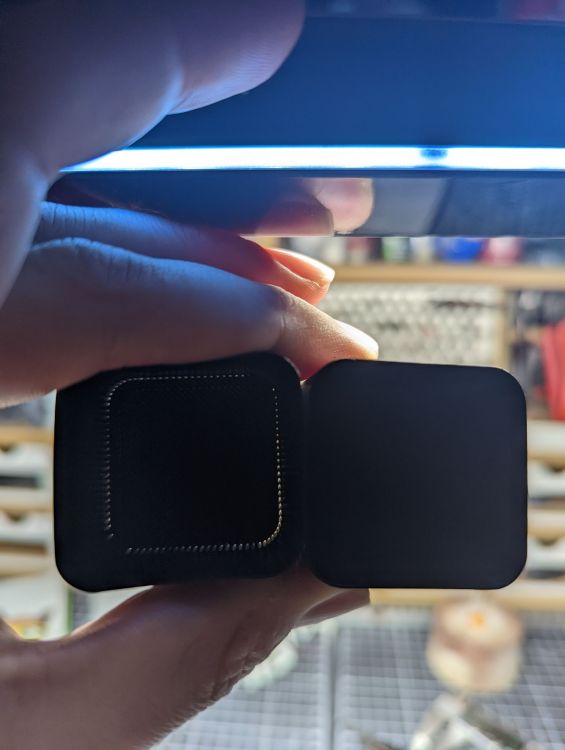

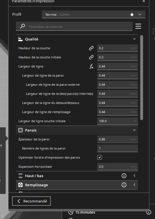

Mogrime Posté(e) Novembre 17, 2022 Posté(e) Novembre 17, 2022 (modifié) Actuellement j'ai les données la sur CURA je ne sais pas si c'est correct et débit à 100% sur mon cube en mode vase je suis à une épaisseur de paroi de 0,55mm environ Modifié (le) Novembre 17, 2022 par Mogrime
Motard Geek Posté(e) Novembre 17, 2022 Posté(e) Novembre 17, 2022 Au lieu de 0,44 donc, ça semble sur-extruder.
Mogrime Posté(e) Novembre 17, 2022 Posté(e) Novembre 17, 2022 Pourtant en testant l'extrudeur avec les 120mm à extruder + calcul derrière et bien j'ai une mesure bonne, donc peut-être régler au niveau fu flow ?
Motard Geek Posté(e) Novembre 17, 2022 Posté(e) Novembre 17, 2022 il y a 3 minutes, Mogrime a dit : donc peut-être régler au niveau fu flow ? Oui, c'est le but du cube
Mogrime Posté(e) Novembre 17, 2022 Posté(e) Novembre 17, 2022 Ok, désolé si je suis un peu perdu c'est la première fois que je fait avec le cube comme ça ^^ Su coup sa me fait un flow de 75 c'est beaucoup moins...
Motard Geek Posté(e) Novembre 17, 2022 Posté(e) Novembre 17, 2022 Essaie un cube à 2 périmètres comme ça.
