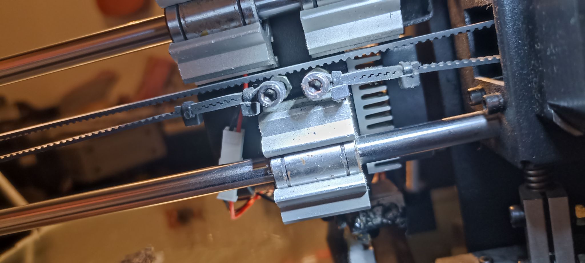

Rudy34160 Posté(e) Octobre 24, 2022 Partager Posté(e) Octobre 24, 2022 Bonjour, Ma buse a "malencontreusement" fais connaissance avec une des pinces qui tient mon miroir qui me sert de support pour mes prints. Bien évidemment, ça m'a foiré on impression, que j'ai stoppé en découvrant le carnage du filament, mais je pense que l'axe n'a pas du tout apprécié. J'ai relancé un print cet aprem', RAS sur les premières couches (entre 4 et 5 mm) et là un sale bruit, comme un extrudeur qui claque violemment. Elément que j'ai écarté de mon hypohèse, car en ordonnant un auto home, le bruit était toujours présent... Si vous avez des points de vérification à suggérer.. Merci d'avance. Lien vers le commentaire Partager sur d’autres sites More sharing options...

pommeverte Posté(e) Octobre 25, 2022 Partager Posté(e) Octobre 25, 2022 (modifié) Salut, L'idéal serait d'envoyer la commande suivante, via Pronterface ou l'écran, pour identifier la source du problème, en plaçant la tête à gauche ( déplacement de 50mm vers la droite à 10mm/s): G0 X50 F600 C'est peut-être qu'une impression, mais le brin supérieur de la courroie est très proche du brin inférieur. Tu n'aurais pas les dents qui frottent les unes contre les autres? La courroie est-elle suffisamment tendue? Modifié (le) Octobre 25, 2022 par pommeverte Lien vers le commentaire Partager sur d’autres sites More sharing options...

pommeverte Posté(e) Octobre 25, 2022 Partager Posté(e) Octobre 25, 2022 (modifié) La vidéo, ce serait bien, avec si possible une vue du moteur et de sa poulie d'entrainement en plus de la tête Coté courroie, RAZ, c'était dû à l'angle de la prise de vue , ou juste mon imagination Modifié (le) Octobre 25, 2022 par pommeverte Lien vers le commentaire Partager sur d’autres sites More sharing options...

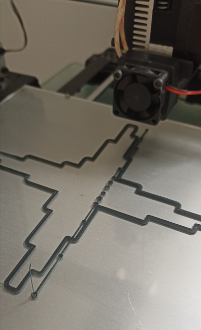

Rudy34160 Posté(e) Octobre 26, 2022 Auteur Partager Posté(e) Octobre 26, 2022 (modifié) PI3_CalibrationCombined buse 04.gcodeDe mémoire, j'avais utilisé celui-ci au moment de l'impact entre la buse et le bord de la pince de maintien du support. PI3_CalibrationZ buse 04.gcode Ce fichier là, c'est celui d'où est extraite la vidéo publiée précédemment. Si tu arrives à en tirer une potentielle erreur, je veux bien que tu me donnes ton avis afin de comprendre. Modifié (le) Octobre 26, 2022 par Rudy34160 Lien vers le commentaire Partager sur d’autres sites More sharing options...
Rudy34160 Posté(e) Octobre 27, 2022 Auteur Partager Posté(e) Octobre 27, 2022 PI3_CalibrationCombined buse 03.gcodeFichier identifié ! C'est celui là qui m'a fait planter mon print à l'instant : Des déplacements hérétiques et plus de mouvements sur l'axe des X ... Lien vers le commentaire Partager sur d’autres sites More sharing options...

Rudy34160 Posté(e) Octobre 27, 2022 Auteur Partager Posté(e) Octobre 27, 2022 il y a 1 minute, pommeverte a dit : Salut, En effet, tu peux supprimer la notification "solution" de mon message. Ce n'est pas le fichier Gcode qui générait ces mouvements. Je pencherai plutôt vers un soucis de carte-mère (pilote de moteur, microcontroleur...) ou de mauvais câblage... D'autres contacts me suggèrent un fil coupé, qui rejoint ton hypothèse du mauvais cablâge... J'ai pas éteint l'imprimante, les X ne bougent plus... Le chariot essaie de se déplacer, mais reste figer et ça grince... Je peux le vérifier comment ? Avec un multimètre ? il y a 1 minute, Titi78 a dit : ou si tu imprime via une carte sd , une carte sd HS J'ai imprimé une tour de calibration pour les Z hier soir avec la même carte SD, RAS. Là, les déplacements sont beaucoup plus prononcés sur les axes X et Y : Ca revient à la potentielle problématique de câblage ... Lien vers le commentaire Partager sur d’autres sites More sharing options...

Rudy34160 Posté(e) Octobre 27, 2022 Auteur Partager Posté(e) Octobre 27, 2022 Bon, à priori, c'est le connecteur du moteur qui est défaillant : En regardant de plus près, un des câbles semble avoir du jeu et dépasse légèrement du connecteur. J'ai renfoncé le câble et relancé un print, on est déjà plus avancé dans les étapes que sur la photo postée précédemment. A voir si on arrive jusqu'à la fin... Lien vers le commentaire Partager sur d’autres sites More sharing options...
