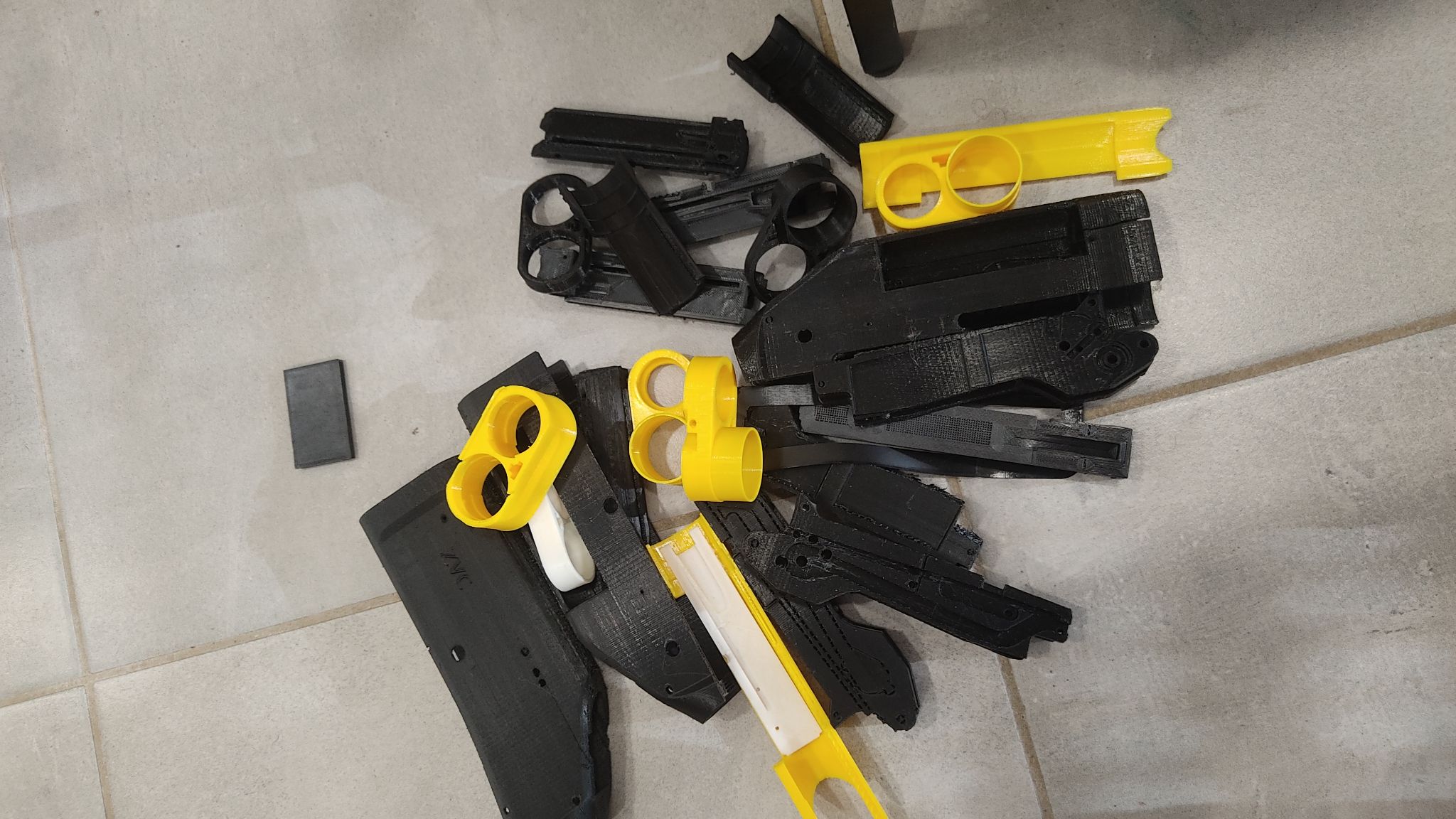

petite photo de toutes les pièces ratées :

En fait il nous faudrait des belle photos bien nets d'une impression pour avoir plus de pistes.

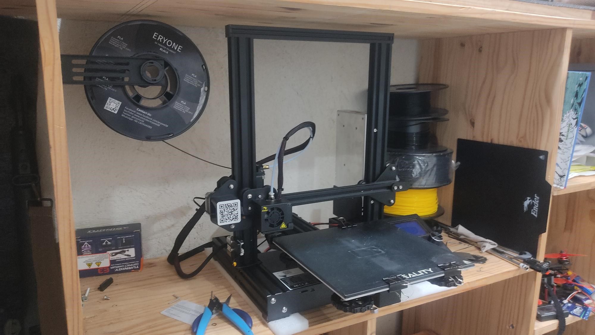

-l'imprimante était sur une table au début mais après les premières galère je l'ai mise dans un meuble 1668272700493.thumb.jpg.6f8e7672c4ce3366c498935c0a802069.jpg

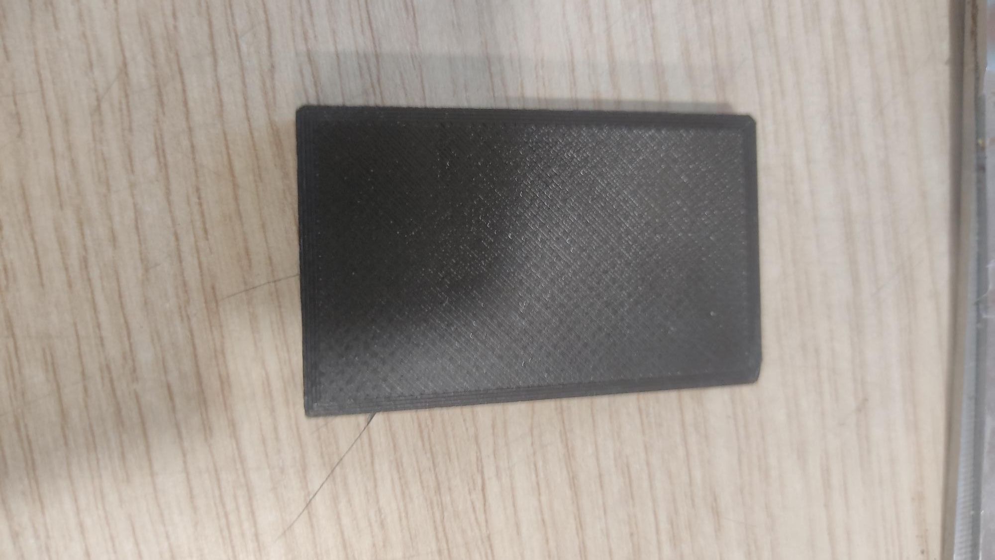

- voici une pièce test réalisé cette aprèm ( un rectangle de 30x50 e 5) : plateau 60°c tout le long , impression a 220°c, plateau en verre, hauteur de couche a 0.2 et couche initiale a 0.1 avec un debit a 120% sur couche initiale

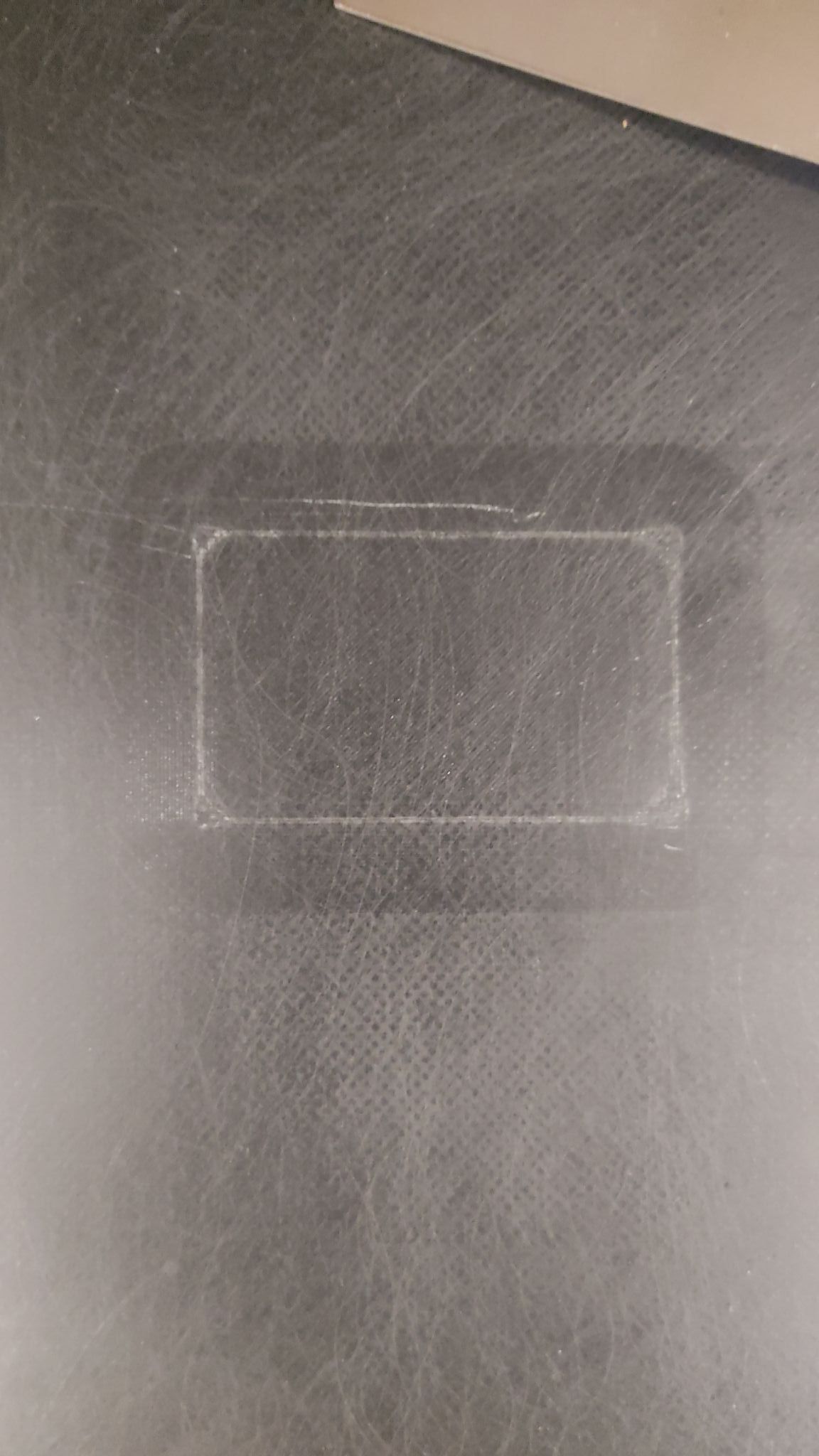

je n'ai pas vu de réel différence en terme d'adhésion mais par contre, la trace que cela laisse sur le plateau est intéressante :1668351986650.thumb.jpg.d350f4d5d89b3a09ebb19a9180c89c3c.jpg
on voie bien le contour de la pièce , je n'explique pas encore la différence entre la zone sombre et la zone claire

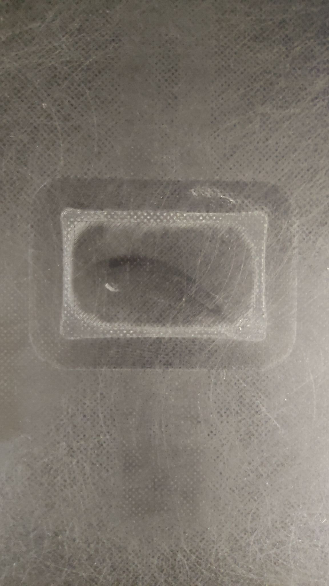

j'ai imprimé avec le plateau a 60°c puis 70°c et les résultats sembles mieux, la traces sur le plateau est plus uniforme:
