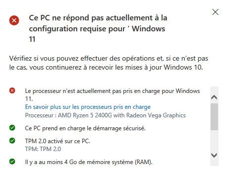

fran6p Posté(e) Novembre 20, 2022 Partager Posté(e) Novembre 20, 2022 (modifié) Il y a 21 heures, Titi78 a dit : si ton pc est compatible Ça peut se contourner aisément (j'ai dû le faire à cause du processeur de mon «vieux» PC, un AMD Ryzen 5, âgé de trois ans, alors que les autres caractéristiques «obligatoires» sont bonnes). Révélation Modifié (le) Novembre 20, 2022 par fran6p Lien vers le commentaire Partager sur d’autres sites More sharing options...
