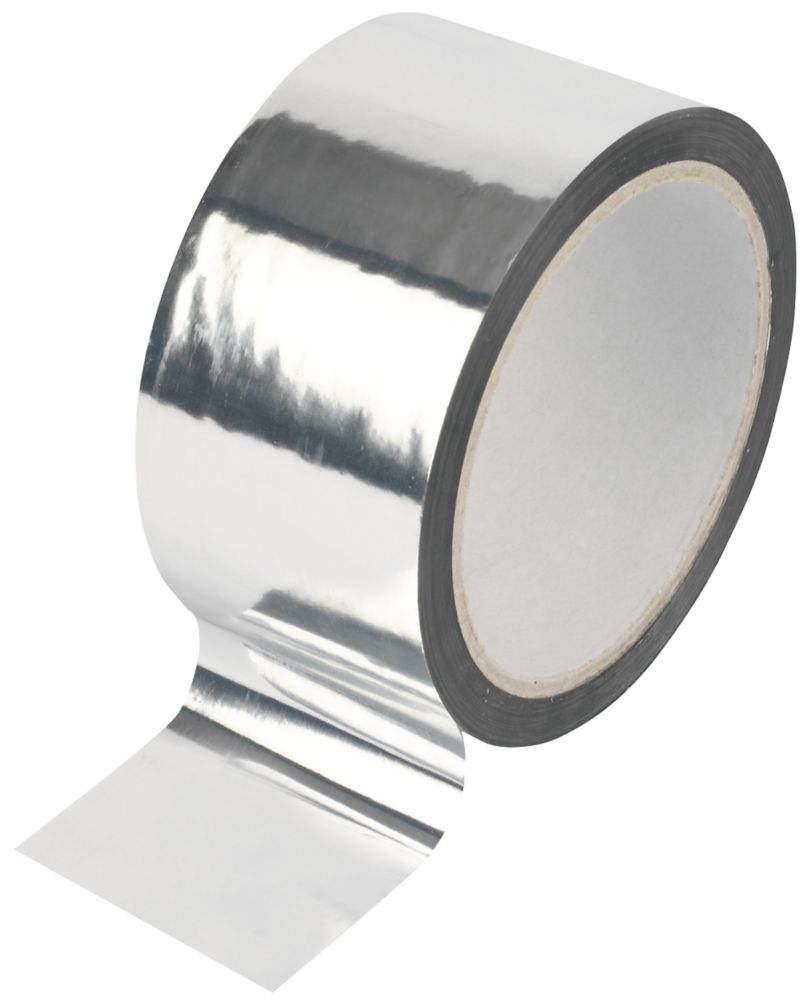

Titi78 Posté(e) Novembre 29, 2022 Partager Posté(e) Novembre 29, 2022 Enlève la vitre Fait le test de la règle posse a chant pour visualiser la déformation du plateau alu. Utilise du papier alu ou du scotch alu pour combler les creux Pour savoir si c'est la barre du X qui est déformée il faut la démonter puis la poser sur un marbre une table en verre ou un plan de travail de cuisine. Utilisez des cales et faire pression pour la redresser Lien vers le commentaire Partager sur d’autres sites More sharing options...
Cyrilix Posté(e) Novembre 29, 2022 Auteur Partager Posté(e) Novembre 29, 2022 Pas vu de deformation du plateau alu au test de la regle (regle alu). ET ca aurait du se compenser avec la plaque de verre... Pour l'axe, redresser un profilé en X de 25, ca va etre coton ! Lien vers le commentaire Partager sur d’autres sites More sharing options...
Titi78 Posté(e) Novembre 29, 2022 Partager Posté(e) Novembre 29, 2022 contrairement aux idées reçus, le verre n'est pas totalement rigide, il se déforme avec les déformations du plateau et les contraintes de la fixation du verre sur plateau alu. Lien vers le commentaire Partager sur d’autres sites More sharing options...
Cyrilix Posté(e) Novembre 30, 2022 Auteur Partager Posté(e) Novembre 30, 2022 contrairement aux idées reçus, le verre n'est pas totalement rigide, il se déforme avec les déformations du plateau et les contraintes de la fixation du verre sur plateau alu. Il y a 17 heures, Titi78 a dit : contrairement aux idées reçus, le verre n'est pas totalement rigide, il se déforme avec les déformations du plateau et les contraintes de la fixation du verre sur plateau alu. donc du papier d'alu au centre sous la plaque de verre devrait resoudre mon probleme ... j'essaierai Lien vers le commentaire Partager sur d’autres sites More sharing options...
Titi78 Posté(e) Novembre 30, 2022 Partager Posté(e) Novembre 30, 2022 Si tus as du scotch ALU ça marche aussi mais c'est un peut plus épais ... l'avantage c'est que ça ne part pas en enlevant le plateau en verre Lien vers le commentaire Partager sur d’autres sites More sharing options...
