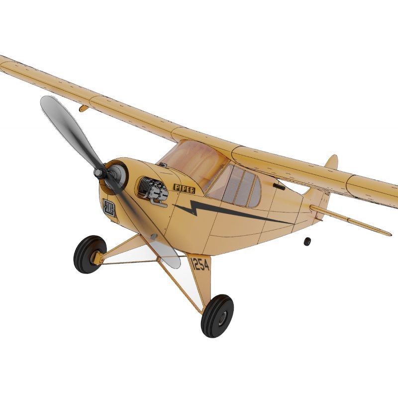

Salut!
Je débute un peu en impressions 3D et j'aimerais imprimer un avion RC de chez 3D Lab Print (le Piper J3).
Pour ça j'aimerai l'imprimer en lw pla et donc j'ai commander sur Amazon le esun.
Mais pour cela il me faudrait importer un profile de réglage Cura.
Auriez vous un profile qui marche bien ou un site sur lequel je pourrai télécharger ce profile?

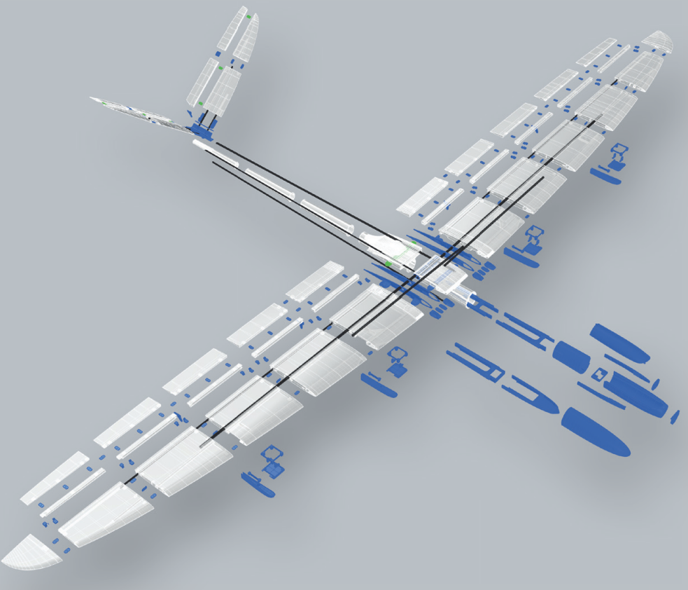

@pjtlivjy je vois que tu as une Qidi Q1 Pro, exactement comme un amis modéliste, bon il habite à 70 bornes, mais par mails ça va plus vite que la voiture, lui il vient d'imprimer ça, bon comme je n'ai pas fait "Citer" pour répondre, je peux pas mettre de pièce jointe, ben si je peux🫠 et c'est ici https://www.planeprint.com/aeron
J'arrête le bavardage, beaucoup disent que je "suis bavard" 😇🤣🤣
