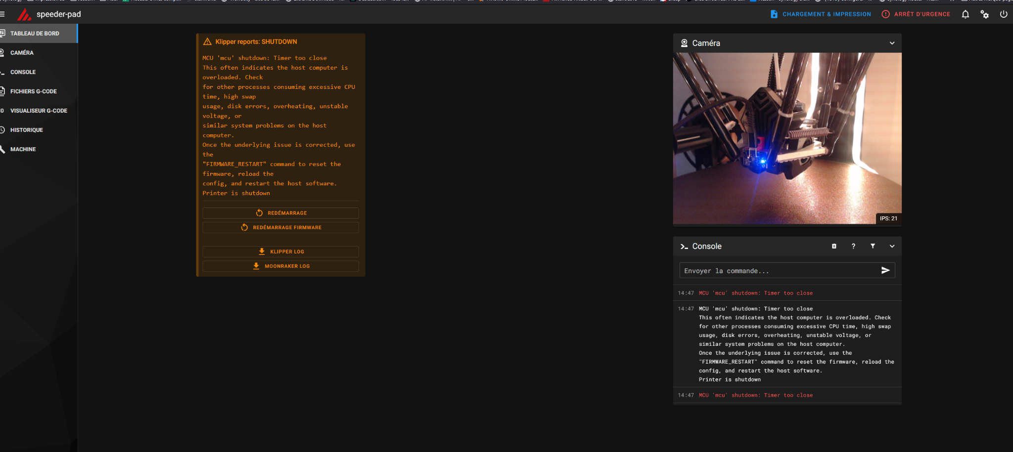

Slt à tous, est ce que ce qui suit est déjà arrivé à quelqu'un ?
J'ai suivi la procédure de Guillouz pour installer le Fysetc Portable Input Shaper sur le PAD, avec succès.
Tout fonctionne correctement jusqu'au moment ou je lance une mesure X ou Y.
Le test commence bien puis aux alentour de 70hz, pouf plantage firmware !
901931770_Capturedcran_20221117_144718.thumb.png.f10e99bdcffd963af49281723585f532.png
Une idée ?

Tu confirmes que ceux sont bien ces paramètres que je dois modif dans le printer.cfg ?

ok, je test de suite. Merci à toi !
Edit : C'est bon c'est passé !!! Merci !!!

Je viens d'avoir le meme message suite a l'impression d'un petit objet qui faisait vibrer pas mal la tête et en remettant comme vous les microstep a 16 ca passe maintenant , merci a vous 🙂

Les avis sont mitigés concernant la résolution (un exemple bien argumenté). J'avais fait le test pour le blog en full stock et depuis toutes mes modifs j'ai pas forcément constaté de réelle amélioration. Du coup je suis repassé en 16 pour pas m'emmerdé à chaque fois que je dois faire un input shape. De plus, ça sollicite visiblement pas mal la puissance de calcul donc si ça peut éviter des plantages 👌

Apres quelques impressions je peux même vous dire qu'en remettant les microsteps a 16 l'impression est bien meilleur que de forcer a 128 ! (sans parler des plantages)

Bon, petit retour d’expérience que je n'explique pas. En passant sur 16 les microsteps et interpolation sur true (donc j'ai effacé la ligne) impossible d'imprimer une pièce (support étagère) d'une longueur de 250 mm. Je met le stl en pj si jamais quelqu'un veut comparer.
Jusqu’à une certaine hauteur no souci, 1er couche parfaite, par contre à partir d'une trentaire de couches d'un coup l'imprimante par en c***.
Je vais tenter de décrire.
1 : c'est comme si elle perdait son Z offset, résultat l'extrudeur claque car elle frotte l'objet au point d'empêcher l'extrusion.
2 : ça fait comme si j'avais un souci de courroie mal tendu, c'est à dire que les couches se décalent en "escalier".
Au début pensant que le STL était foireux, j'ai testé un vase en vase mode et là impeccable. J'ai démonté et lubrifié tous les axes (au passage faite le car sur la mienne il manquait vraiment de lubrifiant, surtout au niveau des roulement des chariots). Changé la buse. Refait calibration delta, inshape, bed et même mis à jour mon printer.cfg par le dernier publié par Guillouz. Résultat, toujours le même souci au bout d'une heure de print exactement au même endroit de mon objet.
Puis, n'y croyant pas, j'ai repassé les microsteps a 128 et réactivé l'interpolation, et là magie tout est rentré dans l'ordre...

Pour Apporter de l'eau a ce moulin (ce topic je devrais dire 😄 ), j'ai passer y a peu ma SR sous Klipper j'ai utiliser le fichier configuration de SamTech au départ pour réaliser ce passage sous Klipper et sur sont fichier Samtech définit la résolution des driver a 128 et ayant eu pas mal de soucis d'impression (alors que j'en avais 0 sous Marlin) avec la SR depuis son passage à Klipper, j'ai décider a tout revoir de 0 et en effet dans le printer.cfg que je me prépare en ce moment j'ai passer la résolution a 16 et non a 128 (je confirme les dire de @Motard Geeka 16 il faut absoluement l'interpolation active).
A une résolution de 128 pour moi les moteurs vont trop perdre en couple ce qui va vite posé des soucis a l'impression, je vous ferais une remonté sur le fonctionnement de ma SR quand j'aurais fini la préparer du config.cfg et recalibrer et tester les impression sur la SR après cela.
