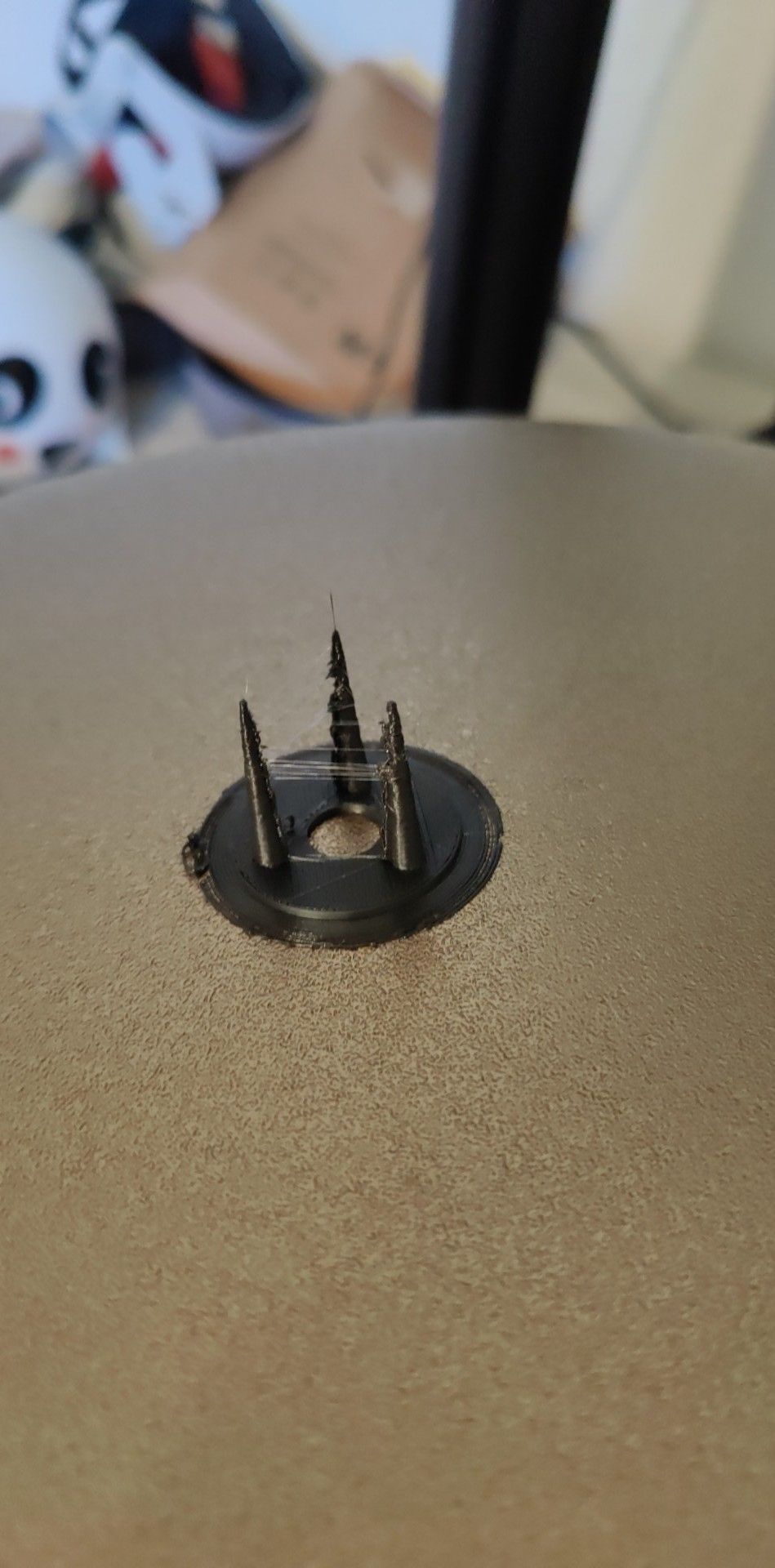

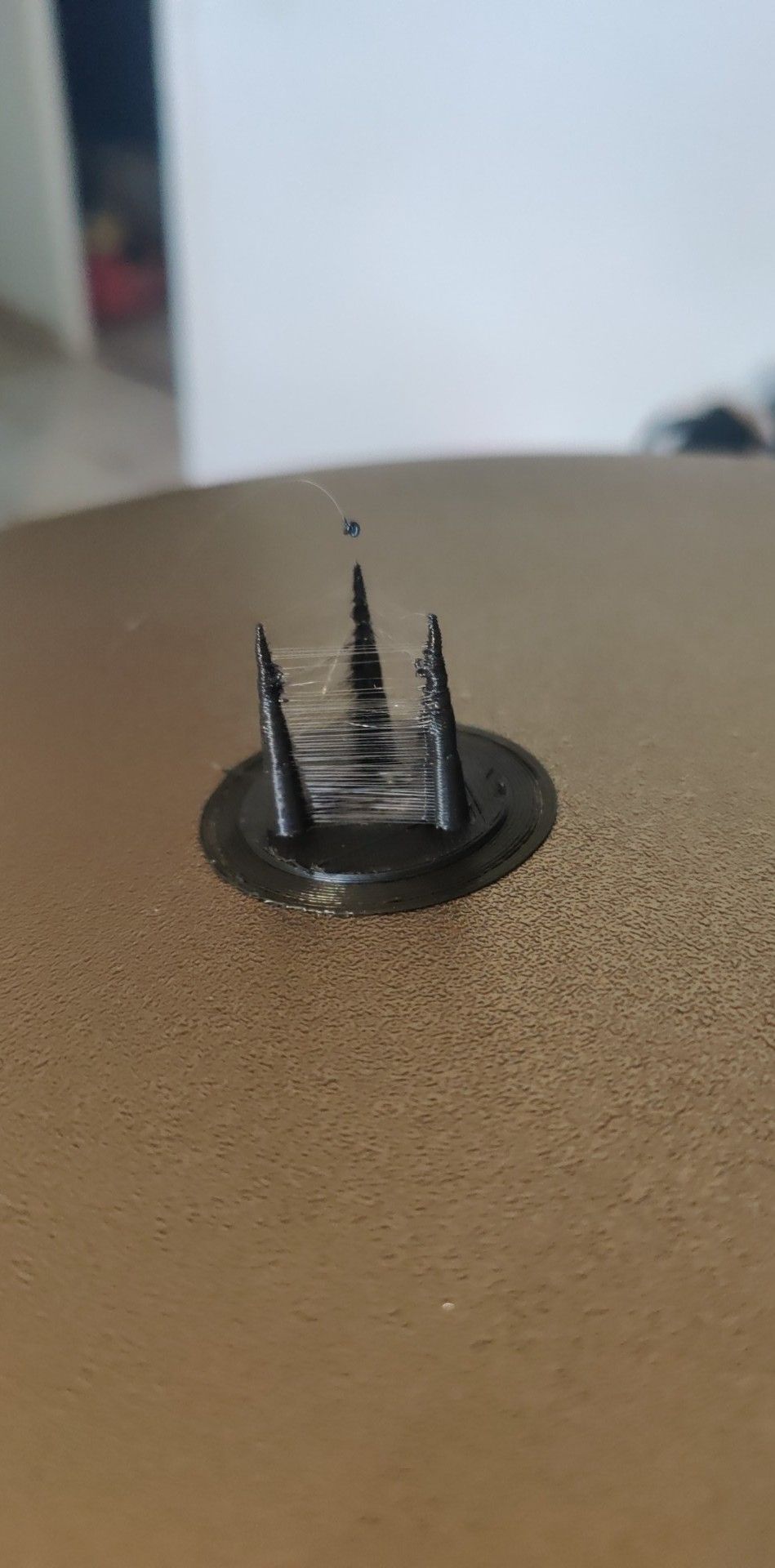

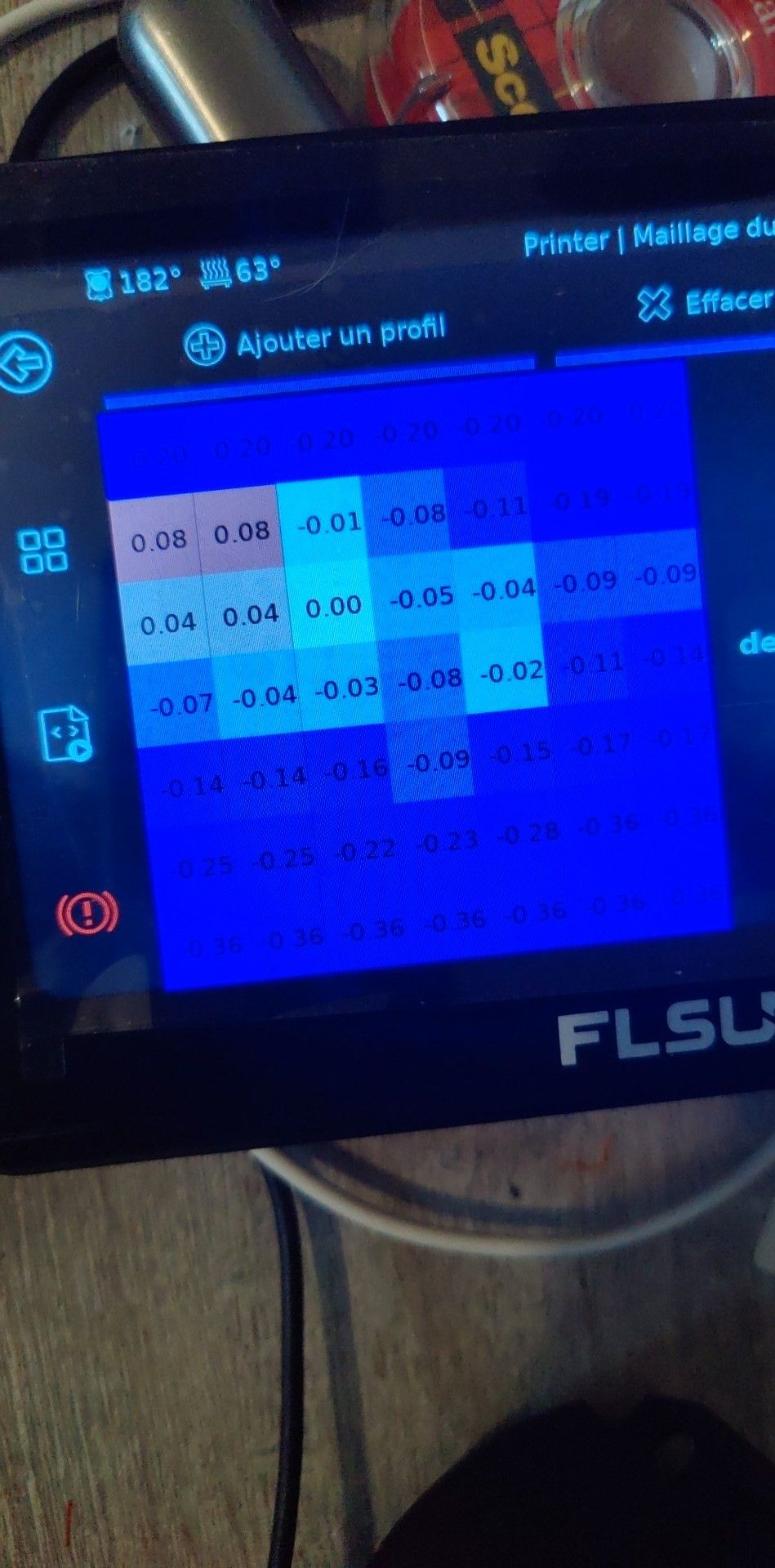

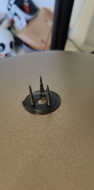

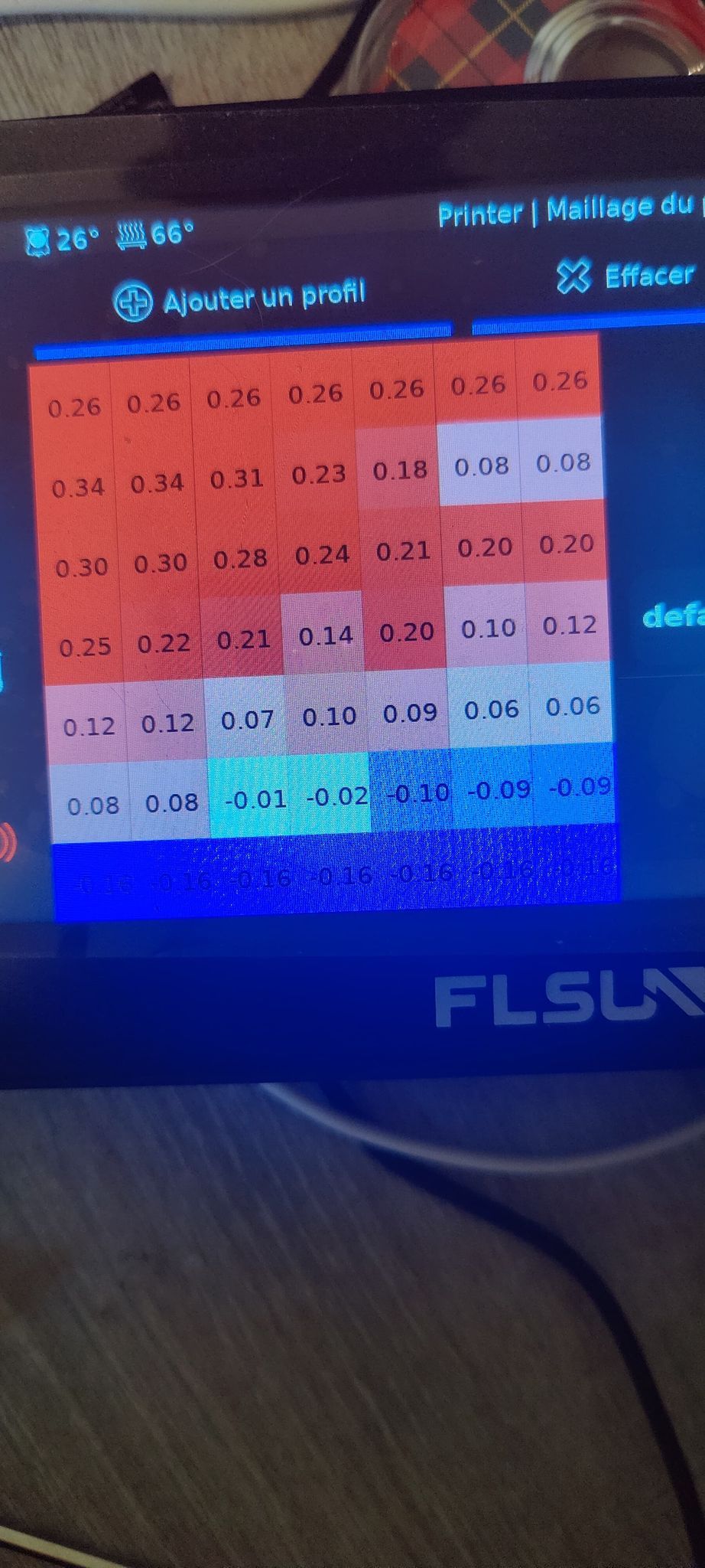

Toad3 Posté(e) Novembre 19, 2022 Partager Posté(e) Novembre 19, 2022 Hola, Vraiment j'en ai ma claque de la SR, aprés ma X2 ou j'ai passé 10ans a comprendre pourquoi le levelling etait a chier (merci les ressorts...), la j'ai plein de soucis avec la SR Je pense que je passe plus de temps a la bricoler, qu'a faire quelques choses de sérieux. Du coup, Je tourne sur un Speed Pad, je tourne en direct drive avec un Bondtech LGX Lite et ce qu'il faut avec + PEI Concernant les réglages Les Estep, j'ai pris le calcul recommandé par le site bondtech La tension, en 1er lieu et conjointement avec @MrMagounet, j'avais mis 0.65A... Mais j'avais des claquements J'ai donc cherché et semblerait que le 0.95A soit la solution, bref ce soucis la résolus. Maintenant d'autres problémes. Je tourne avec des filaments ariane, ça fait 1an que je tournais avec la X2 la qualité est / etait au rdv (il y a débat en ce moment d'ailleurs) D'habitude le filament PLA + je tourne dans les 215/220° et ça a toujours fait le taff. Toujours sur les mêmes, rouge, noir, blanc Je fait un test de levelling, par curiosité puisque @MrMagounet avait soulevé un probleme de planéité du plateau. Je m'en suis rendu compte au travers du levelling, qu'en haut a gauche, ça fait le boulot (et encore le centre est bien mieux) et en bas a droit, clairement il y a du niveau pas terrible. J'ai corrigé un peu cette aprem pour avoir des valeurs plus cohérentes (enfin je pense) Second problème, la buse frotte, gratte et gratte Avec le orange, impeccable les print sont bien, j'ai fait un dragon sur 9h, 0 probléme Le noir par contre ,j'arrive a rien, ça s'effrite, je manque du filament (en pointillés) je n'ai rien sortis de jolie, depuis que j'ai ouvert le noir de son sachet ce matin , auquel se rajoute - Des fils d'ange a gogo, j'arrive a en réduire passant du screen 1 au screen 2, juste en bougeant la rétractation et en enlevant le décalage en Z (si je l'enleve, ça va venir frotter a mort sur la structure...) - La tête vient aussi raper la structure (j'ai un peu moins de soucis avec le decalage en Z mais je me mange pour le coup des cheveux d'ange) des idées a me conseiller? Merci Lien vers le commentaire Partager sur d’autres sites More sharing options...

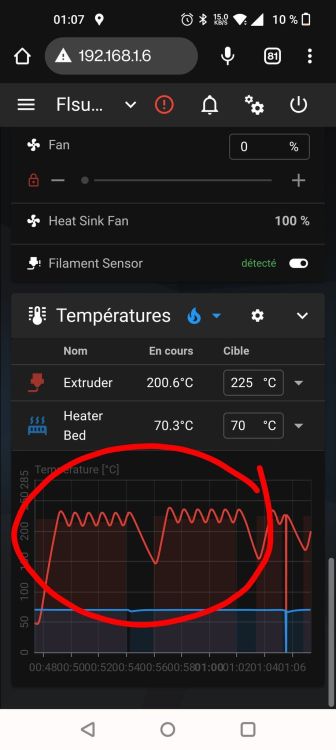

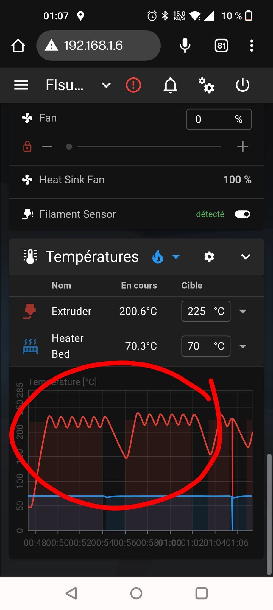

Toad3 Posté(e) Novembre 20, 2022 Auteur Partager Posté(e) Novembre 20, 2022 (modifié) Il y a 9 heures, MrMagounet a dit : @Toad3 la pas d'idée mais je te rejoins dans la prise de tête avec la SR j'ai trop chercher a bidouiller j'ai tous qui part dans les choux je vais devoir tout reprendre a Zero avec la config klipper mdr Je me suis dit, tiens je vais calibrer les pid du hotend ventilo a 100%, je demande 225, ventilo a 100% a 5cm du bed J'ai ce schéma la cela devrait pas être plus stable? la grosse chute c'est quand le test est fini of course Modifié (le) Novembre 20, 2022 par Toad3 Lien vers le commentaire Partager sur d’autres sites More sharing options...
Savate Posté(e) Novembre 20, 2022 Partager Posté(e) Novembre 20, 2022 Il y a 2 heures, Toad3 a dit : cela devrait pas être plus stable? non pendant le pid ça monte et ça descend, c'est normal, par contre quand tu demanderas 225 en impression, ça ne devrait pas bouger. 1 Lien vers le commentaire Partager sur d’autres sites More sharing options...
MrMagounet Posté(e) Novembre 20, 2022 Partager Posté(e) Novembre 20, 2022 @savate a tous dit la il cherche les meilleurs reglages ces donc normale Lien vers le commentaire Partager sur d’autres sites More sharing options...

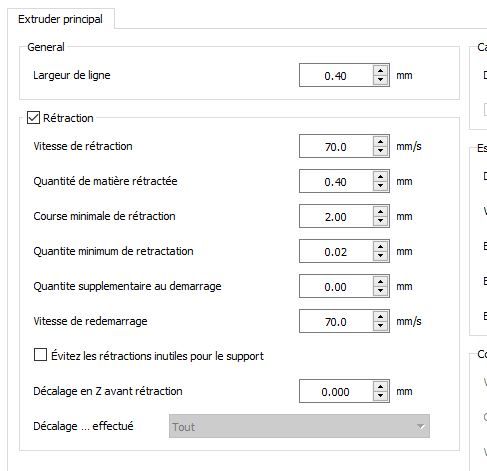

Toad3 Posté(e) Novembre 20, 2022 Auteur Partager Posté(e) Novembre 20, 2022 Il y a 8 heures, Savate a dit : non pendant le pid ça monte et ça descend, c'est normal, par contre quand tu demanderas 225 en impression, ça ne devrait pas bouger. Tu as raison, ma faute Effectivement en print c'est hyper stable merci l'ami faut que je fixe les autres problemes notamment lui L'extrudeur claque je suis a 35mm/s en rétract Lien vers le commentaire Partager sur d’autres sites More sharing options...

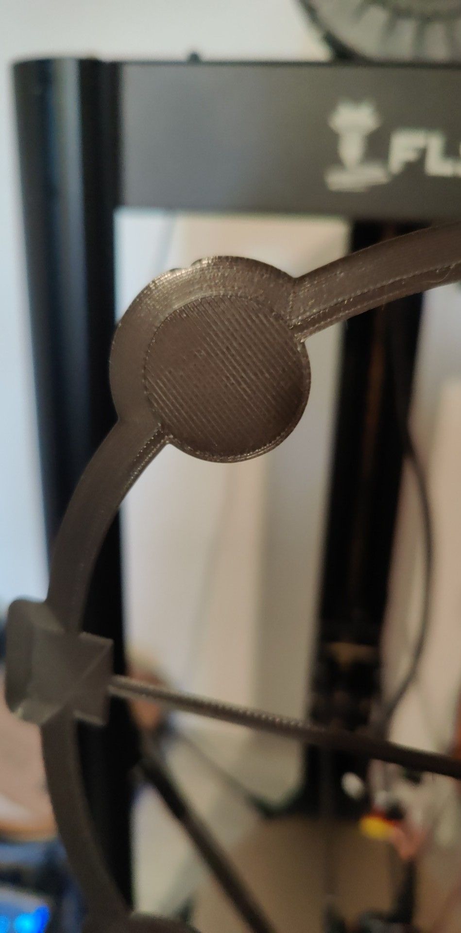

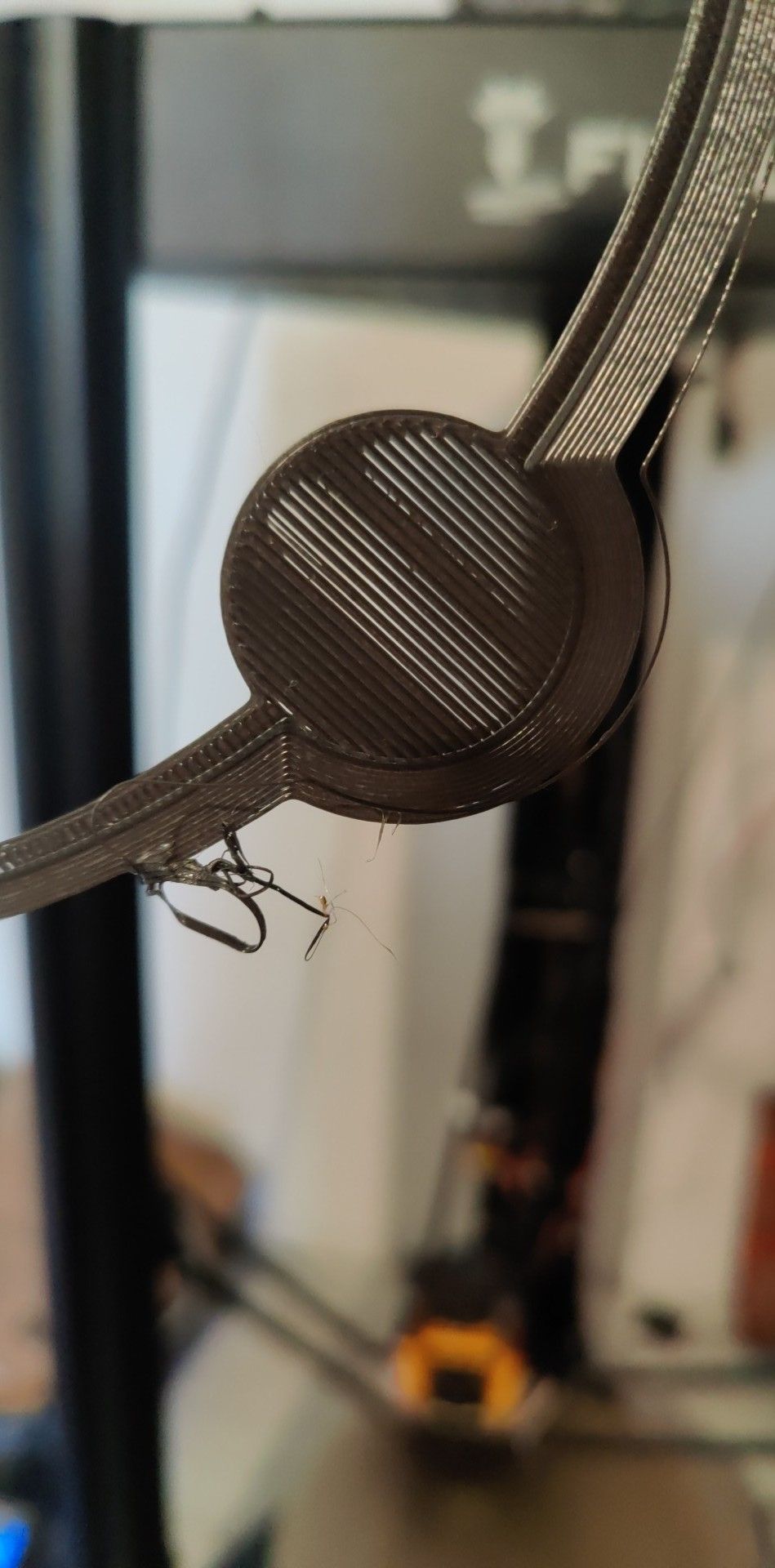

csrico Posté(e) Novembre 25, 2022 Partager Posté(e) Novembre 25, 2022 Bonjour, pour la buse qui frotte sur l'impression, je me suis aperçu que si je descend la vitesse à 50 mm/S cela gratte plus , je sais on a pas pris une SR pour imprimer à 50mm/s, mais c'est la seule solution que j'ai trouvé pour le moment, SR full stock pour moi. Lien vers le commentaire Partager sur d’autres sites More sharing options...
Toad3 Posté(e) Novembre 27, 2022 Auteur Partager Posté(e) Novembre 27, 2022 Le 25/11/2022 at 01:11, smiley a dit : mais avec la tension d'origine? Yep étrangemment j'avais pas ce soucis avant Le 25/11/2022 at 06:37, csrico a dit : Bonjour, pour la buse qui frotte sur l'impression, je me suis aperçu que si je descend la vitesse à 50 mm/S cela gratte plus , je sais on a pas pris une SR pour imprimer à 50mm/s, mais c'est la seule solution que j'ai trouvé pour le moment, SR full stock pour moi. Tu réponds exactement comme flsun, qui a deja dit a un mec "mais descendez la vitesse" Bah ouais, autant se caler sur une x2 ahah Alors que la promesse de valeur et l'argument n°1 c'est justement la vitesse Tu réduis ta zone de print mais t'y gagnes en vitesse Doit rester une goutte de PLA, et c'est ce qui gratte Je lisais un topic taleur, ou un mec en parlais faut mettre sur du gyroide et 110% pour pas avoir la buse qui gratte Lien vers le commentaire Partager sur d’autres sites More sharing options...

csrico Posté(e) Novembre 29, 2022 Partager Posté(e) Novembre 29, 2022 Salut, c'est pour aider désolé si tu le prend ainsi, d'ailleurs je le dit ds ma réponse , c'est dommage de baisser la vitesse mais c'est la seule solution que j'ai trouvé pour le moment. Bonne journée Lien vers le commentaire Partager sur d’autres sites More sharing options...
sr973 Posté(e) Novembre 29, 2022 Partager Posté(e) Novembre 29, 2022 Le 27/11/2022 at 11:49, Toad3 a dit : faut mettre sur du gyroide et 110% pour pas avoir la buse qui gratte Pas très logique à mon sens d'augmenter le débit quand on frotte déjà.... J'aurai tendance à faire l’inverse justement ! Lien vers le commentaire Partager sur d’autres sites More sharing options...
