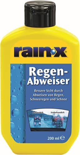

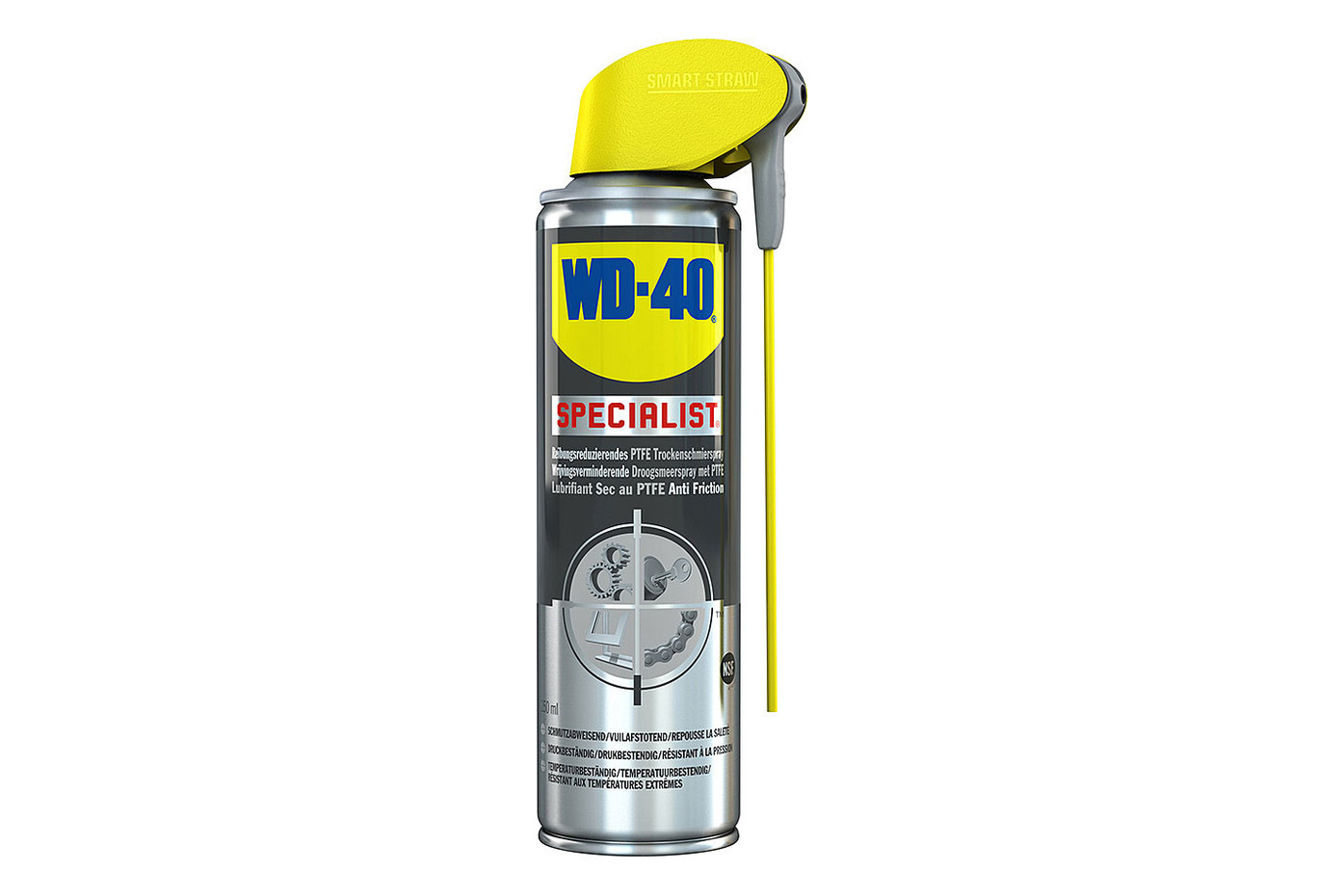

fvuichard Posté(e) Novembre 24, 2022 Partager Posté(e) Novembre 24, 2022 (modifié) A tester.. Certaine personne utilise des spray au ptfe pour traiter leur fep afin améliorer le décollement. Je n'ai jamais testé et les avis sont assez partagé. Dans le.meme genre, d'autre traite aussi le dessus du bed avec du rain x afin d'éviter les restes trop important de résine. Modifié (le) Novembre 24, 2022 par fvuichard Lien vers le commentaire Partager sur d’autres sites More sharing options...

Sadnecessary Posté(e) Novembre 25, 2022 Auteur Partager Posté(e) Novembre 25, 2022 Le 24/11/2022 at 21:55, fvuichard a dit : A tester.. Certaine personne utilise des spray au ptfe pour traiter leur fep afin améliorer le décollement. Je n'ai jamais testé et les avis sont assez partagé. Dans le.meme genre, d'autre traite aussi le dessus du bed avec du rain x afin d'éviter les restes trop important de résine. Merci pour les infos ! Je possède ce genre de spray et j'y ai pas pensé du tout. Mon avis après essai, le rain x peut être pas mal, mais visiblement pas pour de la résine water washable comme celle que j'utilise, zéro adhérence au plateau. (Nettoyage compliqué ) Le spray ptfe en revanche devient un allié redoutable face a un FEP fatigué ! Ça reste temporaire et a renouveler régulièrement. J'ai réalisé une nouvelle impression de ma pièce tordue, celle ci est parfaite. Je change tout de même mon matériel, mais prendrai l'habitude de m'en servir après plusieurs utilisations du FEP en place. Il y a 11 heures, pascal91 a dit : bonjour pour les paramètres en fonction de la résine tu peux trouver le fichier R_E_R_F.pwmx en bas de cette page dans la section maintenance https://www.anycubic.fr/collections/photon-series/products/photon-mono-x-2?variant=41187629072578&gclid=CjwKCAiA7IGcBhA8EiwAFfUDsYkgGuFb5VGc2Uzu9eQqYxEyTCZ2IfUCFwMG7x7_NUTnudfgdAyrIxoCCOEQAvD_BwE cela te permettra de calibrer au mieux les temps d'exposition . il faut aussi vérifier la puissance des uvs et faire le R_E_R_F à différente puissance comme par exemple 60% 80% 100% Bonjour a toi ! Ce fichier était présent sur ma clé USB fournie avec la machine. Je vais revoir ça, j'ai peut raté quelque chose.. Tout vos conseils m'ont beaucoup aidé et je vous en remercie tous ! Bien préparé et avec un FEP un peu endommagé mais compensé j'ai ENFIN pu imprimer ma première série de pièces de figurine. Je patiente maintenant jusqu'à l'arrivée de mes nouveaux FEP. Les outils fournis par PPAC en haut de page méritent d'être mieux relayés, car ils sont fonctionnels et au final presque indispensable pour ne perdre ni temps, ni argent. Merci à vous. 2 Lien vers le commentaire Partager sur d’autres sites More sharing options...
