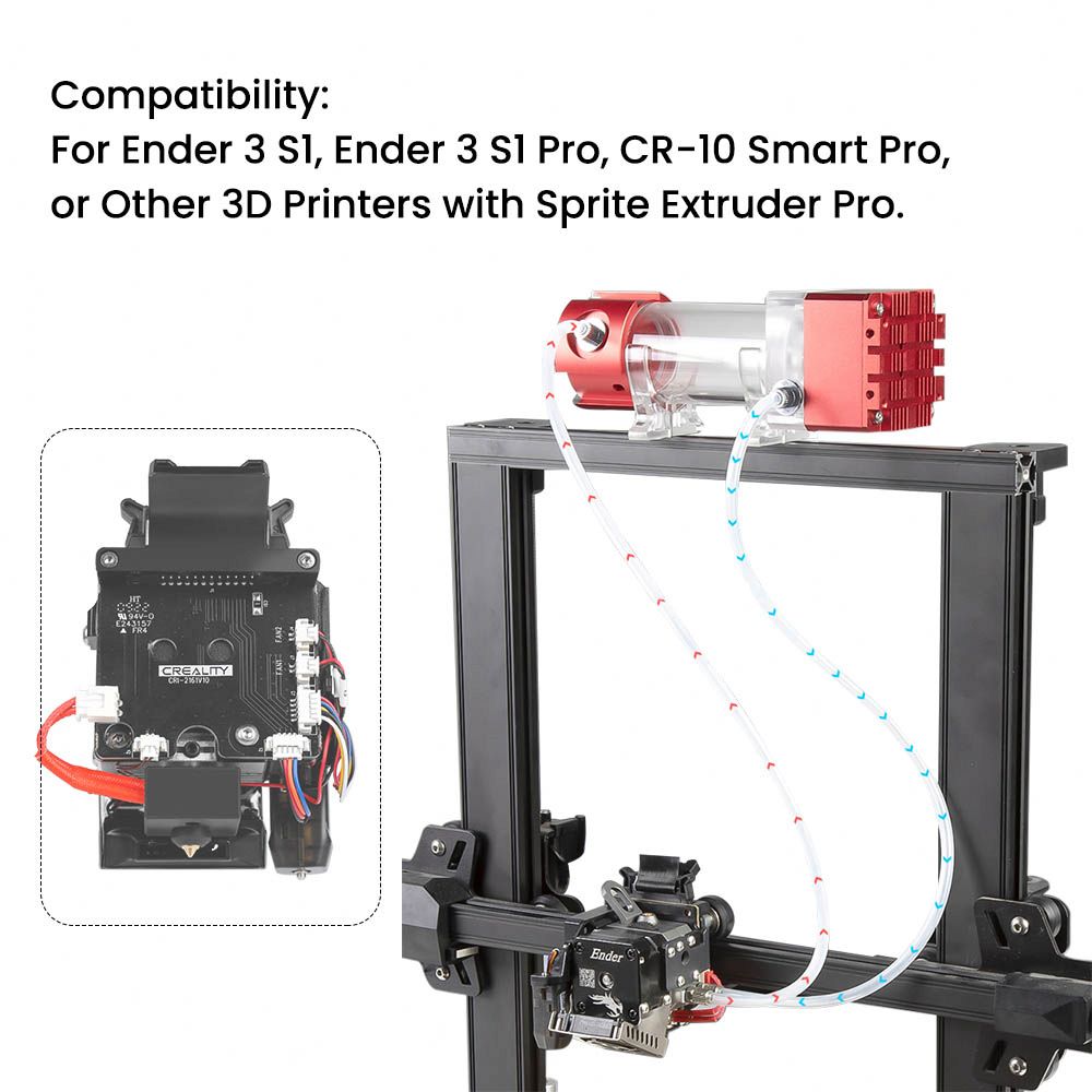

Fx_oO7 Posté(e) Novembre 25, 2022 Partager Posté(e) Novembre 25, 2022 Salut, J'ai vu ça sur le site de Créality : https://www.creality3dofficial.com/products/watercooling-kits A votre avis est ce vraiment utile ou c'est plus pour de Geek ? Merci Lien vers le commentaire Partager sur d’autres sites More sharing options...

Rlv Posté(e) Novembre 25, 2022 Partager Posté(e) Novembre 25, 2022 Salut, La seule utilité que je vois pour ce genre de système serait de l'utiliser dans une enceinte chauffée à haute température (et Encore). Ensuite le montage me parait un peu étrange avec le réservoir à l'horizontal. A vue de nez il n'y a pas de pompe et le système utilise un thermosiphon pour faire circuler le fluide. C'est étonnant, vu le faible prix d'une pompe de watercooling. On pourrait faire un rapide calcul avec les corrélations de Moody et Grasshof, mais je pense que le transfert thermique est plus que mauvais. Ensuite le refroidissement du liquide dans le réservoir se fait aussi de manière passive entre l'eau et l'air. Avec une surface de contact ridicule. Sur une impression de faible durée on joue sur l'inertie thermique, donc ça passe. Mais je pense que le liquide va devenir rapidement très chaud. A vue de pif la surface d'échange est de 50x50 mm ? Avec un coef de moins de 10 W.m-1.K-1, ça fait pas bézef. Et comme dis @fran6p, des tuyaux qui bougent avec du fluide dedans c'est une source d'ennuis. Surtout vu les raccord. Avec un swaglock je serais déjà un peu plus serein. Le seul point positif est que le système est un peu plus compact. Ca ressemble beaucoup au Titan aqua en passant. 1 Lien vers le commentaire Partager sur d’autres sites More sharing options...
Poisson21 Posté(e) Novembre 25, 2022 Partager Posté(e) Novembre 25, 2022 @Rlv, la pompe est dans le socle, le petit radiateur alu est fixé dessus. Faisant depuis longtemps du watercooling sur mes différents PC, le système peut être utile à condition qu'il y ait un radiateur (en actif ou passif suivant la taille) pour refroidir l'eau. Sans ça, comme dit @Rlv, on ne compte que sur l'inertie thermique et sur une impression un peu longue l'eau va progressivement chauffée, diminuant progressivement l'efficacité du système. Une tête d'impression refroidie à l'eau est je pense plus réservé pour ceux qui utilisent des matières nécessitant une température élevée et une enceinte chauffée. Car tu peux alors complètement déporté le système de refroidissement en dehors de l'enceinte. Quand au mouvement sur les tuyaux, ils ne sont pas moins solides que les tubes ptfe qu'on utilises, donc si ils sont dimensionnés correctement avec les embouts qui vont bien, ils n'a pas de raison de détérioration. On voit de plus en plus de marque sortir des têtes d'impressions refroidit par eau, donc je pense que ça va se démocratisé, mais il faut un système correct et suffisant derrière sinon ça ne sert à rien. 1 Lien vers le commentaire Partager sur d’autres sites More sharing options...

Rlv Posté(e) Novembre 25, 2022 Partager Posté(e) Novembre 25, 2022 @fran6P : il y a une pompe ? ça me rassure ! Il y a aussi un radiateur avec des gros ventilos (comme un système de PC ) ? Sur la photo j'avais l'impression que c'étais juste un réservoir et un water block. Lien vers le commentaire Partager sur d’autres sites More sharing options...
Poisson21 Posté(e) Novembre 26, 2022 Partager Posté(e) Novembre 26, 2022 Non et c'est ça le problème, pas de système de refroidissement de l'eau, juste une circulation. Ce n'est pas suffisant. Trianglelab vends un kit un peu plus complet, par contre tu peux pas l'installé en haut du portique. Lien vers le commentaire Partager sur d’autres sites More sharing options...
fran6p Posté(e) Novembre 26, 2022 Partager Posté(e) Novembre 26, 2022 Il y a 11 heures, Rlv a dit : il y a une pompe ? Oui Il y a 11 heures, Rlv a dit : Il y a aussi un radiateur avec des gros ventilos (comme un système de PC ) ? Non pas de ventilateur mais il est possible d'en rajouter un au cul du bloc qui fait office de «gros» radiateur ( 60x60 par exemple ) MAIS ça va ajouter également une nuisance sonore . L'utilisateur dont j'ai mis une vidéo plus haut, décrit un peu plus ce waterblock, avant son problème de fuite, dû soit à un défaut de son radiateur ou à un mauvais montage d'icelui (deux vis permettant de fixer le bloc radiateur sur l'extrudeur sont livrées avec le kit, elles sont de dimensions plus petites que celles fixant le radiateur originel). Sur cette vidéo, il utilise un ventilateur qu»il a ajouté. Lien vers le commentaire Partager sur d’autres sites More sharing options...
Poisson21 Posté(e) Novembre 26, 2022 Partager Posté(e) Novembre 26, 2022 Alors son ventilo,comment dire....... il sert à juste brasser l'air sur la coque de la pompe, c'est à dire pas à grand chose. et pour ses problèmes au niveau du waterblock, des raccords perpendiculaires au chemin des tuyau c'est pas génial, il y a de grande chance que le peu de flexion qu'il y a eu de générer sur des raccords de ce type avec un filetage pas très long, dans un bloc alu dont la dureté n'est pas spécialement élevée.... Beaucoup de rajout à faire soit même pour un kit "près à l'emploi", je préfère celui de triangle lab, il est plus complet et moins de 10€ plus chèr. Lien vers le commentaire Partager sur d’autres sites More sharing options...

mcgregus Posté(e) Décembre 2, 2023 Partager Posté(e) Décembre 2, 2023 Bonjour à tous, J'ai ce kit watercooling sur ma ender 3 S1 pro parce que je souhaitais avoir moins de bruit dans mon bureau lorsque je travaille sur mon ordinateur. En ce qui concerne la dissipation thermique il n'y a aucun soucis, le liquide ne monte pas très chaud même sur des impressions de plus de 12h en PETG avec seulement la pompe intégrée et pas de ventilateur additionnel. Par contre, comme dans une vidéo que l'on peut trouver sur youtube, le waterblock fuit au bout de 2 à 3 semaines. Normal les noich utilisent une espèce de pate à joint chinoise qui est noire et dure, donc qui ne suit pas la déformation de l'alu avec la dilatation. 1 Lien vers le commentaire Partager sur d’autres sites More sharing options...
