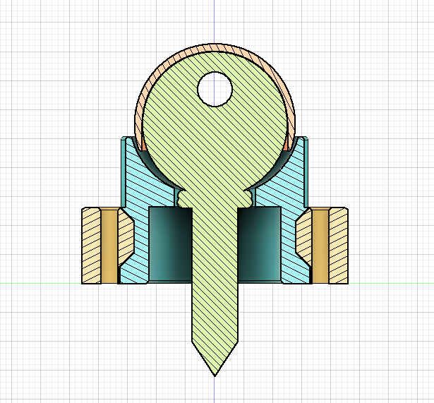

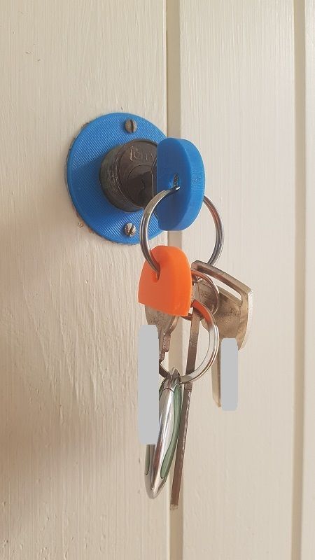

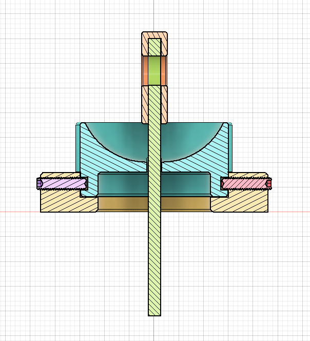

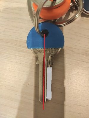

jcjames_13009 Posté(e) Décembre 12, 2022 Partager Posté(e) Décembre 12, 2022 (modifié) Salut Il y a quelques mois j'avais réalisé un mini projet pour ma petite maman pour l'aider à reconnaître les clés de sa porte d'entrée. Sa vue baissant encore beaucoup (DMLA ) elle a maintenant du mal à rentrer la clé dans la serrure Il existe des systèmes d'ouverture électriques commandés via le smartphone mais j'ai un peu peur pour le fiabilité et la facilité d'utilisation. On trouve dans le commerce des systèmes d'aide mécanique aussi. Mais à 30€ le bout je me suis dit qu'en me creusant un peu le cerveau et en utilisant ma MINI+ je pourrais faire quelque chose de bien. Même si ma maman vaut tout l'or du monde L'idée est de rajouter une pièce en forme d’entonnoir devant la serrure pour guider la clé vers le trou de la serrure et pourvoir la faire tourner. Notre grand visionnaire @fran6p proposait déjà l'idée dans mon premier post . Mais pas pour les mêmes circonstances Un truc comme ça -> La clé en vert (avec le joli capuchon de couleur) est guidé vers le trou de la serrure par le guide en bleu. Le guide est maintenu par une entretoise en jaune qui est fixée à la porte mais il doit pouvoir tourner avec la clé. J'ai réalisé une gorge dans le guide dans laquelle viennent s'insérer 2 vis sans tête qui autorise la rotation du guide mais le bloque en translation. Voila ce que ça donne en coupe Vous l'aurez compris, l'entretoise remplace la rosace de couleur de mon projet précédent Voilà l'idée générale après une paire d'heure de modélisation dans Fusion 360. Vous en pensez quoi ? Le système de gorge et vis sans tête est une bonne idée ? J'avais aussi pensé à un système pour clipser le guide dans l'entretoise. Mais ce n'est plus démontable... Vous avez d'autres idées pour la réalisation de ce guide ? Merci d'avance pour vos avis et propositions @+ JC Modifié (le) Décembre 12, 2022 par jcjames_13009 3 Lien vers le commentaire Partager sur d’autres sites More sharing options...
pommeverte Posté(e) Décembre 12, 2022 Partager Posté(e) Décembre 12, 2022 (modifié) Salut, Pourquoi ne pas avoir exploité les 2 trous fraisés au lieu d'ajouter tes vis de pression latérale? tu as juste à faire une collerette et tu prends tout en sandwich... désolé, c'est idiot Si ta clé n'est pas réversible, j'ajouterai un détrompeur mécanique, pour éviter de râler: "ha... mais c'est pas vrai, faut toujours qu'ce soit dans l'mauvais sens!" Modifié (le) Décembre 12, 2022 par pommeverte Lien vers le commentaire Partager sur d’autres sites More sharing options...
Jeff78s Posté(e) Décembre 12, 2022 Partager Posté(e) Décembre 12, 2022 Très belle réalisation !! Je me pose la question de la fixation sur la serrure elle-même : tu peux visser en façade ? Je me demande si en effet tu ne peux pas imprimer les deux pièces imbriquées l'une dans l'autre avec la gorge pour t'éviter le système de vis. à la manière de ces prints que tu imprimes en une fois et qui ont des pièces mobiles. Je ne sais pas si je suis super clair.. a+ Lien vers le commentaire Partager sur d’autres sites More sharing options...
jcjames_13009 Posté(e) Décembre 12, 2022 Auteur Partager Posté(e) Décembre 12, 2022 il y a 9 minutes, pommeverte a dit : Si ta clé n'est pas réversible, j'ajouterai un détrompeur mécanique, Effectivement... Je vais y réfléchir il y a 10 minutes, Jeff78s a dit : tu peux visser en façade ? Oui la porte est en bois et il y a déjà des rosaces de couleur il y a 11 minutes, Jeff78s a dit : Je me demande si en effet tu ne peux pas imprimer les deux pièces imbriquées l'une dans l'autre avec la gorge pour t'éviter le système de vis Ok je vois très bien... Je n'y avais pas pensé Merci pour ces bons tuyaux @+ JC 1 Lien vers le commentaire Partager sur d’autres sites More sharing options...

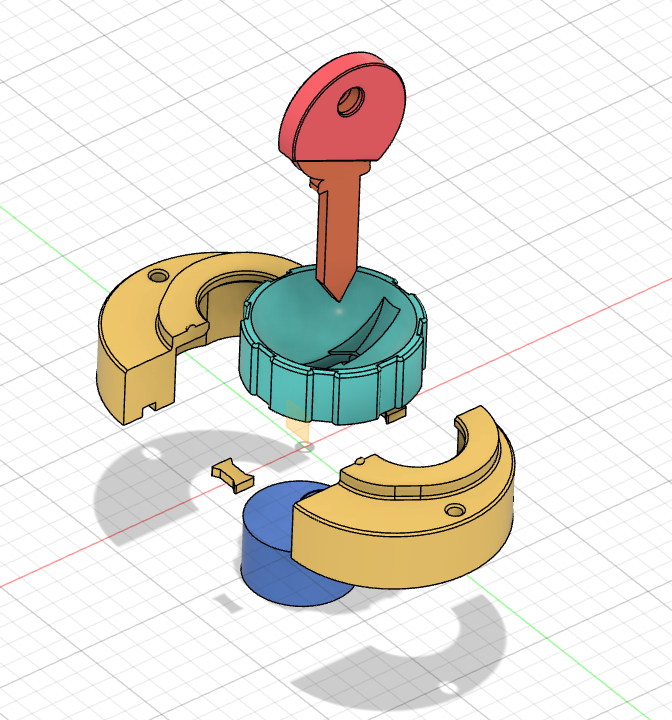

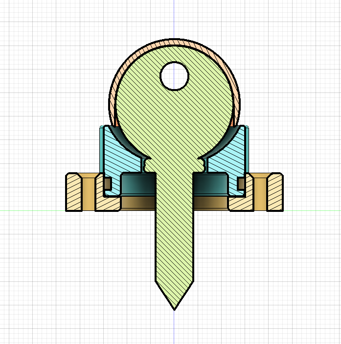

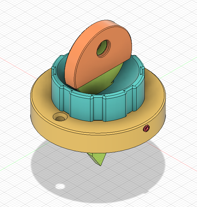

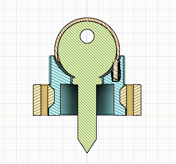

jcjames_13009 Posté(e) Décembre 13, 2022 Auteur Partager Posté(e) Décembre 13, 2022 Salut Me voilà de retour avec la version 2 de mon guide... Le 12/12/2022 at 13:39, pommeverte a dit : Si ta clé n'est pas réversible, j'ajouterai un détrompeur mécanique, La clé n'est pas réversible mais je n'ai pas trouvé de solution pour rajouter un détrompeur sur le guide. En fait la clé a un design symétrique (Axe rouge)... Le 12/12/2022 at 13:39, Jeff78s a dit : Je me demande si en effet tu ne peux pas imprimer les deux pièces imbriquées l'une dans l'autre avec la gorge pour t'éviter le système de vis. Voilà ce que donne la version 2 L'entretoise et le guide imprimés en même temps avec du jeu pour pas que ça colle et donc de la même couleur Je vais imprimer un proto en PLA recyclé pour voir ce que ça donne Je viens de réaliser que la clé doit être décalée par rapport à l'axe de l'entretoise et du guide. On le voit bien sur la photo de mon 1er projet. Dessin à modifier avant de l'imprimer A suivre... JC Lien vers le commentaire Partager sur d’autres sites More sharing options...
Jeff78s Posté(e) Décembre 13, 2022 Partager Posté(e) Décembre 13, 2022 En voyant tes dessins j'ai peut être une idée pour le détrompeur. Je me mets sur le pc et je t'envoie un dessin. A+ Bon à la réflexion (en faisant le dessin) je pense que mon idée n'est pas géniale mais peut-être que ça peut servir à une meilleure évolution : Je me disais que tu pouvais utiliser la forme du "cache-clé" de couleur pour créer le détrompeur (c.f. dessin très maladroit). Mais je pense que ça ne marche pas avec le côté rotatif de l'"entonnoir" que tu es en train de créer... à réfléchir peut-être mais en l'état c'est probablement plus compliqué qu’autre chose. a+ 1 Lien vers le commentaire Partager sur d’autres sites More sharing options...

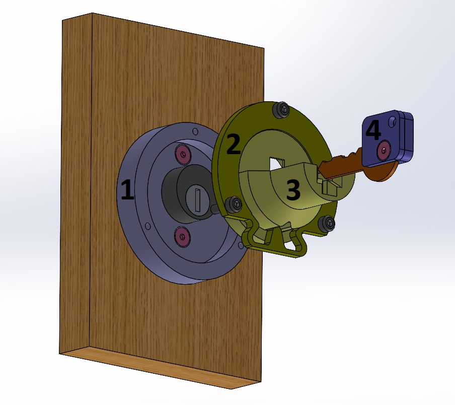

pommeverte Posté(e) Décembre 14, 2022 Partager Posté(e) Décembre 14, 2022 Salut, Cette fois, j'ai réfléchi avant d'écrire . Voici à quoi j'ai pensé, oui, je sais, c'est un peu encombrant... et le concept reste à paufiner... Citation Les vis seraient des vis à bois, car plus faciles à trouver que des vis pour plastique. Je préfère les assemblages démontables, c'est pour ça que je n'ai pas repris l'idée d'imprimer des pièces imbriquées. Si ça t'intéresse, je peux te fournir les pièces au format STEP. 1 Lien vers le commentaire Partager sur d’autres sites More sharing options...
jcjames_13009 Posté(e) Décembre 14, 2022 Auteur Partager Posté(e) Décembre 14, 2022 (modifié) Merci @Jeff78s et @pommeverte pour vos supers idées qui vont sans doute m'inspirer pour la V3 de mon guide A suivre... JC Modifié (le) Décembre 14, 2022 par jcjames_13009 1 Lien vers le commentaire Partager sur d’autres sites More sharing options...

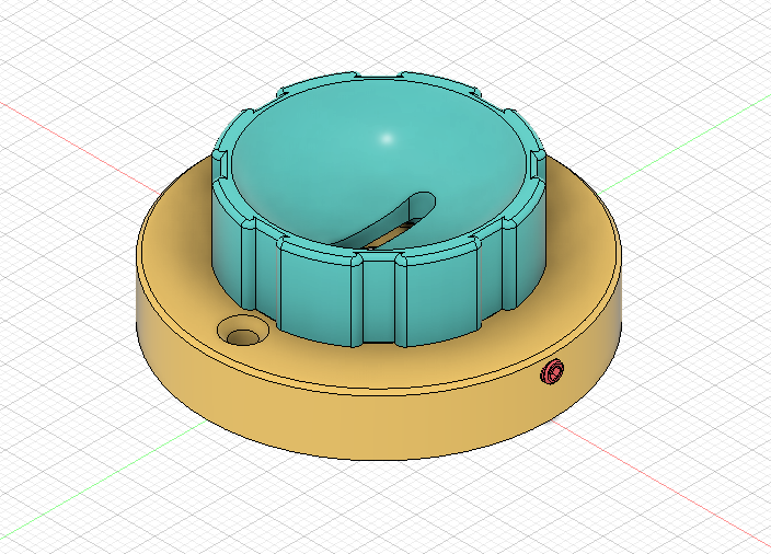

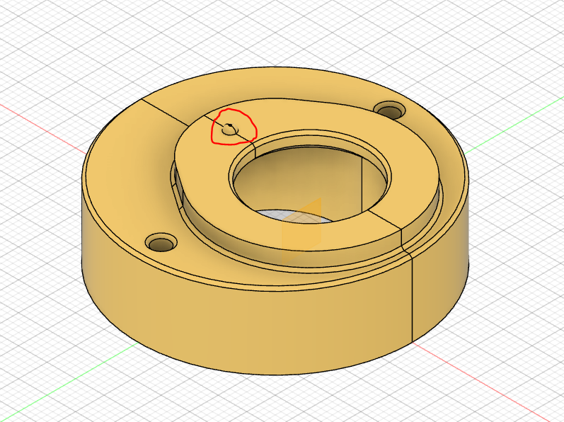

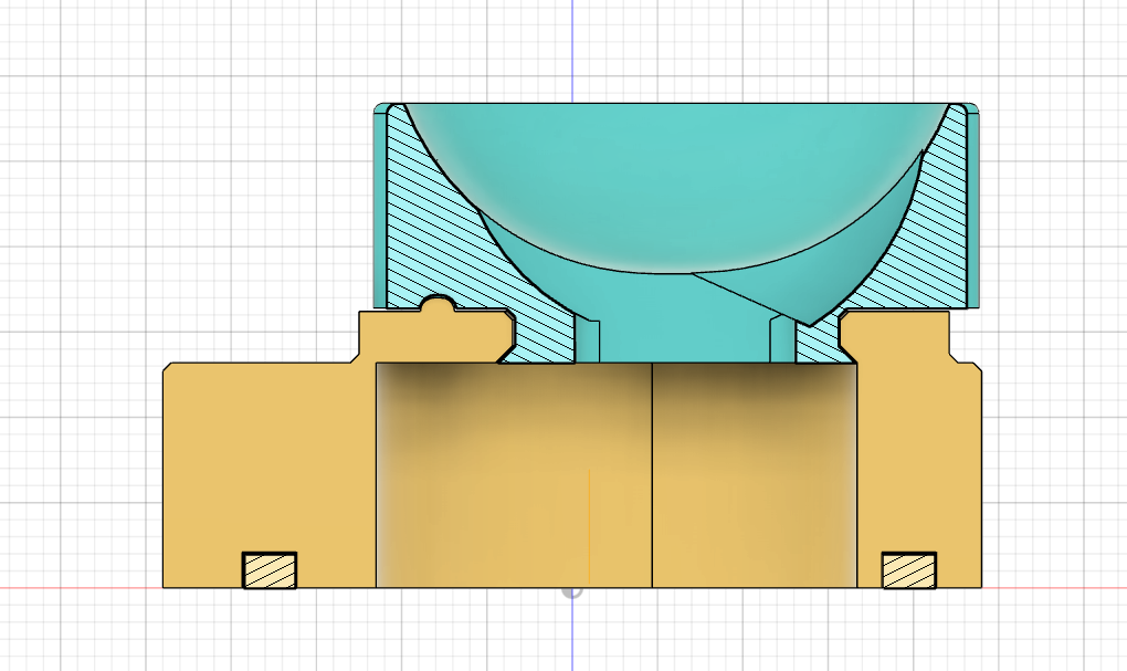

jcjames_13009 Posté(e) Décembre 21, 2022 Auteur Partager Posté(e) Décembre 21, 2022 Salut Voici la version 3 de mon guide, avec (largement inspiré par @Jeff78s et @pommeverte : Un système démontable au lieu de pièces imbriquées à l'impression. Autre avantage je pourrais imprimer le guide et l'entretoise avec des couleurs différentes Un détrompeur basé sur la forme du cache-clé. Cache clé qui sera à refaire Une butée qui permet au guide de rester en position verticale lorsque la clé n'est pas dans la serrure. Système simple à voir si ça fonctionne Reste plus qu'à ajuster le centrage du guide par rapport à la serrure et j'imprime un proto A suivre... JC 1 Lien vers le commentaire Partager sur d’autres sites More sharing options...
Jeff78s Posté(e) Décembre 22, 2022 Partager Posté(e) Décembre 22, 2022 J'ai hâte de voir le proto ! A+ Lien vers le commentaire Partager sur d’autres sites More sharing options...
