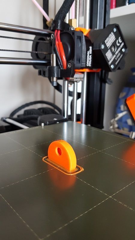

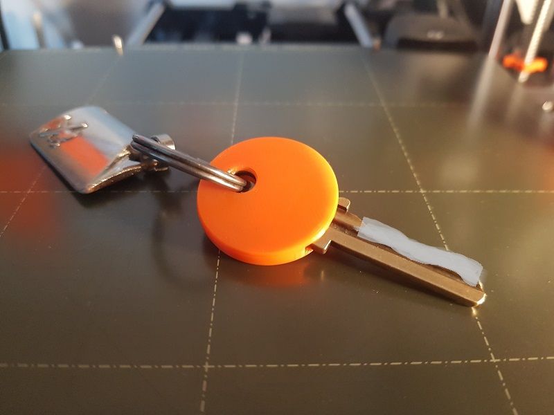

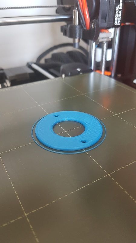

jcjames_13009 Posté(e) Mars 27, 2022 Partager Posté(e) Mars 27, 2022 (modifié) Salut Juste pour partager avec vous un modeste petit projet vite fait bien fait pour aider ma maman (qui commence a avoir des pb de vue) à reconnaître les clés de sa porte d'entrée. Inspiration trouvée sur le net, j'ai modélisé et imprimé des caches de couleurs pour mettre par dessus les clés et des rosaces de la même couleur pour mettre autour des serrures et remplacer celles d'origine en laiton Du joli PLA bleu et orange fluo et le tour est joué. Je vais utiliser du jaune pour la clé du portail. J'aurai pu utiliser du PETG sans doute mais je n'avais pas de couleur "flashy" autre que l'orange Et voilà le résultat. Concept validé par ma maman. Trop content Incroyable ce que l'on peut faire grâce à l'impression 3D @+ JC Modifié (le) Mars 27, 2022 par jcjames_13009 10 1 Lien vers le commentaire Partager sur d’autres sites More sharing options...

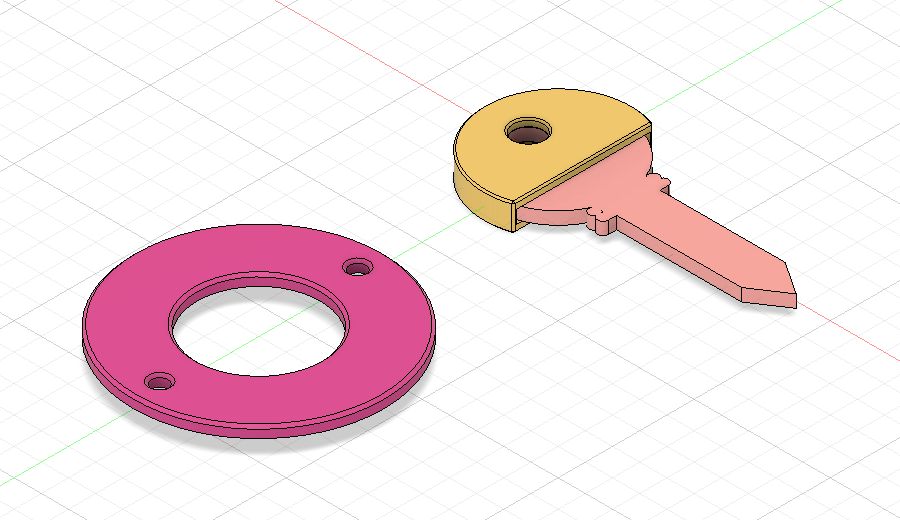

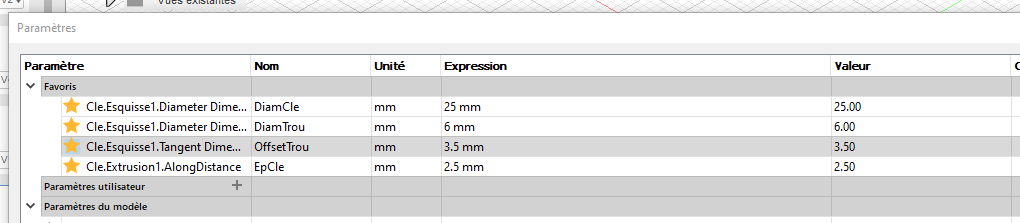

jcjames_13009 Posté(e) Mars 31, 2022 Auteur Partager Posté(e) Mars 31, 2022 (modifié) Salut A la demande générale et insistante (surtout celle de @PPAC ), voici les fichiers 3D de ce projet : Cache cle couleur.stl Cache serrure couleur.stl Caches cles couleurs v20.f3d A adapter en fonction des dimensions de vos clés Avec en prime une petite évolution... La version 2 qui englobe "l'anneau" de la clé en utilisant la fonction "pause" pendant l'impression pour positionner la clé avant de la recouvrir (Je n'ai rien inventé ) @+ JC Modifié (le) Mars 31, 2022 par jcjames_13009 1 2 Lien vers le commentaire Partager sur d’autres sites More sharing options...
Savate Posté(e) Mars 31, 2022 Partager Posté(e) Mars 31, 2022 il y a 5 minutes, jcjames_13009 a dit : La version 2 qui englobe toute la clé en utilisant la fonction "pause" pendant l'impression pour positionner la clé avant de la recouvrir Il faut juste ne pas avoir un besoin urgent de la clé juste à ce moment là Oui, je sors -> 1 Lien vers le commentaire Partager sur d’autres sites More sharing options...
jcjames_13009 Posté(e) Mars 31, 2022 Auteur Partager Posté(e) Mars 31, 2022 il y a 22 minutes, Savate a dit : Il faut juste ne pas avoir un besoin urgent de la clé juste à ce moment là Corrigé On ne va recouvrir que "l'anneau" de la clé alors @+ JC Lien vers le commentaire Partager sur d’autres sites More sharing options...
