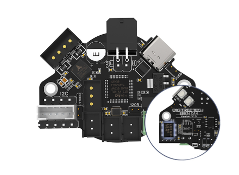

jpeg Posté(e) Janvier 4, 2023 Auteur Partager Posté(e) Janvier 4, 2023 (modifié) Il y a 3 heures, methylene67 a dit : Si tu utilises deux EBB36 ou 42 sur tes têtes ... 1/ Pourquoi 2 ? Une par tête ou 1 pour la tête et 1 pour le lit ? car pour l'instant, j'envisage seulement la possibilité d'installer "ULTERIEUREMENT" une seconde tête sans avoir à changer de matériel. Comment est piloté le lit chauffant ? Par l'une des cartes CAN ? 2/ J'ai bien compris qu'il fallait privilégier une EBB avec 31865 intégrée et la version 2.1 de U2C mais à quoi correspond l'EBB36 et l'EBB42 ? Quelle différence hormis la forme ? EBB36 est spécifique à la StealthBurner ? Modifié (le) Janvier 4, 2023 par jpeg Lien vers le commentaire Partager sur d’autres sites More sharing options...
Savate Posté(e) Janvier 4, 2023 Partager Posté(e) Janvier 4, 2023 (modifié) il y a 14 minutes, jpeg a dit : 1/ Pourquoi 2 ? Une par tête ou 1 pour la tête et 1 pour le lit ? car pour l'instant, j'envisage seulement la possibilité d'installer "ULTERIEUREMENT" une seconde tête sans avoir à changer de matériel. Comment est piloté le lit chauffant ? Par l'une des cartes CAN ? Les cartes CAN de type EBB permettent de piloter une tête complète avec 4 fils - au lieu de 12 (et il est possible de chainer plusieurs cartes can sur un bus CAN) Donc ce serait plutôt 1 CAN par tête (donc facile à rajouter par la suite - sans rien retirer de la carte mère, juste en repartant de l'autre carte CAN) Le Lit chauffant est piloté par un SSR branché entre la CM, le lit et le 230 v il y a 14 minutes, jpeg a dit : 2/ J'ai bien compris qu'il fallait privilégier une EBB avec 31865 intégrée et la version 2.1 de U2C mais à quoi correspond l'EBB36 et l'EBB42 ? Quelle différence hormis la forme ? EBB36 est spécifique à la StealthBurner ? une est prévue pour se fixer sur des moteurs de type nema 17 carrés, l'autre sur du Nema 14 Rond c'est la seule différence Modifié (le) Janvier 4, 2023 par Savate Lien vers le commentaire Partager sur d’autres sites More sharing options...
jpeg Posté(e) Janvier 4, 2023 Auteur Partager Posté(e) Janvier 4, 2023 donc Nema17 carré et EBB36 ? Lien vers le commentaire Partager sur d’autres sites More sharing options...
methylene67 Posté(e) Janvier 4, 2023 Partager Posté(e) Janvier 4, 2023 (modifié) il y a 24 minutes, jpeg a dit : 1/ Pourquoi 2 ? Une par tête ou 1 pour la tête et 1 pour le lit ? car pour l'instant, j'envisage seulement la possibilité d'installer "ULTERIEUREMENT" une seconde tête sans avoir à changer de matériel. Comment est piloté le lit chauffant ? Par l'une des cartes CAN ? Bon il faut qu'on reprenne (je sais ce n'est pas simple comme ça, j'ai mis aussi du temps à comprendre) : Le lit est piloté via le relais SSR et via la carte mère, rien ne passe par l'EBB36 ou par l'U2C. Pour les têtes, soit tu restes en mode classique (même s'il existe des variantes ais on va en rester là) : Sur la photo ci-dessous, on est en mode classique (avec un afterburner mais c'est pareil pour le stealthburner), tous les câbles de la tête passent par des chaînes le long des profilé X et Y, ce qui entrainent de la friction de câble, même avec des câbles silicone) : soit tu passes sur un mod CAN (EBB36/U2C), et dans ce cas plus de câbles sur l'axe X et Y (même si dans l'absolu tu peux toujours les faire passer par là mais aucun intérêt) : Coté stealthburner à l'arrière, tu auras donc l'EBB 36 (ou EBB42 si tu fais un afterburner) : Ensuite de cet EBB partent tous les fils via 4 paires d'un RJ 45 + 2 câbles d'alimentation pour le 24 V de l'EBB qui passent par le haut arrière de l'imprimante : Ensuite 1 des paires se raccorde sur l'U2C qui est dans la partie électronique (donc sous l'imprimante), l'U2C (tout en bas sur ma photo) étant relié à la carte mère par un câble USB/USB-C (pas encore branché sur ma photo, tout comme le RJ 45 n'est pas encore non plus branché sur la carte mère). Au final, tu utilises les paires du RJ45 mais pas les prises. Il permet uniquement d'embarquer beaucoup de fil dans un faible espace et de rigidifier le passage de câbles. Le reste des câbles du RJ 45 se branche sur la carte mère, les deux fils du 24V directement sur l'alimentation. Si tu as deux têtes, soit tu choisi 2 EBB (1 par tête et je suppose 2 U2C mais là c'est très expérimental), soit tu restes en classique, toujours est-il qu'une Voron en Idex cela ne court pas les rues, et vu que tu me sembles très débutant ce n'est peut-être pas à envisager de suite (modifications assez lourdes). il y a 7 minutes, jpeg a dit : donc Nema17 carré et EBB36 ? Nema 17 carré pour Afterburner et EBB42 Nema 17 rond pour Stealthburner et EBB36 U2C dans les deux cas. @Savate pas assez rapide . Modifié (le) Janvier 4, 2023 par methylene67 Lien vers le commentaire Partager sur d’autres sites More sharing options...

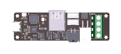

Savate Posté(e) Janvier 4, 2023 Partager Posté(e) Janvier 4, 2023 il y a 2 minutes, methylene67 a dit : 1 par tête et je suppose 2 U2C Le can est un bus donc tu peux brancher 2 EBB sur les deux fils H et L qui sortent de l'U2C (il faut juste enlever les jumpers 120 Ohms sur la carte EBB du milieu) Lien vers le commentaire Partager sur d’autres sites More sharing options...
jpeg Posté(e) Janvier 4, 2023 Auteur Partager Posté(e) Janvier 4, 2023 (modifié) Citation Si tu as deux têtes, soit tu choisi 2 EBB (1 par tête et je suppose 2 U2C (mais là c'est très expérimental, soit tu restes en classique, toujours est-il qu'une Voron en Idex cela ne court pas les rues, et vues que tu me sembles très débutant ce n'est peut-être pas à envisager de suite (modifications assez lourdes). OK - un grand merci donc pour l'instant 1 EBB + 1U2C - De toute manière pas question d'Idex même à l'avenir bien qu'il n'y ait que les imb.... qui ne changent pas d'idée. il y a 4 minutes, Savate a dit : Le can est un bus donc tu peux brancher 2 EBB sur les deux fils H et L qui sortent de l'U2C (il faut juste enlever les jumpers 120 Ohms sur la carte EBB du milieu) OK Je n''ai pas vu de détecteur de fin de filament dans le listing Voron ! Modifié (le) Janvier 4, 2023 par jpeg Lien vers le commentaire Partager sur d’autres sites More sharing options...
methylene67 Posté(e) Janvier 4, 2023 Partager Posté(e) Janvier 4, 2023 (modifié) il y a 8 minutes, jpeg a dit : OK - un grand merci donc pour l'instant 1 EBB + 1U2C - De toute manière pas question d'Idex même à l'avenir bien qu'il n'y ait que les imb.... qui ne changent pas d'idée. Autre chose, le Stealthburner est un peu plus léger, il est plus joli et les Leds c'est bien sympa. Le ventilateur de buse refroidit mieux que sur l'Afterburner car c'est un Blower 5015. Par contre le montage du SB est beaucoup plus chiant qu'un Afterburner, et l'accès à la buse légèrement moins pratique (sur l'Afterburner on relève le ventilateur grâce à une charnière réalisée avec du filament). Mais si tu rajoutes le mode CAN (qui valent le coup) pour l'un ou l'autre (l'EBB36 ou 42), ils sont tout simplement une misère à câbler et à tout rentrer, bien qu'ils viennent juste de faire une mise à jour du mode qui devrait simplifier le câblage ainsi que la compréhension (car maintenant il y a un manuel ...). Il faudra être très patient, et mettre du rabe sur tout les fils de la tête pour mettre à longueur quand tu câbleras l'EBB36/42, j'y ai passé 2 jours juste sur la fin du câblage de la tête ... Modifié (le) Janvier 4, 2023 par methylene67 Lien vers le commentaire Partager sur d’autres sites More sharing options...
