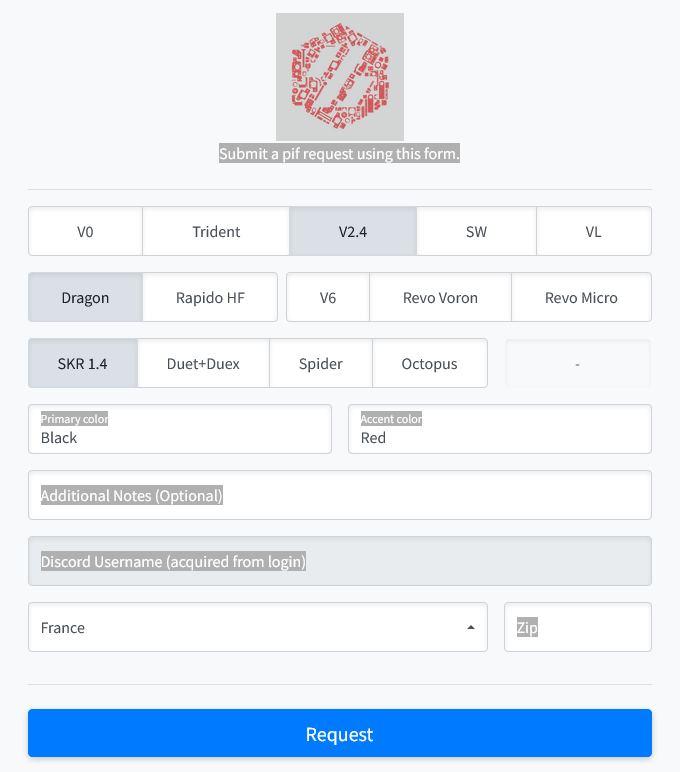

jpeg Posté(e) Janvier 14, 2023 Auteur Posté(e) Janvier 14, 2023 (modifié) Je me suis connecté via Discord à la communauté pour la partie impression mais je ne sais comment formuler ma requête déjà parce que la partie Soft (Manta+CM4) n'est pas mentionnée ensuite, parce que la partie StealthBurner ne doit pas être incluse et du fait que le format est 500x500x600. Et tant qu'à faire j'aimerais y ajouter le mod fixation de parois et charnières. Existe-t-il une formulation plus formatée ? Les notes additionnelles doivent-elles être formulées en Anglais ou en Français ? Modifié (le) Janvier 14, 2023 par jpeg
Savate Posté(e) Janvier 14, 2023 Posté(e) Janvier 14, 2023 il y a 16 minutes, jpeg a dit : Les notes additionnelles doivent-elles être formulées en Anglais ou en Français ? tu peux les mettre en français il y a un membre pif français et tu peux lui demander SB et Manta dans les options. Le pif ne contient que les pièces 'essentielles' pas de charnières, pas de skirts (sauf pour l'alimentation, l'écran et le réseau)
