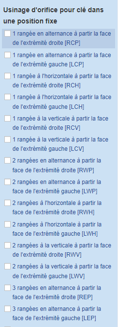

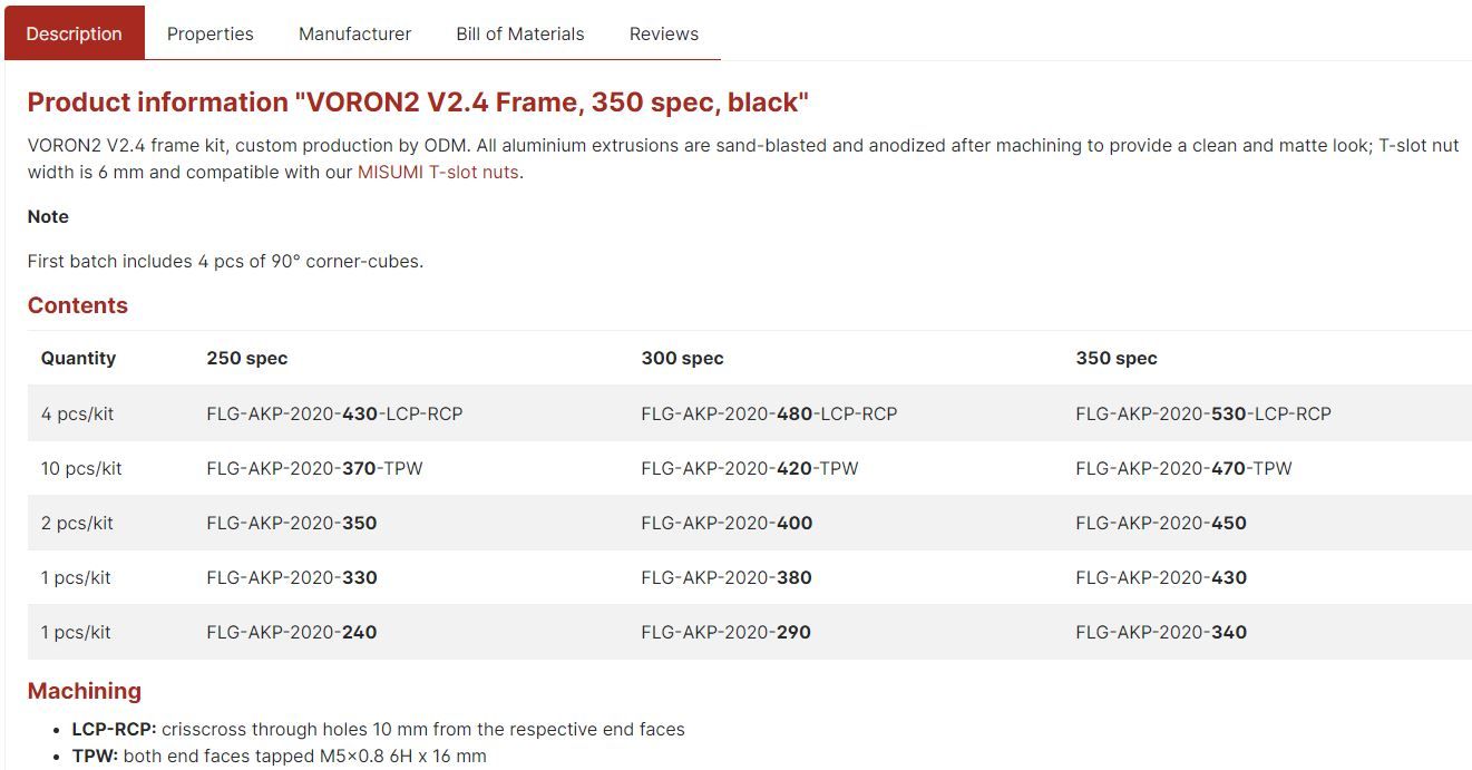

jpeg Posté(e) Janvier 10, 2023 Auteur Partager Posté(e) Janvier 10, 2023 Parmi le listing des extrusions que signifie les mentions 'LCP-RCP' & 'TPW' par exemple : Misumi HFSB5-2020-700-LCP-RCP Misumi HFSB5-2020-620-TPW Misumi HFSB5-2020-600 Misumi HFSB5-2020-580 Cela concerne-t-il des pré-perçages ou autres ? Lien vers le commentaire Partager sur d’autres sites More sharing options...
methylene67 Posté(e) Janvier 10, 2023 Partager Posté(e) Janvier 10, 2023 (modifié) Il s'agit du type de trous de mémoire, si le trou est borgne, s'il est sur le bout du profilé, s'il est sur un côté du profilé ... https://fr.misumi-ec.com/vona2/detail/110302683830/ Modifié (le) Janvier 10, 2023 par methylene67 Lien vers le commentaire Partager sur d’autres sites More sharing options...

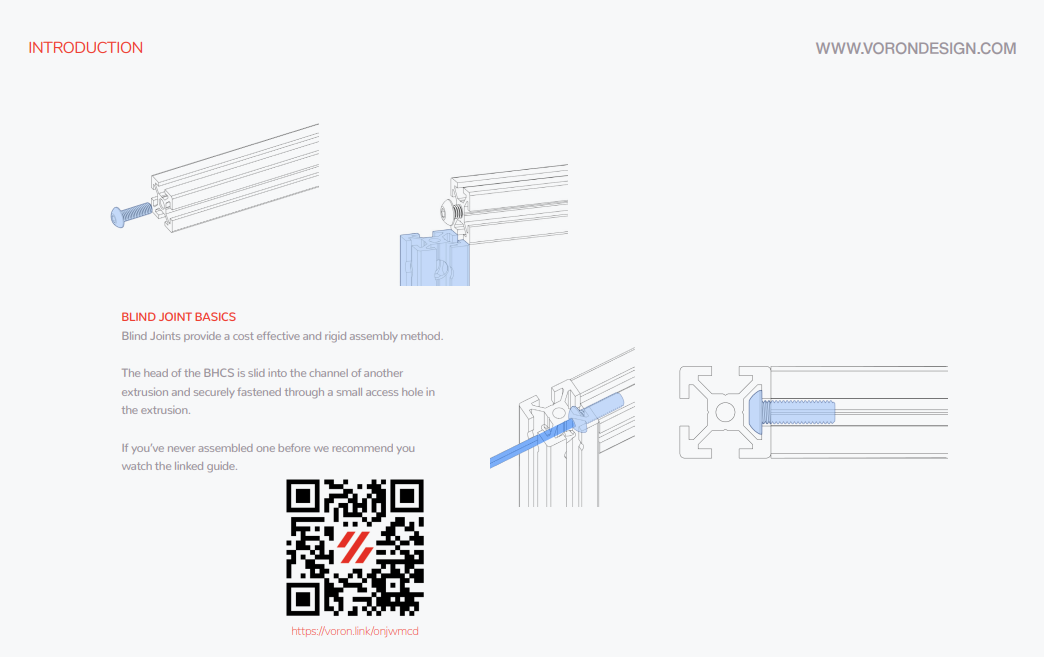

Savate Posté(e) Janvier 10, 2023 Partager Posté(e) Janvier 10, 2023 il y a 8 minutes, jpeg a dit : J'ai vu des pièces d'assemblages chez RatRig que je n'ai pas retrouvé dans le listing de configuration ! Aurais je mal lu ? Non, tu as bien lu : le montage de la voron n'utilise pas de pièces d'assemblage. Lien vers le commentaire Partager sur d’autres sites More sharing options...
jpeg Posté(e) Janvier 10, 2023 Auteur Partager Posté(e) Janvier 10, 2023 (modifié) Il y a une autre pièce à la place ? J'en ai vu monté avec, ça semble plus fini ( est-ce aussi plus solide ?) Modifié (le) Janvier 10, 2023 par jpeg Lien vers le commentaire Partager sur d’autres sites More sharing options...
Savate Posté(e) Janvier 10, 2023 Partager Posté(e) Janvier 10, 2023 il y a 13 minutes, jpeg a dit : Il y a une autre pièce à la place ? J'en ai vu monté avec, ça semble plus fini ( est-ce aussi plus solide ?) tu as trois choix, le choix conseillé étant le mode 'sans rien du tout mais qui tient bien' Lien vers le commentaire Partager sur d’autres sites More sharing options...
methylene67 Posté(e) Janvier 10, 2023 Partager Posté(e) Janvier 10, 2023 il y a 2 minutes, Savate a dit : tu as trois choix, le choix conseillé étant le mode 'sans rien du tout mais qui tient bien' D’où le trou dans le profile pour pouvoir visser . Je confirme que ça tient bien quand tu vois le poids de la bête en 350, ça tient au poil. Faut vraiment que je mette de a poignées Lien vers le commentaire Partager sur d’autres sites More sharing options...
jpeg Posté(e) Janvier 10, 2023 Auteur Partager Posté(e) Janvier 10, 2023 Citation Quelles sont les options « TPW » et « LCP-RCP » pour le cadre ? Ce sont les options spécifiées pour que Misumi taraude et perce les trous d'accès à clé hexagonale dans vos extrusions. Vous pouvez supprimer ces options et le faire vous-même pour économiser environ 40 USD. Vous aurez besoin d'outils de taraudage appropriés, d'huile et de patience pour le faire correctement, ce qui peut rapporter jusqu'à 40 $ lorsque tout sera terminé. Savate, je n'ai vu aucune doc sur VoronDesign correspondant à 'Blind Joints Basic' Tu peux donner le lien ? Lien vers le commentaire Partager sur d’autres sites More sharing options...
methylene67 Posté(e) Janvier 10, 2023 Partager Posté(e) Janvier 10, 2023 C'est dans configurator : 2 ème ou 3ème question. Lien vers le commentaire Partager sur d’autres sites More sharing options...

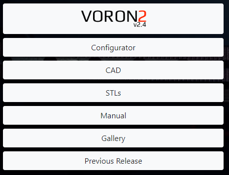

Savate Posté(e) Janvier 11, 2023 Partager Posté(e) Janvier 11, 2023 Il y a 8 heures, jpeg a dit : je n'ai vu aucune doc sur VoronDesign correspondant à 'Blind Joints Basic' C'est le début de la documentation de la Voron 2.4 : VORON2.4 (vorondesign.com) Lien vers le commentaire Partager sur d’autres sites More sharing options...
jpeg Posté(e) Janvier 11, 2023 Auteur Partager Posté(e) Janvier 11, 2023 Il y a 4 heures, Savate a dit : C'est le début de la documentation de la Voron 2.4 : VORON2.4 (vorondesign.com) Désolé mais j'ai parcouru toutes les sections de https://docs.vorondesign.com/ sans rien y trouver. ;( Le lien du QR code (https://voron.link/onjwmcd/ ) pas mieux ;( Concernant les menus suivants ils renvoient vers : Voron 2.4 > Boucle Configurator : Génère uniquement une page personnalisé de configuration - aucune doc à ce niveau - nada - que fif ;( CAD : renvoie vers Github (https://github.com/VoronDesign/Voron-2/tree/Voron2.4/CAD) STLs : renvoie également vers Github (https://github.com/VoronDesign/Voron-2/releases/tag/V2.4r2) Manuel : permet de télécharger le manuel au format PDF (Assembly_Manual_2.4r2.pdf) ... et au miracle, l'info fournie recherchée était planqué dans le pdf. Pas grave, ce n'est pas comme si je ne pouvais pas me permettre de perdre quelques heures : 1/ cette info permettra à un éventuel lecteur de trouver rapidement ou chercher et ne pas perdre inutilement son temps 2/ en même temps, comme ces 300p de doc fournissent l'outil incontournable, je devrais avoir à moins vous soliciter (enfin, c'est pas dit) Lien vers le commentaire Partager sur d’autres sites More sharing options...

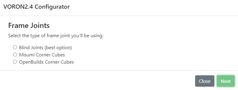

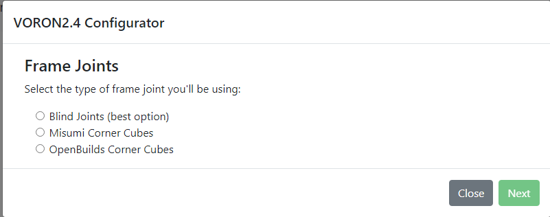

methylene67 Posté(e) Janvier 11, 2023 Partager Posté(e) Janvier 11, 2023 (modifié) il y a 11 minutes, jpeg a dit : Configurator : Génère uniquement une page personnalisé de configuration - aucune doc à ce niveau - nada - que fif ;( Blind = masqué (littéralement aveugle) Misumi corner cube : https://us.misumi-ec.com/vona2/maker/misumi/mech/M1500000000/M1501000000/M1501030000/M1501030200/ Openbuild, même principe mais tout autre profilé ... La meilleure option reste le blind joint (esthétiquement parlant également) si tout est anodisé. Si tu recoupes, il peut être intéressant de prendre des équerres d'assemblage, longueurs des profilés à ajuster en conséquence. Tu devrais peut-être commencé par faire des plans ? La mienne : Modifié (le) Janvier 11, 2023 par methylene67 Lien vers le commentaire Partager sur d’autres sites More sharing options...
Savate Posté(e) Janvier 11, 2023 Partager Posté(e) Janvier 11, 2023 (modifié) il y a 11 minutes, jpeg a dit : Génère uniquement une page personnalisé de configuration - aucune doc à ce niveau - nada - que fif ;( par contre ça te donne toutes les dimensions personnalisées que tu veux il y a 11 minutes, jpeg a dit : Manuel : permet de télécharger le manuel au format PDF (Assembly_Manual_2.4r2.pdf) ... et au miracle, l'info fournie recherchée était planqué dans le pdf. il me semblait pourtant avoir parlé de DEBUT et de DOCUMENTATION Modifié (le) Janvier 11, 2023 par Savate Lien vers le commentaire Partager sur d’autres sites More sharing options...
jpeg Posté(e) Janvier 11, 2023 Auteur Partager Posté(e) Janvier 11, 2023 (modifié) Il y a 1 heure, Savate a dit : il me semblait pourtant avoir parlé de DEBUT et de DOCUMENTATION Ben voui et c'est bien le problème car sur la page indiquée, il existe un menu principal (le 4ème tout en haut) nommé bizarrement 'Documentation' et qui renvoie vers docs.vorondesign.com et il y a de quoi parcourir avant de tomber sur le téléchargement du pdf. Bref, c'est toute la difficulté d'être concis sur les médias afin d'être compris Citation La meilleure option reste le blind joint (esthétiquement parlant également) si tout est anodisé. Si tu recoupes, il peut être intéressant de prendre des équerres d'assemblage, longueurs des profilés à ajuster en conséquence. 1/ il sera toujours temps d'imprimer ultérieurement des bouchons 2/ oui, pour les équerres d'assemblages. Pour le plan, j'en suis déjà au calepinage, listing d'achat et commandes et y a du taf rien que pour ça Modifié (le) Janvier 11, 2023 par jpeg Lien vers le commentaire Partager sur d’autres sites More sharing options...
