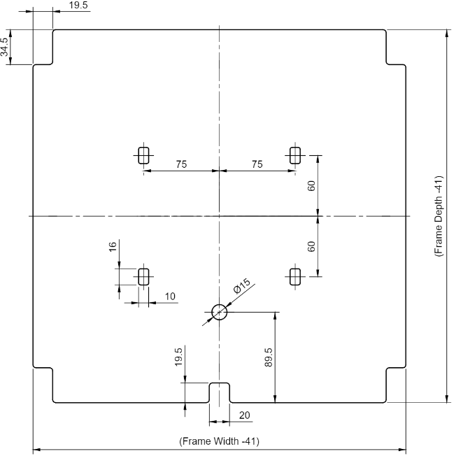

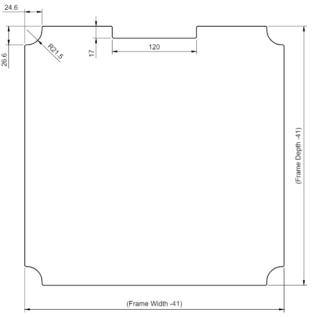

jpeg Posté(e) Février 13, 2023 Auteur Partager Posté(e) Février 13, 2023 Bon, j'ai commencé le montage, mais je n'ai trouvé nulle part dans la doc un plan de découpe du "Deck Panel" (le fond sous le lit chauffant). Si j'ai pu déduire : - les découpes aux angles (15x30) pour le passage de la courroie - le placement de l'encoche au fond , je n'ai pas son gabarit (que j'aimerais au plus juste) ? Idem pour le passage de fils sous le bed ? et surtout si l'écartement des rails din qui supportent la plaque de fond est standardisé ? Idem son placement car dans la mesure du possible, j'envisage de placer un 3ème rail (chute qui me reste) - 3ème rail qui viendra renforcer et permettra le placement d'autres accessoires). Merci pour vos réponses. Lien vers le commentaire Partager sur d’autres sites More sharing options...
methylene67 Posté(e) Février 13, 2023 Partager Posté(e) Février 13, 2023 (modifié) il y a 21 minutes, jpeg a dit : Bon, j'ai commencé le montage, mais je n'ai trouvé nulle part dans la doc un plan de découpe du "Deck Panel" (le fond sous le lit chauffant). Si j'ai pu déduire : - les découpes aux angles (15x30) pour le passage de la courroie - le placement de l'encoche au fond , je n'ai pas son gabarit (que j'aimerais au plus juste) ? Idem pour le passage de fils sous le bed ? et surtout si l'écartement des rails din qui supportent la plaque de fond est standardisé ? Idem son placement car dans la mesure du possible, j'envisage de placer un 3ème rail (chute qui me reste) - 3ème rail qui viendra renforcer et permettra le placement d'autres accessoires). Merci pour vos réponses. https://github.com/VoronDesign/Voron-2/tree/Voron2.4/Drawing_DXFs/Panels Modifié (le) Février 13, 2023 par methylene67 Lien vers le commentaire Partager sur d’autres sites More sharing options...
jpeg Posté(e) Février 13, 2023 Auteur Partager Posté(e) Février 13, 2023 J'ai honte Lien vers le commentaire Partager sur d’autres sites More sharing options...
methylene67 Posté(e) Février 13, 2023 Partager Posté(e) Février 13, 2023 à l’instant, jpeg a dit : J'ai honte Tu peux ^^. Lien vers le commentaire Partager sur d’autres sites More sharing options...
Savate Posté(e) Février 13, 2023 Partager Posté(e) Février 13, 2023 il y a 8 minutes, jpeg a dit : J'ai honte il ne faut pas la version avec les trous : Voron-2/Deck_Panel.PDF at Voron2.4 · VoronDesign/Voron-2 (github.com) (il y a aussi un dxf sur Voron-2/Drawing_DXFs/Panels at Voron2.4 · VoronDesign/Voron-2 (github.com)) Lien vers le commentaire Partager sur d’autres sites More sharing options...
Morganne46 Posté(e) Février 13, 2023 Partager Posté(e) Février 13, 2023 @Savate Je vois que tu possède 2 Voron 2.4, hum, si tu es disponible, je t'envoie le kit, tu me la monte complète, et, tu me la renvoie, ce sera quand même mieux je pense. 1 Lien vers le commentaire Partager sur d’autres sites More sharing options...
methylene67 Posté(e) Février 13, 2023 Partager Posté(e) Février 13, 2023 il y a 4 minutes, Savate a dit : il ne faut pas la version avec les trous : Voron-2/Deck_Panel.PDF at Voron2.4 · VoronDesign/Voron-2 (github.com) (il y a aussi un dxf sur Voron-2/Drawing_DXFs/Panels at Voron2.4 · VoronDesign/Voron-2 (github.com)) Les deux liens pointent sur le même fichier non ? Lien vers le commentaire Partager sur d’autres sites More sharing options...
Savate Posté(e) Février 13, 2023 Partager Posté(e) Février 13, 2023 à l’instant, Morganne46 a dit : je t'envoie le kit, tu me la monte complète, et, tu me la renvoie tu as tort, le montage c'est ce qui est le plus drôle (la partie mécanique n'est pas super complexe et la partie électronique, tu maitrises déjà Klipper, donc ras ) Lien vers le commentaire Partager sur d’autres sites More sharing options...
methylene67 Posté(e) Février 13, 2023 Partager Posté(e) Février 13, 2023 (modifié) il y a 3 minutes, Morganne46 a dit : @Savate Je vois que tu possède 2 Voron 2.4, hum, si tu es disponible, je t'envoie le kit, tu me la monte complète, et, tu me la renvoie, ce sera quand même mieux je pense. Et tu perdrais tout le plaisir du montage feignasse ^^ . Modifié (le) Février 13, 2023 par methylene67 2 Lien vers le commentaire Partager sur d’autres sites More sharing options...
Savate Posté(e) Février 13, 2023 Partager Posté(e) Février 13, 2023 à l’instant, methylene67 a dit : Les deux liens pointent sur le même fichier non ? non, un sur le pdf du deck panel et l'autre sur le répertoire des DXFs (le même que le tiens c'est vrai ) Lien vers le commentaire Partager sur d’autres sites More sharing options...

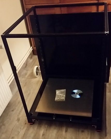

jpeg Posté(e) Février 14, 2023 Auteur Partager Posté(e) Février 14, 2023 Calme, chaque chose en son temps, d'autant que je n'en suis qu'au début (p47/293) mais c'est vrai que la beste est imposante Promis, je vais déposer ... Lien vers le commentaire Partager sur d’autres sites More sharing options...
jpeg Posté(e) Février 14, 2023 Auteur Partager Posté(e) Février 14, 2023 Un tit aperçu vite fait. J'ai placé quelques visses et un CD pour mieux se rendre compte des volumes. 2 Lien vers le commentaire Partager sur d’autres sites More sharing options...
methylene67 Posté(e) Février 14, 2023 Partager Posté(e) Février 14, 2023 (modifié) @jpeg Les profiles 2020 ont l’air vachement fins quand tu vois la taille de la bête ! Modifié (le) Février 14, 2023 par methylene67 Lien vers le commentaire Partager sur d’autres sites More sharing options...
Savate Posté(e) Février 15, 2023 Partager Posté(e) Février 15, 2023 Il y a 9 heures, jpeg a dit : Un tit aperçu vite fait. J'ai placé quelques visses et un CD pour mieux se rendre compte des volumes. ça fait bien grand et bien haut comme bestiole tu devrais virer le bed tant que tu n'a pas fini le montage : ça rajoute du poids pour rien et ça rend le retournement pénible Lien vers le commentaire Partager sur d’autres sites More sharing options...
jpeg Posté(e) Février 15, 2023 Auteur Partager Posté(e) Février 15, 2023 Il y a 11 heures, methylene67 a dit : @jpeg Les profiles 2020 ont l’air vachement fins quand tu vois la taille de la bête ! A l'origine je pensais passer en 25x25 mais la complexité des modifications m'a arrêté. Au final, l'ensemble est bien plus rigide que je ne le pensais alors que les parois ne sont pas encore assemblées. Il y a 3 heures, Savate a dit : ça fait bien grand et bien haut comme bestiole tu devrais virer le bed tant que tu n'a pas fini le montage : ça rajoute du poids pour rien et ça rend le retournement pénible Il n'est là que pour la foto mais c'est sur ce n'est pas une bestiole pour gringalet lol Méthylène évoquait précédemment l'éventuelle inutilité du second fond : il aura aussi l'utilité de renforcer la structure. Je pense aussi une fois fini, ajouter un kit de 4 poignées et 2 roues rétractables pour les départs en vacances. 1 Lien vers le commentaire Partager sur d’autres sites More sharing options...
Savate Posté(e) Février 15, 2023 Partager Posté(e) Février 15, 2023 il y a 11 minutes, jpeg a dit : il aura aussi l'utilité de renforcer la structure. non, il ne renforce pas grand chose (il est vissé sur des pièces en abs 'souples') et il garde toute l'électronique au chaud. Si vraiment tu veux renforcer la structure des barres de renfort en diagonale sur les côtés et le fond seront beaucoup plus efficaces . il y a 15 minutes, jpeg a dit : Je pense aussi une fois fini, ajouter un kit de 4 poignées et 2 roues rétractables pour les départs en vacances. tu veux en faire une vrouette alors ? 1 1 Lien vers le commentaire Partager sur d’autres sites More sharing options...
methylene67 Posté(e) Février 15, 2023 Partager Posté(e) Février 15, 2023 il y a 9 minutes, Savate a dit : tu veux en faire une vrouette alors ? C'est vrai qu'une Voron c'est pratique pour jardiner 1 2 Lien vers le commentaire Partager sur d’autres sites More sharing options...
jpeg Posté(e) Février 15, 2023 Auteur Partager Posté(e) Février 15, 2023 Une vrouette avec autant de moteurs, c'est au moins un motoculteur 2 1 Lien vers le commentaire Partager sur d’autres sites More sharing options...
