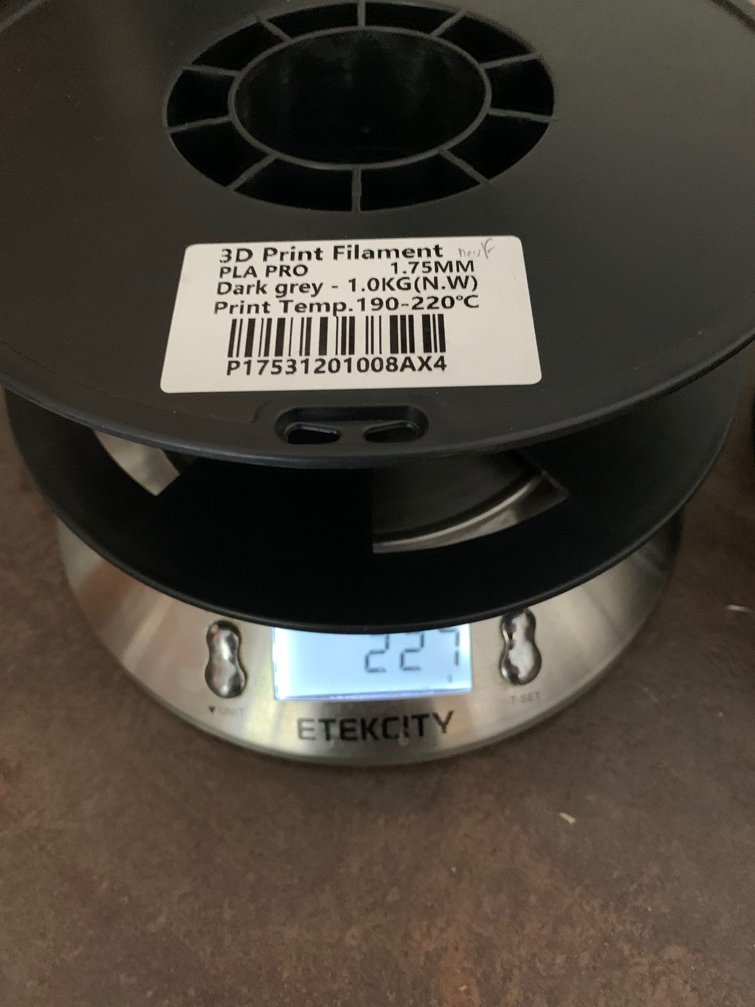

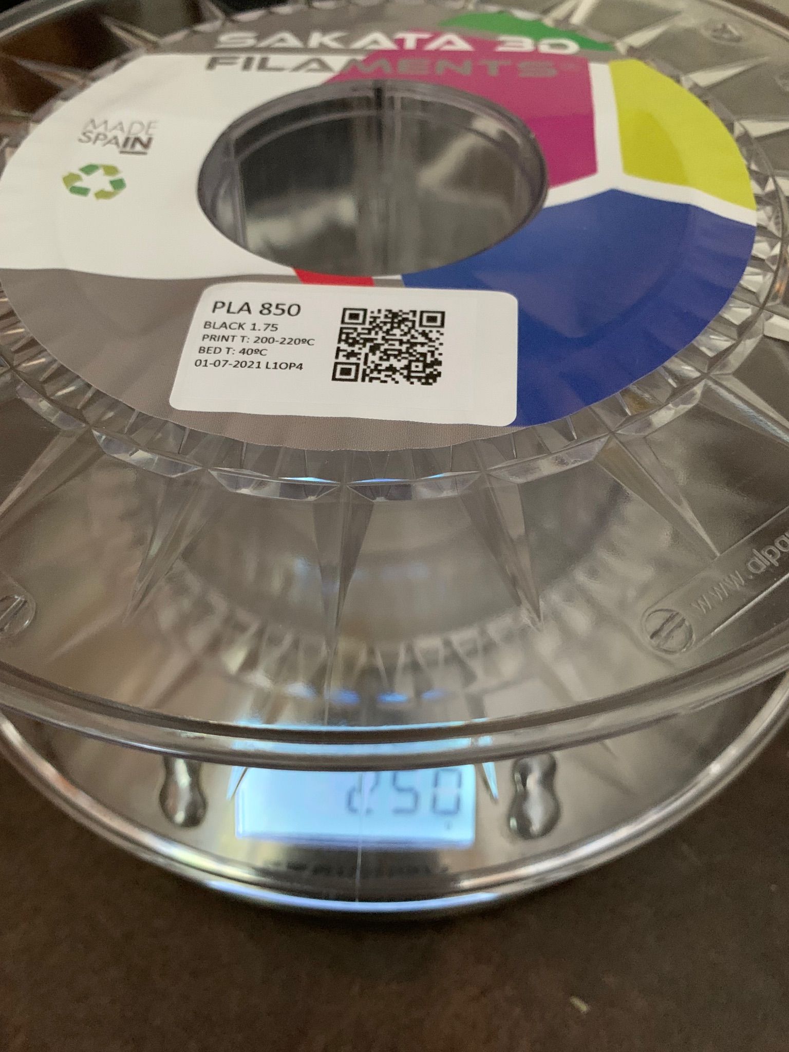

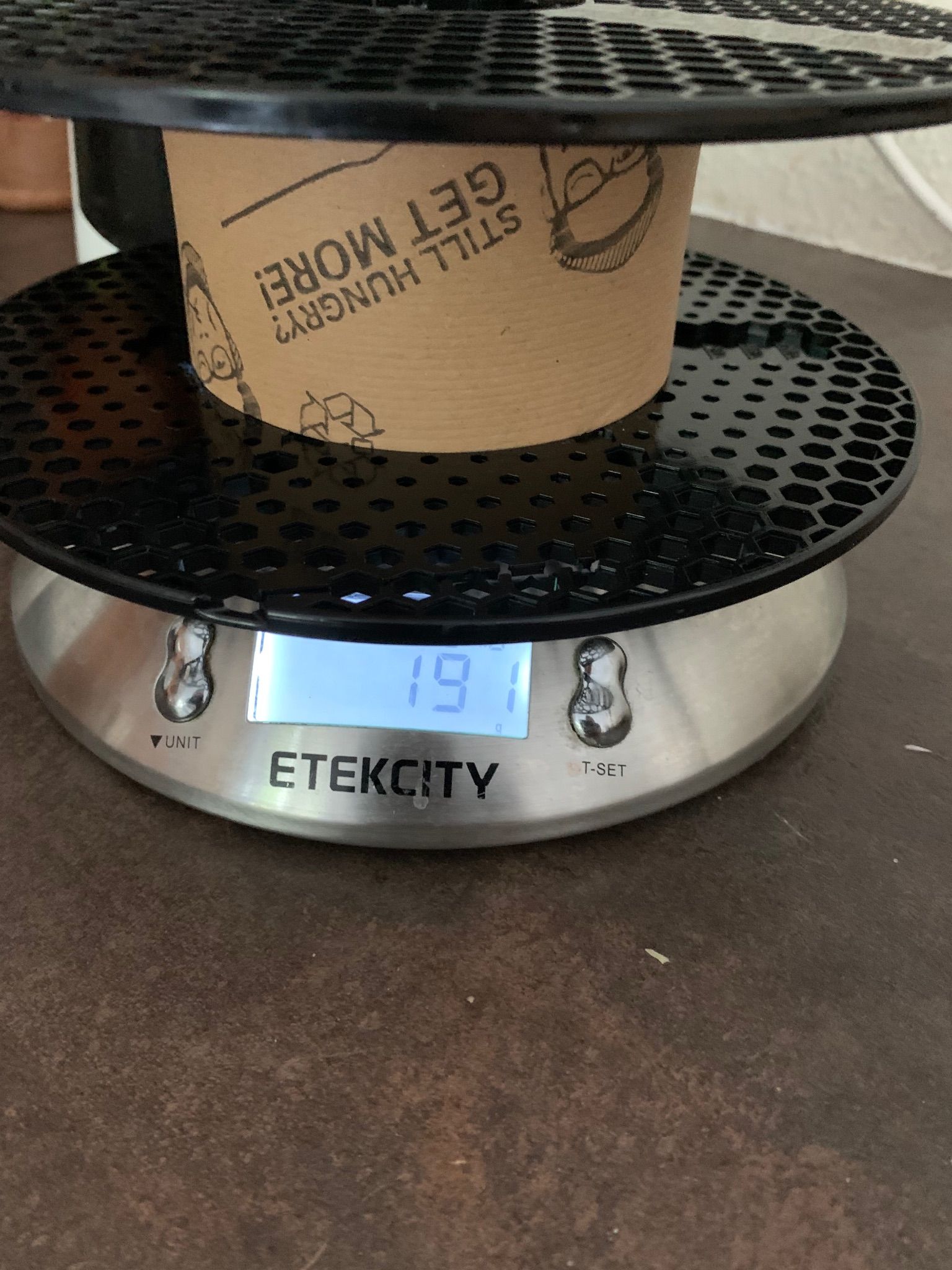

methylene67 Posté(e) Décembre 27, 2022 Partager Posté(e) Décembre 27, 2022 (modifié) C’est marrant il en manque mais surtout le Prusament donné à 201 g : Et G3D donné à 200 g : Seul le sakata est correct à 7 g près : J’avais pris ces photos en Septembre. C’est peut-être ma balance . Modifié (le) Décembre 27, 2022 par methylene67 Lien vers le commentaire Partager sur d’autres sites More sharing options...
