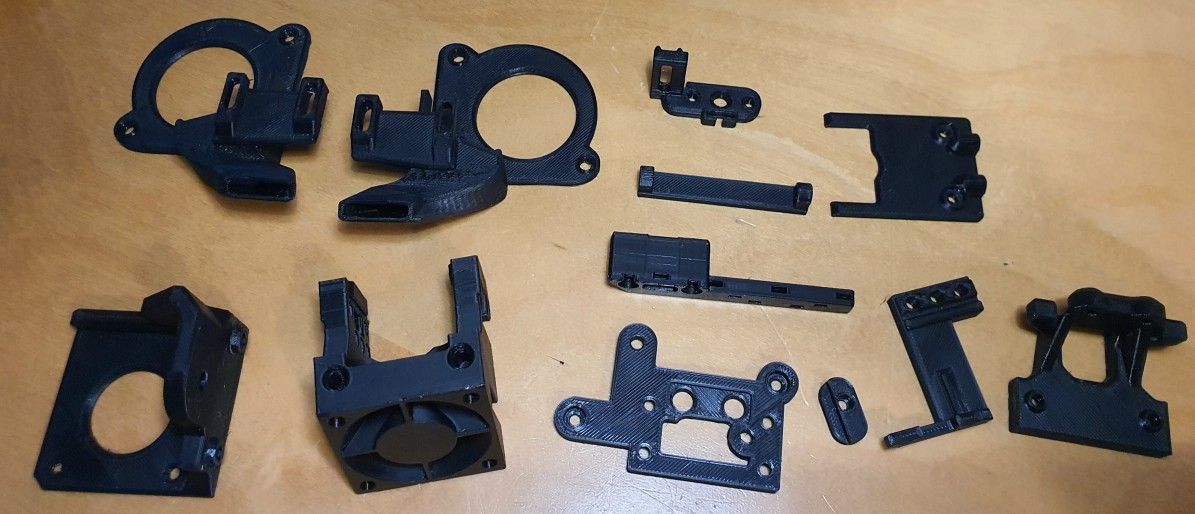

Serge62 Posté(e) Janvier 19, 2023 Auteur Posté(e) Janvier 19, 2023 Merci @Idealnight et @ixi pour votre aide @Idealnight Ce ne sera pas la peine de te casser la tête sur les fichiers. J'ai payé un abonnement d'un mois au site du designer et j'ai pu télécharger les fichiers du Hero Me Gen 7 ainsi qu'un fichier pdf (en anglais) pour l'explication des fichiers. Je suis en train d'imprimer les pièces en Petg. Il faut commander des inserts qu'on ne trouve nul part, à part sur quelques sites américains. J'ai commandé aussi, mais ça va prendre du temps à arriver... @ixi Oui, j'avais bien compris qu'il fallait un ventilateur performant pour ce Hotend. J'espère que le Hero Me que je suis en train d'imprimer permettra de mieux diriger le flux d'air sur le dissipateur. Il y a aussi une espèce de jupe qui se place sous le dissipateur à la manière de ta barrière. Ca doit avoir son importance sur ce fan ducts aussi je pense. J'ai regardé le micro Swiss NG. Effectivement, ça à l'air d'être encore autre chose
Idealnight Posté(e) Janvier 19, 2023 Posté(e) Janvier 19, 2023 Ah ben j'avais commencé a y regarder et j'avoue que c'est devenu une usine a gaz lol. T'y vas pas avec le dos de la cuillère toi lol. Pourquoi tu ne t'imprimes pas les inserts ? C'est quand même fou que moi avec le système d'origine je n'ai pas rencontré ce soucis
Serge62 Posté(e) Janvier 19, 2023 Auteur Posté(e) Janvier 19, 2023 (modifié) il y a une heure, Idealnight a dit : Ah ben j'avais commencé a y regarder et j'avoue que c'est devenu une usine a gaz lol. T'y vas pas avec le dos de la cuillère toi lol. Pourquoi tu ne t'imprimes pas les inserts ? C'est quand même fou que moi avec le système d'origine je n'ai pas rencontré ce soucis Imprimer des inserts ? Alors là, j'y avais pas pensé lol. Je pense que certaines pièces ont vraiment besoin d'être bien maintenues. Sur la version 7, le hotend n'est même plus fixé sur la platine métallique du chariot X de la Ender. Ca me paraît une aberration, mais vu le nombre de personnes qui téléchargent et installent ce Fan ducts, je me dis que ça doit fonctionner quand même. Bref, je verrai bien ce que ça va donner, en espérant ne pas faire tout ça pour rien. Pour l'abonnement, c'est au mois et c'est 4.50 euros. J'ai déjà résilié, j'ai eu ce que je voulais. Le système d'origine a été bien conçu. Il doit offrir un bon flux d'air sur le dissipateur du hotend. Ce qui change en fait avec la version 7, c'est que tu as une base commune et ensuite tout un tas d'autres pièces qui viennent se greffer dessus pour le rendre compatible avec plein de matériels différents. Sur ta version, il était spécifique à l'imprimante. C'est plus facile pour le concepteur de faire cette base commune pour maximiser les revenus. Même si en contrepartie, ça rend la tête d'impression bien plus lourde... Modifié (le) Janvier 19, 2023 par Serge62

Serge62 Posté(e) Janvier 20, 2023 Auteur Posté(e) Janvier 20, 2023 Ca en fait des pièces... J'ai plus qu'à attendre les inserts pour tester. 1

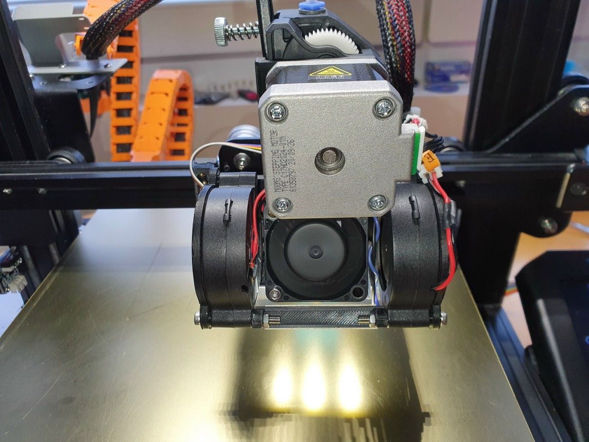

Serge62 Posté(e) Janvier 28, 2023 Auteur Posté(e) Janvier 28, 2023 (modifié) Hello, Ca y est, c'est monté : Et j'ai une mauvaise nouvelle, j'ai toujours le même problème de qualité. Je suis en train de poursuivre mes tests de réglage de température, rétraction, ... Si j'arrive à quelque chose de correct, je posterai le résultat et d'autres images de ce Hero Me, qui n'est pas simple à monter et à configurer... Modifié (le) Janvier 28, 2023 par Serge62
Idealnight Posté(e) Janvier 28, 2023 Posté(e) Janvier 28, 2023 Arf en tout cas la vue des ventilos est sympa ^^. N'hésites pas a poster tes impressions et les paramètres du slicer que tu utilises.

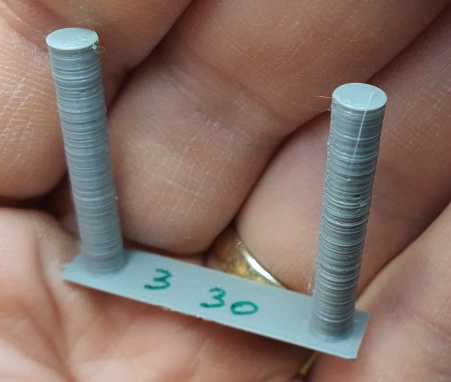

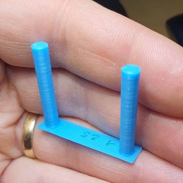

Serge62 Posté(e) Janvier 28, 2023 Auteur Posté(e) Janvier 28, 2023 (modifié) Hello @Idealnight, Ces colonnes ont été imprimées avec du PLA gris Creality. Le hotend semble apprécier moyennement ce PLA. Pour le retirer, c'est super difficile. Il semble coincé dans le heat break. J'ai tiré fort et il a cassé. Heureusement, je n'ai pas eu besoin de démonter pour déboucher. Ca a été imprimé à 220 °C, 3 mm de rétraction à 30 mm/s pour retirer le stringing. 220 °C, car le résultat est pire quand je baisse la température. Ces colonnes ont été imprimées avec du PLA bleu Geetech. Le résultat est meilleur. Pas de soucis pour l'enlever. Ca a été imprimé à 200°C, 1 mm de rétraction à 25 mm/s Modifié (le) Janvier 28, 2023 par Serge62
Idealnight Posté(e) Janvier 28, 2023 Posté(e) Janvier 28, 2023 La qualité du filament joue un rôle principal dans une impression . Contrôles tes courroies voir si la tension est correcte, et je regarderai aussi les excentriques.
