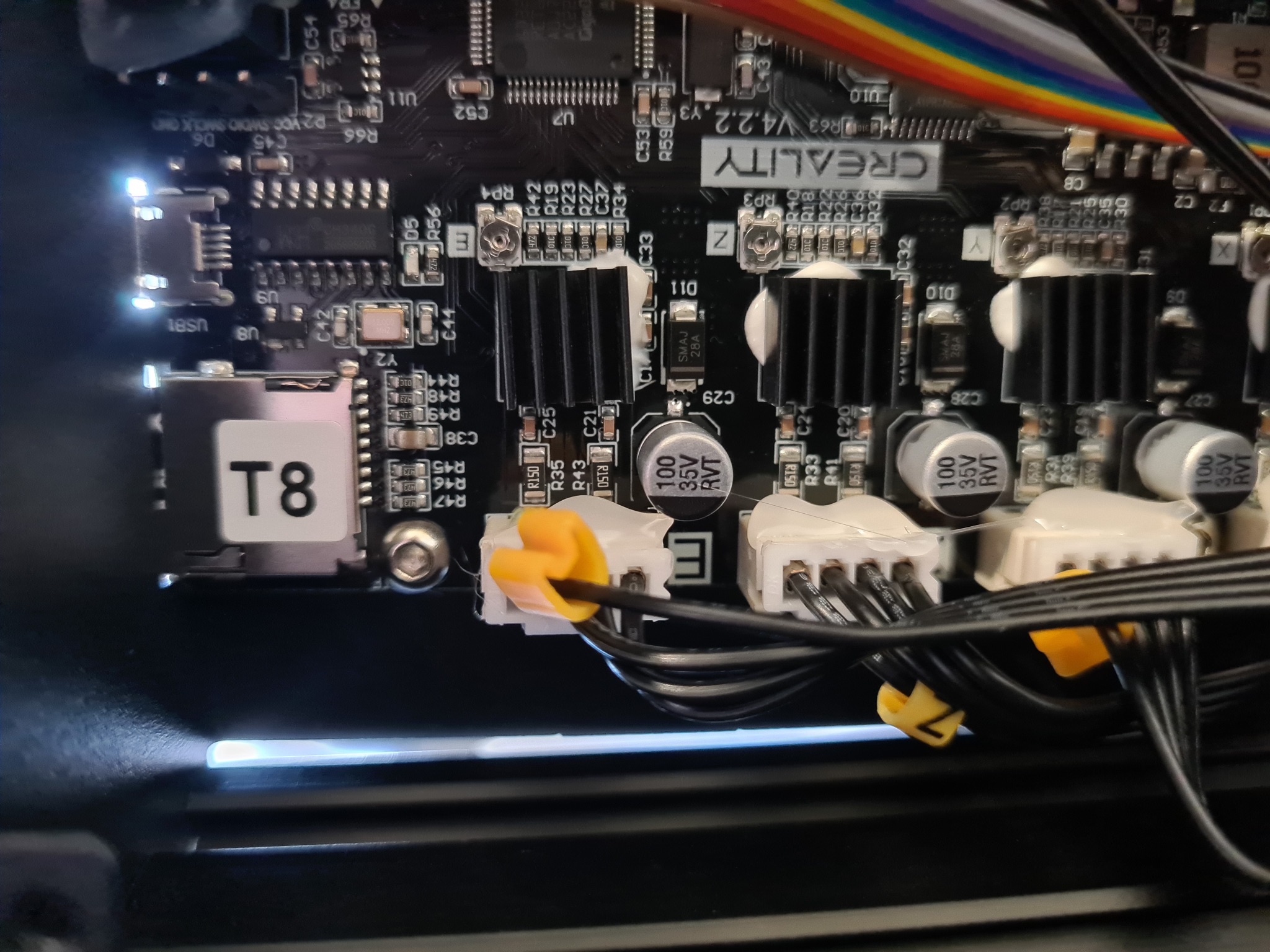

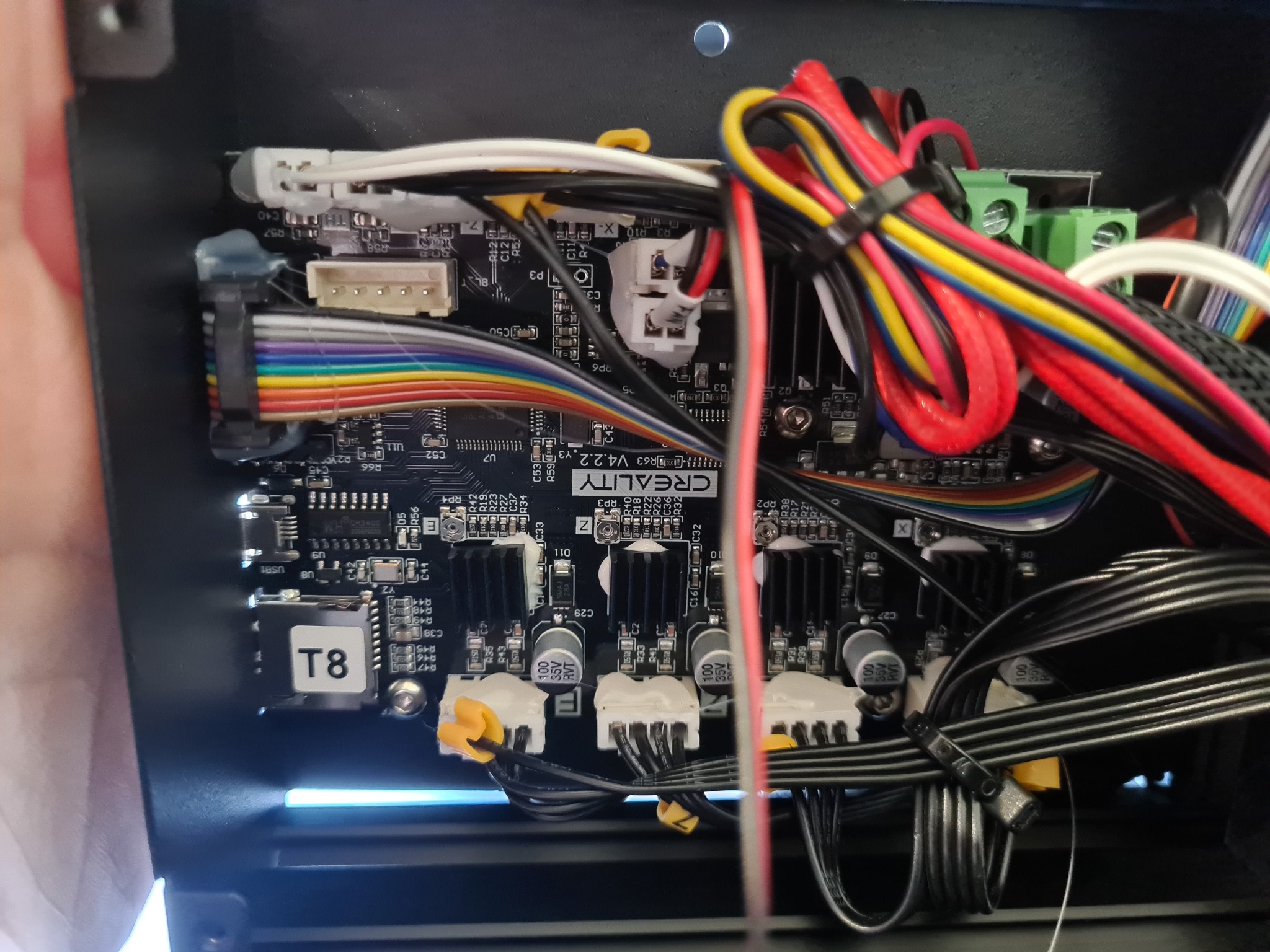

Ellïa Posté(e) Décembre 28, 2022 Auteur Posté(e) Décembre 28, 2022 Voici deux photos, je ne sais pas si c'est que tu voulais. Je pense peut-être contacter le SAV en parallèle...
PPAC Posté(e) Décembre 28, 2022 Posté(e) Décembre 28, 2022 (modifié) il y a 5 minutes, Ellïa a dit : Voici deux photos, je ne sais pas si c'est que tu voulais. Je pense peut-être contacter le SAV en parallèle... Merci oui c'est bien se que je voulais mais riens de louche ne me saute aux yeux ... Bon courage avec le SAV du constructeur https://www.creality.com/pages/service-center?spm=..page_1934087.header_1.1&spm_prev=..index.header_1.1 Email Support cs@creality.com ou avec le SAV du vendeur. ( ne contacter le SAV du vendeur que si tu demande un retour pour échange car bien souvent les vendeurs renvoie vers le SAV du constructeur.) Modifié (le) Décembre 28, 2022 par PPAC
