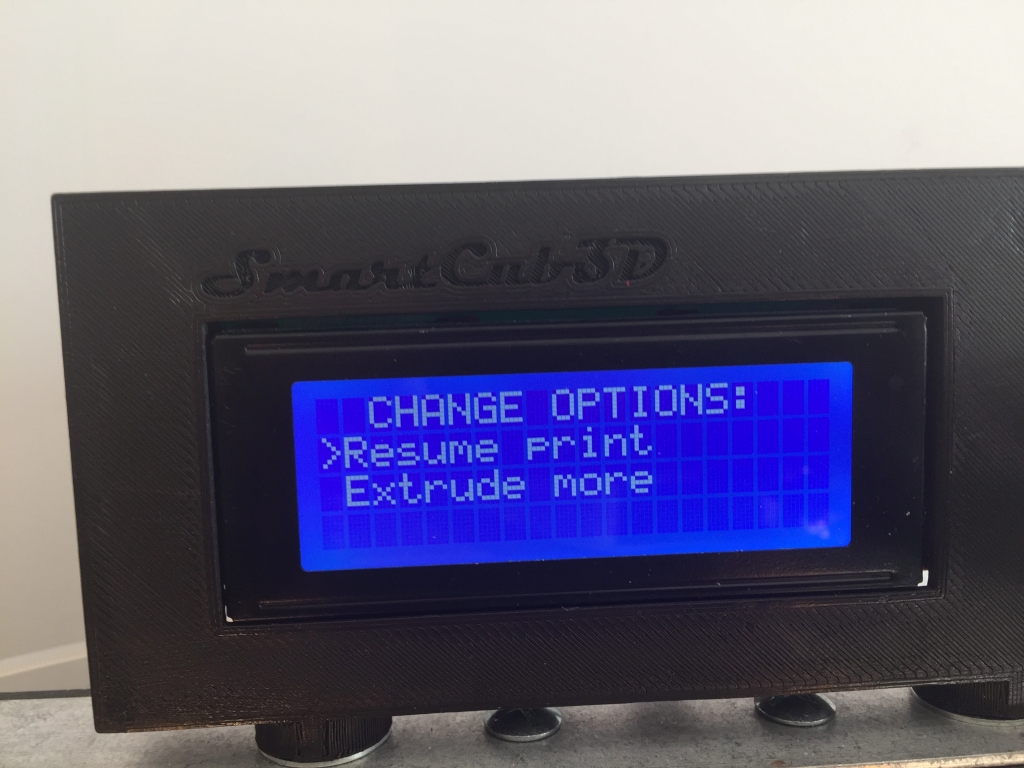

dusters Posté(e) Janvier 6, 2017 Posté(e) Janvier 6, 2017 Si tu as demandé la couche 50, il a changé à couche 50. Tu es sur d'avoir choisi le bon endroit ? Normalement quand tu change le filament, à l'écran il t'affiche un menu : Suffit de choisir "Extrude more" (en français sur ton imprimante je pense), jusqu’à ce que le filament qui sorte soit bien blanc. Ensuite tu fais "Resume print" 1

kenshimdev Posté(e) Janvier 12, 2017 Posté(e) Janvier 12, 2017 (modifié) Le 12/01/2017 at 20:20, pa39 a dit : Mais c'est que ca marche pas mal cette histoire dis donc, je viens d'essayer et j'aurais pas pensé que c'était aussi simple, juste 4 lettres à ajouter et c'est parti lol. Par contre dans Slic3r pas de n° de layer, perso j'ai cherché le changement de couche en manuel, en plaçant le curseur dans le gcode et en descendant jusqu'à voir le passage de la couche n à la couche n+1 dans la barre inférieure (ou graphiquement). Puis placer le M600 avant le M117. Par contre c'est vrai qu'avec le bip, tu traînes pas trop à changer le fil Dérouler Personnellement, j'ai fait 3 essais et j'y suis pas arrivé Enfin, j'ai le bip en boucle, j'ai donc changé le fil et cliqué sur le bouton central et lorsque je clique sur extrude more... bah ça reprend directement l'impression donc ça un imprimante dans le vide... En tout cas content que tu aies réussi pour ta part . Cdlt, kenshim Modifié (le) Janvier 12, 2017 par kenshimdev
biostrike Posté(e) Janvier 12, 2017 Posté(e) Janvier 12, 2017 heuuu... tu tournes le bouton pour sélectionner "extrude more" ?
kenshimdev Posté(e) Janvier 12, 2017 Posté(e) Janvier 12, 2017 (modifié) Yes, je tourne, la petite flèche m'indique que je suis dessus et pouf j'appuie et là il va sur ma pièce et imprime dans le vide. Je réessayerai demain pour la 4ème fois... on verra bien Cdlt, Kenshim Modifié (le) Janvier 12, 2017 par kenshimdev 1

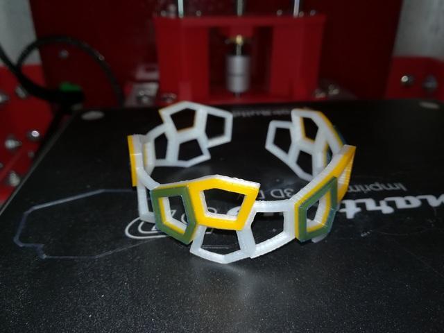

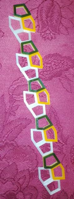

Lagaffe Posté(e) Janvier 6, 2018 Posté(e) Janvier 6, 2018 Bonjour, Car avec vos explications et le M600, j'ai pu faire une première impression multicolore réussie. 2
Kachidoki Posté(e) Janvier 20, 2018 Posté(e) Janvier 20, 2018 Je suggère de poster ça dans la section Schmilblick si ce n'est déjà fait. Un bracelet ?
Lagaffe Posté(e) Janvier 22, 2018 Posté(e) Janvier 22, 2018 Bonjour, Oups, Lagaffe oblige, je n'avais pas fait attention à la réponse : en effet c'est bien un bracelet. Modèle récupéré sur Thingiverse (je crois) pour être imprimé à plat et recourbé ensuite, il a 4 hauteurs différentes, d'où la facilité de pouvoir lui mettre plusieurs couleurs.
