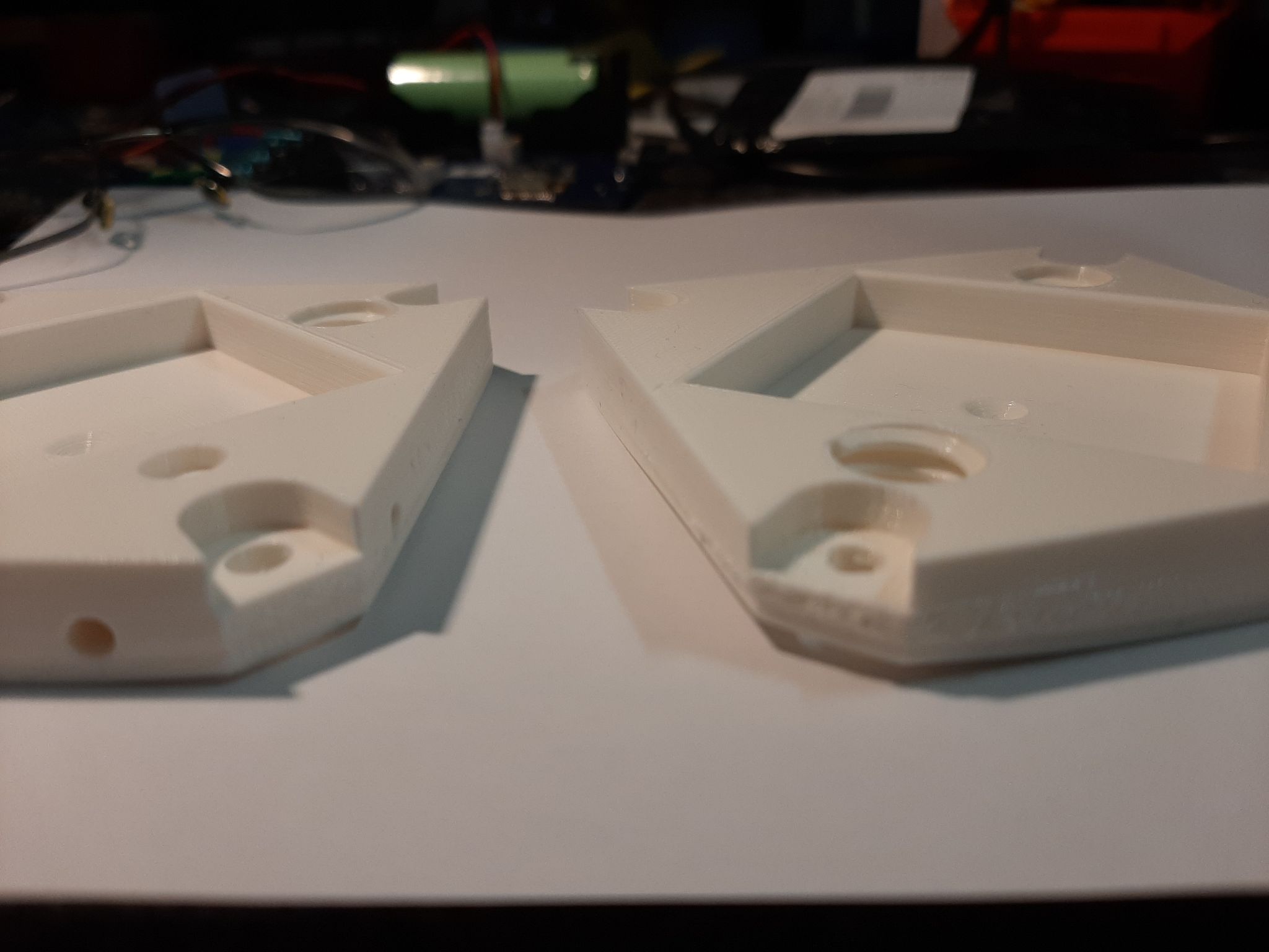

Cela fait plusieurs fois que j'ai une rétraction du coin d'une pièce imprimée (photo jointe) 20221229_154210.thumb.jpg.a8d303072509bfa5a84d7fca85536809.jpgselon les paramètres suivants:
Prusa3 original i3 Mk3
0.15mm Quality
Prsuament PLA  filament
Extrudeur 215° plateau 60°
remplissage 100 %
Plateau  (250 jours d'impression) néttoyé à l'alcool iso
Je me pose la question de la cause: remplisage 100%, plateau veillisant, chauffe hétérogène du plateau ... ?
Merci pour vos réponses
il y a 1 minute, jlalexie a dit :
Tu peux essayer de le nettoyer à l'eau chaude et au savon, ce qui permet de le dégraisser parfaitement.
C'est ce que je viens de faire, mais je pose la question du remplissage 100 % et de la durée de vie de mon plateau (250 Jours d'impression).
à l’instant, jlalexie a dit :
Avec du pla, ça ne devrait pas poser de pb les 100% de remplissage.
250 jours pour un pei c'est raisonnable, il me semble qu'il y a une manip sur le site de prusa pour 'raviver' les pei lisses Problèmes de première couche | Prusa Knowledge Base (prusa3d.com)

Si tu voyais la tête de mes PEI (texturé et lisse)... C'est increvable, ça colle encore, même quand il n'y a plus de PEI. J'utilise la même face de mes plaques depuis des années, depuis la sortie de la MK3 en fait. Quand j'ai besoin d'un état de surface parfait, je retourne la plaque côté "neuf".
Le remplissage à 100% a en effet tendance à tirer fort sur les coins, surtout avec la ventilation à 100% (PLA). Ca a d'ailleurs peu d'intérêt, sauf cas très particulier. Tu peux te contenter de 80%, ce qui libèrera de la contrainte interne. Tu peux aussi augmenter la température du plateau à 70°C pour le PLA.

Comme le dit Kachidoki, le 100% n'est pas favorable pour le décollement.
Les plateaux durent longtemps, longtemps, long. . . . . (par prudence j'en avais acheté en pièces de rechange, ils sont toujours dans leurs emballages).
Sinon pour ton problème de warping, en plus du nettoyage rajouter une bordure à y’a pièce de quelques lignes, sur de grandes pièces qui semble être ton cas, le warping est souvent plus présent.
Ton plateau est peut-être également un chouilla pas assez haut (pu la buse pas assez basse) dans le coin en question, tu peux également légèrement écrasé un peu plus.

Je viens de refaire un essai avec le plateau nettoyé au liquide vaisselle et une bordure: ça passe.
Ce que je retiens:
- Nettoyage savon OK
- Impression 80% au lieu de 100%: c'est une pièce dimensionnelle  (80mmx80mmx11mm) destinée à l'extérieur (embase recevant un capteur) qui peut passer de 40°C (en plein soleil) à -10 °C. Le remplissage 100 % limite les dilatations thermiques à 0.2mm ce qui est acceptable.  Avec un faible taux de remplissage (20% par exemple) il y a des déformations permanentes, ce qui se conçoit. Je vais essayer 80% et faire un essai thermique. Peut-être y a t-il des matériaux mieux adaptés que le PLA, mais c'est tellement simple avec le PLA.
- la bordure, je préfère éviter car il y a une opèration de finition au cutter qui ne me plait pas.
- écraser un peu plus, je suppose jouer sur le Z.
- température du plateau 70 °C OK
