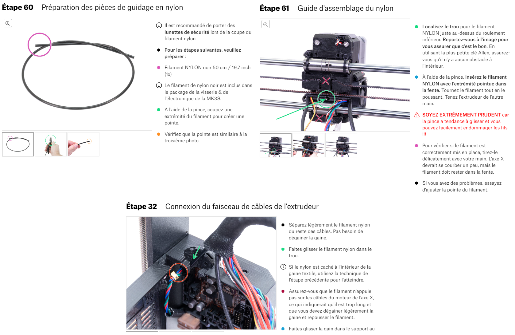

Aezio Posté(e) Décembre 31, 2022 Partager Posté(e) Décembre 31, 2022 Hormis les vases que je vois souvent avec des inserts de filament, je me souviens aussi que lors de l'assemblage de la MK3S+, ils utilisent un morceau de filament nylon pour guider les câbles de la tête d'impression. Je pense que le diamètre est plus gros que du 1.75mm (peut-être du 2.85mm), mais ça peut donner des idées : 1 Lien vers le commentaire Partager sur d’autres sites More sharing options...

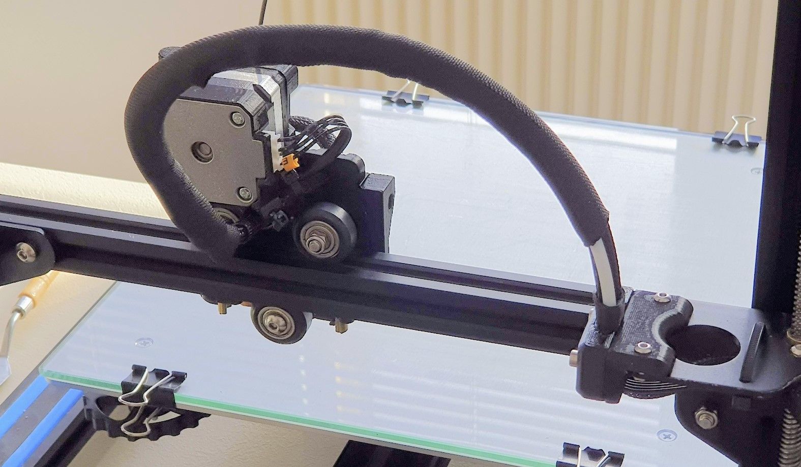

Kachidoki Posté(e) Décembre 31, 2022 Partager Posté(e) Décembre 31, 2022 Il y a 1 heure, Aezio a dit : Je pense que le diamètre est plus gros que du 1.75mm (peut-être du 2.85mm), mais ça peut donner des idées En effet j'avais oublié celui là. C'est en effet plus proche de 2.85mm, la flemme d'aller mesurer. J'ai d'ailleurs repris cette idée à mon compte sur d'autre machines, en utilisant du tube PTFE comme guide dans les gaines, ça marche très bien et c'est plus facile à approvisionner. Quoique on peut aussi trouver du fil de débrousailleuse assez gros. Lien vers le commentaire Partager sur d’autres sites More sharing options...
