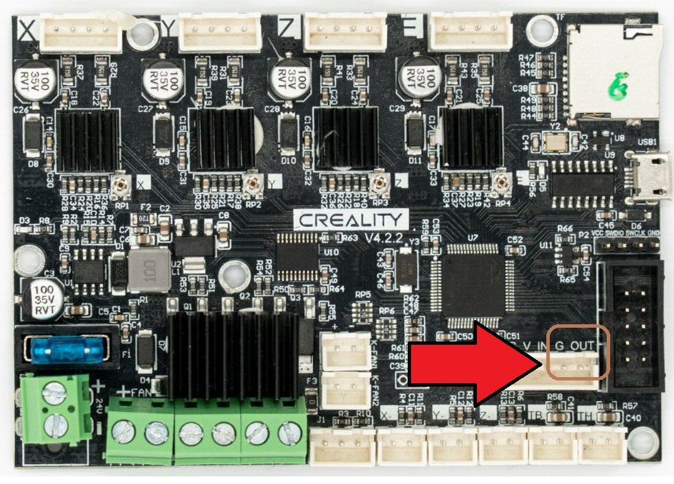

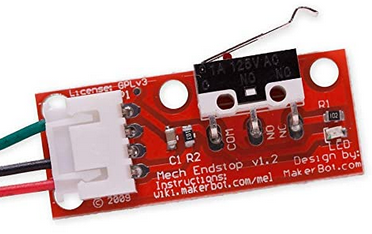

Pour la modification du firmware version Bltouch, ce n'est pas possible, à moins de parler l'hexadécimal couramment 😁. Par contre, tu peux essayer de brancher ton détecteur de fin de course sur l'entrée du BLtouch:
Citation
Le soucis, c'est qu'il n'y a pas de condensateur pour filtrer le signal ni de résistance de tirage au 3.3V (voir le schéma de la carte Creality.4.2.7.-.Schematic.22-9-21.pdf). Il faut donc croiser les doigts pour que le firmware active cette dernière dans le microcontrôleur. L'autre possibilité, c'est qu'ils soient présents sur le CI du détecteur (on peut toujours rêver 😅), comme ici:
Citation
Si tu as un doute, tu peux nous fournir une photo du détecteur.
