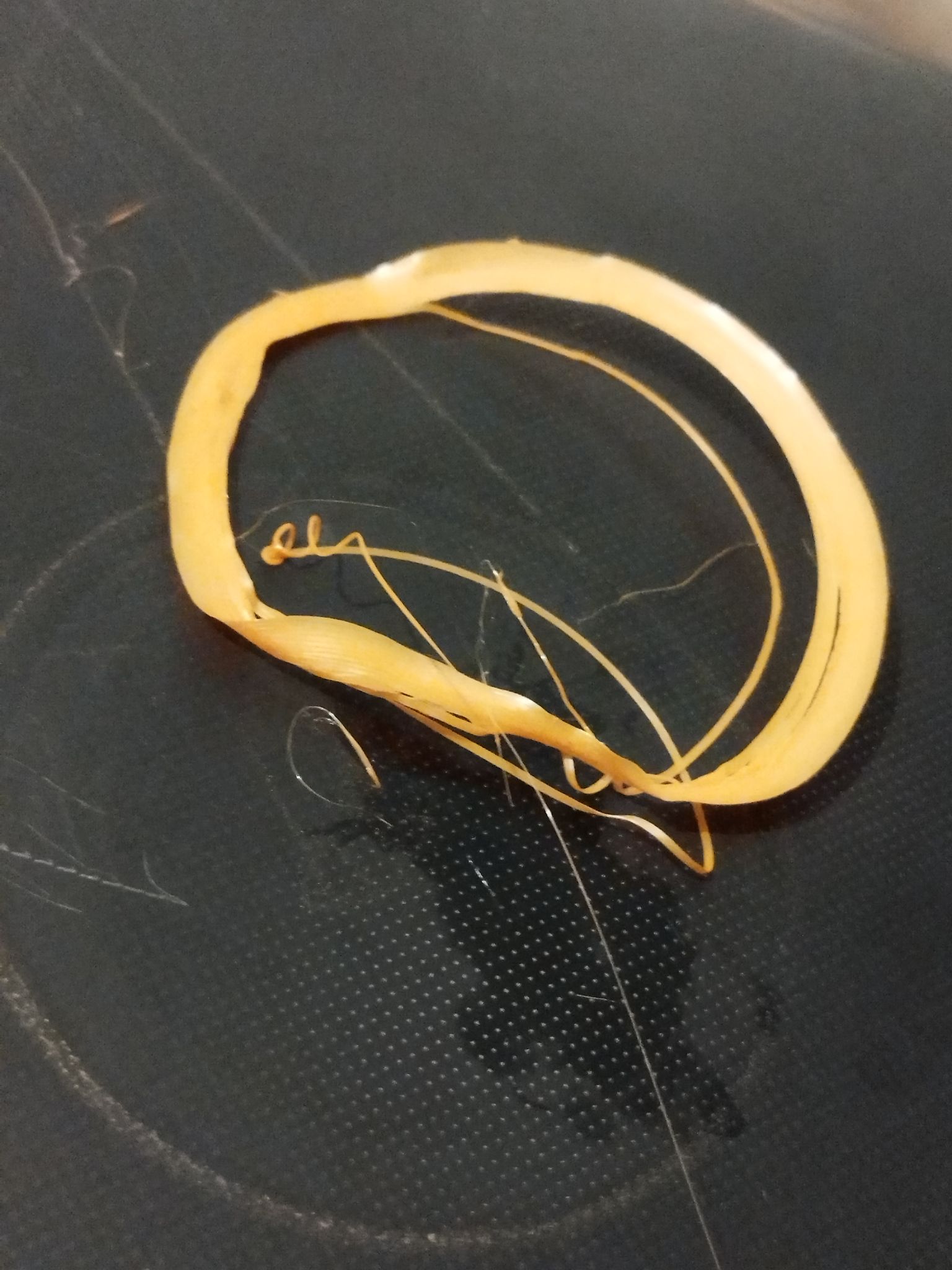

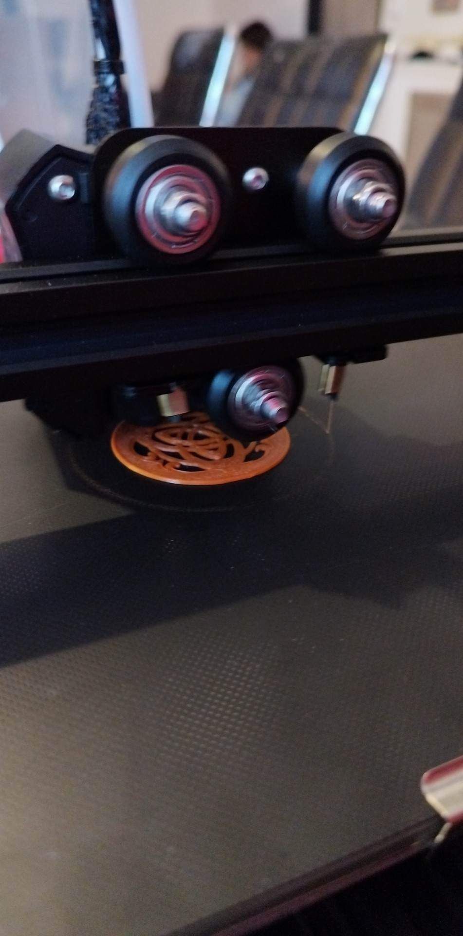

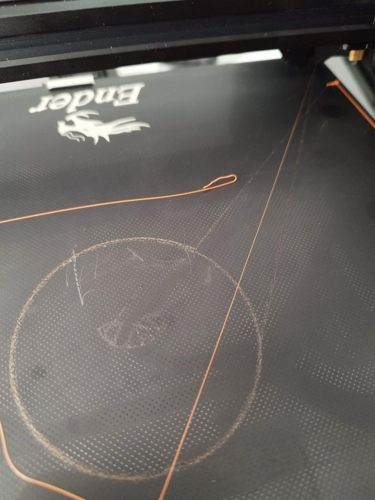

Buzuk44 Posté(e) Janvier 2, 2023 Partager Posté(e) Janvier 2, 2023 Bonjour à tous, j'ai fait l'acquisition d'une ender 3 v2 il y a quelques jours et souhaite avoir quelques aides. j'ai fait la mise en place, ainsi que le calibrage. j'ai lancé une impression mais voila : à chaque fois que la buse revient sur elle même (après avoir fait une trainée), un filament en ressort et n'adhère donc pas sur la plaque, ce qui fait qu'elle vient ensuite se coller sur la tête de buse après le passage et la ça s'agglutine sur la tête de buse. hier j'ai réussit une impression après avoir stoppé directement après la mise en place du cadre. mais étant donné qu'uniquement un effet de rotation avait lieu sur la pièce à imprimer, je n'ai pas eu le désagrément (hormis après le cadre et passage à la pièce réel). j'utilise du PLA et la température sur ultimakercura est bien de 200° et 60° (pareil sur la machine) j'ai pour le moment utilisé les paramètres pré indiqué sur ultimakercura pour l'ender 3v2 en pièce jointe les différents problemes ainsi que la réalisation effectuée. Merci quoi qu'il arrive de votre aide qui sera précieuse. Buzuk Lien vers le commentaire Partager sur d’autres sites More sharing options...

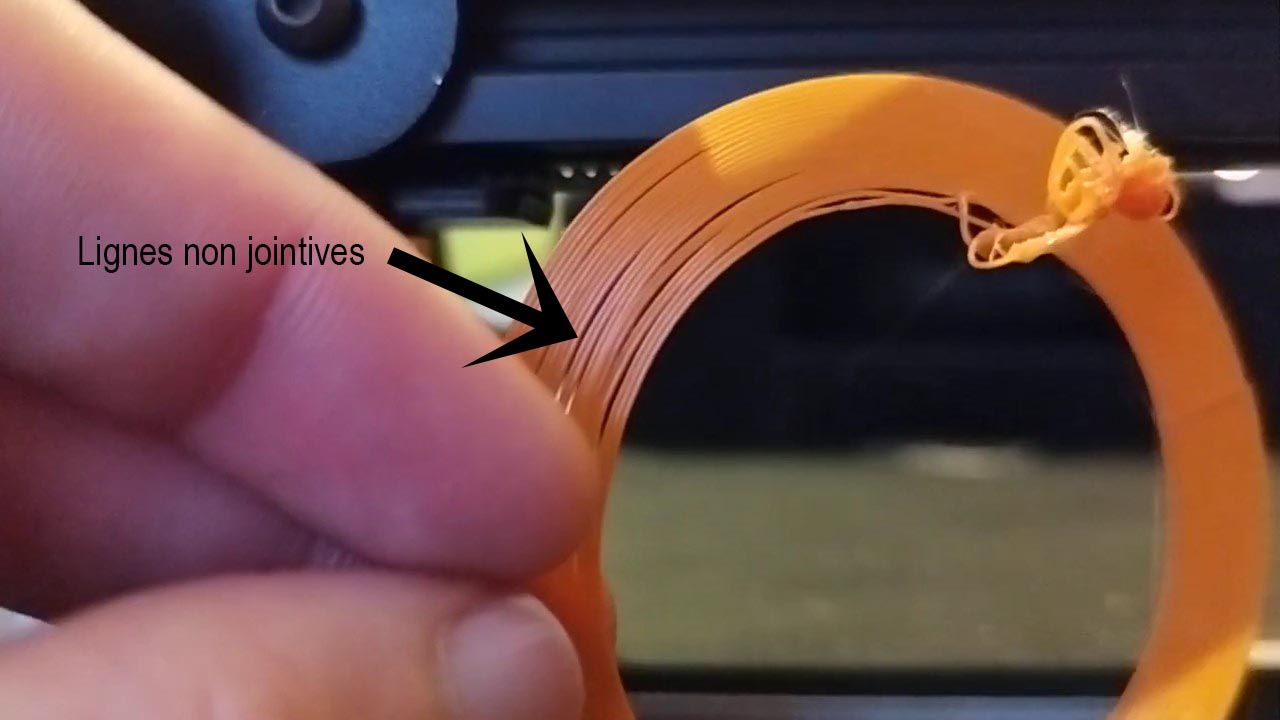

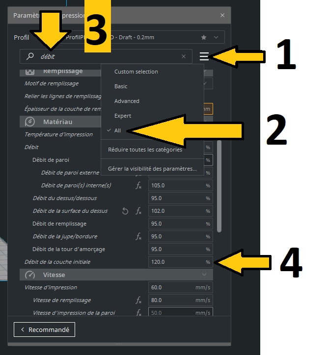

Tomtom88210 Posté(e) Janvier 2, 2023 Partager Posté(e) Janvier 2, 2023 Bonjour Je suis nouveau dans ce domaine et j'ai eu ce type de désagréments au début. 1° Apres nivellement du plateau manuel et automatique il est parfois nécessaire d'affiner ce réglage en réglant le Z offset au début de l'impression pour être à une distance optimale du plateau (compensation de la hauteur du Z) (trop près du plateau cela écrase le filament fondu et l'entraine et trop trop près du plateau risque de rayer le plateau, trop loin il n'adhère pas du tout et crée un filament qui s'entortille et n'adhère pas du tout au plateau. Un bon indicateur sur la bonne distance buse plateau est de démarrer une impression de la pièce souhaitée avec un support radeau sur la première couche vous verrez en ajustant le Z offset la qualité du cordon déposé (trop près le cordon est marqué par la buse et la matière se colle sur le bout de la buse) (Trop loin la dépose n'est pas du tout précise et sort de l'extrudeuse en format un tortillon et n'adhère pas du tout au plateau. Une surface régulière et propre est le signe du bon réglage de la distance buse plateau 2° Je pense que qu'au vue de la petite taille de la pièce il faudrait un support d'impression pour améliorer l'adhérence au plateau ( rubrique adhérence du plateau : type d'adhérence du plateau choisir à minima bordure ou à l'extrême radeau dans creality slicer ou cura) 3° Bien nettoyer le plateau avant chaque impression (vinaigre blanc fonctionne bien comme dégraissant) 4° Réduire la vitesse d'impression De part mon expérience personnelle voici ce qui a amélioré mes impressions mais cecin'engage que moi à vous de voir en espérant vous avoir aidé cordialement Lien vers le commentaire Partager sur d’autres sites More sharing options...
Buzuk44 Posté(e) Janvier 8, 2023 Auteur Partager Posté(e) Janvier 8, 2023 Le 02/01/2023 at 17:16, Tomtom88210 a dit : Bonjour Je suis nouveau dans ce domaine et j'ai eu ce type de désagréments au début. 1° Apres nivellement du plateau manuel et automatique il est parfois nécessaire d'affiner ce réglage en réglant le Z offset au début de l'impression pour être à une distance optimale du plateau (compensation de la hauteur du Z) (trop près du plateau cela écrase le filament fondu et l'entraine et trop trop près du plateau risque de rayer le plateau, trop loin il n'adhère pas du tout et crée un filament qui s'entortille et n'adhère pas du tout au plateau. Un bon indicateur sur la bonne distance buse plateau est de démarrer une impression de la pièce souhaitée avec un support radeau sur la première couche vous verrez en ajustant le Z offset la qualité du cordon déposé (trop près le cordon est marqué par la buse et la matière se colle sur le bout de la buse) (Trop loin la dépose n'est pas du tout précise et sort de l'extrudeuse en format un tortillon et n'adhère pas du tout au plateau. Une surface régulière et propre est le signe du bon réglage de la distance buse plateau 2° Je pense que qu'au vue de la petite taille de la pièce il faudrait un support d'impression pour améliorer l'adhérence au plateau ( rubrique adhérence du plateau : type d'adhérence du plateau choisir à minima bordure ou à l'extrême radeau dans creality slicer ou cura) 3° Bien nettoyer le plateau avant chaque impression (vinaigre blanc fonctionne bien comme dégraissant) 4° Réduire la vitesse d'impression De part mon expérience personnelle voici ce qui a amélioré mes impressions mais cecin'engage que moi à vous de voir en espérant vous avoir aidé cordialement Salut, merci de ton retour. J'ai uniquement fait la partie 3 pour le moment et cela n'a pas changé grand chose. Pour le z offset je ne comprends pas pour l'adhérence c'est une setting dans le logiciel ? Merci en tout cas Lien vers le commentaire Partager sur d’autres sites More sharing options...
Tomtom88210 Posté(e) Janvier 9, 2023 Partager Posté(e) Janvier 9, 2023 Bonsoit Le z offset est une valeur de compensation en plus du nivellement manuel ou automatique Vous ajustez la distance buse plateau en live au démarrage de l'impression en augmentant la distance du z si le cordon de matière est écrasé ou que la buse racle le cordon (attention descendre progressivement la tête pour éviter de rentrer en collision avec la table).Au contraire si le filament sort de la buse et fait des tortillons et n'adhère pas à la plaque c'est que le z offset est trop haut . Faites des essais lors d'une pièce test cela permettra de bien observer ce qui se passe et de visualiser si c'est pire ou mieux et fonction de la valeur a l'instant T.Enfin notez la valeur limite basse et haute ce qui vous permettra de connaître la plage de réglages limite où la qualité d'impression se dégrade Pour le radeau c'est dans cura ou creality slicer dans la rubrique "adherence du plateau" ou vous avez le choix entre 4 possibilites dont l'option radeau que j'utilise souvent avec le pla qui n'adhère pas beaucoup sur la surface du plateau En espérant que cela répondra à vos questions Cordialement Lien vers le commentaire Partager sur d’autres sites More sharing options...

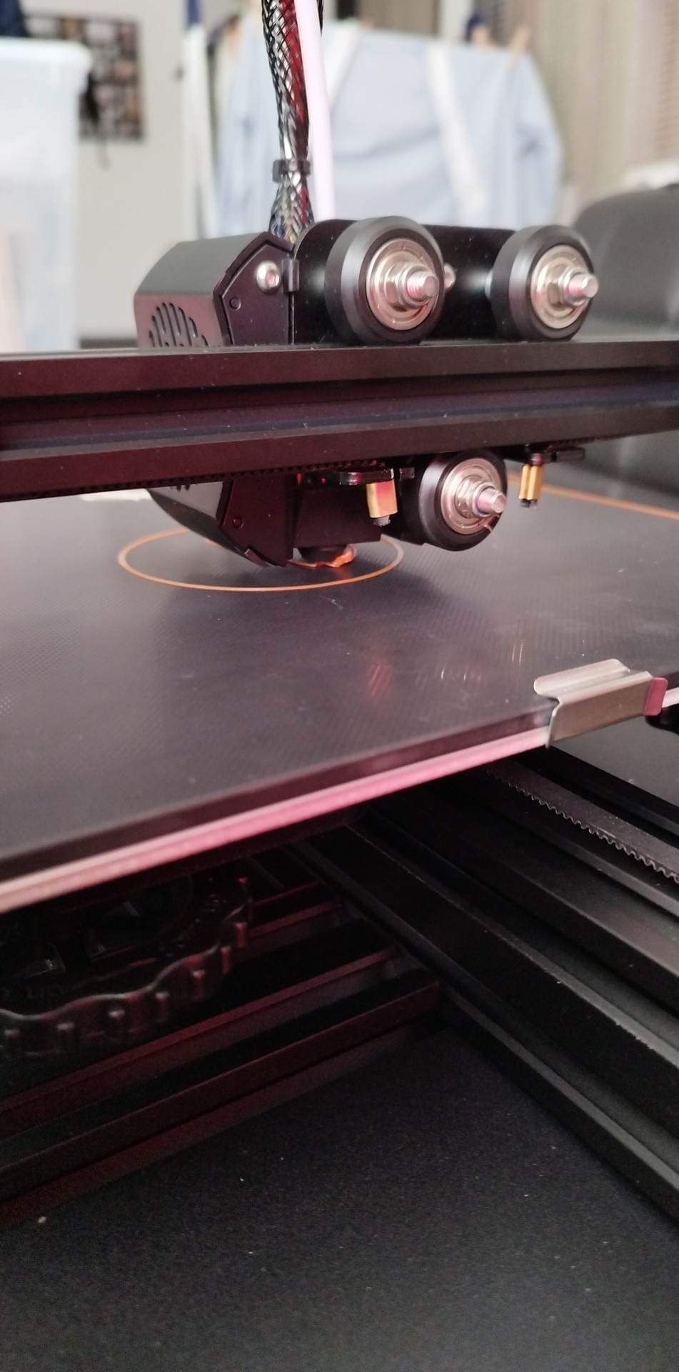

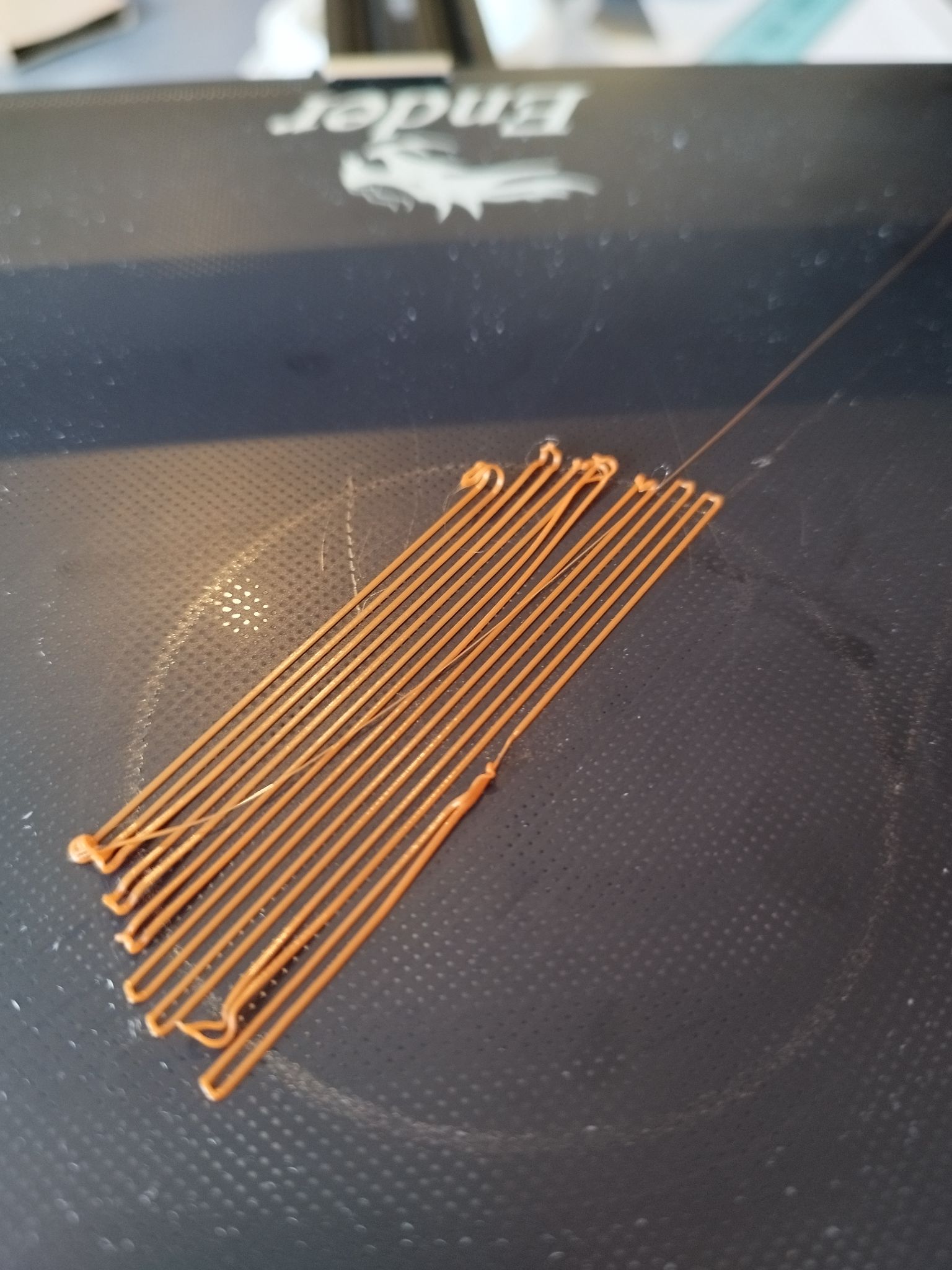

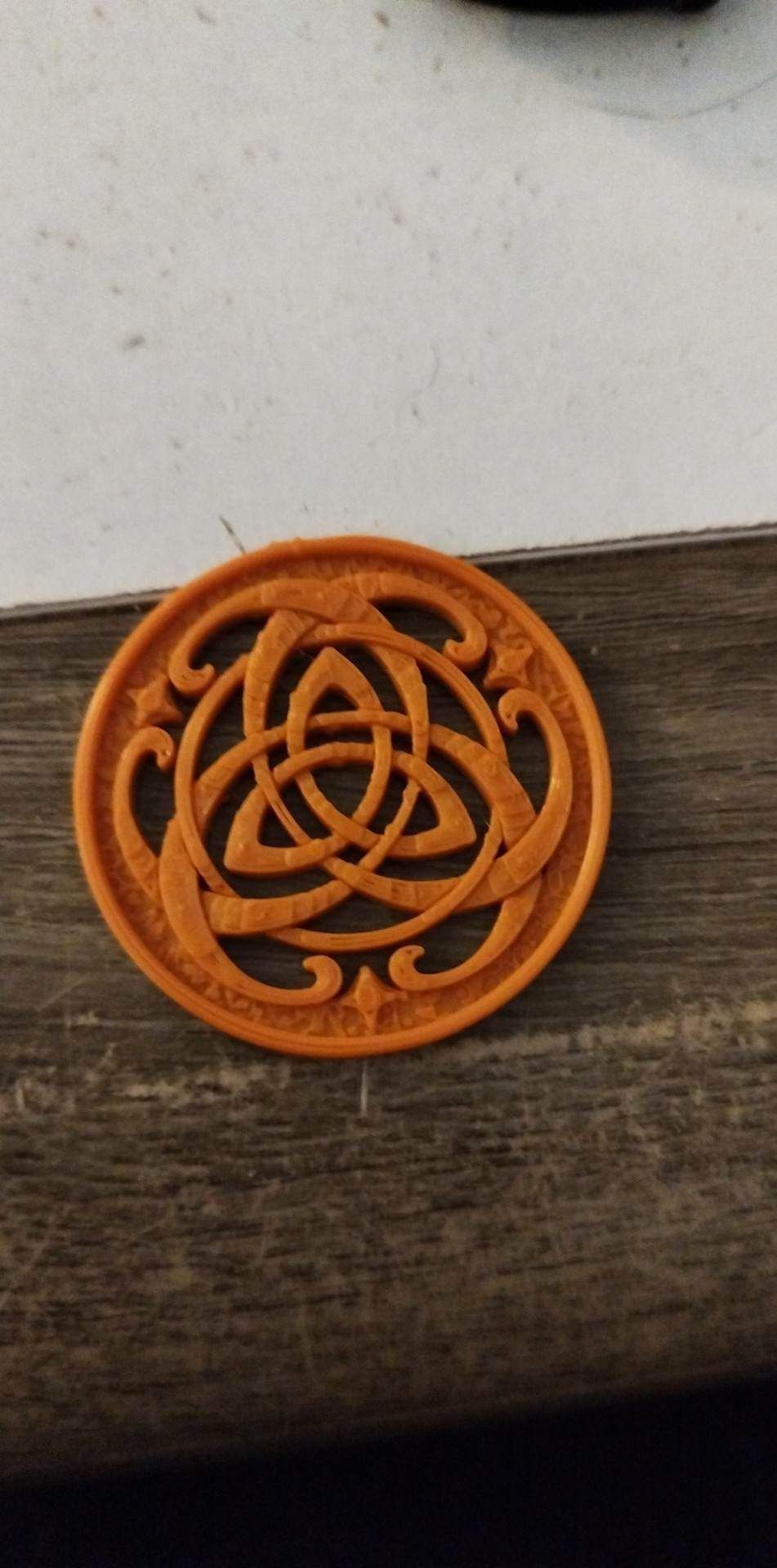

Buzuk44 Posté(e) Janvier 15, 2023 Auteur Partager Posté(e) Janvier 15, 2023 J'ai essayé de suivre vre vos informations Le résultat est ainsi J'ai tenté un zoffset a -0.40 Est ce plutôt un problème de relevage du z ? Lien vers le commentaire Partager sur d’autres sites More sharing options...
pommeverte Posté(e) Janvier 15, 2023 Partager Posté(e) Janvier 15, 2023 Salut, Le 02/01/2023 at 17:16, Tomtom88210 a dit : 3° Bien nettoyer le plateau avant chaque impression (vinaigre blanc fonctionne bien comme dégraissant) Le 08/01/2023 at 17:43, Buzuk44 a dit : J'ai uniquement fait la partie 3 pour le moment C'est pas flagrant, vu les particules que l'on voit un peu partout sur ton plateau . Aller, recommence! Cette fois-ci, tu peux essayer le liquide vaisselle puis rinçage à l'eau chaude. Et après, on ne met plus ses gros doigts sur le plateau . Pour ta pièce, il ne devrait pas être nécessaire d'utiliser un radeau. Son utilisation est vraiment exceptionnelle. Avec une bordure de 5 / 6 lignes, tu devrais t'en sortir. Au niveau de la distance buse/plateau, ça semble bon. On peut imaginer que le réglage au 4 coins du plateau est bon aussi. Le filament parait suffisamment écrasé. Il faut bien vérifier à choisir une hauteur de couche initiale de 0.2mm. PArfois un débit de cette couche à 120% aide. Le 08/01/2023 at 17:43, Buzuk44 a dit : Pour le z offset je ne comprends pas Puisque tu n'as pas de système de nivellement et probablement le firmware d'origine, alors tu ne dois pas avoir cette fonctionnalité, pourtant bien pratique. Si tu nous donnes plus d'infos sur ta carte-mère, on devrait pouvoir te fournir une mise à jour qui te facilitera la vie ou au moins l'impression de la couche initiale . Peux-tu indiquer le nom du microcontrôleur de ta carte-mère (STM32... RC / RE, GD32...)? Citation Lien vers le commentaire Partager sur d’autres sites More sharing options...
Buzuk44 Posté(e) Janvier 15, 2023 Auteur Partager Posté(e) Janvier 15, 2023 (modifié) Il y a 1 heure, pommeverte a dit : Salut, C'est pas flagrant, vu les particules que l'on voit un peu partout sur ton plateau . Aller, recommence! Cette fois-ci, tu peux essayer le liquide vaisselle puis rinçage à l'eau chaude. Et après, on ne met plus ses gros doigts sur le plateau . Pour ta pièce, il ne devrait pas être nécessaire d'utiliser un radeau. Son utilisation est vraiment exceptionnelle. Avec une bordure de 5 / 6 lignes, tu devrais t'en sortir. Au niveau de la distance buse/plateau, ça semble bon. On peut imaginer que le réglage au 4 coins du plateau est bon aussi. Le filament parait suffisamment écrasé. Il faut bien vérifier à choisir une hauteur de couche initiale de 0.2mm. PArfois un débit de cette couche à 120% aide. Puisque tu n'as pas de système de nivellement et probablement le firmware d'origine, alors tu ne dois pas avoir cette fonctionnalité, pourtant bien pratique. Si tu nous donnes plus d'infos sur ta carte-mère, on devrait pouvoir te fournir une mise à jour qui te facilitera la vie ou au moins l'impression de la couche initiale . Peux-tu indiquer le nom du microcontrôleur de ta carte-mère (STM32... RC / RE, GD32...)? Autant pour moi, les résidus restant c’est de la fibre de sopalin pour la carte mère c’est stm 32 EDIT : sur ultimaker j'ai "activer la rétraction" en coché mais pas "décalage en Z lors d'une rétraction" le mieux c'est quoi ? je suis déjà en hauteur de couche a 0.2 mais je ne vois pas où pouvoir regler a 120% Édit 2 : Modifié (le) Janvier 15, 2023 par Buzuk44 Lien vers le commentaire Partager sur d’autres sites More sharing options...

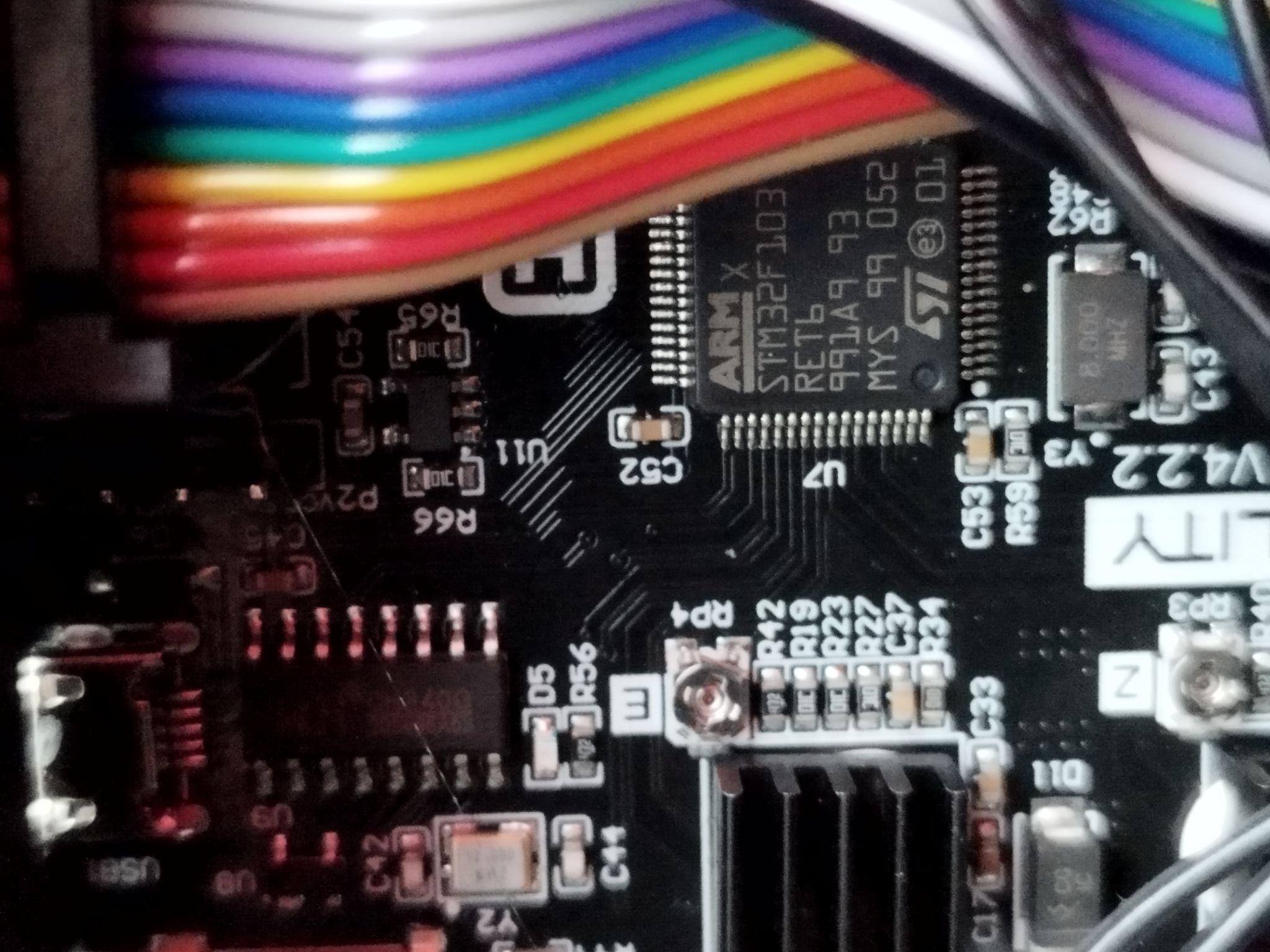

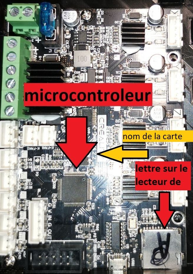

pommeverte Posté(e) Janvier 15, 2023 Partager Posté(e) Janvier 15, 2023 (modifié) J'ai oublié de te demander de regarder au dos de l'écran (après avoir enlevé les 4 vis) pour savoir si tu avais un écran DACAI ou DWIN (voir ce message pour le déterminer et récupérer le firmware = dossier private ou dwin décompressé, et appliquer la procédure de flashage). Comme indiqué plus haut dans le sujet cité, il est plus sûr d'utiliser une carte µSD de maxi 8go , de marque fiable (= pas celle fournie avec l'imprimante ) formatée en FAT32, secteurs de 4096octets. Si ta carte a une plus grande capacité, il te suffit de créer une partition principale de 8Go avec le logiciel AOMEI partition assistant, par exemple. Pour le firmware de la carte-mère, voici le fichier: firmwareV1_RE.bin . Là encore, tu copies le fichier sur la crte µSD que tu insères dans le lecteur de la carte-mère. Tu allumes l'imprimante pour flasher le firmware. Attention, les paramètres propres à ton imprimante (pas/mm des moteurs, PIDs,...) seront initialisés. Il faudra donc les mettre à jour après le flashage. Cette vidéo te décrit comment ajuster la hauteur de la buse pendant l'impression de la couche initiale (ajustement du Zoffset). Il faudra bien sûr supprimer ce paramètre dans Cura. Tu pourras éventuellement niveler ton plateau en suivant cette vidéo. Il y a 1 heure, Buzuk44 a dit : sur ultimaker j'ai "activer la rétraction" en coché mais pas "décalage en Z lors d'une rétraction" très bonne idée. Le décalage en Z est utile seulement lorsque les pièces sont fragiles, pour éviter que la buse n'arrache la pièce du plateau si la surface d'adhérence est faible. Par contre, as-tu une valeur faible (2mm) pour le paramètre "déplacement minimal de rétraction" et "distance de détour max sans rétraction"? Il y a 1 heure, Buzuk44 a dit : je ne vois pas où pouvoir regler a 120% C'est le paramètre "débit de la couche initiale" visible en affichant tous les paramètres: Citation Modifié (le) Janvier 15, 2023 par pommeverte Lien vers le commentaire Partager sur d’autres sites More sharing options...
Buzuk44 Posté(e) Janvier 15, 2023 Auteur Partager Posté(e) Janvier 15, 2023 il y a 26 minutes, pommeverte a dit : J'ai oublié de te demander de regarder au dos de l'écran (après avoir enlevé les 4 vis) pour savoir si tu avais un écran DACAI ou DWIN (voir ce message pour le déterminer et récupérer le firmware = dossier private ou dwin décompressé, et appliquer la procédure de flashage). Comme indiqué plus haut dans le sujet cité, il est plus sûr d'utiliser une carte µSD de maxi 8go , de marque fiable (= pas celle fournie avec l'imprimante ) formatée en FAT32, secteurs de 4096octets. Si ta carte a une plus grande capacité, il te suffit de créer une partition principale de 8Go avec le logiciel AOMEI partition assistant, par exemple. Pour le firmware de la carte-mère, voici le fichier: firmwareV1_RE.bin . Là encore, tu copies le fichier sur la crte µSD que tu insères dans le lecteur de la carte-mère. Tu allumes l'imprimante pour flasher le firmware. Attention, les paramètres propres à ton imprimante (pas/mm des moteurs, PIDs,...) seront initialisés. Il faudra donc les mettre à jour après le flashage. Cette vidéo te décrit comment ajuster la hauteur de la buse pendant l'impression de la couche initiale (ajustement du Zoffset). Il faudra bien sûr supprimer ce paramètre dans Cura. Tu pourras éventuellement niveler ton plateau en suivant cette vidéo. très bonne idée. Le décalage en Z est utile seulement lorsque les pièces sont fragiles, pour éviter que la buse n'arrache la pièce du plateau si la surface d'adhérence est faible. Par contre, as-tu une valeur faible (2mm) pour le paramètre "déplacement minimal de rétraction" et "distance de détour max sans rétraction"? C'est le paramètre "débit de la couche initiale" visible en affichant tous les paramètres: Alors pour l'écran j'ai un Dwin j'ai téléchargé le firmware. pour la carte µsd je viens de le faire sur une sandisk. bon AOMEI veut obligatoirement la version pro ca sera pas avec alors :). pour le moment j'attend un bel écran rouge s'affiche j'installe le firmware de la carte mere après pour la valeur du déplacement j'avais 1.5 j'ai mis a 2 mm et pour la distance de détour max j'ai cliqué dessus et cela indique 30 mm Lien vers le commentaire Partager sur d’autres sites More sharing options...
pommeverte Posté(e) Janvier 15, 2023 Partager Posté(e) Janvier 15, 2023 (modifié) il y a 32 minutes, Buzuk44 a dit : bon AOMEI veut obligatoirement la version pro bizarre, ça fonctionne sans problème avec la dernière version: AOMEI partition assistant Standard Edition (Français) 9.13.1 il y a 32 minutes, Buzuk44 a dit : pour le moment j'attend un bel écran rouge s'affiche Ca veut dire que c'est trop cuit = mauvais flashage . D'après cette page, c'est peut-être à cause de la capacité de la carte. Il faudrait vraiment réussir à réduire sa taille et la formater (FAT32, secteurs de 4096 octets). il y a 32 minutes, Buzuk44 a dit : pour la valeur du déplacement j'avais 1.5 j'ai mis a 2 mm et pour la distance de détour max j'ai cliqué dessus et cela indique 30 mm 1.5mm ou 2mm, ça ne fait pas une grosse différence, tu peux laisser 1.5 pour les 2, si tu le souhaites Modifié (le) Janvier 15, 2023 par pommeverte Lien vers le commentaire Partager sur d’autres sites More sharing options...
Buzuk44 Posté(e) Janvier 15, 2023 Auteur Partager Posté(e) Janvier 15, 2023 il y a 7 minutes, pommeverte a dit : bizarre, ça fonctionne sans problème avec la dernière version: AOMEI partition assistant Standard Edition (Français) 9.13.1 Ca veut dire que c'est trop cuit = mauvais flashage . D'après cette page, c'est peut-être à cause de la capacité de la carte. Il faudrait vraiment réussir à réduire sa taille et la formater (FAT32, secteurs de 4096 octets). 1.5mm ou 2mm, ça ne fait pas une grosse différence, tu peux laisser 1.5 pour les 2, si tu le souhaites Pourtant dans la vidéo du Canadien il indique que l'écran rouge = flashage finit. Et a priori le flash est ok. La carte est bien en 8go (partition) fat 32 4ko. Nouveau retour Les parties se décolle (je n'avais jamais eu ça) pourtant bend a 60 pla a 200. Lien vers le commentaire Partager sur d’autres sites More sharing options...
pommeverte Posté(e) Janvier 15, 2023 Partager Posté(e) Janvier 15, 2023 (modifié) il y a 6 minutes, Buzuk44 a dit : Pourtant dans la vidéo du Canadien il indique que l'écran rouge = flashage finit il dit jaune/orange. L'écran rouge, c'est pas bon. Si tu as de nouveaux menus, alors tout va bien il y a 6 minutes, Buzuk44 a dit : Les parties se décollent Je trouve l'épaisseur très faible . Je remonterais la buse de 0.05 voire 0.1mm environ . Par curiosité, tu as quoi comme gcode de démarrage dans Cura? Modifié (le) Janvier 15, 2023 par pommeverte Lien vers le commentaire Partager sur d’autres sites More sharing options...

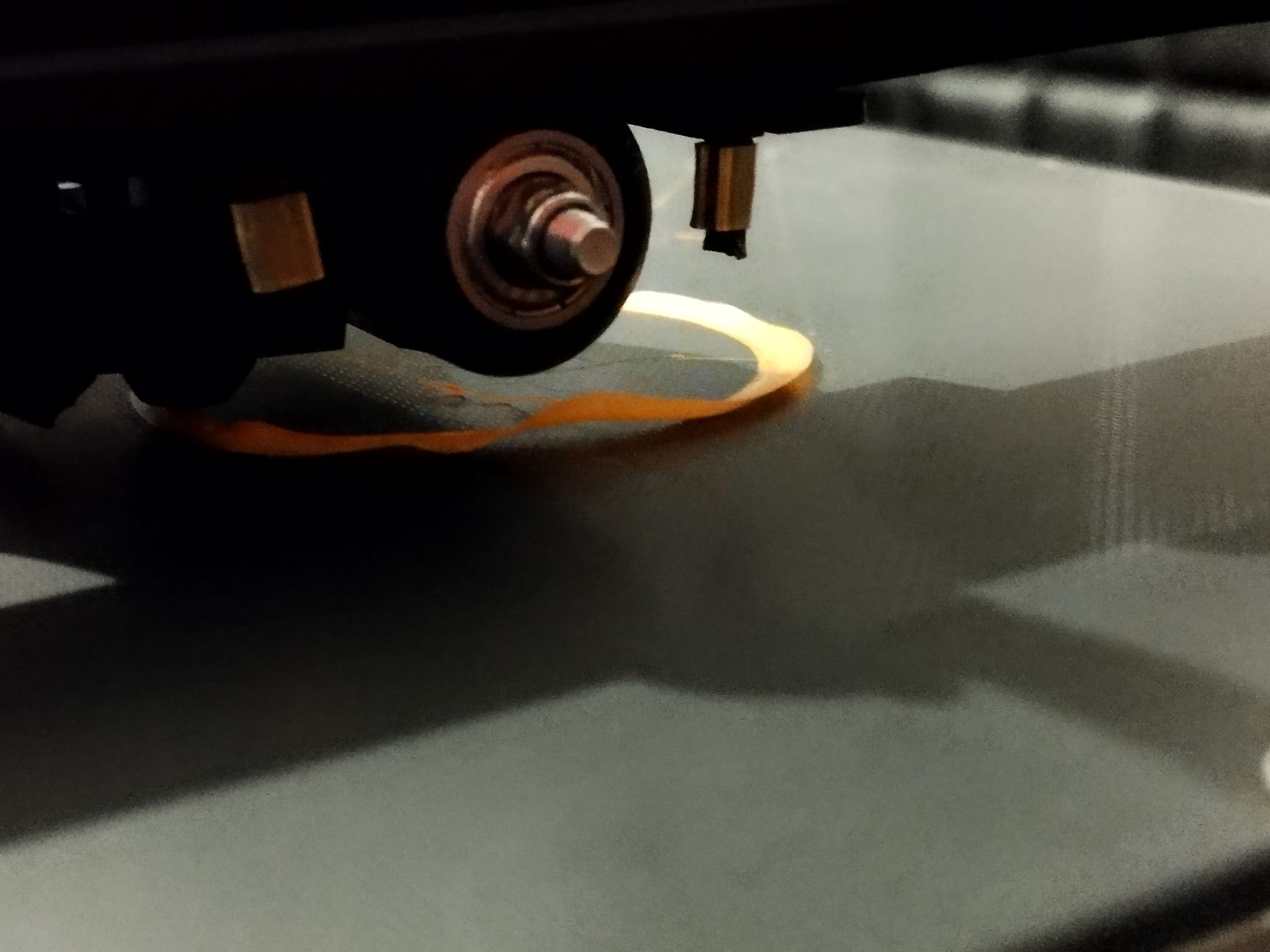

Buzuk44 Posté(e) Janvier 15, 2023 Auteur Partager Posté(e) Janvier 15, 2023 (modifié) il y a 20 minutes, pommeverte a dit : il dit jaune/orange. L'écran rouge, c'est pas bon. Si tu as de nouveaux menus, alors tout va bien Je trouve l'épaisseur très faible . Je remonterais la buse de 0.05 voire 0.1mm environ . Par curiosité, tu as quoi comme gcode de démarrage dans Cura? je n'ai pas changé le gcode EDIT : ; Ender 3 Custom Start G-code G92 E0 ; Reset Extruder G28 ; Home all axes G1 Z2.0 F3000 ; Move Z Axis up little to prevent scratching of Heat Bed G1 X0.1 Y20 Z0.3 F5000.0 ; Move to start position G1 X0.1 Y200.0 Z0.3 F1500.0 E15 ; Draw the first line G1 X0.4 Y200.0 Z0.3 F5000.0 ; Move to side a little G1 X0.4 Y20 Z0.3 F1500.0 E30 ; Draw the second line G92 E0 ; Reset Extruder G1 Z2.0 F3000 ; Move Z Axis up little to prevent scratching of Heat Bed G1 X5 Y20 Z0.3 F5000.0 ; Move over to prevent blob squish Modifié (le) Janvier 15, 2023 par Buzuk44 Lien vers le commentaire Partager sur d’autres sites More sharing options...
pommeverte Posté(e) Janvier 15, 2023 Partager Posté(e) Janvier 15, 2023 (modifié) Je posais la question parce que j'avais le sentiment qu'il n'y avait pas les lignes de purge. Mais elles sont bien présentes dans ton Gcode. Perso, je supprimerais ou commenterais, avec un point-virgule au début, la dernière ligne qui, finalement, ne fait que retarder la rétraction à la fin des lignes de purge. Pour tes problèmes d'adhérence, tu pourrais nous fournir le lien (youtube,...) d'une vidéo du début de ton impression. Ça pourrait peut-être nous aider à mieux te guider... Modifié (le) Janvier 15, 2023 par pommeverte Lien vers le commentaire Partager sur d’autres sites More sharing options...
Buzuk44 Posté(e) Janvier 15, 2023 Auteur Partager Posté(e) Janvier 15, 2023 il y a 27 minutes, pommeverte a dit : Je posais la question parce que j'avais le sentiment qu'il n'y avait pas les lignes de purge. Mais elles sont bien présentes dans ton Gcode. Perso, je supprimerais ou commenterais, avec un point-virgule au début, la dernière ligne qui, finalement, ne fait que retarder la rétraction à la fin des lignes de purge. Pour tes problèmes d'adhérence, tu pourrais nous fournir le lien (youtube,...) d'une vidéo du début de ton impression. Ça pourrait peut-être nous aider à mieux te guider... Si si il a bien une ligne de purge. Pour la vidéo j'essaye le weekend prochain. Lien vers le commentaire Partager sur d’autres sites More sharing options...

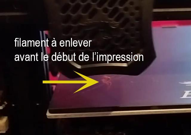

Buzuk44 Posté(e) Janvier 22, 2023 Auteur Partager Posté(e) Janvier 22, 2023 https://youtu.be/NcIQ5LoTuQs Désolé de la qualité merci des retours Lien vers le commentaire Partager sur d’autres sites More sharing options...

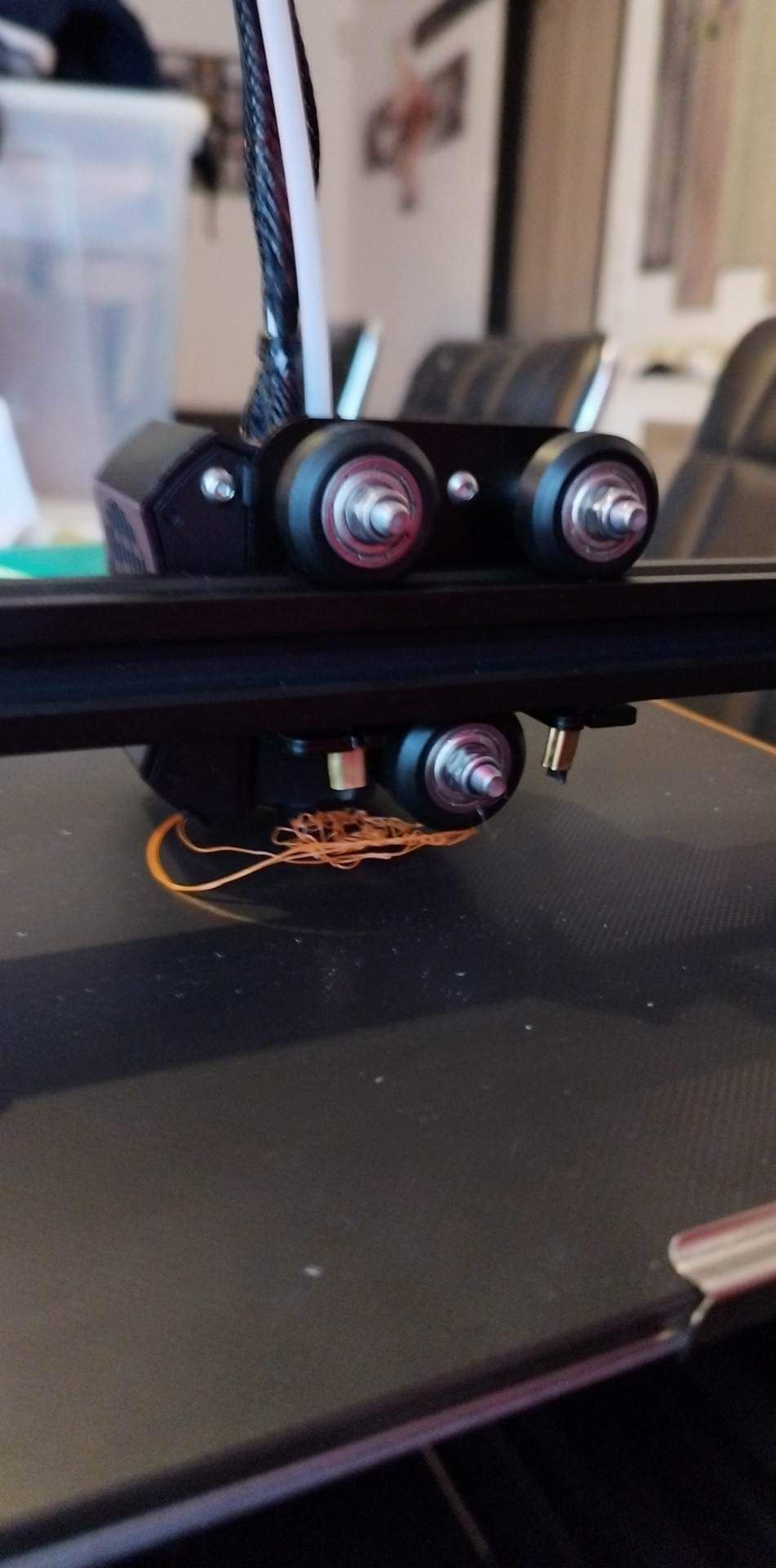

pommeverte Posté(e) Janvier 22, 2023 Partager Posté(e) Janvier 22, 2023 Salut, Une chose est sûre, Spielberg ne t'engagera pas comme cadreur pour son prochain film ... Cela dit, on peut voir 2 choses: la buse n'est pas propre au démarrage de l'impression. On va dire que c'est parce que tu filmais . Tu devrais prendre l'habitude d'enlever le serpentin de filament: Citation les lignes ne sont pas jointes, ce qui montre que ta couche n'est pas assez écrasée. N'hésite pas à modifier la hauteur de la buse avec le babystep (voir cette vidéo ) afin d'avoir le résultat que tu peux voir au point 6 de ce tuto. Citation Il faudrait voir si tu n'as pas un creux au centre de ton plateau. Pour ça, tu as la technique de la règle comme tu peux le voir ici. Est-ce que tu as essayé d'imprimer la même pièce décalée de 75mm sur la gauche par exemple, pour voir si l'aspect de la couche initiale était identique? Lien vers le commentaire Partager sur d’autres sites More sharing options...

Buzuk44 Posté(e) Février 3, 2023 Auteur Partager Posté(e) Février 3, 2023 Installer un bl touche me faciliterait la tâche ? Il y a 2 heures, pommeverte a dit : Salut, exactement non. Par contre, ce n'est pas normal que tu aies un Zoffset aussi élevé. Apparemment, il se pourrait qu'il y ait un soucis avec le firmware puisque @Ellïa a constaté un problème similaire ici. Si tu as utilisé une cale de 0.1, alors tu devrais ajouter la commande M206 Z0.1 juste après ton G28 pour que ta buse effleure le plateau lorsque tu lui demandes d'aller à Z=0 avec un G0 Z0 F600 par exemple. Où dans le gcode devrais je mettre la ligne g0 z0 f600 ? Lien vers le commentaire Partager sur d’autres sites More sharing options...

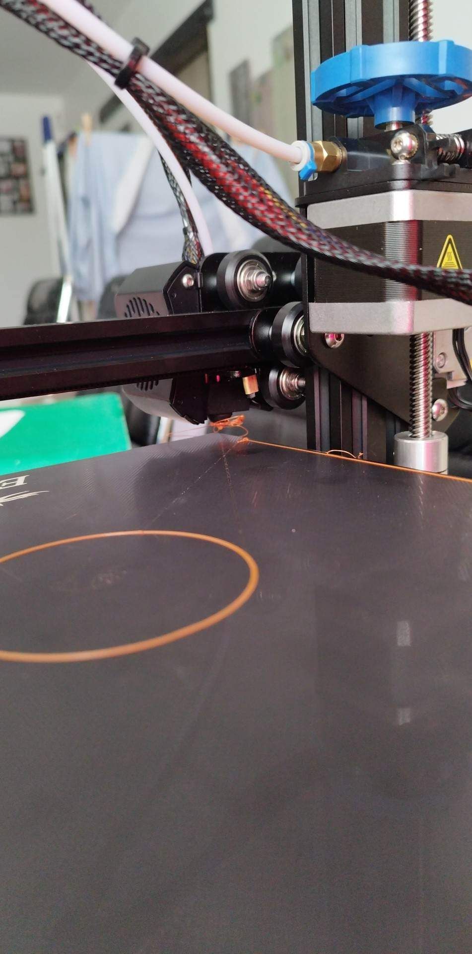

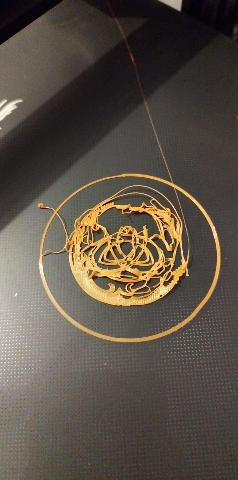

Buzuk44 Posté(e) Février 20, 2023 Auteur Partager Posté(e) Février 20, 2023 j'ai rententé de calibrer mon z offset avec une calle de 0.88mm (plus grosse qui se courbe pas) j'ai changé la ligne M206 Z0.1 en M206 Z0.88 et là mon Z ne touche carrement pas le bed. il en est meme loin. j'ai meme été jusqu'a un Zoffset de -1. et rien Lien vers le commentaire Partager sur d’autres sites More sharing options...
pommeverte Posté(e) Février 20, 2023 Partager Posté(e) Février 20, 2023 Salut, Est-ce que tu peux essayer ces firmwares: pour l'écran: DWIN_SET.zipRappel: il est conseillé d'utiliser une carte µSD de 8Go maxi. pour la carte-mère: firmware-E3V2_v1.bin le firmware a été compilé à partir des sources Marlin de mriscoc. Attention, les réglages (pas/mm des moteurs, PIDs,...) que tu as déterminés seront initialisés automatiquement après le flashage. Il faudra donc les noter avant pour les mettre à jour après l'opération. Si tu es toujours dans l'incapacité de régler le Zoffset correctement, l'installation d'un BLtouch et de son firmware pourrait t'aider, effectivement. Lien vers le commentaire Partager sur d’autres sites More sharing options...
