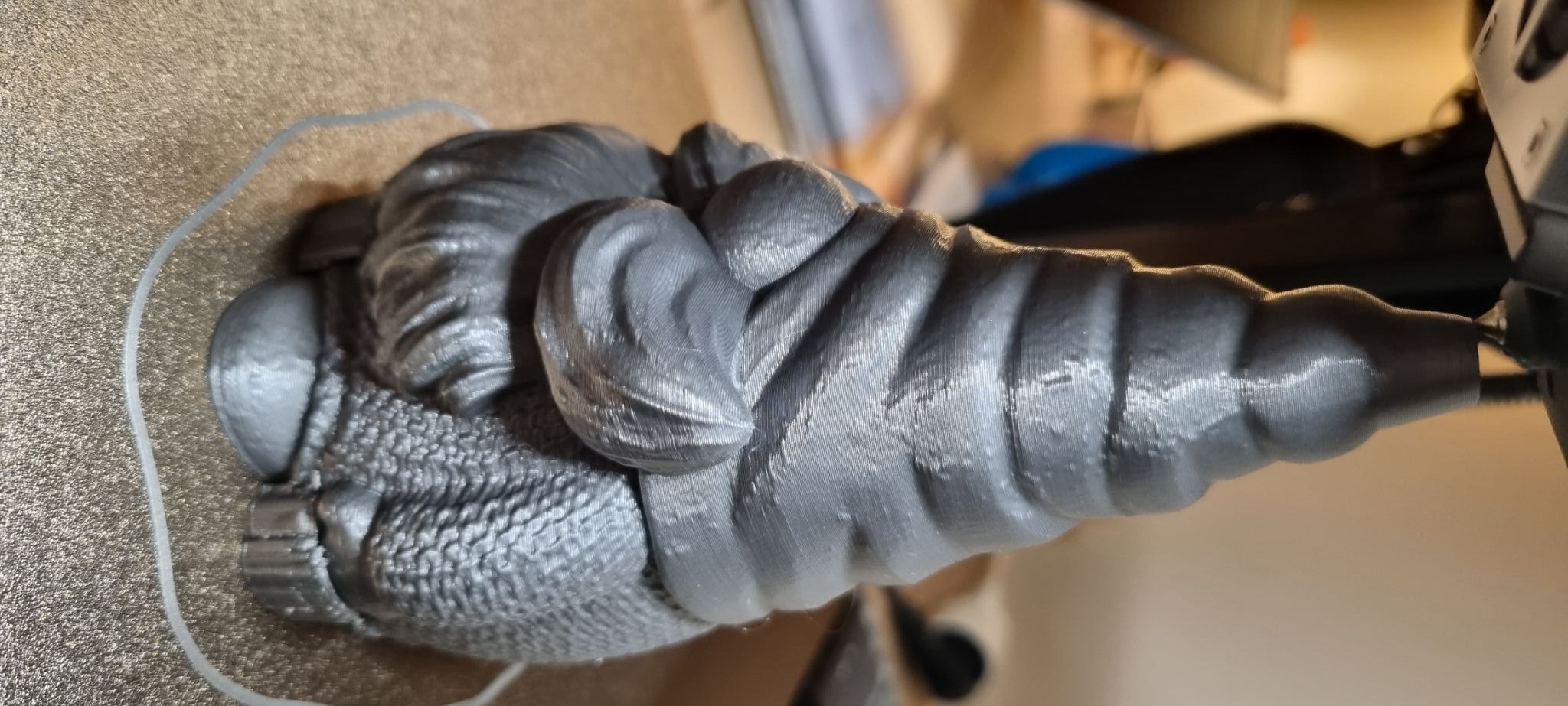

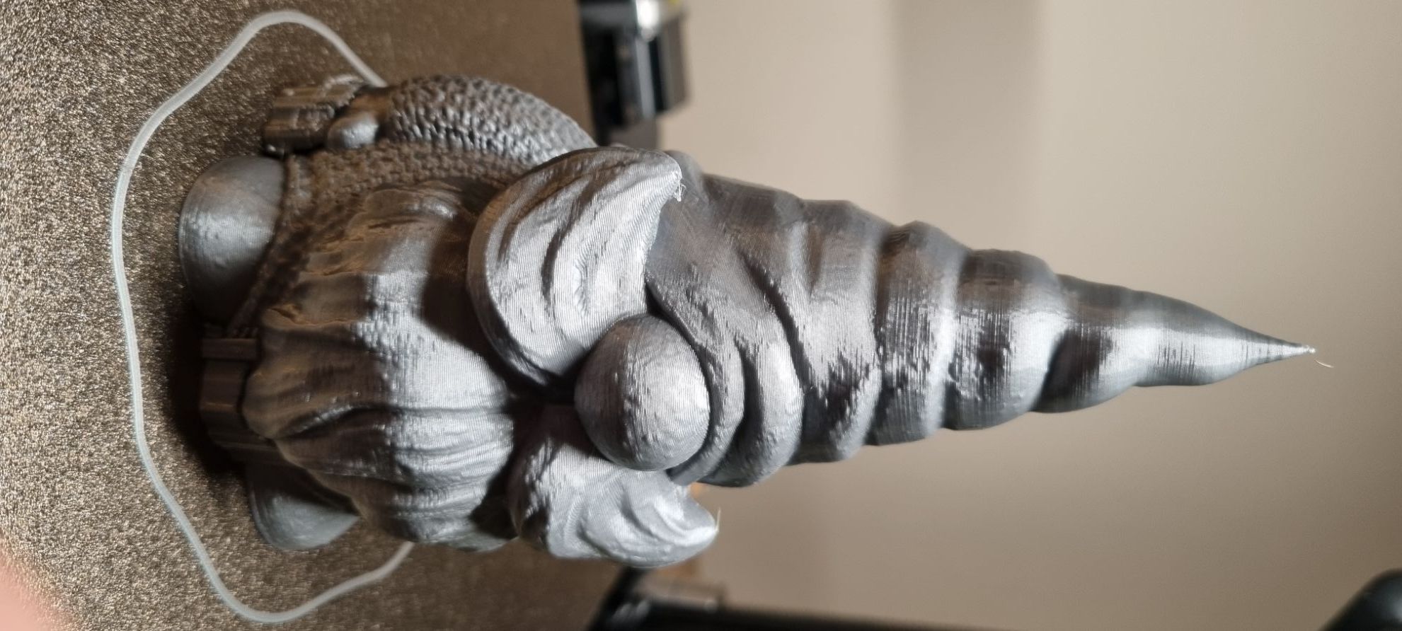

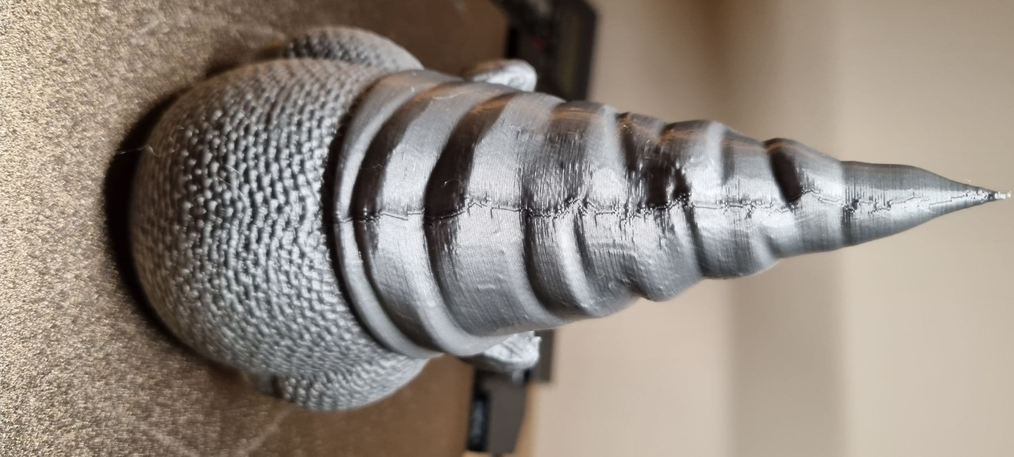

bedepe Posté(e) Janvier 2, 2023 Posté(e) Janvier 2, 2023 Bonjour à tous et Bonne Année 2023, Voulant découvrir l'impression 3d, je me suis offert pour noel un ender 3 S1 Pro. Je test donc les possibilité en ce moment. J'ai donc imprimé plusieurs petite choses dont les models de la carte SD en PLA. Résultats nickels. Un peu de warping sur quelques objets de ma conception mais rien de grave. Aujourd'hui, j'ai voulu essayé l'impression de PETG. J'ai donc pris un modele sur thingiverse et je ne suis pas tout a fait satisfait du résultats. E effet je me retrouve avec des imperfections de surface et je voulais savoir d'ou cela pouvait venir. Pour info, j'ai utilisé cura pour slicer, température de buse à 220°C et plateau à 90°C comme indiqué sur la feuille fournie avec l'imprimante pou le PETG vitesse d'impression à 50 mm/s, distance de retracation de 1mm. Merci par avance pour votre aide.

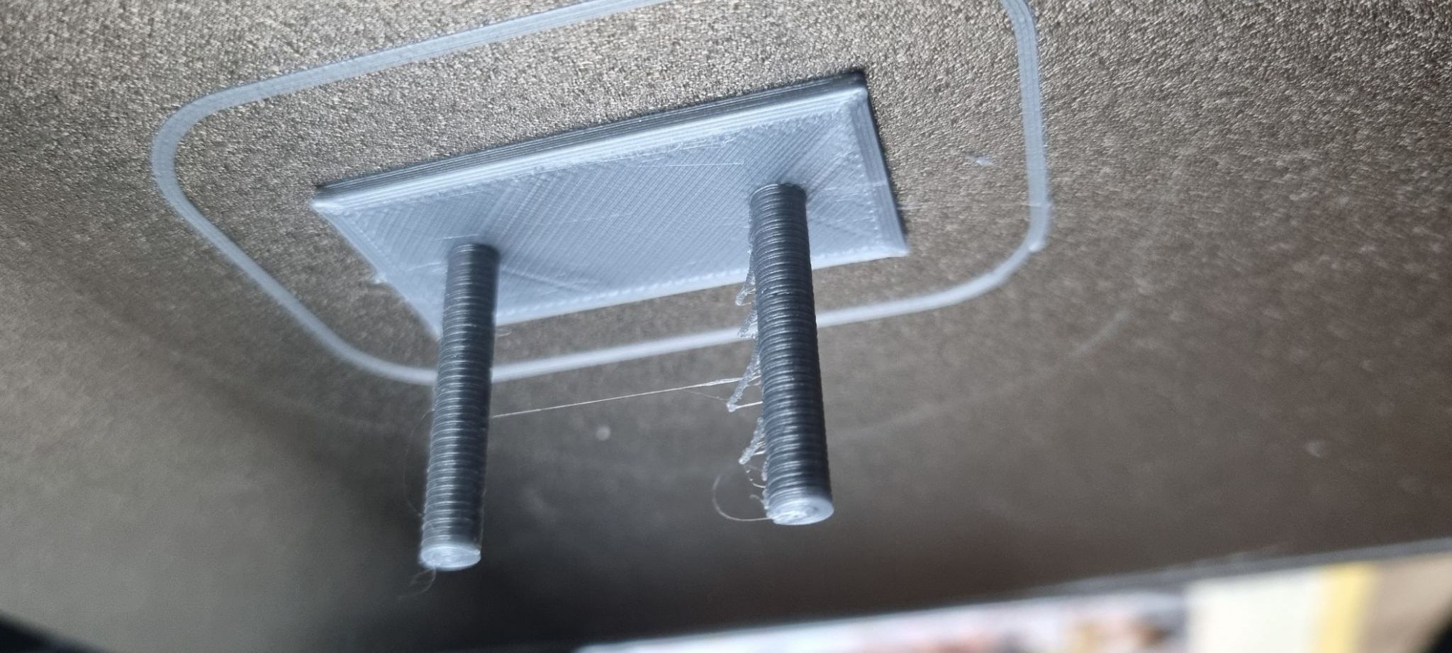

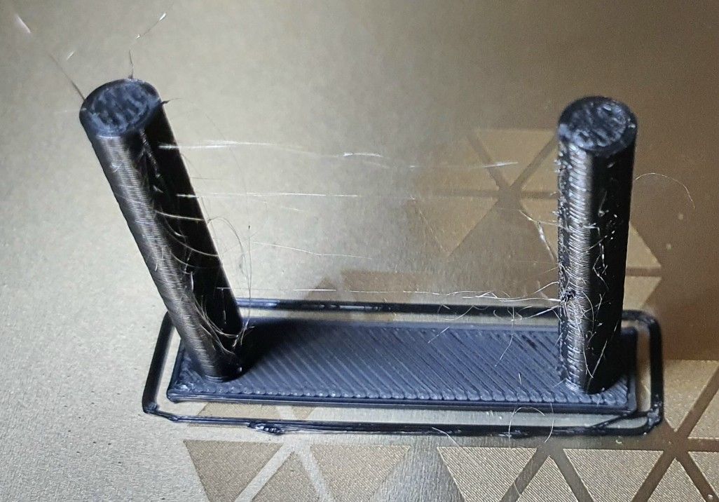

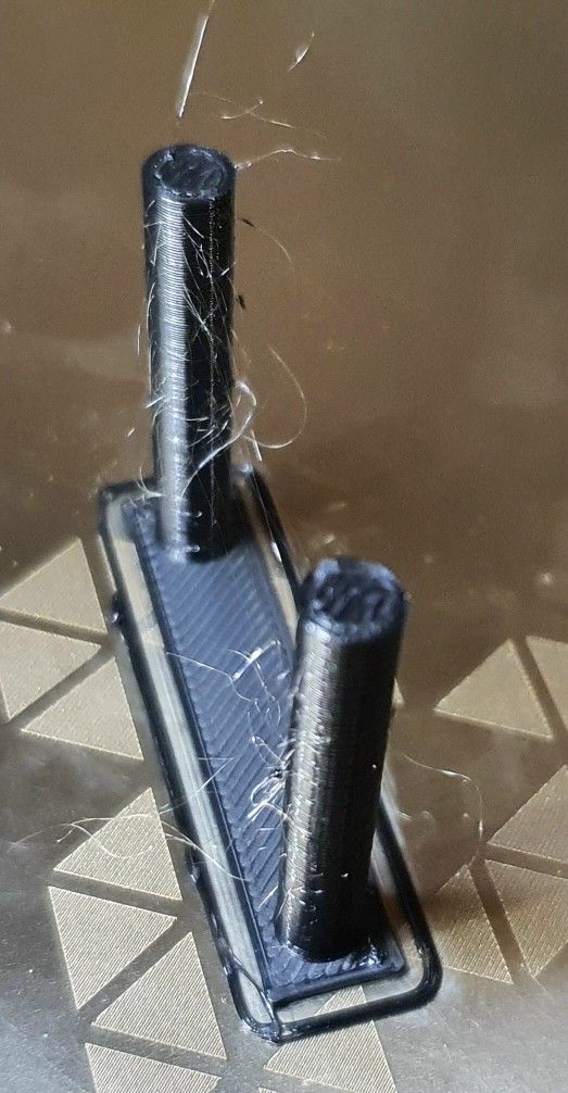

Serge62 Posté(e) Janvier 2, 2023 Posté(e) Janvier 2, 2023 (modifié) Hello et bonne année Suis content que quelqu'un poste ce sujet. Je me suis mis aussi au PETG et j'ai vraiment du mal à trouver le bon réglage sur ma Ender 3 V2. Dès que je dépasse les 220 °C, c'est le carnage. En rétraction, c'est même pas la peine, j'en suis à près de 8 mm... J'ai installé un BMG (clone) et il fait des miracles sur le PLA, par contre sur le PETG, rien à faire. Et la ventilation ? Sans ventilation, j'ai plus de stringing, mais la pièce est vraiment pas jolie. Entre 10 et 20 % de ventilation, j'ai une belle pièce, mais plus fragile que du PLA, alors que ça devrait être l'inverse. Bref, pas simple d'imprimer ce matériaux décidemment capricieux. J'utilise aussi Prusaslicer Modifié (le) Janvier 2, 2023 par Serge62
icare Posté(e) Janvier 3, 2023 Posté(e) Janvier 3, 2023 Bonjour, Pour imprimer du PETG, il faut, peut être, faire des essais avec des vitesses plus faibles que pour lr PLA.
Serge62 Posté(e) Janvier 3, 2023 Posté(e) Janvier 3, 2023 (modifié) Il y a 11 heures, icare a dit : Bonjour, Pour imprimer du PETG, il faut, peut être, faire des essais avec des vitesses plus faibles que pour lr PLA. En ce qui me concerne, j'ai baissé ma vitesse à 40 mm/s. Ca améliore la qualité, mais pour le stringing, ça change rien. J'ai fait une tour de stringing avec les meilleurs réglages que j'ai trouvés et ça donne ça : Modifié (le) Janvier 3, 2023 par Serge62
bedepe Posté(e) Janvier 3, 2023 Auteur Posté(e) Janvier 3, 2023 Bonjour a tous, Merci tout d'abord pour vos posts. Ce n'est pas tellement le stringing qui me deplait sur cette pièce (elle n'est d'ailleurs pas sujette a ce type de probleme) mais l'effet de boursoufflure que l'on peut voir dans le dos du gnome ainsi que les sortes de petites bulles en surface que je n'ai pas en impression PLA.

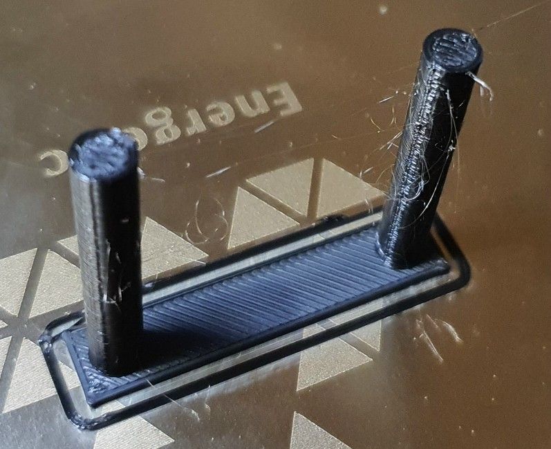

bedepe Posté(e) Janvier 3, 2023 Auteur Posté(e) Janvier 3, 2023 Avec les reglages que j'avais evoqués plus haut voici le résultat du test de stiring. C'est globalement satisfaisant je trouve. Donc c'est un autre probleme... il y a 44 minutes, Serge62 a dit : Salut Bedepe, Est-ce que la ventilation fonctionne ? A quel pourcentage ? J'avais reglé la ventilation à 40% mais je n'arrive pas a savoir si c'est bien le cas car le bruit du ventilateur de buse couvre le bruit de l'autre ventilateur.
Poisson21 Posté(e) Janvier 3, 2023 Posté(e) Janvier 3, 2023 Hello, alors la boursouflure, c'est le début de chaque ligne, la couture, il y a un paramètre dans Cura pour changer son positionnement (aléatoire, arête la plus vive....) Pour du PETG, généralement il faut baisser un peu le facteur d'extrusion, par exemple, pour du PLA je suis à 100% mais pour du PETG je suis ente 92% et 96%, ça t'éviteras sûrement les blobs régulier, causé sans doute par un peu de sur-extrusion. Fait un test de paroi fine, tu imprimes une petite boite avec une seul ligne d'extrusion pour la paroi, et tu mesure l'épaisseur. Cordialement.
bedepe Posté(e) Janvier 3, 2023 Auteur Posté(e) Janvier 3, 2023 Il y a 4 heures, Poisson21 a dit : Pour du PETG, généralement il faut baisser un peu le facteur d'extrusion, par exemple, pour du PLA je suis à 100% mais pour du PETG je suis ente 92% et 96%, ça t'éviteras sûrement les blobs régulier, causé sans doute par un peu de sur-extrusion. Fait un test de paroi fine, tu imprimes une petite boite avec une seul ligne d'extrusion pour la paroi, et tu mesure l'épaisseur. Merci Poisson21 mais je ne vois pas ce fameux facteur d'extrusion dans cura. Peux tu m'indiquer comment le trouver ?
methylene67 Posté(e) Janvier 3, 2023 Posté(e) Janvier 3, 2023 (modifié) il y a 24 minutes, bedepe a dit : Merci Poisson21 mais je ne vois pas ce fameux facteur d'extrusion dans cura. Peux tu m'indiquer comment le trouver ? Il s'agit je pense du débit d'écoulement (ou débit), flow en anglais. Ce débit se détermine en général par l'impression d'un cube de 20x20x20 en mode vase (avec une seule ligne de contour, en général imprimé avec une buse de 0.4 mm). Ensuite tu mesures les 4 côtés du cube, et tu dois trouver environ 0.4 mm par côté. Il faut faire la moyenne des 4 mesures, et appliquer une règle de 3 avec le débit utilisé pour l'impression du cube : 0.4 mm théorique avec un débit par exemple de 100 % 0.45 mm mesuré moyen (exemple) qui donne donc un débit à modifier de : (valeur moyenne mesurée / valeur théorique ) * 100% Attention dans Cura le débit est paramétrable en valeur générale, ou en valeur localisée (première couche, support ...). Modifié (le) Janvier 3, 2023 par methylene67 Fotes d'orthographe :-) 2
Savate Posté(e) Janvier 3, 2023 Posté(e) Janvier 3, 2023 il y a 15 minutes, bedepe a dit : Merci Poisson21 mais je ne vois pas ce fameux facteur d'extrusion dans cura. Peux tu m'indiquer comment le trouver ? C'est dans Matériaux / Débit 1
