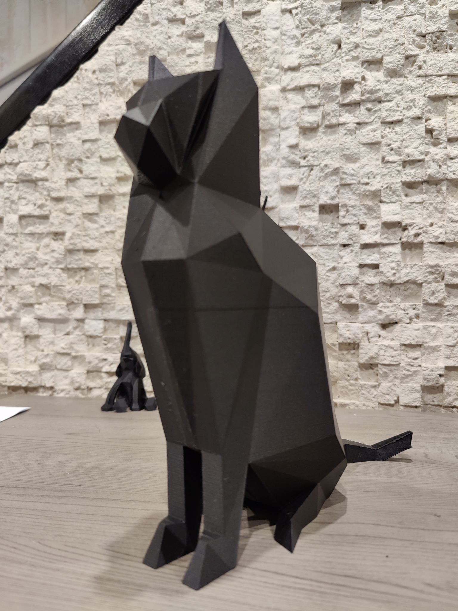

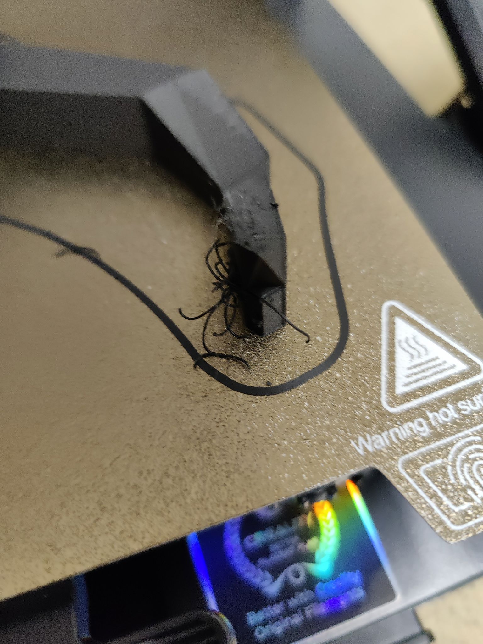

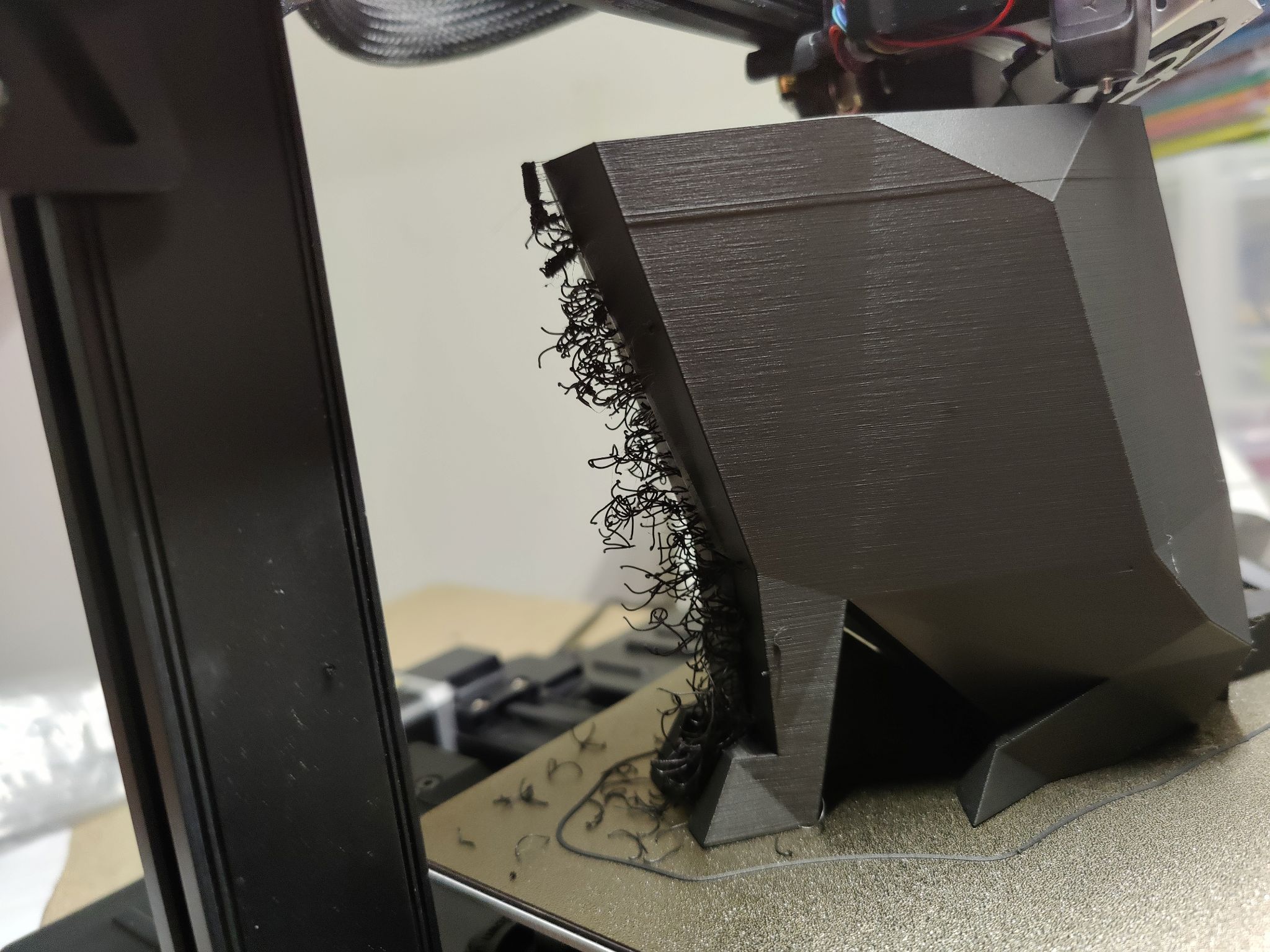

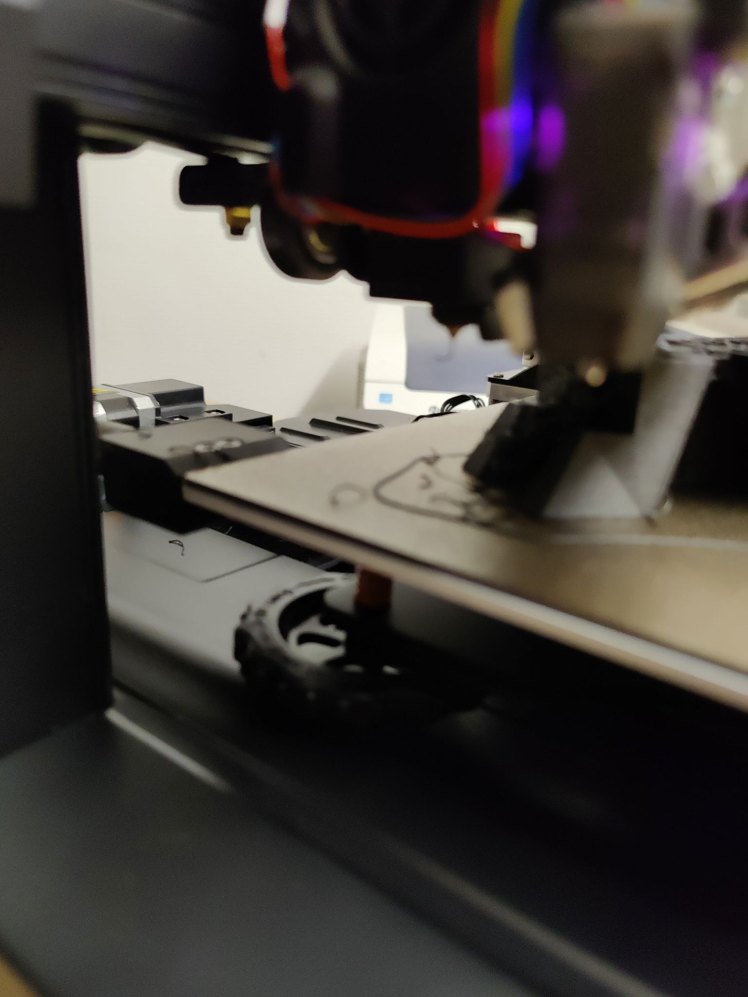

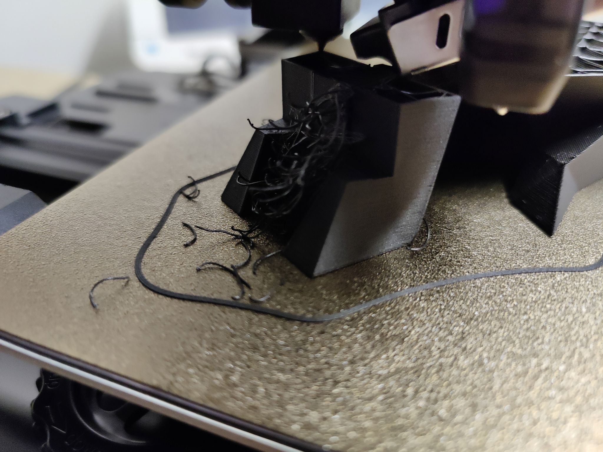

Fx_oO7 Posté(e) Janvier 3, 2023 Partager Posté(e) Janvier 3, 2023 Bonjour et Bonne Année 2023, Pour commencer, j'ai effectué les réglages de Stringing car j'en avais énormément, après réglages de la rétractation 6.5mm et vitesse de 25mm/s plus de fils d'araignée. Mais hier je lance l'impression d'un chat de 25cm. et ce matin elle imprimait encore mais j'ai pas mal de fils qui dépasse de mon sujet comme vous pouvez le voir sur les photos. Je me demande déjà, au niveau de la rétractation. Il y a beaucoup de personne sur du direct drive qui préconise 0.5 à 1mm alors que d'autre indique 5.5mm ou 6.5mm. D'après votre expérience à combien doit être cette valeur au max ? J'ai aussi remarqué que la buse sur le devant du print commence l'impression hors de la pièce d'où ces petits fils sur le devant. Ma vitesse d'impression est réglée sur 60mm/s pour le remplissage et 30mm/s pour les parois. Lien vers le commentaire Partager sur d’autres sites More sharing options...
Savate Posté(e) Janvier 3, 2023 Partager Posté(e) Janvier 3, 2023 il y a une heure, Fx_oO7 a dit : mais j'ai pas mal de fils qui dépasse de mon sujet comme vous pouvez le voir sur les photos. Comme tous les chats, ils perd ses poils, c'est normal Je sors en cat imini -> Plus sérieusement, il faut peut-être des supports pour mater ton matou, mais il faudrait un aperçu du modèle dans ton trancheur pour en savoir/dire plus 4 Lien vers le commentaire Partager sur d’autres sites More sharing options...
Morganne46 Posté(e) Janvier 3, 2023 Partager Posté(e) Janvier 3, 2023 (modifié) il y a une heure, Fx_oO7 a dit : Je me demande déjà, au niveau de la rétractation. Il y a beaucoup de personne sur du direct drive qui préconise 0.5 à 1mm alors que d'autre indique 5.5mm ou 6.5mm. D'après votre expérience à combien doit être cette valeur au max ? Tout dépend de ton extrudeur, chacun à ça valeur, personnellement sur le Bigtreetech H2 je suis à 2.5 Lire ce qui se dit ça et là c'est bien, faire ces propres tests c'est encore mieux Modifié (le) Janvier 3, 2023 par Morganne46 2 Lien vers le commentaire Partager sur d’autres sites More sharing options...
Savate Posté(e) Janvier 3, 2023 Partager Posté(e) Janvier 3, 2023 il y a une heure, Fx_oO7 a dit : Il y a beaucoup de personne sur du direct drive qui préconise 0.5 à 1mm alors que d'autre indique 5.5mm ou 6.5mm. Ceux qui préconisent 5.5 à 6.5 avec un direct drive ce sont ceux qui te veulent du mâl(e). Un direct drive c'est normalement 2.5 mm maximum et 25/35 mm/s en vitesse de rétraction et plutôt 1,5 max avec un heatbreak metal Lien vers le commentaire Partager sur d’autres sites More sharing options...

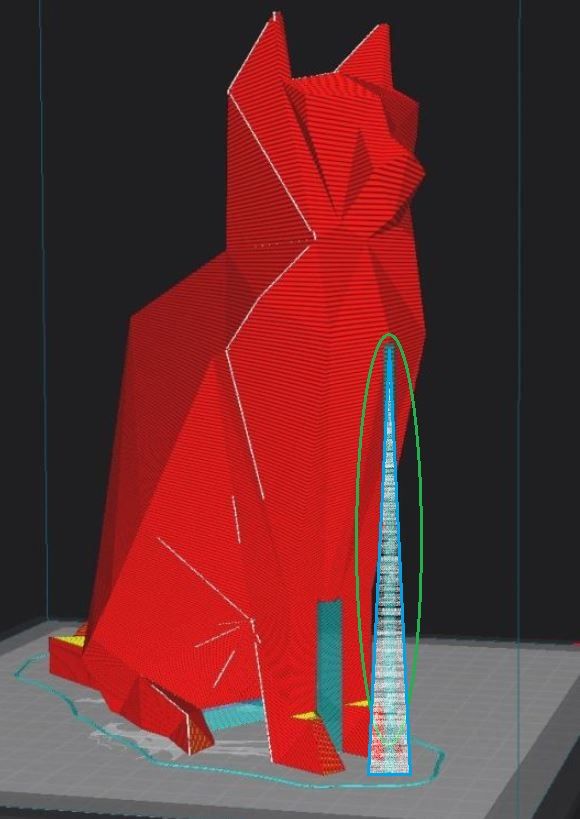

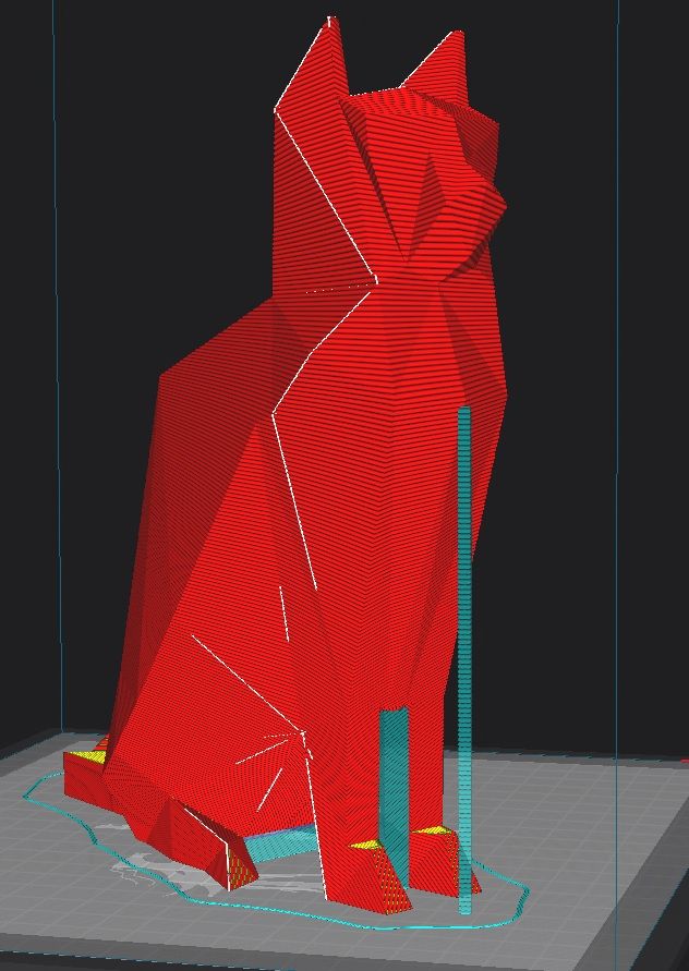

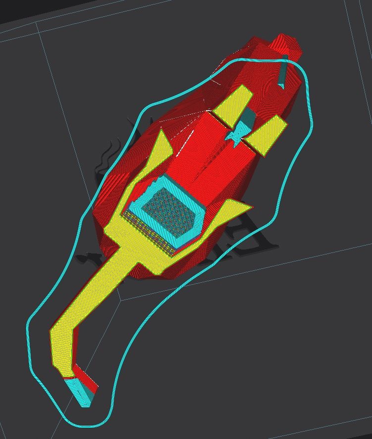

Fx_oO7 Posté(e) Janvier 3, 2023 Auteur Partager Posté(e) Janvier 3, 2023 Il y a 2 heures, Savate a dit : Comme tous les chats, ils perd ses poils, c'est normal Je sors en cat imini -> Plus sérieusement, il faut peut-être des supports pour mater ton matou, mais il faudrait un aperçu du modèle dans ton trancheur pour en savoir/dire plus Salut, J'ai mis des support comme tu peyx le voir sur les photos. Je comprend pas pourquoi la buse sort du modèle pour commencer à extruder ? Il y a 2 heures, Morganne46 a dit : Tout dépend de ton extrudeur, chacun à ça valeur, personnellement sur le Bigtreetech H2 je suis à 2.5 Lire ce qui se dit ça et là c'est bien, faire ces propres tests c'est encore mieux Mon extrudeur est Full métal en direct drive, d'origine Ender 3 S1 pro. Il y a 2 heures, Savate a dit : Ceux qui préconisent 5.5 à 6.5 avec un direct drive ce sont ceux qui te veulent du mâl(e). Un direct drive c'est normalement 2.5 mm maximum et 25/35 mm/s en vitesse de rétraction et plutôt 1,5 max avec un heatbreak metal Je pensais bien que ce réglage est bizarre quand je vois entre chaque changement de couches le filament remonter autant... Je vais tester pour commencer la hauteur de 0.5mm et 25mm/s faire un stringing test avec la buse à 205° (mini donnée par le fabricant du filament). Et donc s'il y a des fils j'augmente la rétractation à 1.0mm sans toucher à la vitesse. Lien vers le commentaire Partager sur d’autres sites More sharing options...
Solution Savate Posté(e) Janvier 3, 2023 Solution Partager Posté(e) Janvier 3, 2023 Il y a 1 heure, Fx_oO7 a dit : Je comprend pas pourquoi la buse sort du modèle pour commencer à extruder ? Elle essaye d'imprimer le support de 1km de haut pour 2 mm de large qui a du sauter après quelques couches Il faudrait un support un poil plus costaud (au moins plus large sur le bas) pour qu'il puisse résister jusqu'au cou du chat 1 Lien vers le commentaire Partager sur d’autres sites More sharing options...
Fx_oO7 Posté(e) Janvier 3, 2023 Auteur Partager Posté(e) Janvier 3, 2023 Il aurait fallu faire " bordure " à la place de Jupe alors c'est ça Lien vers le commentaire Partager sur d’autres sites More sharing options...
methylene67 Posté(e) Janvier 3, 2023 Partager Posté(e) Janvier 3, 2023 il y a 47 minutes, Fx_oO7 a dit : Il aurait fallu faire " bordure " à la place de Jupe alors c'est ça La bordure sera sur la pièce et le support, cela peut aider en effet à mieux tenir ce dernier, mais dans les paramètres de support tu peux paramétrer pas mal de choses, largeur, forme, largeur base, type de remplissage ect. Il faut l'épaissir comme t'as dit @Savate, parce que haut et fin, il fini par se décoller avec les passage de la buse. 1 Lien vers le commentaire Partager sur d’autres sites More sharing options...
Savate Posté(e) Janvier 3, 2023 Partager Posté(e) Janvier 3, 2023 il y a 48 minutes, Fx_oO7 a dit : Il aurait fallu faire " bordure " à la place de Jupe alors c'est ça Non, le support qui tient le cou du chat est trop haut et pas assez large, il va osciller au fur et à mesure de la montée et il va forcément lâcher. La bordure va juste augmenter la surface au sol sur une couche la première (ça tiendra probablement mieux, mais pas forcément jusqu'en haut ...) Lien vers le commentaire Partager sur d’autres sites More sharing options...
Fx_oO7 Posté(e) Janvier 3, 2023 Auteur Partager Posté(e) Janvier 3, 2023 Il y a 1 heure, Savate a dit : Non, le support qui tient le cou du chat est trop haut et pas assez large, il va osciller au fur et à mesure de la montée et il va forcément lâcher. La bordure va juste augmenter la surface au sol sur une couche la première (ça tiendra probablement mieux, mais pas forcément jusqu'en haut ...) Il y a 4 heures, Savate a dit : Elle essaye d'imprimer le support de 1km de haut pour 2 mm de large qui a du sauter après quelques couches Il faudrait un support un poil plus costaud (au moins plus large sur le bas) pour qu'il puisse résister jusqu'au cou du chat Il y a 1 heure, methylene67 a dit : La bordure sera sur la pièce et le support, cela peut aider en effet à mieux tenir ce dernier, mais dans les paramètres de support tu peux paramétrer pas mal de choses, largeur, forme, largeur base, type de remplissage ect. Il faut l'épaissir comme t'as dit @Savate, parce que haut et fin, il fini par se décoller avec les passage de la buse. Il y a 1 heure, Savate a dit : Non, le support qui tient le cou du chat est trop haut et pas assez large, il va osciller au fur et à mesure de la montée et il va forcément lâcher. La bordure va juste augmenter la surface au sol sur une couche la première (ça tiendra probablement mieux, mais pas forcément jusqu'en haut ...) Oui ok je comprend, je vois mon erreur. Effectivement demander à l'imprimante de faire ce support c'était mission impossible. Je vais mieux analyser mes prints sur Cura la prochaine fois pour ne pas avoir à galérer à enlever toutes les traces coller à mon chat. Pour la rétractation, j'ai tester à buse à 205°, rétractation 0.5mm et vitesse 25mm/s et léger fils et décollement du plateau. Je test à 210° pour la buse sans toucher les autres réglages pour voir. Lien vers le commentaire Partager sur d’autres sites More sharing options...

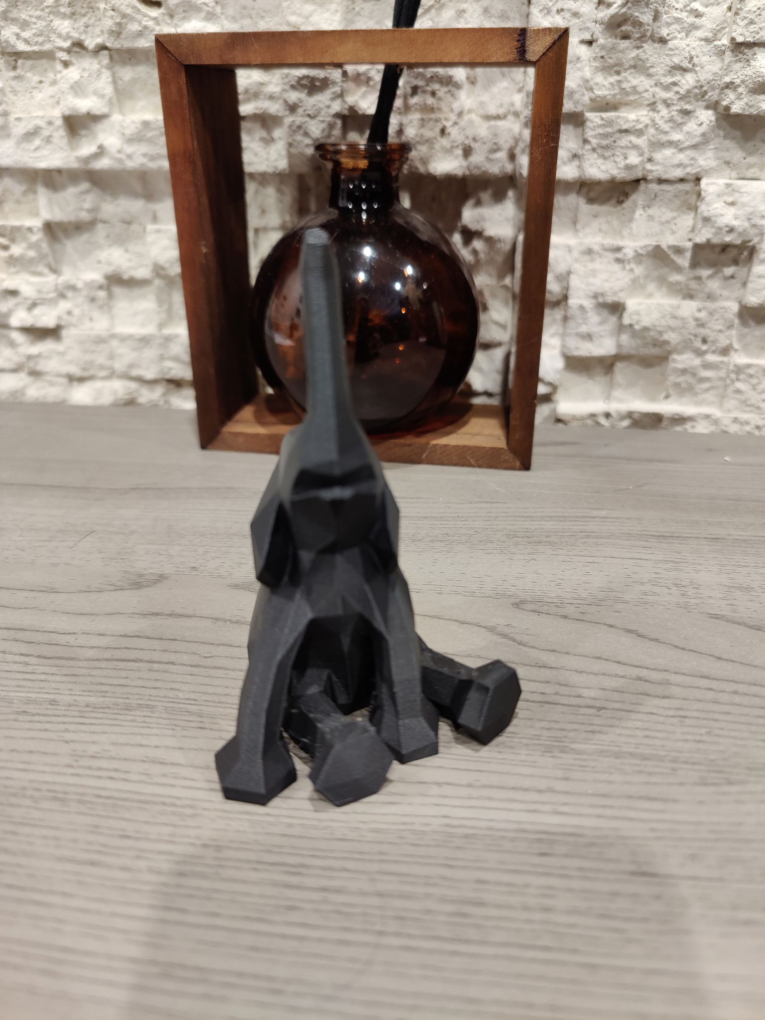

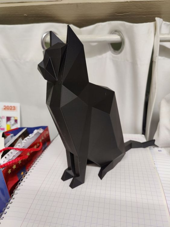

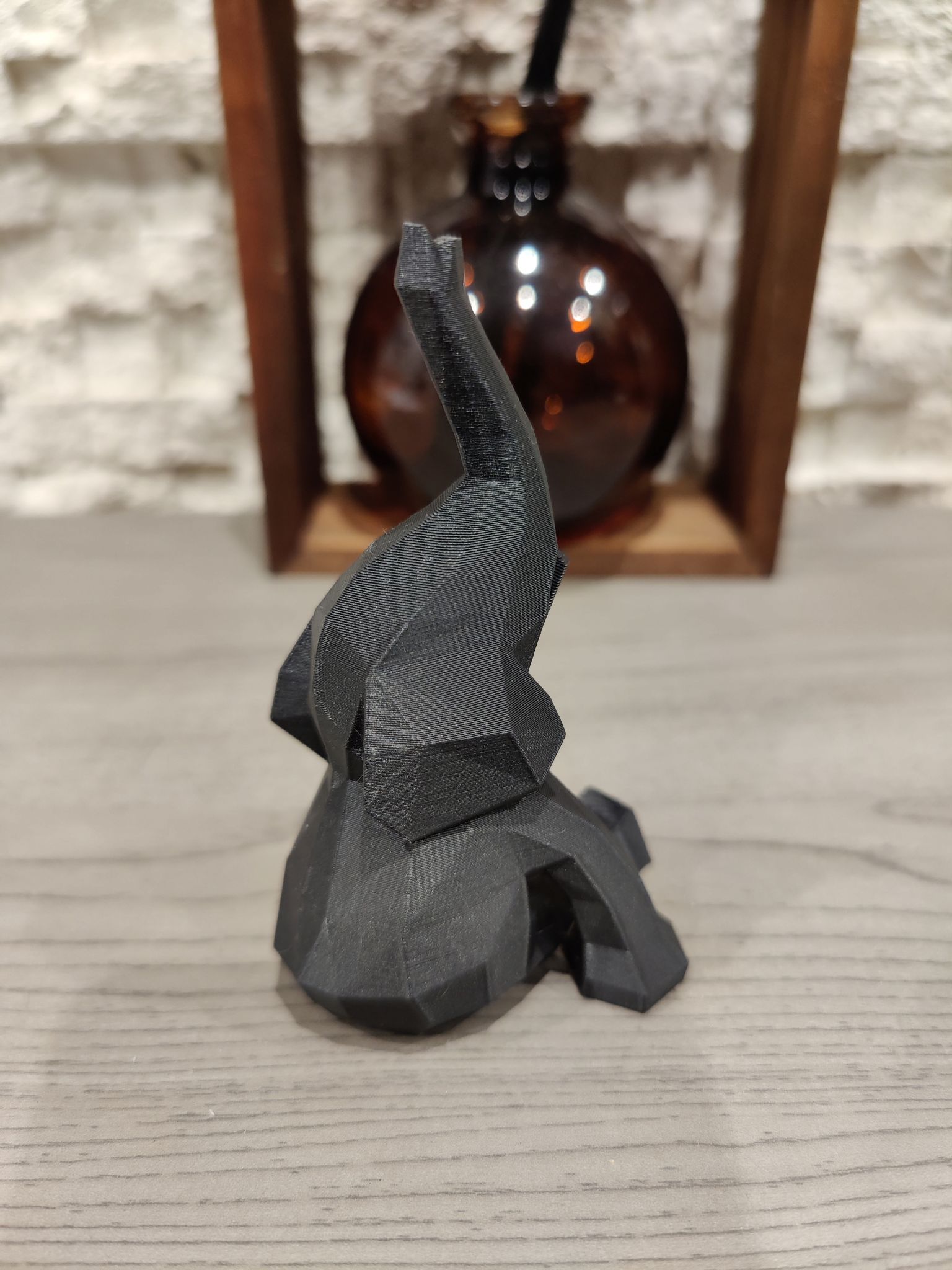

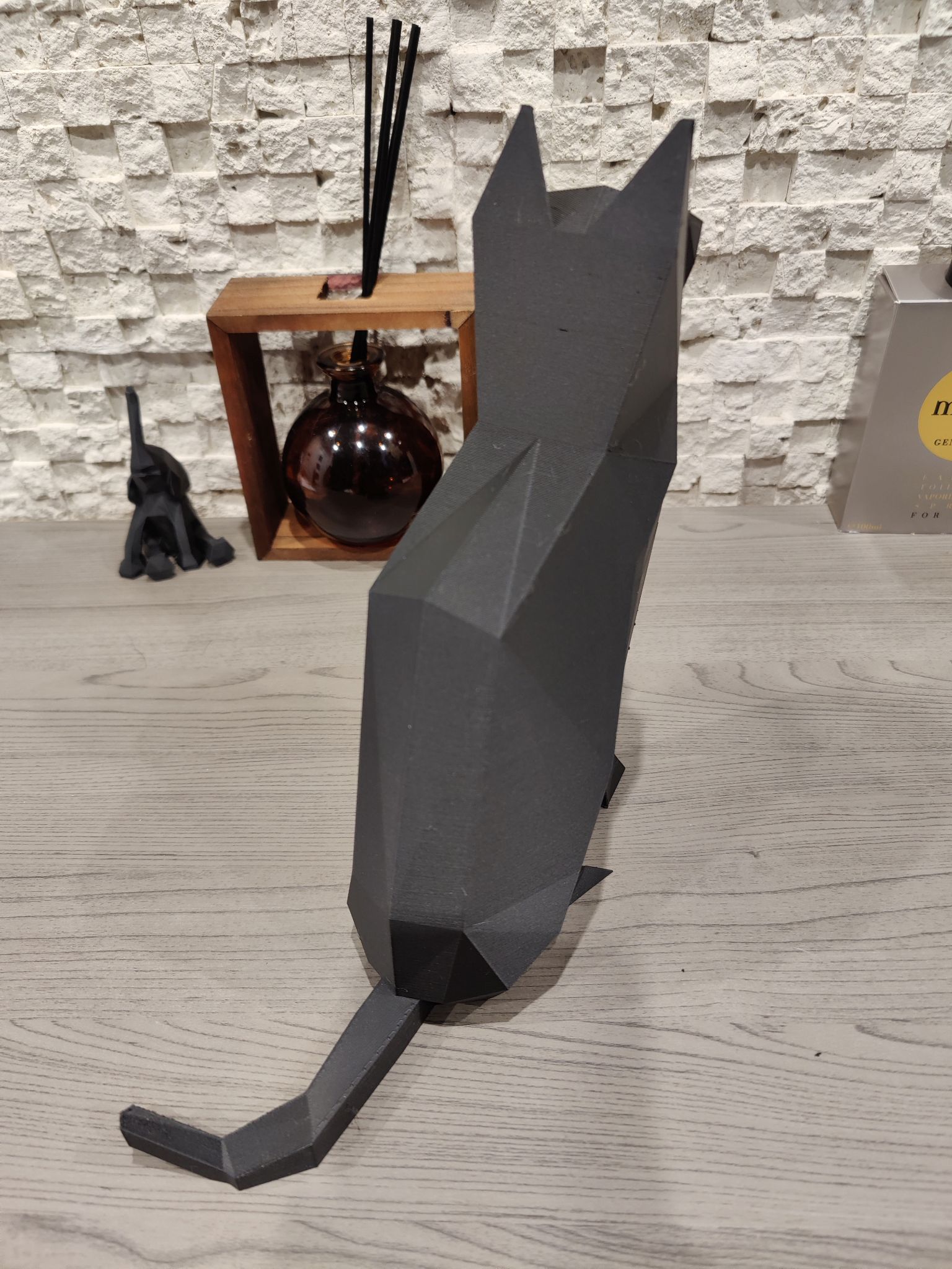

Fx_oO7 Posté(e) Janvier 4, 2023 Auteur Partager Posté(e) Janvier 4, 2023 Salut, Photo du chat après petit nettoyage de tout les bout de filament dépassant du print et celle d'un éléphant que je vais plus tard imprimer en hauteur de 26cm Pour les tests de Stringing, encore des fils avec réglage de 1.8mm et vitesse de 30mm/s. Je vais mettre 2mm avec 30mm/s pour le prochain test. 3 Lien vers le commentaire Partager sur d’autres sites More sharing options...
Savate Posté(e) Janvier 4, 2023 Partager Posté(e) Janvier 4, 2023 il y a 46 minutes, Fx_oO7 a dit : Photo du chat après petit nettoyage de tout les bout de filament dépassant du print et celle d'un éléphant que je vais plus tard imprimer en hauteur de 26cm Vous pourrez bientôt ouvrir un ZOO avec @PPAC oui je sors (à pas de loup, comme un éléphant dans un magasin de porcelaine) -> 3 Lien vers le commentaire Partager sur d’autres sites More sharing options...
Fx_oO7 Posté(e) Janvier 4, 2023 Auteur Partager Posté(e) Janvier 4, 2023 Je vais lui proposer d'en ouvrir un alors 2 Lien vers le commentaire Partager sur d’autres sites More sharing options...
methylene67 Posté(e) Janvier 4, 2023 Partager Posté(e) Janvier 4, 2023 @Fx_oO7 Au passage l'éléphant tu devrais essayer de l'imprimer dans le sens où tu l'as posé, et non sur ses 4 pattes comme tu l'as imprimé. Ca évitera les gros arcs de cercle que l'on voit sur le côté (couche du dessus lors de l'impression). Et en plus cela s'imprimera avec quasiment aucun supports. il y a 1 minute, Fx_oO7 a dit : Je vais lui proposer d'en ouvrir un alors Je me demande s'il n'y est pas déjà résident (un spécialisé pour les Shadock ceci étant dit). @PPAC . 2 Lien vers le commentaire Partager sur d’autres sites More sharing options...
Savate Posté(e) Janvier 4, 2023 Partager Posté(e) Janvier 4, 2023 il y a 3 minutes, methylene67 a dit : Au passage l'éléphant tu devrais essayer de l'imprimer dans le sens où tu l'as posé En zoomant on voit bien que les rayures du zèbre sont dans le bon sens: il a bien été imprimé dans le sens où il est posé 1 Lien vers le commentaire Partager sur d’autres sites More sharing options...
methylene67 Posté(e) Janvier 4, 2023 Partager Posté(e) Janvier 4, 2023 il y a 2 minutes, Savate a dit : En zoomant on voit bien que les rayures du zèbre sont dans le bon sens: il a bien été imprimé dans le sens où il est posé En effet, il y a un effet d'optique pourri, on jurerait qu'il y a des cercles sur le haut de la tête ... Lien vers le commentaire Partager sur d’autres sites More sharing options...
PPAC Posté(e) Janvier 4, 2023 Partager Posté(e) Janvier 4, 2023 J'aime les éléphants beau résultat ! et je trouve que le fait de l'avoir imprimé orienté comme cela lui donne un style. il y a 48 minutes, methylene67 a dit : Je me demande s'il n'y est pas déjà résident (un spécialisé pour les Shadock ceci étant dit). @PPAC . Pas encore , car les courriers reçus qui expliquent que mes "qualités et attributs" me permettent de devenir un pensionnaire d'un "un zoo", ont toujours un paragraphe sur une histoire d'un quota pour la nourriture fournies sur place. Sinon j'y serais depuis longtemps 2 1 Lien vers le commentaire Partager sur d’autres sites More sharing options...

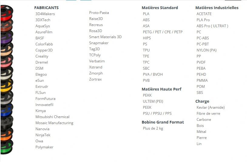

Fx_oO7 Posté(e) Janvier 4, 2023 Auteur Partager Posté(e) Janvier 4, 2023 Pour l'éléphant, effectivement il à été imprimé sans support dans le sens posé sur la photo. Merci @PPAC ,@Savate et @methylene67 pour leurs retours. Il faut que je commande des filaments, Des fois, avez vous des marque en PLA et PTEG dans la liste de la photo qui sont mieux que d'autres à me conseiller Lien vers le commentaire Partager sur d’autres sites More sharing options...
Savate Posté(e) Janvier 4, 2023 Partager Posté(e) Janvier 4, 2023 (modifié) il y a 16 minutes, Fx_oO7 a dit : Des fois, avez vous des marque en PLA et PTEG dans la liste de la photo qui sont mieux que d'autres à me conseiller Pour le PLA je n'utilise que du eSUN PLA+ qui est très bien (forcément sinon je ne l'utiliserai pas ) Pour le PETG je n'en utilise pas donc ... pas de conseils Modifié (le) Janvier 4, 2023 par Savate Lien vers le commentaire Partager sur d’autres sites More sharing options...
methylene67 Posté(e) Janvier 4, 2023 Partager Posté(e) Janvier 4, 2023 (modifié) il y a 3 minutes, Savate a dit : Pour le PLA je n'utilise que du eSUN ABS+ Il n’y aurait pas un petit problème, du PLA qui s’appelle ABS+ ? @Fx_oO7 - Grossiste 3D - filament-abs (malgré le nom ils vendent aussi du PLA et tout autre type de filament) - Ariane plast - Prusament (Prusa) - sunlu Il ya plein d’autres marques, du bien et du moins bien cela dépend aussi de l’utilisateur, et des prix plus ou moins chers. Les 3 premiers je les utilise ou ai utilisé et je les valide sans soucis. Modifié (le) Janvier 4, 2023 par methylene67 Lien vers le commentaire Partager sur d’autres sites More sharing options...
