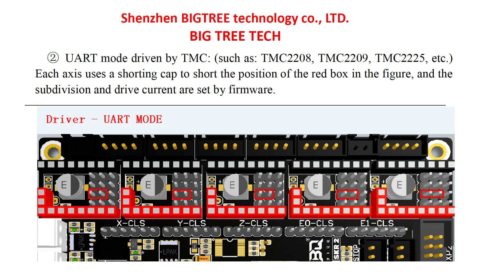

pommeverte Posté(e) Janvier 6, 2023 Posté(e) Janvier 6, 2023 Salut et bienvenue sur le forum, Il y a 3 heures, ben29980 a dit : j'ai vu qu'il existait aussi ce site : https://3dwork.io/marlin/ Laisse tomber ce genre de site, c'est pour les fillettes . Ici, on est des gros durs, on opère à cœur ouvert, directement sur les fichiers de config. Comme la U20 est la cousine de la CR10, tu peux partir des fichiers exemple de la CR10 munie d'une SKR1.4. En comparant avec les fichiers de la U20, tu devrais aboutir à ces fichiers (pour Marlin V2.1.1): platformio.iniConfiguration_adv.hConfiguration.h et donc à ce firmware: firmware.bin Évidemment, avant de lancer une prise d'origine, il faut faire les vérifications listées dans ce message (sauf pour le BLtouch bien sûr ). Il ne faudra pas oublié le test du détecteur de filament . Il faudra aussi penser à placer les cavaliers sous les pilotes de moteur pour la communication en UART: Citation

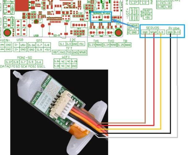

ben29980 Posté(e) Janvier 6, 2023 Auteur Posté(e) Janvier 6, 2023 (modifié) Bon alors effectivement on avance ! Merci pour le FW ! Je confirme la manip des jumpers pour l'UART. Premier point, tous mes moteurs tournaient en inversés, (j'ai switch 2 fils sur chaque pour coller au FW). Pour les essais j'ai commandé et reçu un 3D Touch ici. Les capteurs de filament fonctionnent bien (sont détectés avec M119), ainsi que les endstops X et Y. Par contre le comportement de la machine n'est pas normal : En Z c'est n'importe quoi, le home ne va pas chercher le plateau (configuration BLTOuch ?) l'axe Y ne va pas chercher le Endstop. Pour info j'ai monté le 3D touch commandé sur AZ et il n'est pas détecté par la machine, (il clignote non stop, par contre l'aiguille descend bien lors de la mise en route). Si non pour le reste, ça me semble plutôt pas mal, mais qu'est-ce que je loupe ? Modifié (le) Janvier 6, 2023 par ben29980
pommeverte Posté(e) Janvier 6, 2023 Posté(e) Janvier 6, 2023 il y a 2 minutes, ben29980 a dit : En Z c'est n'importe quoi, le home ne va pas chercher le plateau (configuration BLTOuch ?) C'est possible . Il faudrait faire un test en débranchant le 3Dtouch et en connectant le détecteur Z. il y a 10 minutes, ben29980 a dit : l'axe Y ne va pas chercher le Endstop. est-ce que tu es sûr que la logique du détecteur n'est pas inversée. Lorsque le détecteur Y est ouvert (rien n'appuie sur le levier), le M119 renvoie un OPEN? il y a 5 minutes, ben29980 a dit : Pour info j'ai monté le 3D touch commandé sur AZ et il n'est pas détecté par la machine, (il clignote non stop, par contre l'aiguille descend bien lors de la mise en route). Comme il n'est pas prévu dans le firmware, on va dire que c'est normal en espérant que ce ne soit pas un problème de câblage. Le point rassurant, c'est la sortie de la touche à la mise sous tension, ça veut dire qu'il est alimenté en 5V, c'est déjà ça.

ben29980 Posté(e) Janvier 7, 2023 Auteur Posté(e) Janvier 7, 2023 Bon alors, voici le lien de la vidéo. J'ai essayé de reprendre les fichiers que tu m'as envoyé. J'ai comparé ligne par ligne avec un fichier de config par défaut pour essayer de comprendre l'architecture de ce dernier. D'abord merci car j'ai réussi à compiler "mon" premier firmware ! J'ai activé le menu BLTouch et réussi à faire fonctionner ce dernier avec le firmware modifié ici, par contre il ne fonctionne toujours pas avec le tien... Ce que je te disais est bien visible dans la vidéo, lors du Home Z, la tête ne descend pas chercher le plateau (par contre le BLTouch rentre et sort bien). Également durant le Home, le Y ne va pas chercher le Endstop. Après un Home, je ne peux plus contrôler indépendamment chaque axe. Ah et je pense avoir merdé mon firmware car en lançant une impression j'ai un message "out of filament". Configuration.h Configuration_adv.h firmware.bin
medmed Posté(e) Janvier 8, 2023 Posté(e) Janvier 8, 2023 T'es sûr d'avoir bien branché ton bl touch ?? En cas de problème avec le Probe, tu peux aussi brancher les noir/blanc sur le endstop du Z. Le noir étant toujours GND et le blanc, le signal. SURTOUT PAS LE +5V !
