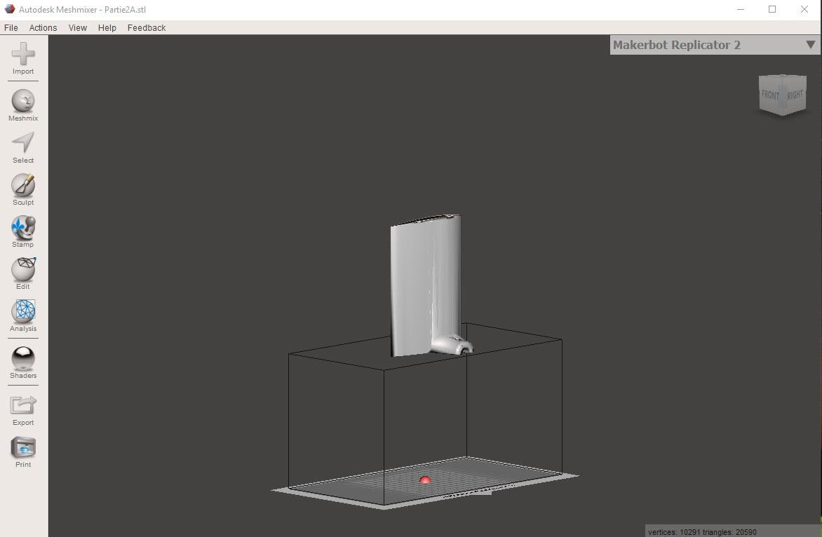

Salut à tous,
Je déterre le sujet car voulant découper un .stl, je me retrouve avec un problème bizarre : le modèle ne pose pas sur le plateau ! pourquoi ?
J'ai auparavant fait des découpes sans problème, le modèle posant bien sur le plateau.
Mais là, je ne peux pas calculer ma hauteur de découpe.
Avez vous une réponse ?
Le fichier en cause : Partie2A.stl
Merci pour votre aide.

Merci trotro pour ton aide,
Bon autre question, mon plan de découpe progresse de 2,5 mm et 2,5 mm.
Je passe de 115 à 117,5 et c'est trop.
Peut-on régler le déplacement du plan de coupe de manière plus fine ?
Cordialement
Lien vers le commentaire
Partager sur d’autres sites
il y a 29 minutes, trotro a dit :
Analysis --> Units/Dimensions --> Grid Size
10.000000 par défaut, essaie 1.000 ou 0.1000
Super merci pour ton aide.
un peu bizarre ce programme, la case Grid size étant grisée, je ne pensais pas que l'on pouvait aller bidouiller cette valeur !
Cordialement
