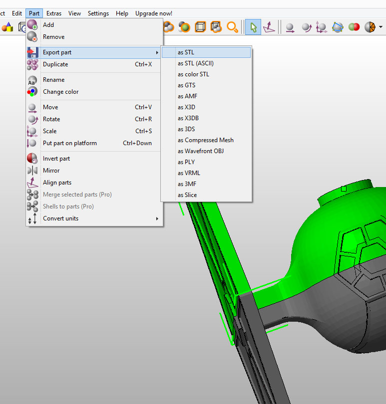

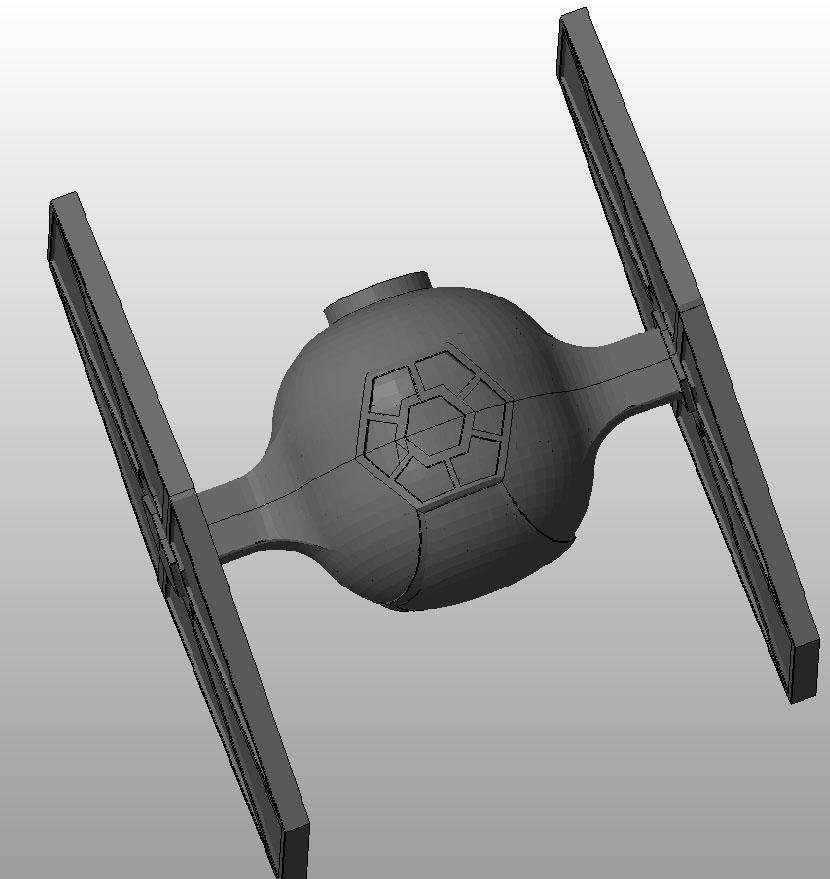

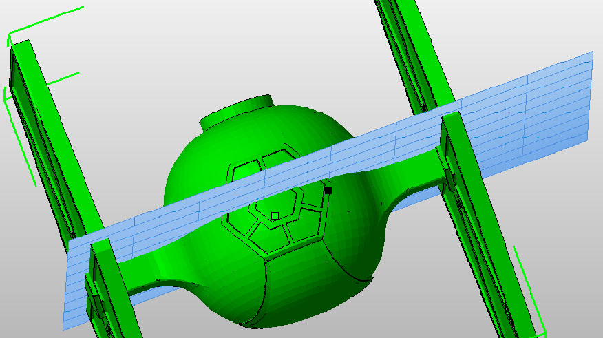

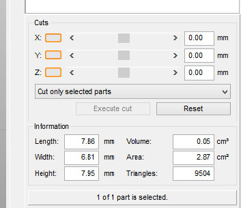

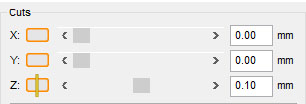

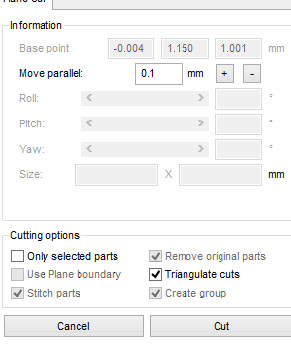

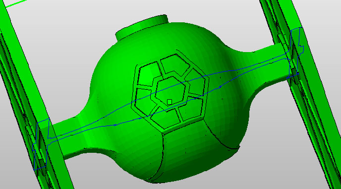

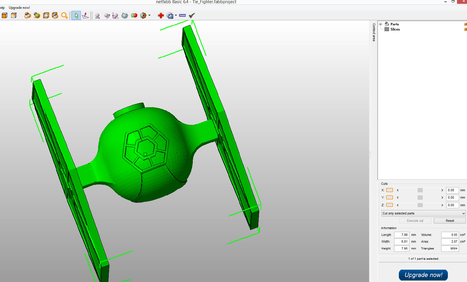

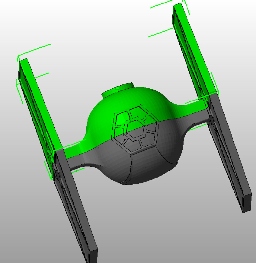

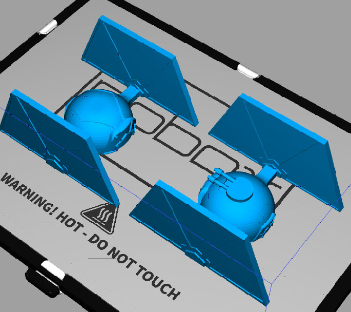

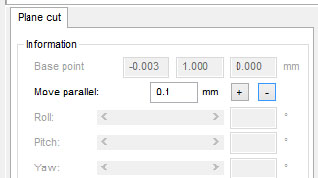

delirium07 Posté(e) Juillet 2, 2016 Partager Posté(e) Juillet 2, 2016 (modifié) Voici un petit tuto sans prétention qui permet de couper un fichier STL suivant les besoins .... Découper un fichier STL en plusieurs parties , présente trois avantages . Le premier c'est quand l'imprimante est trop petite , découper en plusieur partie un fichier STL cela permet d'avoir aucune limite dans la grandeur de la piece finie . Et comme je dois avoir l'imprimante la plus petite du forum et que je fais aussi parti de ceux qui font les plus grandes pieces, vous vous doutez bien que je fais beaucoup de découpes Le deuxieme avantage c'est que parfois les pieces sont faites de telle sorte qu'il faut mettre plein de support partout . Et une piece avec plein de support c'est pas terrible , quand on enlève les support il reste des traces . Et franchement c'est plus chiant de faire une post production que de faire une belle découpe . Enfin le dernier avantage , c'est que quand vous faites des découpes , vous pouvez variez les couleurs des differentes parties que vous avez découpées. Allez trêve de bavardage, on télécharge Netfabb sur https://www.autodesk.com/education/free-software/netfabb# quand vous avez telecharger Netfabb, lancez le et cliquez sur "projet" et "new" , chargez vote fichier stl Alors pour ce tuto on va commencer avec le Tie-Fighter , que voila : Comme vous pouvez le voir, vous pouvez mettre dans n'importe quelle sens le Tie-Fighter , il vous faudra un tas de supports. on va donc le couper en 2. Sur votre droite vous allez voir ce petit tableau , c'est la que tout ce passe : Donc la fonction Cuts avec les 3 axes X Y Z. Vous avez un curseur (le petit carré gris) que vous pouvez déplacer suivant la coupe que vous voulez , une ligne bleu pour l'axe Z , verte pour l'axe Y ou rouge pour l'axe X va se deplacer sur la piece . Dans notre cas nous allons déplacer l'axe Z et cela donne ceci : maintenant il suffit de valider la coupe en cliquant sur execute Cuts : ca donne ceci Vous pouvez voir que la coupe est pas top au milieu, on peu donc mieux faire , (a ce niveau la , la coupe est pas encore effective) . vous allez changer la valeur de deplacement du curseur , vous allez mettre 0.1 a la place de 1 . Vous allez pouvoir bouger la coupe plus precisement. déplacez la coupe en cliquant sur + ou - pour la mettre exactement ou vous le désirez. Ensuite nous allons confirmer la coupe définitivement en cliquant sur Cuts et cela va donner ca : Il suffit maintenant de cliqué sur l'un des deux parties pour selectionner une partie : La partie selectionnée est en vert , maintenant il faut l'exporter Cliquez sur part, export part , et "as STL" refaite la même operation pour la 2eme partie, cliquiez dessus pour quelle apparaisse en vert . Netfabb renome automatiquement les fichiers coupés en ajoutant au nom du fichier (cut1) (cut2) ce qui peut aider parfois. Voila vos deux fichiers sont prêt a être imprimé et sans support . un tit coup de colle et c'est fini : Voici donc ce premier tuto, j'essayerai de faire un autre tuto avec des coupes un peu plus compliquées . Modifié (le) Février 26, 2019 par Yo' 8 Lien vers le commentaire Partager sur d’autres sites More sharing options...
