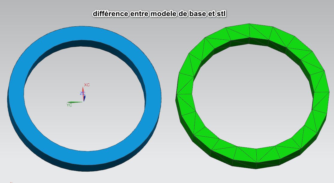

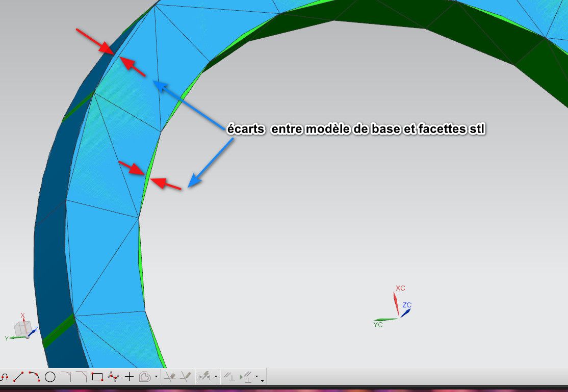

papajds Posté(e) Janvier 11, 2023 Partager Posté(e) Janvier 11, 2023 Re, Pour en revenir aux écarts de dimensions évoquées au début du post concernant les diamètres sur les diamètres extérieurs et perçages , il y a toujours une différence du stl par rapport au modèle de base CAO la transformation en stl génère un objet "facettisé" pour être ensuite tranché. Tout les mouvements de la buse sont en ligne droite (plus ou moins nombreux selon la précision de la facettisation ) pour atténuer cette différence , il faut augmenter le nombre de facettes du stl; mais pas trop , pour ne pas avoir trop de minuscules mouvements dans le gcode ,qui généreront d'autres problèmes.. la différences dans les cercles est l'écart entre le modèle de base , et la facette du stl correspondante des petits dessins , valent tous les discours. Lien vers le commentaire Partager sur d’autres sites More sharing options...

papajds Posté(e) Janvier 11, 2023 Partager Posté(e) Janvier 11, 2023 Re, le problème est que la buse passe en ligne droite entre 2 points (passe par la corde , et non par l'arc ; l'écart est la flèche entre la corde et l'arc) selon la taille de la pièce (et des diamètres), la facettisation engendre des écarts différents . contrairement aux CN , ou on n'a pas ce problème...on a des G2 et G3 (interpolation circulaires des rayons) sur les faces , on n'a pas de différence. Lien vers le commentaire Partager sur d’autres sites More sharing options...
