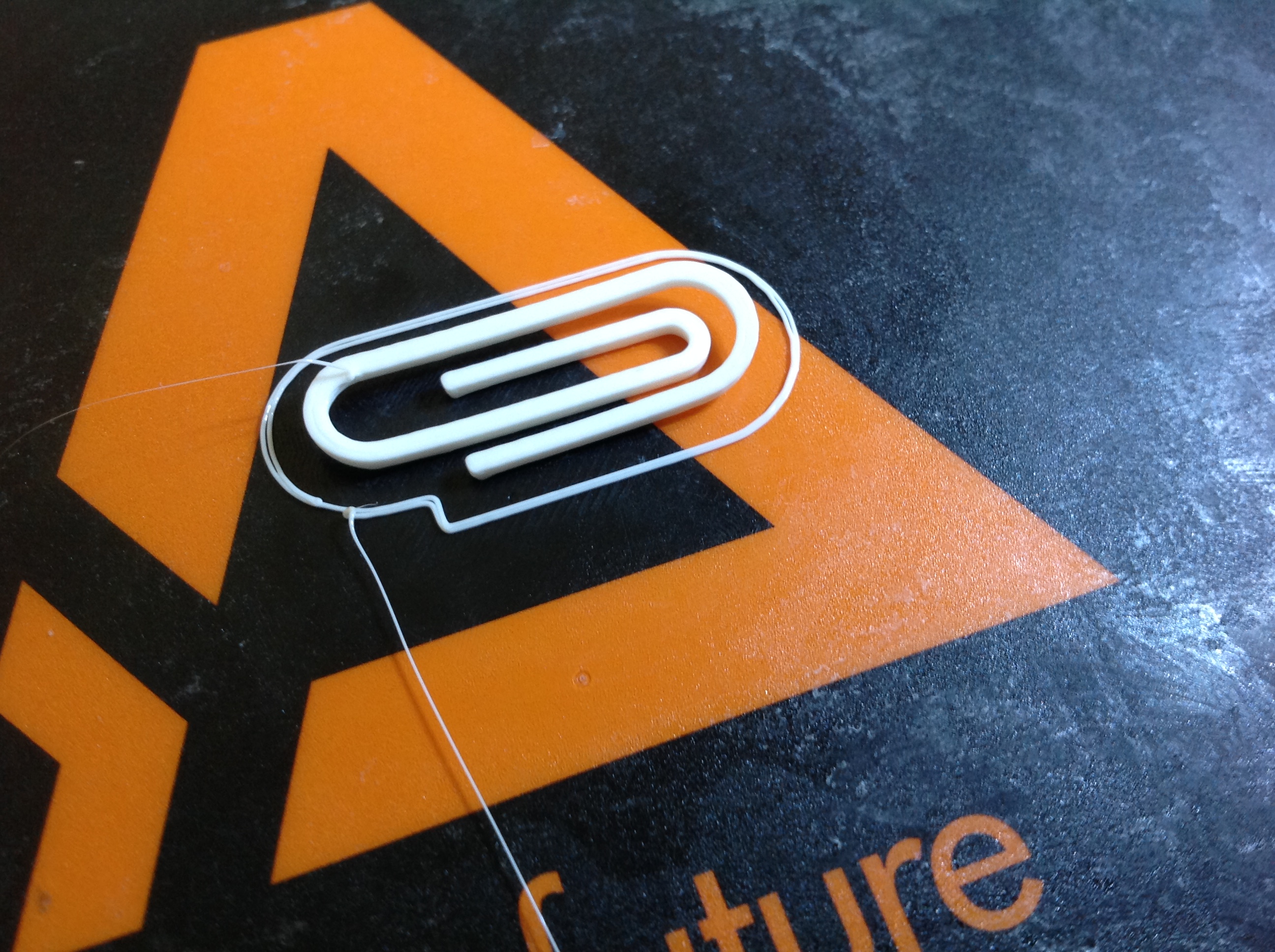

LOLAIN Posté(e) Octobre 31, 2016 Partager Posté(e) Octobre 31, 2016 Bonjour a tous, est ce que je suis le seul à me faire c---r avec la dernière mise à jour. j'ai desinstalé CBD, j'ai télécharger le nouveau CDB, dagom'app, et le dernier firmware, et tous ce passe bien: première impression ok, mais lorsque je veux imprimer encore, j'ai ma première couche qu'y n'est pas "écrasé". je décale mon z mais pas concluant. pouvez vous me donner un "protocole" afin de mettre à jour une De200 sans que je (ou on) crise à chaque fois que l'on fait une mise à jour. Merci Lien vers le commentaire Partager sur d’autres sites More sharing options...
LOLAIN Posté(e) Octobre 31, 2016 Partager Posté(e) Octobre 31, 2016 Ps: j'avais trouver un bon réglage, car ça faisait une semaine que n'imprimais sans me poser de question et depuis ce soir ça me gonfle HELP!!!!!! Lien vers le commentaire Partager sur d’autres sites More sharing options...
R3ptor Posté(e) Novembre 1, 2016 Partager Posté(e) Novembre 1, 2016 Il y a 13 heures, LOLAIN a dit : Bonjour a tous, est ce que je suis le seul à me faire c---r avec la dernière mise à jour. j'ai desinstalé CBD, j'ai télécharger le nouveau CDB, dagom'app, et le dernier firmware, et tous ce passe bien: première impression ok, mais lorsque je veux imprimer encore, j'ai ma première couche qu'y n'est pas "écrasé". je décale mon z mais pas concluant. pouvez vous me donner un "protocole" afin de mettre à jour une De200 sans que je (ou on) crise à chaque fois que l'on fait une mise à jour. Merci As tu essayer de mettre le Offset en manuel dans le gcode tu supprime les deux lignes ;Activation palpeur ;bloc palpeur et tu remplace par G1 Z-0.25 ; Le -0.25 par la valeur de ton offcet J'avouerai que je regratte la mise a jour de la easy qui depuis a toujours des problème ma D200 Fonctionnais tellement mieux Lien vers le commentaire Partager sur d’autres sites More sharing options...

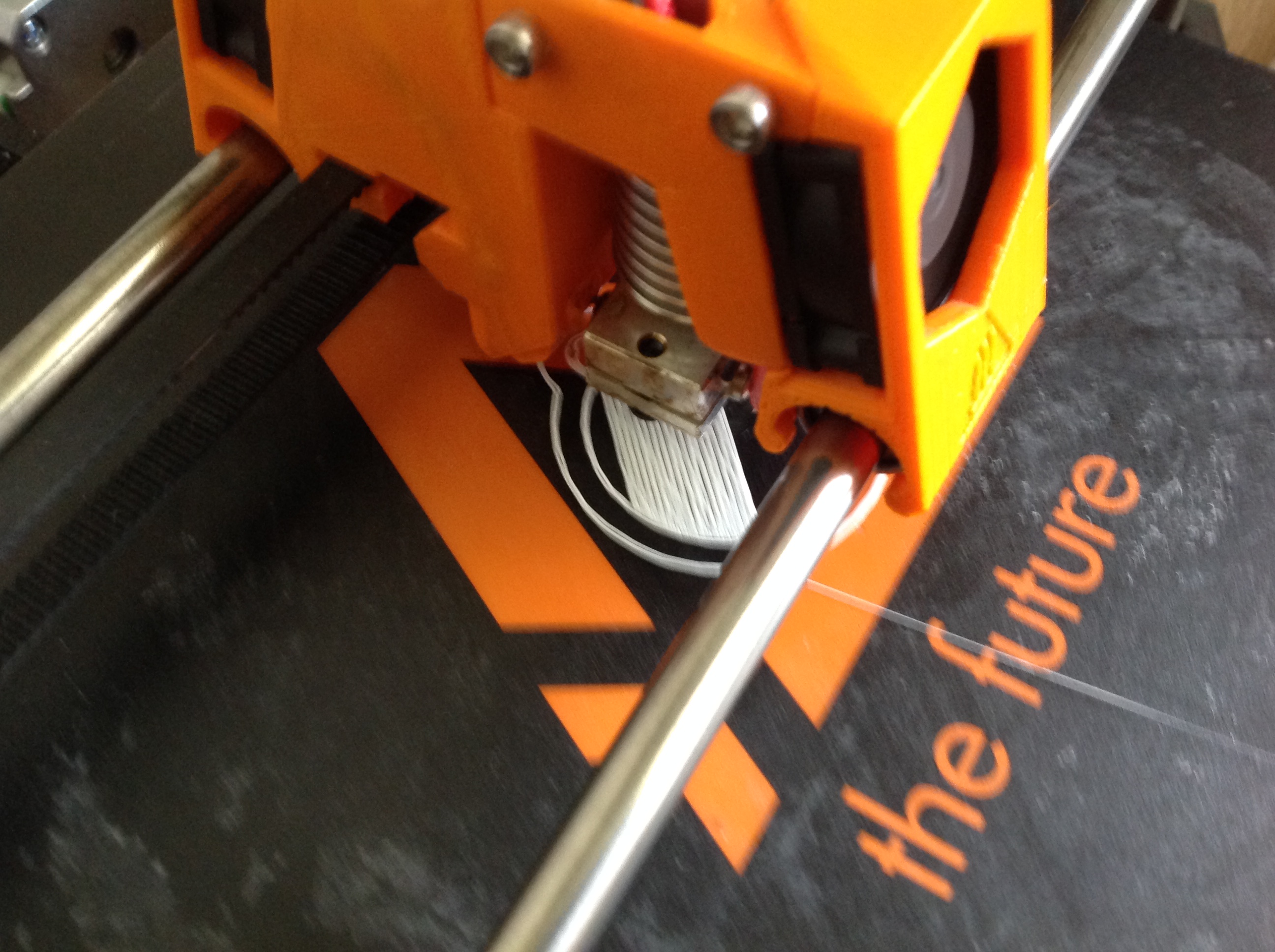

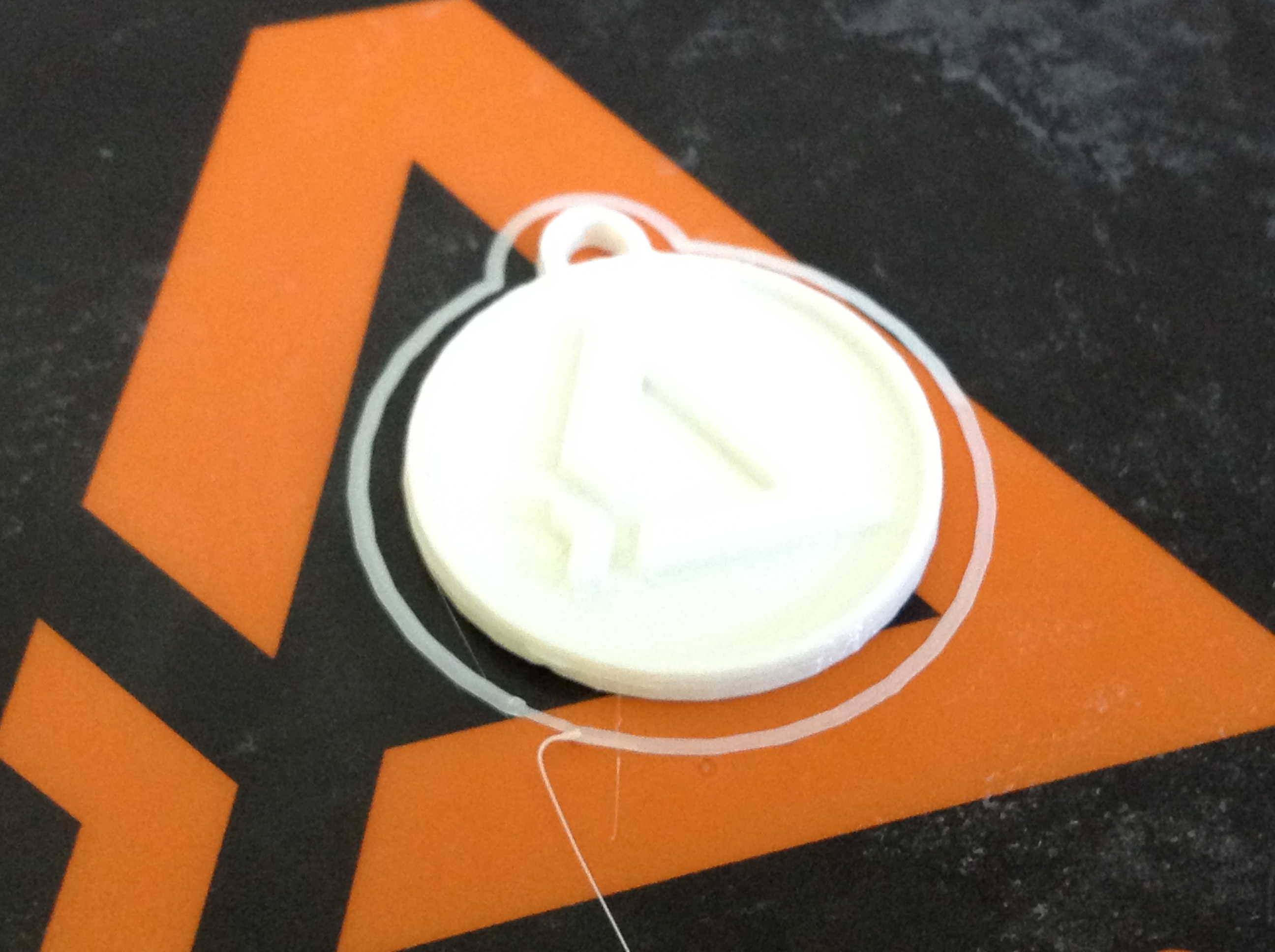

LOLAIN Posté(e) Novembre 1, 2016 Partager Posté(e) Novembre 1, 2016 Je suis vraiment débutant dans le domaine et donc je ne sais pas vraiment où changer le gode (Pour l'instant), j'ai désinstallé ce matin CBD, retelecharger sur dist.dagoma CBD, Dagoma pop et .hex (les derniers avec écran), puis j'ai installé CBD, puis lancer dagomapp avec réglage origine usine puis super pouvoir avec .hex puis réglage première couche: impression du badge: ok Lien vers le commentaire Partager sur d’autres sites More sharing options...
LOLAIN Posté(e) Novembre 1, 2016 Partager Posté(e) Novembre 1, 2016 Le badge ok 1 Lien vers le commentaire Partager sur d’autres sites More sharing options...

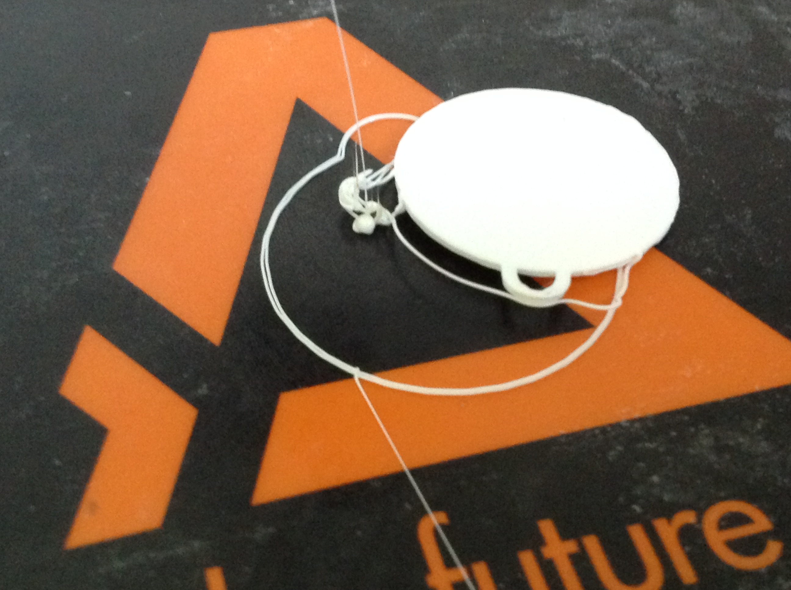

LOLAIN Posté(e) Novembre 1, 2016 Partager Posté(e) Novembre 1, 2016 Et la, pour moi la première couche n'est mal écrasé Lien vers le commentaire Partager sur d’autres sites More sharing options...
LOLAIN Posté(e) Novembre 1, 2016 Partager Posté(e) Novembre 1, 2016 Et la la même pièce avec amélioration de la surface d'adhésion Lien vers le commentaire Partager sur d’autres sites More sharing options...

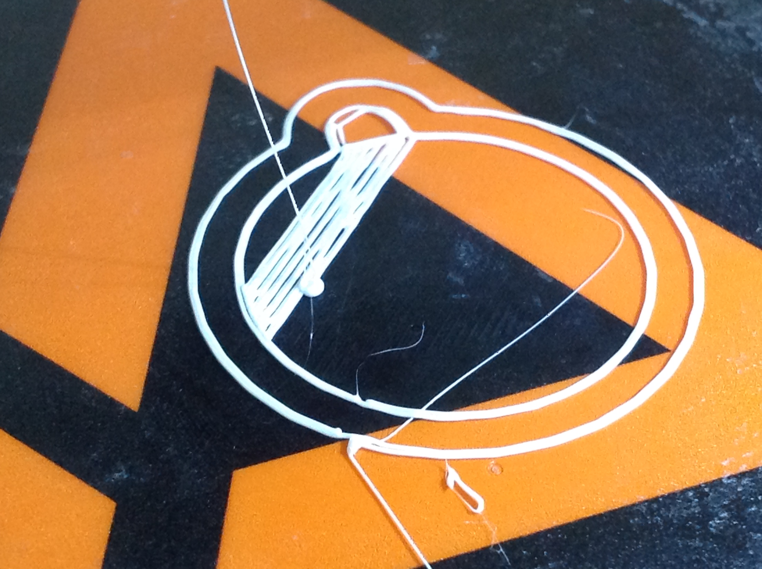

LOLAIN Posté(e) Novembre 1, 2016 Partager Posté(e) Novembre 1, 2016 Et là commencement du même fichier badge que tout à l'heure. Lien vers le commentaire Partager sur d’autres sites More sharing options...

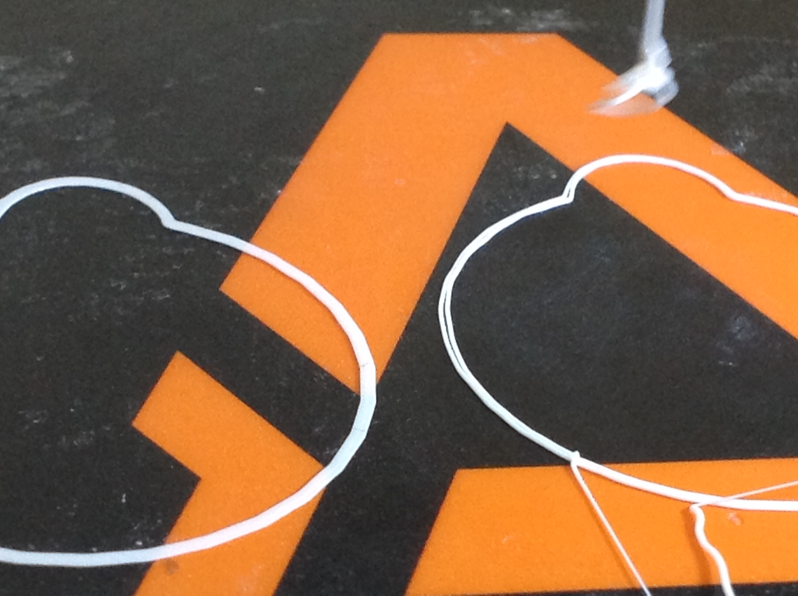

LOLAIN Posté(e) Novembre 1, 2016 Partager Posté(e) Novembre 1, 2016 Ce qui doit arriver arrive: décrochage du badge !!!!!!! Et donc arrêt de l'impression. Lien vers le commentaire Partager sur d’autres sites More sharing options...

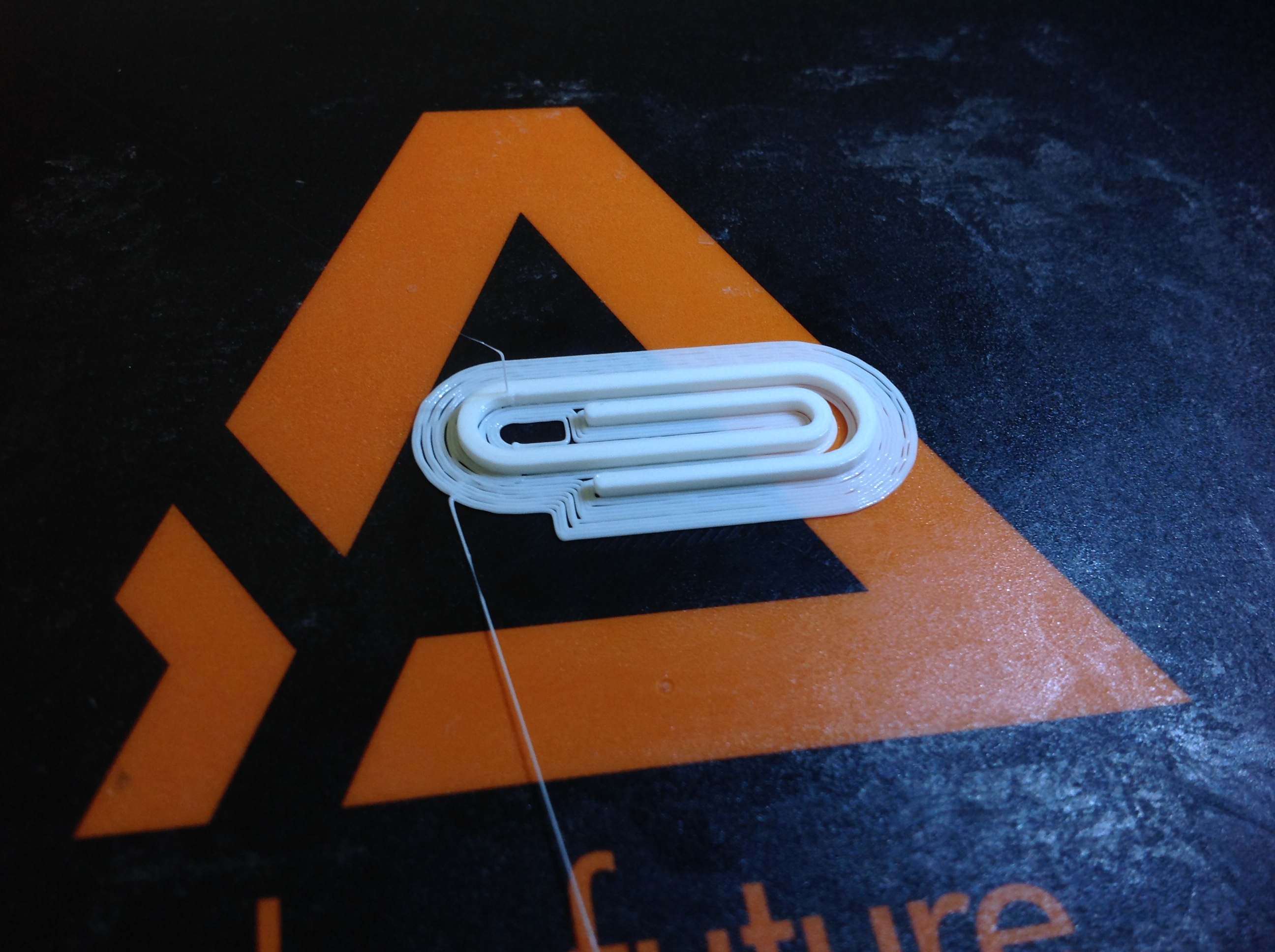

LOLAIN Posté(e) Novembre 1, 2016 Partager Posté(e) Novembre 1, 2016 (modifié) J'ai gardé le plastique de la première impression du badge pour comparer: à gauche ok, a droite après 3 impressions ! Modifié (le) Novembre 1, 2016 par LOLAIN Lien vers le commentaire Partager sur d’autres sites More sharing options...
LOLAIN Posté(e) Novembre 1, 2016 Partager Posté(e) Novembre 1, 2016 il y a une heure, R3ptor a dit : il y a une heure, R3ptor a dit : As tu essayer de mettre le Offset en manuel dans le gcode tu supprime les deux lignes ;Activation palpeur ;bloc palpeur et tu remplace par G1 Z-0.25 ; Le -0.25 par la valeur de ton offcet J'avouerai que je regratte la mise a jour de la easy qui depuis a toujours des problème ma D200 Fonctionnais tellement mieux Avec ce réglage du fichier code du badge, la buse vient plus bas pour nettoyer la buse, mais elle se remet trop haut pour l'impression Lien vers le commentaire Partager sur d’autres sites More sharing options...

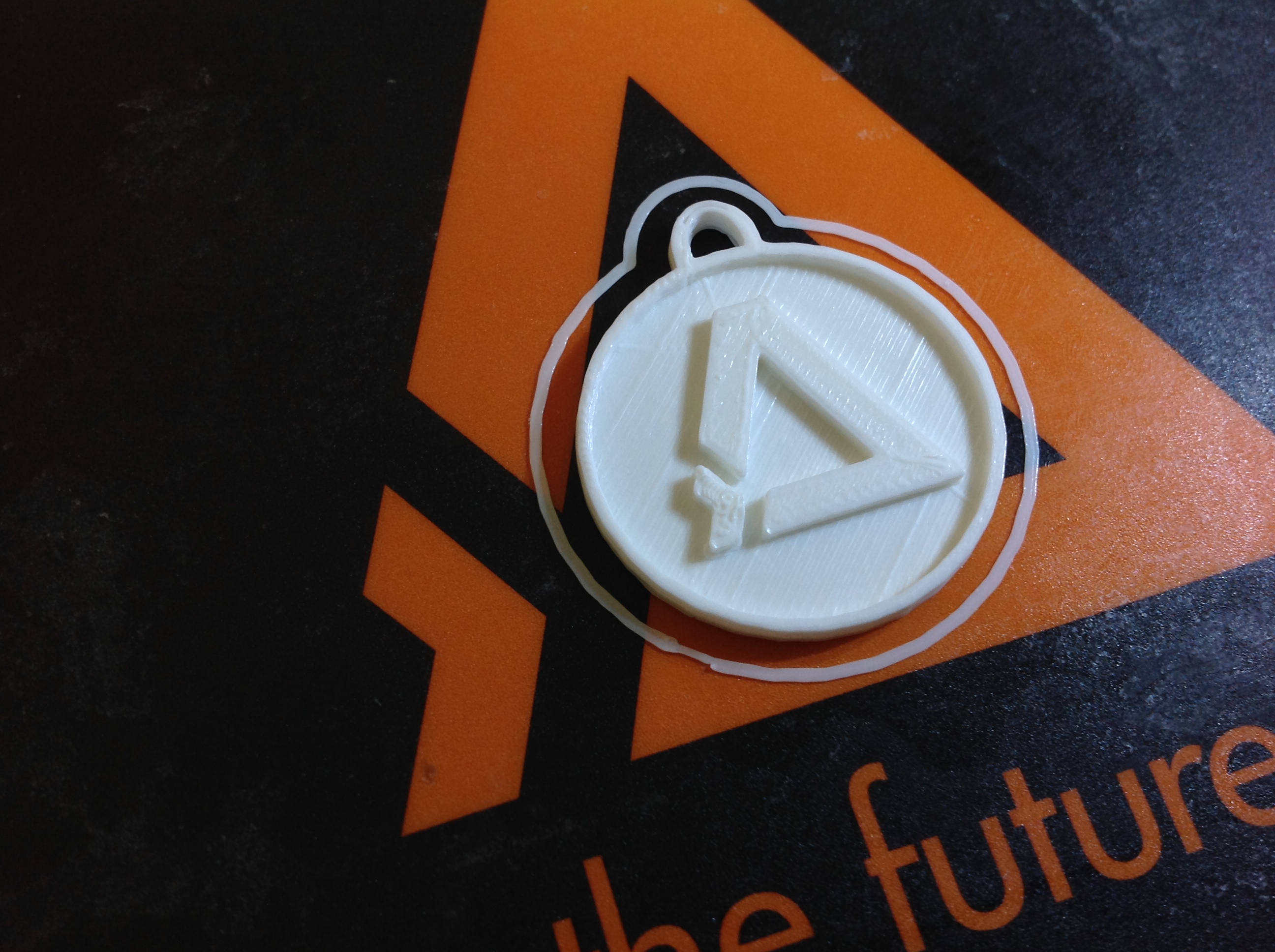

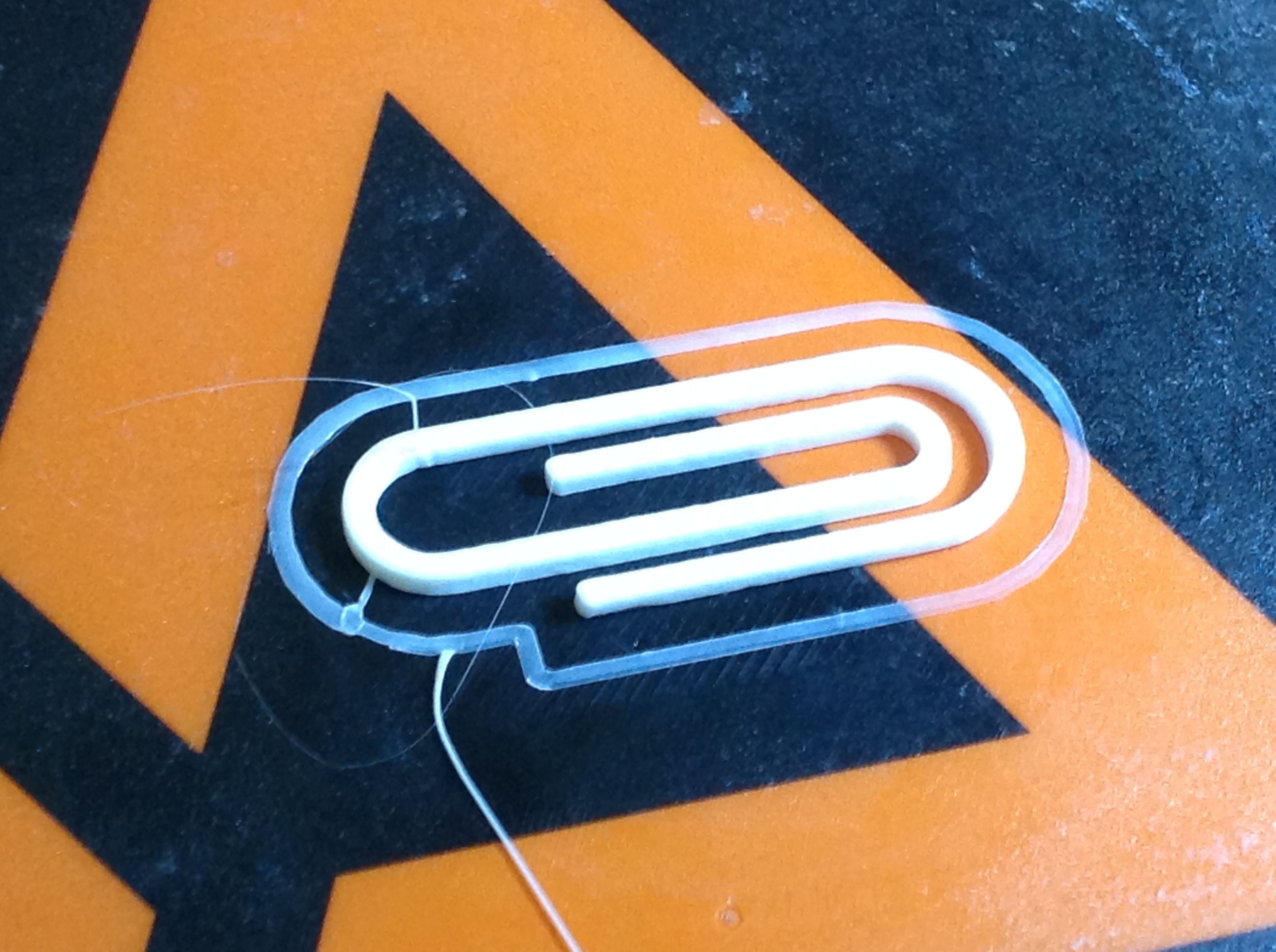

LOLAIN Posté(e) Novembre 1, 2016 Partager Posté(e) Novembre 1, 2016 Je retente : Réglage.Z Offset-préparer-réinitialiser avec feuille de papier 80g puis impression badge avec code d'origine: ok Lien vers le commentaire Partager sur d’autres sites More sharing options...
LOLAIN Posté(e) Novembre 1, 2016 Partager Posté(e) Novembre 1, 2016 Ou la la: deuxième pièce ok Lien vers le commentaire Partager sur d’autres sites More sharing options...
LOLAIN Posté(e) Novembre 1, 2016 Partager Posté(e) Novembre 1, 2016 La première couche me semble un peu trop écrasé non? Lien vers le commentaire Partager sur d’autres sites More sharing options...

Tibus Posté(e) Novembre 2, 2016 Partager Posté(e) Novembre 2, 2016 La ca m'a plutôt l'air d'être un probleme de palpeur. Si la ventilation n'est pas optimal, le palpeur chauffe et donc à chaque palpage, la valeur ne sera pas la meme qu'une heure avant. Avez vous essayer de faire un réglage de l'offset, laisser l'imprimante tranquille pendant 1heure et refaire un réglage. Est-ce que la valeur est la meme. Ensuite, si c'est ok, est-ce que vous pouvez essayer de laisser une heure voir deux entre deux ou trois impression de badge par exemple pour voir si le probleme de première couche différentes persistes? Lien vers le commentaire Partager sur d’autres sites More sharing options...
LOLAIN Posté(e) Novembre 2, 2016 Partager Posté(e) Novembre 2, 2016 Bonjour Tibus, ok il est vrais que j'imprime des pièces de petite taille et donc l'imprimante fait à chaque fois un test de plateau entre deux, et j'ai remarqué une différence minime de hauteur de première couche lorsque la pièce à une grande surface, il faudrait donc améliorer la tête d'impression afin de créer un flux d'air autour du capteur dans le même principe du refroidisseur de la tête d'impression (si cela était confirmé). Je réinitialiserais l'offset Avec l'écran seulement à froid 2 à 3 fois pour voir si la valeur change et je ferais des test dès que j'aurai un moment. merci Lien vers le commentaire Partager sur d’autres sites More sharing options...
patrick57950 Posté(e) Novembre 2, 2016 Partager Posté(e) Novembre 2, 2016 Bonjour, j'ai eu le même problème que vous sur ma dagoma 200, je n'arrivais pas à régler la hauteur buse/plateau. J'ai remonté le palpeur en le dévissant d'un tour, ce qui a réduit la distance entre le dessous du palpeur et la pointe de la buse. Donc quand le palpeur réagit à la descente la buse est à la bonne hauteur. (attention, j'ai fait des tests avec des quarts de tour avant de trouver la bonne hauteur) Depuis plus de problème. 1 Lien vers le commentaire Partager sur d’autres sites More sharing options...
