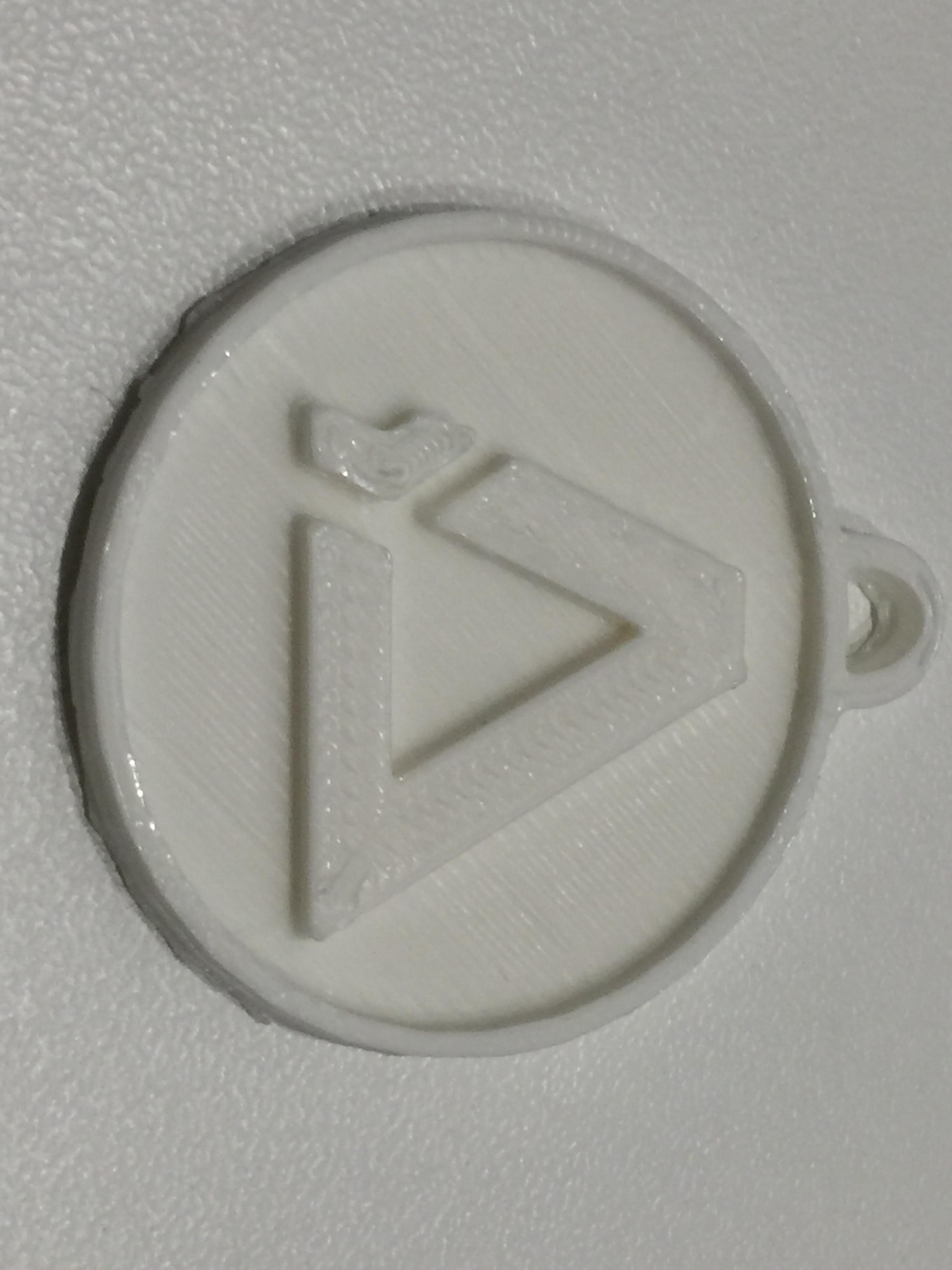

Desloo Posté(e) Novembre 2, 2016 Posté(e) Novembre 2, 2016 je viens de refaire un test de mon coté. Ca fonctionne bien malgré le changement d'offset d'hier, pas eu de souci ce jour. Comme je le dis un peu plus haut, je suis passé de -0.4 à -0.7 sans faire de modif sur l'imprimante. J'ai eu peur du changement aujourd'hui mais non c'est OK. La qualité me convient (mode rapide sur la photo sans modif de gcode)

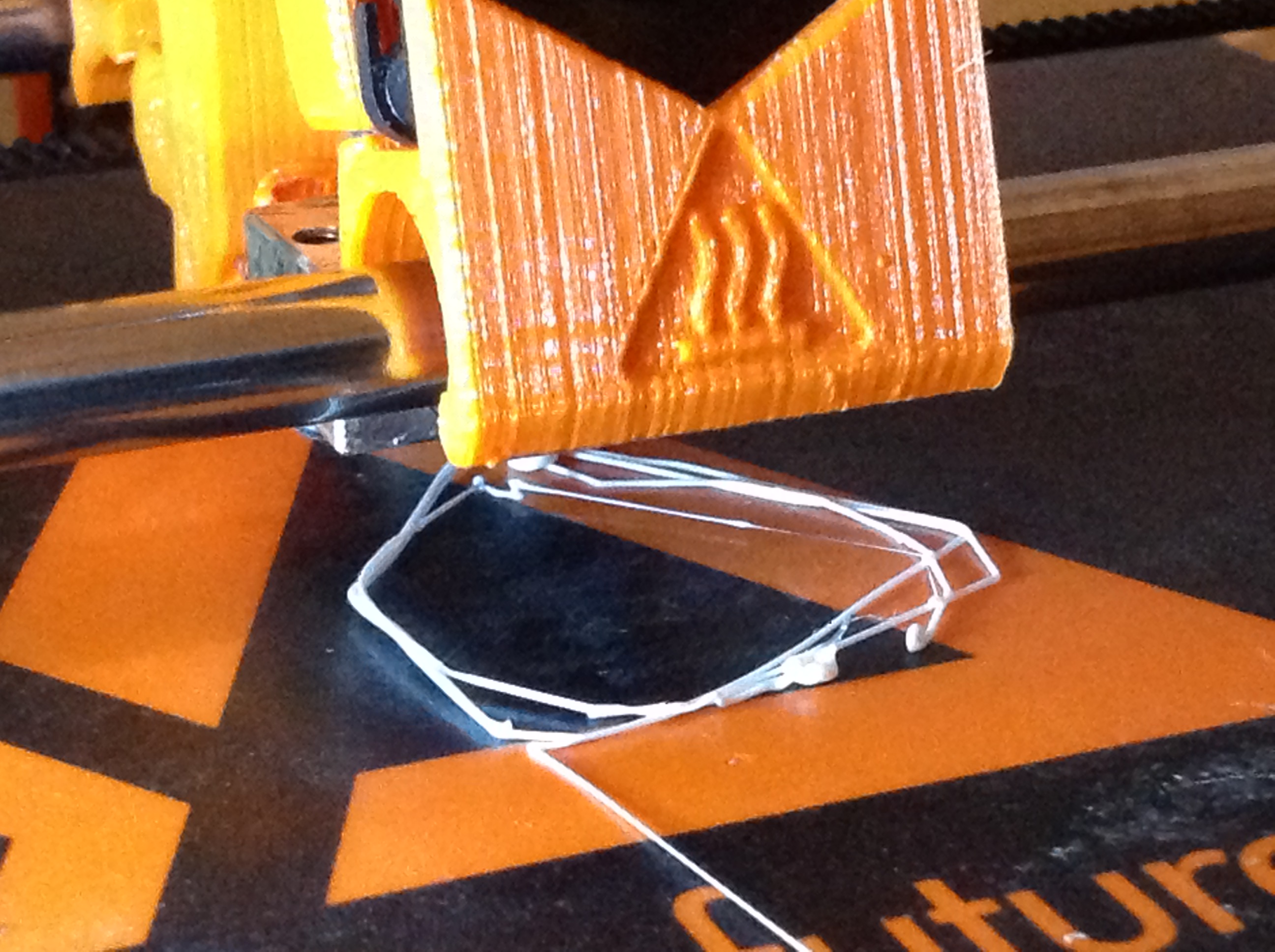

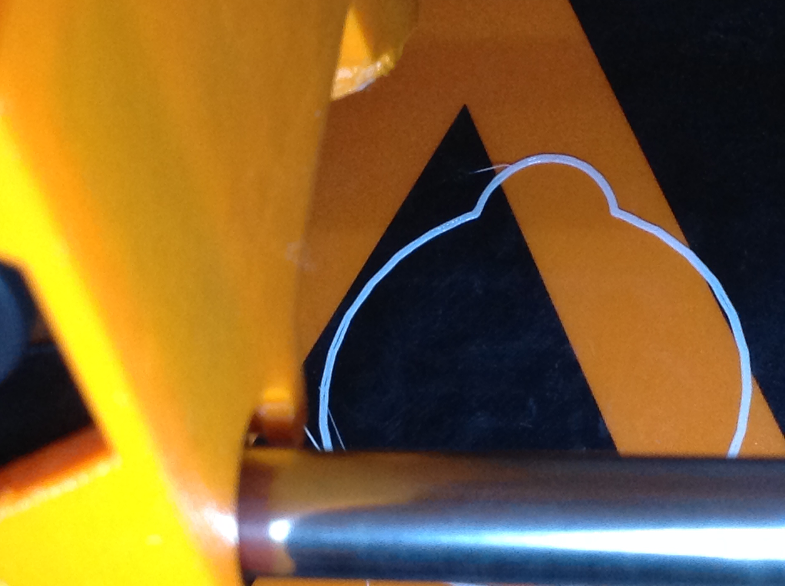

LOLAIN Posté(e) Novembre 2, 2016 Posté(e) Novembre 2, 2016 Après vérification du capteur en position basse OK, Réglage offset avec écran: 0.35, refait une deuxième fois: 0.29 puis impression: trop haut!
LOLAIN Posté(e) Novembre 2, 2016 Posté(e) Novembre 2, 2016 ( message précédent avec valeur négative: -1,35 et -0,29). Re réglage offset: -0,89 puis impression: c'est mieux mais on voie que c'est mal appliqué
LOLAIN Posté(e) Novembre 2, 2016 Posté(e) Novembre 2, 2016 Cette fois je règle moi même l'offset a -1,04 et la la buse vient en appuis sur le plateau pour le nettoyage puis se relève et imprime: on voie que la première couche est bien posé
LOLAIN Posté(e) Novembre 2, 2016 Posté(e) Novembre 2, 2016 (modifié) Je continuerais d'imprimer quelque pièces les jours suivant sans toucher au réglage d'offset ( je garde le -1,04): fin d'une impression d'un dino à faire en 3D pour essais: cela me paraît pas trop mal. Modifié (le) Novembre 2, 2016 par LOLAIN

LOLAIN Posté(e) Novembre 3, 2016 Posté(e) Novembre 3, 2016 Pièce suivante nickel avec l'offset a -1,04 rentrée manuellement et non avec la réinitialisation qui ne fonctionne pas correctement, dernière photo mise en ligne sauf si j'ai encore des problèmes : à suivre

moipasfou Posté(e) Février 14, 2017 Posté(e) Février 14, 2017 (modifié) Bonjour à tous, Je suis le possesseur d'une discoeasy 200 toute neuve. Après avoir réglé mon problème de buse bouchée dès le premier test je reviens vers vous, j'ai lancé le paramétrage via dagoma'app. Une fois la buse a ce qui me semble être la bonne hauteur je lance l'impression..... La tête d'impression se met à vibrer sous l'impulsion du moteur qui dirige la courroie...... Cela imprime un gros pâté qui ne suis pas du tout le schéma d'impression du badge que j'ai regardé couche par couche via cura by dagoma.....la buse semble ne suivre aucune logique d'impression, mise à part des allers retour sur 5 à 6 cm, repassant parfois sur une couche déjà imprimé creusant alors un sillon car la tête d'impression ne se relève pas. Je me suis dit que j'avais peut être mal insérer les fiche de la carte, mais non, je n'y connais rien et là j'avoue que pour le moment je sèche. Help. Mpf Modifié (le) Février 14, 2017 par moipasfou
moipasfou Posté(e) Février 14, 2017 Posté(e) Février 14, 2017 Je reviens vers vous car je viens de régler mon soucis. Le fil rouge la fiche que l'on insère dans le moteur X était mal enfoncé dans son emplacement.....tout simplement, bon ben je retourne régler le offset. Mpf
