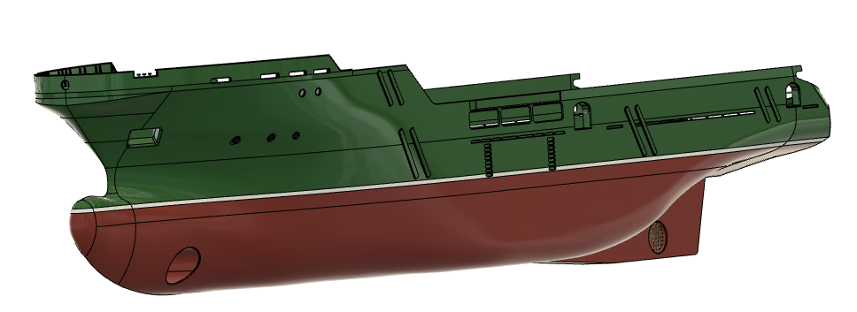

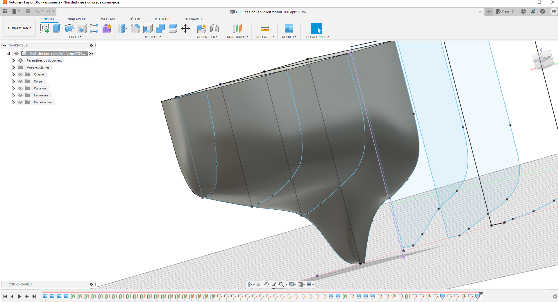

Cela fait plusieurs mois que je galere a designer une coque de navire type oil@gas sur Fusion 360. J'en suis a me demander si ce logiciel est vraiment adapte pour cela.
La forme voulue est complexe et pas comme les tutos que l'on trouve sur youtube.

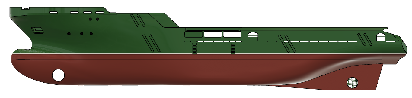

L'objectif est de realiser ce genre de coque (c'est juste un exemple), d'en sortir un moule et de faire la coque en fibre de verre:
762814048_Screenshot2023-01-16at11_05_43AM.thumb.png.df45ec703321bf94e1825c6ee35501ba.png1005334058_Screenshot2023-01-16at11_05_55AM.png.bdc6ec9a6bafb72a53b0878fdae2348b.png
Le modele ci-dessous provient de grabcad et malheureusement c'est juste un ensemble de forme, il n'y a pas l'historique pour voir comment cela a ete fait et le createur ne repond pas a mes messages.
Le modele sur lequel je travaille est plus simple au demeurant, j'ai en ma posession les plans avec les couples.

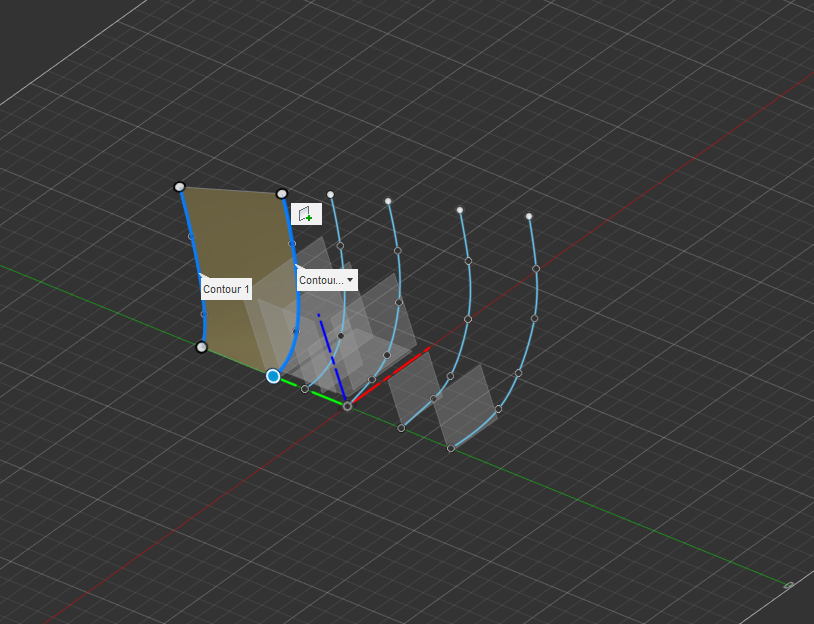

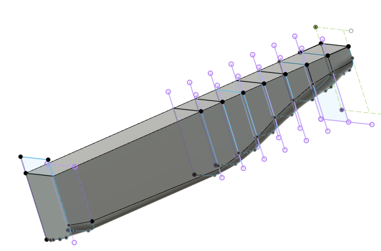

Mon process actuel:

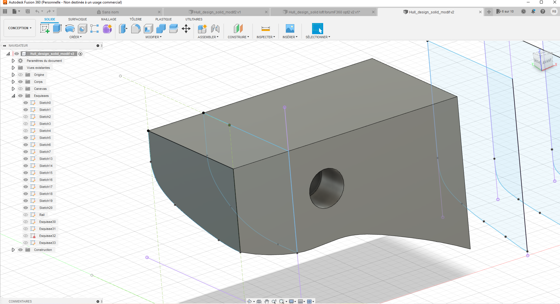

Il faut savoir que j'ai essayer au moins 10 facons differentes (loft avec profiles uniquement, loft avec profiles+guides, loft avec 2 profiles + 3 ou 4 rails...) en utilisant les fonctions solid, surface ou form.
A chaque fois j'arrive a sortir une forme mais impossible de travailler dessus, l'evider ou en sortir une contre-forme sans faire bugger F360.
J'importe les couples en canvas dans F360 pour servir de reference et j'en sors un sketch par couple (tout est aligner sur l'origine).
Un autre sketch (3D) me sert pour les rails utilises dans la fonction loft (juste pour l'arriere dans cet essai)
Ensuite je fai les lofts et j'en sors une forme.

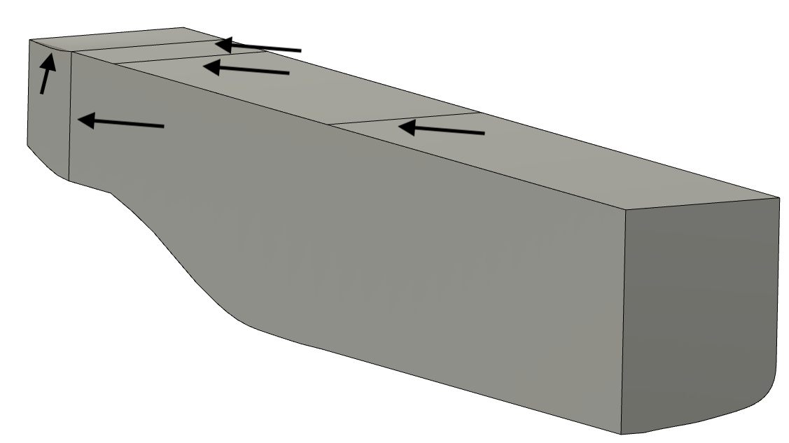

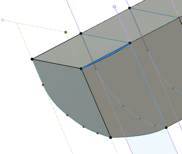

Des le 3eme loft il est impossibe d'evider la demi coque et dans le cas present il y a une aberration sur le dernier loft (tout a droite), malgre un rail droit la forme est courbee.
On voit que F360 fait plusieurs plan sur le dessus et l'interieur alors que touts les sketch sont alignes sur la meme reference. Je pense que le probleme vient de la.

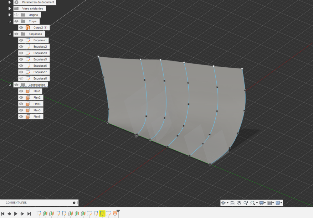

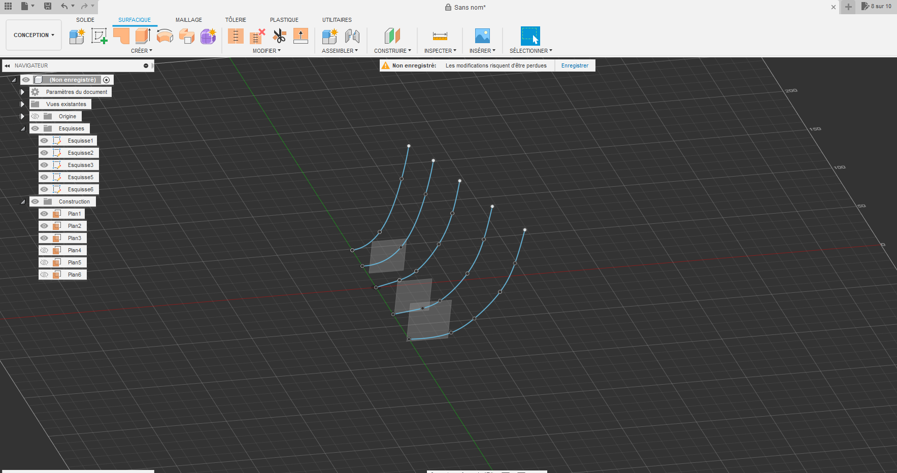

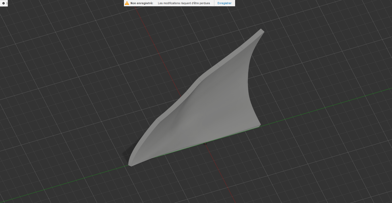

Avec le mode surfacique ça devrait ĂȘtre possible. (exemple est fait Ă  l'arrache avec aucune cotes)
tu fait tes esquisses sur plusieurs plans
544825306_Capturedcran_20230117_103059.thumb.png.b5a20d3d1fd55baf432d09bb49267927.png
Ensuite tu fait un LISSAGE dans CREER et tu sélectionne des esquisses
418708194_Capturedcran_20230117_103746.thumb.png.563b9bd5929dfca4984891fde696140f.png

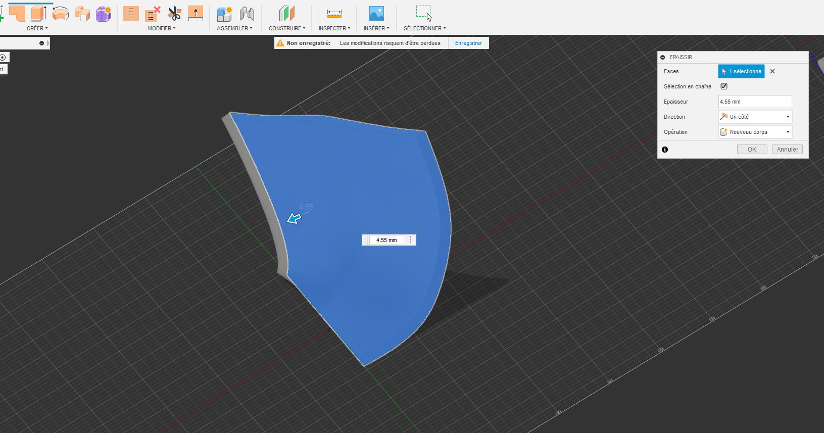

Ensuite tu va dans CREER - EPAISSIR
2115369512_Capturedcran_20230117_104039.thumb.png.ee9ebe66e5ccd03a9efb4ab14078a54e.png
Je ne sais pas si ça marchera sur toutes les surfaces (certaines seront peut ĂȘtre trop complexe) et/ou faudra surement le faire en plusieurs sections.
J'avais utiliser cette technique pour faire une hélice de bateau avec ce tuto:

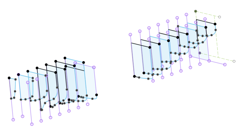

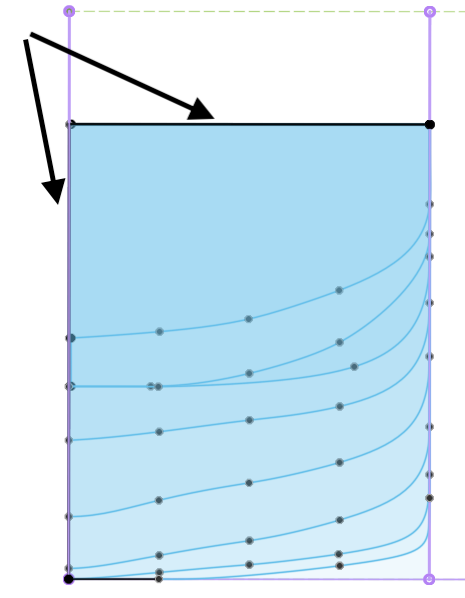

Salut @miserovitch,
J'ai récupéré le fichier que tu as posté sur le forum Autocad. Il s'avÚre que tu as plusieurs défauts dans tes contours qui expliquent tes problÚmes:
  1. tu as des segments qui n'ont pas d'utilité (sketch1 dans l'angle droit)
  2. pour faciliter le lissage, tu devrais avoir le mĂȘme nombre de segments par section
  3. les points dans les angles droits ne sont pas alignés
  4. tu devrais dissocier les rails pour n'avoir qu'une seule courbe dans chaque rail. Tu n'auras qu'à sélectionner plusieurs rails lors du lissage
J'ai redessiner les 4 Ăšre sections en appliquant ces remarques et, comme tu peux le voir, le dĂ©faut de l'arĂȘte dans l'angle droit a disparu et il est possible de modifier le corps en faisant un trou par exemple (dĂ©solĂ©, j'espĂšre qu'il ne va pas couler đŸ„Ž)

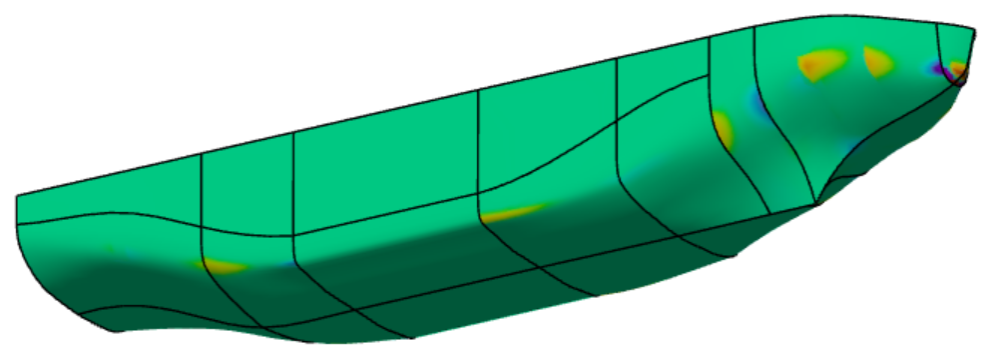

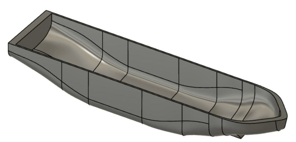

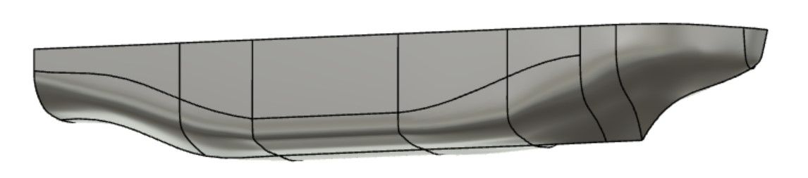

@pommeverte, tu as raison il y a plusieurs defauts ou approximation dans le fichier original. Je suis reparti de 0 avec moins de profiles et j'ai essaye de les faire avec moins de points de controle. J'ai egalement fais attention a bien aligne tout cela. J'ai enleve la quille plate de la coque, je la remettrai peut etre par la suite. A preciser que j'ai utilise les outils "surface" au lieu de "solid"
Le resultat final ne change pas radicalement mais maintenant je peux utiliser plus de fonctions sans faire bugger F360. Je suis satisfait de la partie arriere de la coque. La partie avant par contre est trop "bumpy". J'ai essaye en rajoutant des rails mais ca ne va pas comme je veux.

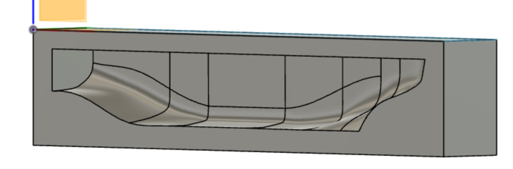

Fusion est vraiment capricieux avec ces formes, je ne peux pas utiliser la fonction shell pour l'evider par contre je peux copier/coller la coque, la redimensionner a 90% et ensuite enlever la petite coque de la grande...
Je peux egalement faire une contre forme pour imprimer le moule.

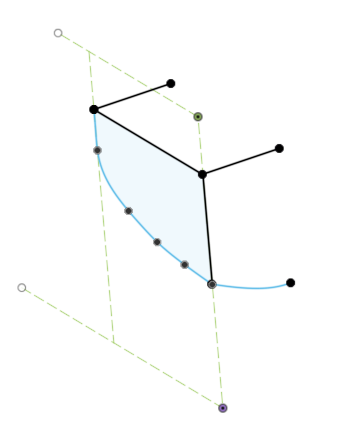

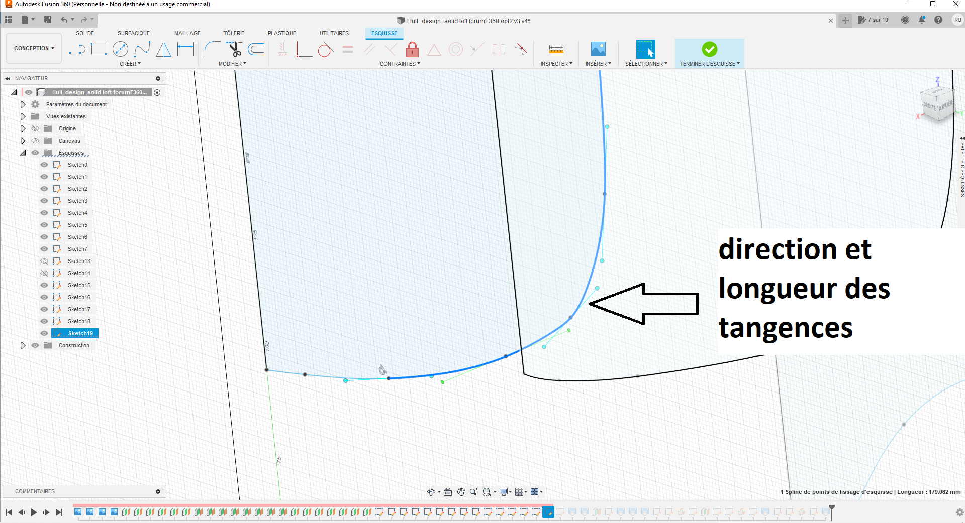

Cependant, je pense que tu pourrais t'approcher du résultat voulu en jouant sur les esquisses et surtout les tangences (direction et longueur):
Citation
Ce qui pourrait donner quelque chose comme ceci, en repartant du fichier de ton 1er message Autodesk:
Citation
Ca reste Ă  affiner, bien sĂ»r... 😅

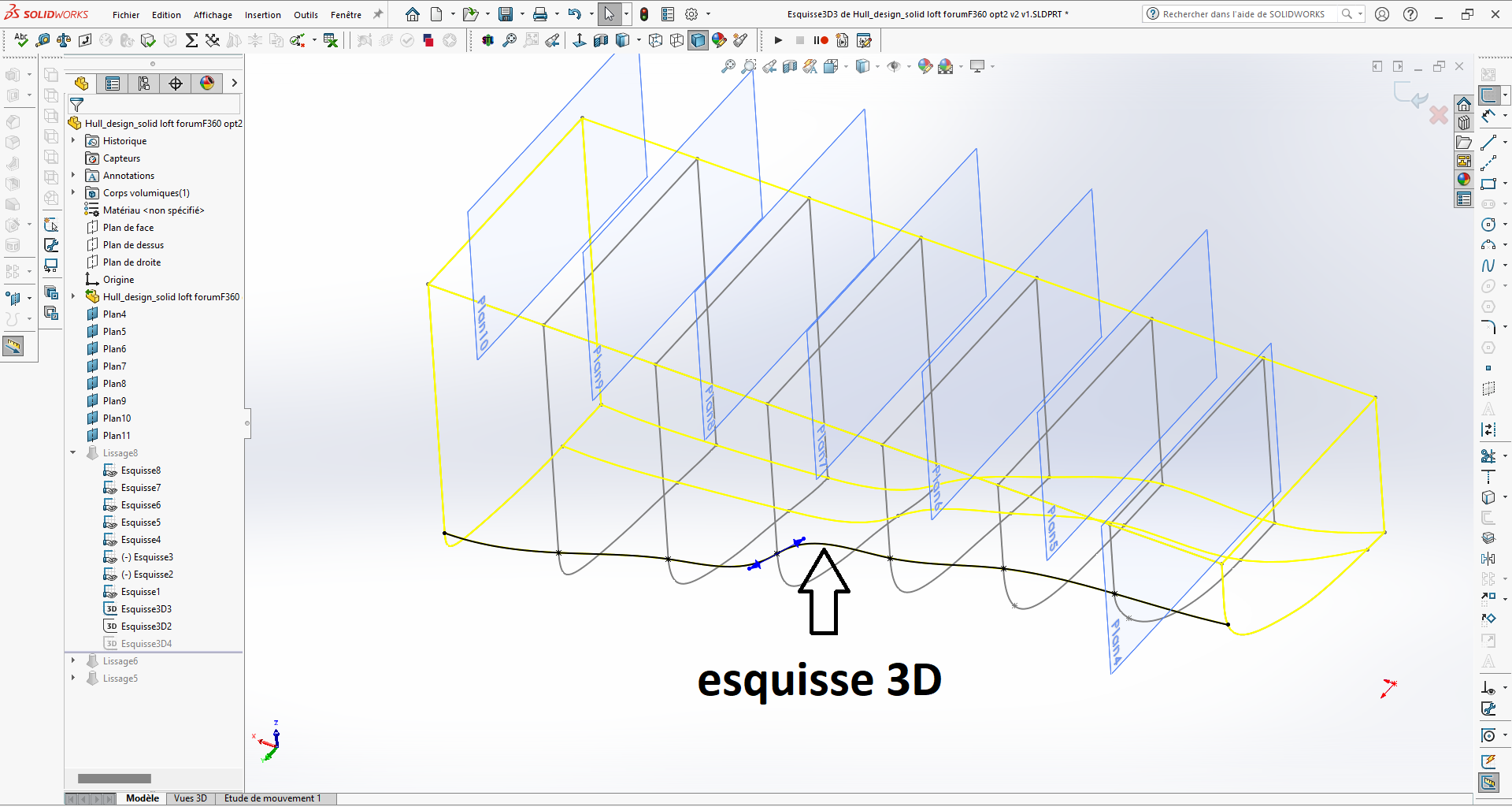

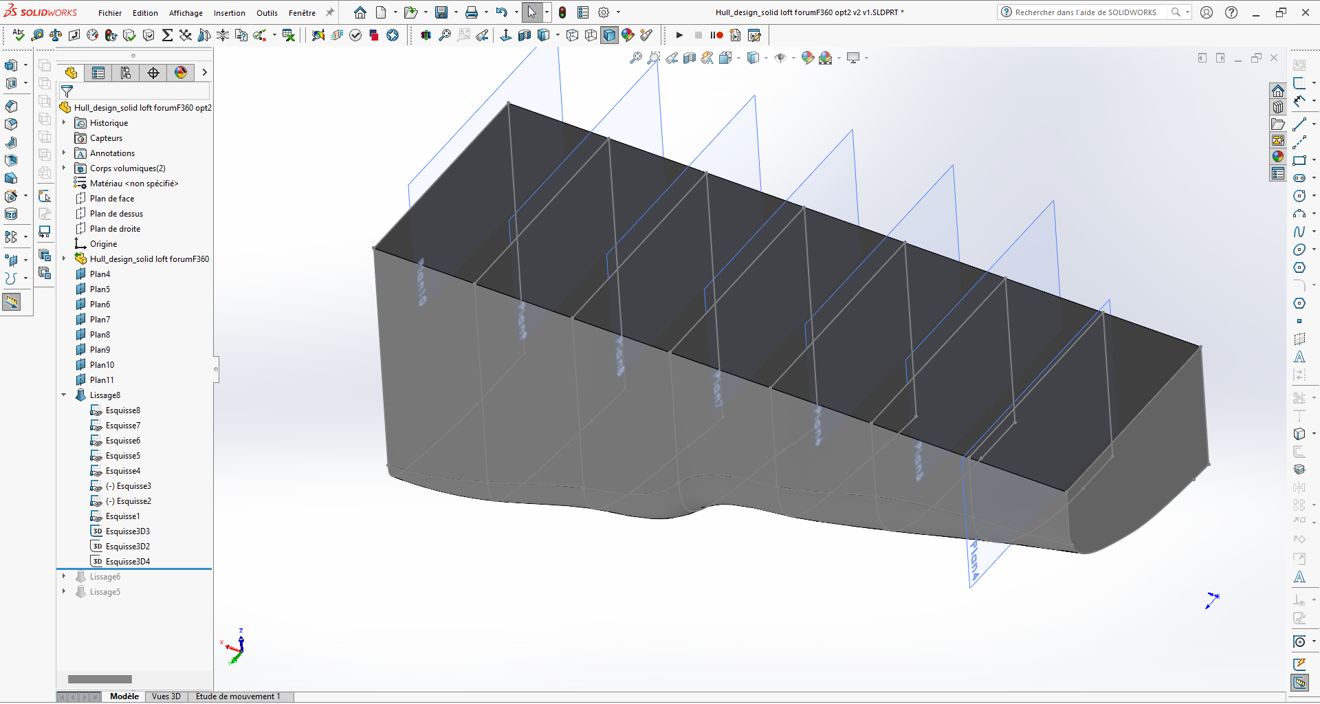

Solidworks n'est pas le champion du monde du surfacique mais il est possible de créer des esquisses 3D, ce que je n'ai pas vu dans Fusion360. Avec ce type d'esquisse, tu pourrais modifier plus facilement la géométrie. Voici un exemple en exagérant la forme de l'esquisse 3D (= non contrainte à un plan):

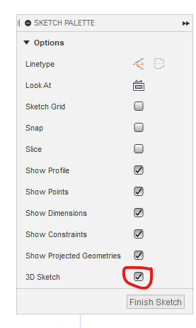

Salut @pommeverte
Tu as la fonction 3d dans les sketchs F360.
Il suffit de cocher la case sketch 3d dans le menu du sketch et ensuite tu peux choisir sur quel plan tu travailles et avec la fonction deplacer tu peux jouer sur la 3D. Par contre une fois dans un sketch 3d tu ne peux plus deplacer les controles du spline juste en cliquant. Tu dois selectionner et choisir la fonction deplacer.

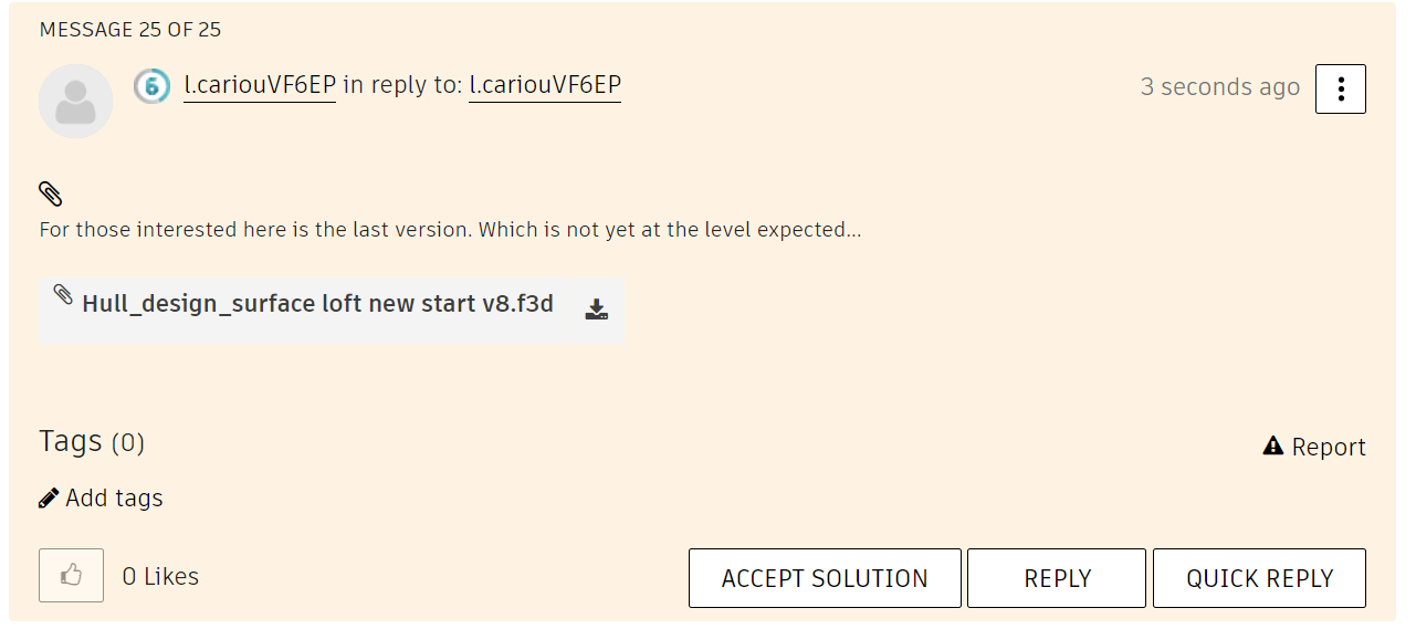

Le fichier est dispo ici: forum autodesk
