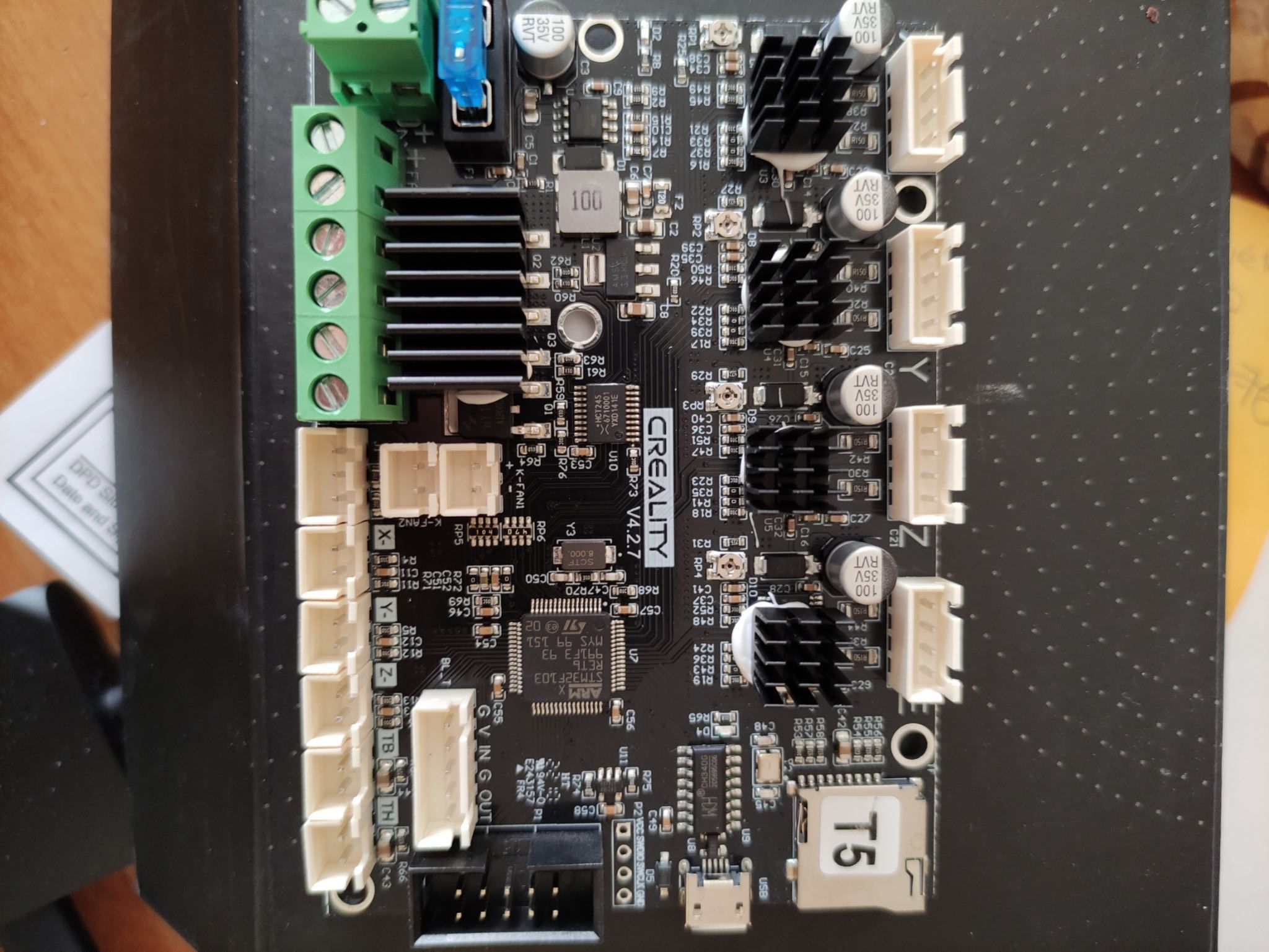

J'ai pas râlé, mdr, je leur ai dit gentiment que j'avais une CM silencieuse et que j'utilise l'imprimante dans ma salle de séjour dans laquelle on mange tout les jours, faute de place dans ma petite maison, et que je ne peux pas avoir un appareil qui fait autant de bruis qu'une imprimante 3D, ils ont compris et m'ont envoyé cette nouvelle CM 4.2.7.
Sinon, pour info, le 3D pad n'émet aucun son si ce n'est pas lui la source d'erreur. Ce que je veux dire, c'est que j'ai eu différents problèmes qui ont provoqués l'arrêt de l'imprimante, mais c'est toujours l'imprimante qui à sonnée, jamais le 3D PAD.
Sinon, sur cette CM, le montage reste le même que sur la 4.2.2 ? Pour le TouchMi par exemple ?

il y a 20 minutes, Tiberius a dit :
c'est bizarre, dans la vidéo, j'ai l'impression que c'est l'écran qui bippe.
En tout cas, il n'y a pas de buzzer sur les cartes V4.2.2 ou V4.2.7.
oui, tout pareil. Par contre, il faut bien modifier le nom de la carte dans le fichier configuration.h:

Par contre, quelqu'un pourrait m'aider à configurer le Firmware avec la dernière version, ainsi que désactiver le Linear Advance (qui n'est toujours pas résolut, en allant voir directement sur la fiche technique Creality), mettre le Firmware en Français, activer le TouchMi, le régler pour le point de départ (il est situé à gauche de la buse sur le hotend d'origine de la Ender 3 1ère génération), j'ai l'écran d'origine bleu de la Ender 3 1ère génération (celui de la CR 10 si je ne me trompe pas) activer la fonction de continuité en cas de coupure de courant, et si possible, le retrait du filament, s'il vous plait ?

Ça tombe bien, tu as une version dans ce message compilé à partir de Marlin V2.1.1. Les fichiers de configuration sont fournis dans le dernier message du sujet.
Attention:
  • la reprise après coupure d'alimentation est à activer dans un menu de l'écran.
  • les PIDs seront à régler
A partir des fichiers de config, tu pourras passer facilement à la dernière version V2.1.2.

non. mais il te suffit de modifier la ligne 1944 du fichier configuration.h de ce message.
Dans ce message, je rappelle qu'il faut mettre à jour le décalage en X,Y du Touchmi par rapport à la buse. Comme tu vas compiler le firmware, tu n'auras qu'à mettre à jour la ligne: #define NOZZLE_TO_PROBE_OFFSET { -45, -10, 0 }

il y a 31 minutes, Tiberius a dit :
tu es sur que la reprise en cas de coupure est activable directement dans les options de la CM ?
à l'écran, normalement oui. Au pire, si tu ne trouves pas le menu, tu n'as qu'à envoyer un M413 S1 pour l'activer, suivi d'un M500. Une autre solution est d'ajouter le M413 S1 dans ton Gcode de démarrage, dans ton trancheur.
tu valides aussi que je peux directement flasher le fichier que tu m'as envoyé
oui. Il faut, au préalable, formater la carte µSD de marque réputée, <= 32Go, en fat 32 secteurs de 4096 octets.
