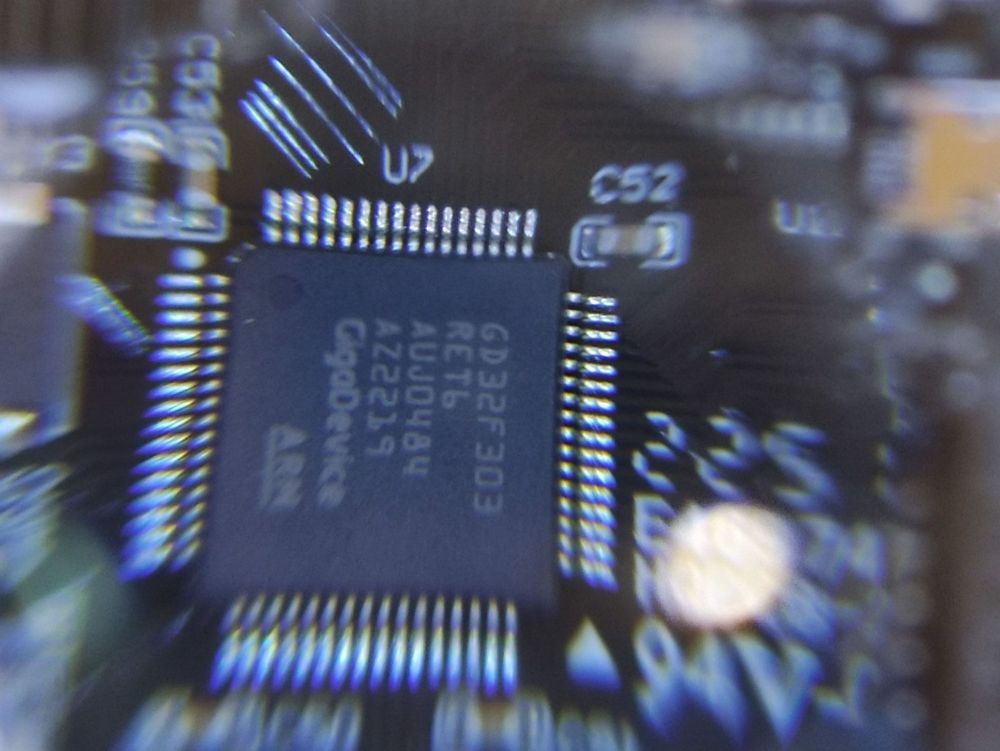

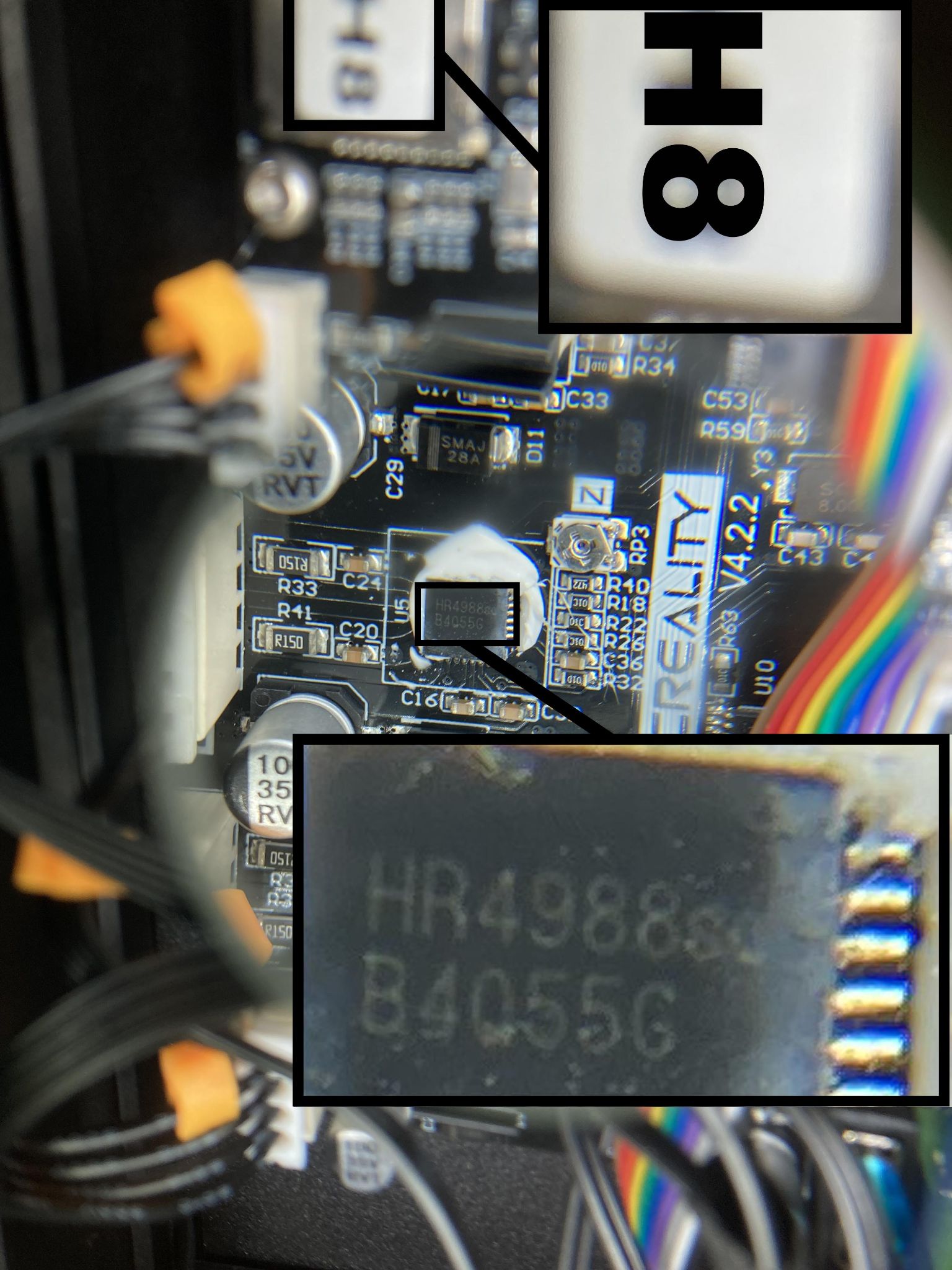

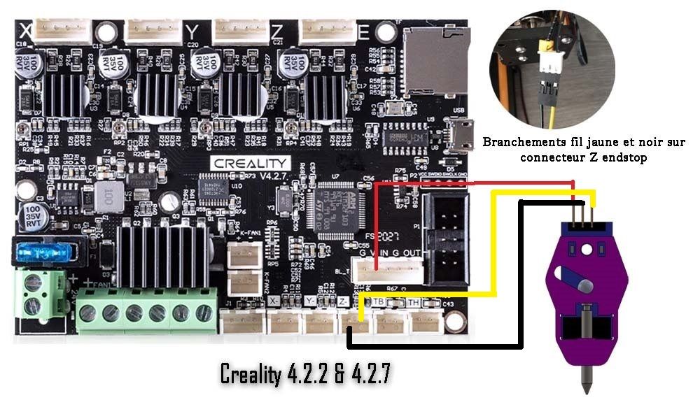

Tiberius Posté(e) Janvier 17, 2023 Auteur Posté(e) Janvier 17, 2023 (modifié) Processeur : GigaDevice GD32F303 Sur la Micro SD, il y a une étiquette : H8 Il y a 1 heure, hyoti a dit : Pour le touchmi je dirais sur la prise BLtouch, regarde sur le site de Hotends tu dois avoir le cablage pour les cartes 32 bits ou tu invoques @Fourmi Pour le BlTouch, il y a 5 PIN, alors que le TouchMi n'en a que 3, du coup, sur quels PIN je dois le mettre stp ? Modifié (le) Janvier 17, 2023 par Tiberius
fran6p Posté(e) Janvier 17, 2023 Posté(e) Janvier 17, 2023 Il y a 2 heures, Tiberius a dit : sur quels PIN je dois le mettre stp ? Il suffit de consulter la documentation fournie par @Fourmi(hotends.fr) : https://hotends.dozuki.com/Wiki/Capteur_TouchMI#Section_Creality_4_2_2_4_2_Num_7 1

Tiberius Posté(e) Janvier 17, 2023 Auteur Posté(e) Janvier 17, 2023 (modifié) Il y a 2 heures, fran6p a dit : Il suffit de consulter la documentation fournie par @Fourmi(hotends.fr) : https://hotends.dozuki.com/Wiki/Capteur_TouchMI#Section_Creality_4_2_2_4_2_Num_7 Merci beaucoup, mais il parle du fil jaune et noir, mais y'a 3 fil, c'est pour le sens qu'il ne parle que du jaune et noir ? Dans l'ordre, de gauche à droite (quand je suis en face du capteur) : Rouge, Noir et Jaune. Il y a 1 heure, pommeverte a dit : Salut @Tiberius, Comme je n'aime pas rester sur une défaite, je retente ma chance avec ce satané Touchscreen creality Voici le firmware pour ta config (pilote de moteur bruyant (HR4988, voir ici) ) + Touch-mi: firmware_E3_Touch_422_DW7.4.6.bin Le décalage X,Y du Touch-mi par rapport à la buse sera probablement à corriger avec un M851 Xxx.x Yyy.y puisque j'ai paramétré X-45 Y-10 (Touchmi à l'avant gauche de la buse). L'eeprom est automatiquement initialisée après le flashage, tu n'auras donc pas à le faire. Coté firmware de l'écran: voici le dossier à décompresser et à copier sur la carte µSD que tu insèreras dans le lecteur au dos de l'écran DWIN_SET.zip Coté câblage, le firmware est prévu pour que le signal soit lu sur l'entrée Z- de la carte, comme indiqué dans la doc Docarti (le 5V étant pris sur le connecteur du BLTouch). Attention, les connecteurs dupont ne sont très adaptés aux connecteurs JST XH de la carte-mère. Il faut donc prévoir de les maintenir en position avec de la colle à chaud ou, au pire, du silicone afin d'éviter les faux-contacts. Je comprend pas de quoi tu parle ? Merci pour le Firmware, mais pourquoi tu parle de pilotes de moteurs bruyants ? Cette carte mère est censée être une carte mère silencieuse, normalement on entend pas (ou très peu) les moteurs. Pour mon TouchMi, je l'ai bien mis à l'avant gauche de la buse. Pourquoi tu veux que je touche à l'écran ? En théorie, je n'ai aucun besoin de fichier ou de le gérer ? Pour le cablage, je ne comprend pas non plus de quoi tu parle ? Modifié (le) Janvier 17, 2023 par Tiberius

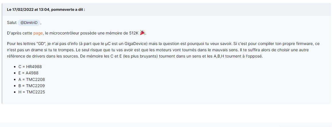

pommeverte Posté(e) Janvier 17, 2023 Posté(e) Janvier 17, 2023 (modifié) Il y a 1 heure, Tiberius a dit : Cette carte mère est censée être une carte mère silencieuse non, la seule certitude avec cette carte, c'est qu'elle a un microcontrôleur 32bits. Pour les pilotes de moteur, c'est la loterie et visiblement, tu as perdu . Le H8, d'après cette page, veut dire que ce sont des HR4988, qui, comme les A4988, sont "bruyants". J'en sais quelque chose puisque j'ai les mêmes sur ma U20 . Il y a 1 heure, Tiberius a dit : Pourquoi tu veux que je touche à l'écran ? parce qu'il va te manquer des menus. sur cet écran, ils ne sont pas créés par le firmware de la carte-mère mais ils sont gérés dans le firmware de l'écran. Il y a 1 heure, Tiberius a dit : Pour mon TouchMi, je l'ai bien mis à l'avant gauche de la buse. est-ce que tu pourrais être plus précis en mesurant au mm près? Il y a 1 heure, Tiberius a dit : Pour le câblage, je ne comprends pas non plus de quoi tu parles ? D'après la doc que l'on t'a indiquée: le fil noir va à la masse du connecteur Z- le fil jaune est le signal du connecteur Z- le fil rouge va au +5V du BLtouch Ce qui donne ce câblage: Citation Modifié (le) Janvier 17, 2023 par pommeverte
Tiberius Posté(e) Janvier 18, 2023 Auteur Posté(e) Janvier 18, 2023 Le 17/01/2023 at 21:37, pommeverte a dit : non, la seule certitude avec cette carte, c'est qu'elle a un microcontrôleur 32bits. Pour les pilotes de moteur, c'est la loterie et visiblement, tu as perdu . Le H8, d'après cette page, veut dire que ce sont des HR4988, qui, comme les A4988, sont "bruyants". J'en sais quelque chose puisque j'ai les mêmes sur ma U20 . Alors je vais passer mon tour, parce j'utilise l'imprimante dans la salle de séjour, et mon bureau est aussi dedans, ainsi que l'endroit pour manger, je sais, c'est pas top, mais on a qu'une toute petite maison, et on avait pas la place de dédier une pièce pour un bureau, ni une pièce de plus pour y stocker l'imprimante 3D, malheureusement. 70 M² habitable à 4, ça fait petit, lol. Du coup, il en existe une autre 32 bits qui contiennent des drivers silencieux ? Parce que j'imagine qu'on peut pas les changer ? D'après ce que j'ai vue, ils sont soudés à la CM, et y'a même des dissipateurs thermiques dessus collés à la colle chaude si j'ai bien vue.
pommeverte Posté(e) Janvier 18, 2023 Posté(e) Janvier 18, 2023 (modifié) il y a 6 minutes, Tiberius a dit : Du coup, il en existe une autre 32 bits qui contiennent des drivers silencieux ? si tu veux rester chez Creality (ce que je te déconseille), tu as la V4.2.7 qui est quasi la même que la V4.2.2 mais là, tu es sûr d'avoir des TMC2208 ( ou 09 ?). Sinon, tu parts sur la SKR mini E3 V2 (la V3 a une modification sur le lecteur de carte µSD qui va t'empêcher d'ajouter une rallonge). il y a 6 minutes, Tiberius a dit : Parce que j'imagine qu'on peut pas les changer ? il faut être sacrément équipé, et pas que dans l'entre-jambe Modifié (le) Janvier 18, 2023 par pommeverte
Tiberius Posté(e) Janvier 18, 2023 Auteur Posté(e) Janvier 18, 2023 (modifié) Pourtant, ici ils disent que les drivers H sont pas bruyants. Ils se sont trompés ? Je vais réfléchir, parce que j'avoue que le changement semble être un GROS chantier, lol. Et je suis pas sur de pouvoir le gérer tout seul, et j'ai personne dans mon entourage qui y connaisse quoi que ce soit dans l'impression 3D. Ca m'ennuie que Creality ait bien voulut faire l'éffort de m'envoyer gratuitement une CM que je ne pourrait pas utiliser. D'autant plus que mon imprimante n'est plus du tout sous garantie, donc, c'était ultra gentil de leur part. Modifié (le) Janvier 18, 2023 par Tiberius
pommeverte Posté(e) Janvier 18, 2023 Posté(e) Janvier 18, 2023 il y a 1 minute, Tiberius a dit : Pourtant, ici ils disent que les drivers H sont pas bruyants. Ils se sont trompés ? non, mais toi, tu as des H8 . Et le 8 change tout , comme je l'ai déjà dit (voir cette page). Après, tu peux toujours faire l'essai, tu n'as rien à perdre. Peut-être que finalement l'étiquette H8 peut aussi correspondre à des TMC (avec Creality, plus rien ne nous surprend ). il y a 5 minutes, Tiberius a dit : Je vais réfléchir, parce que j'avoue que le changement semble être un GROS chantier non, t'inquiète. la SKR mini a été faite pour être installée en lieu et place de la Creality dans les ender 3. Il n'y a aucune mauvaise surprise à avoir (fixation, câblage,...). Il faut juste le firmware qui correspond à la config.

pommeverte Posté(e) Janvier 18, 2023 Posté(e) Janvier 18, 2023 (modifié) il y a 14 minutes, Tiberius a dit : Y'a pas plutôt un moyen de savoir si les drivers sont des TMC 2208/9 sans avoir à monter la CM s'il vous plait ? ben si, tu décolles le radiateur et tu lis ce qu'il y a marqué dessus comme il a fait, lui: Citation Modifié (le) Janvier 18, 2023 par pommeverte

pommeverte Posté(e) Janvier 18, 2023 Posté(e) Janvier 18, 2023 (modifié) Je ne sais pas si la pâte thermique des processeurs colle suffisamment en tout cas, essaie de regarder sur le pilote du moteur Z, c'est celui qui chauffe le moins normalement. Avec les TMC2208, il y a de grandes chances que tu aies des résistances de 110 ohms (donc R110). Ce sont les petits rectangles avec le marquage R150 sur la photo ce dessus. Tu as quoi? je n'arrive pas à lire sur ta 1ère photo? il me semble que c'est R150 Modifié (le) Janvier 18, 2023 par pommeverte
Tiberius Posté(e) Janvier 18, 2023 Auteur Posté(e) Janvier 18, 2023 (modifié) Ce sont bien des R150 malheureusement. Tant pis, je vais rester comme ça, je peux vraiment pas utiliser des moteurs bruyants dans mon salon. Et 70 € dans une carte, c'est un peu trop cher pour moi en ce moment, je peux pas me permettre. Modifié (le) Janvier 18, 2023 par Tiberius

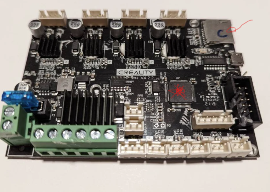

pommeverte Posté(e) Janvier 19, 2023 Posté(e) Janvier 19, 2023 Ca ne fera jamais que la 4ème fois que je le dis dans ce même sujet : (photo d'origine) Il y a 7 heures, fran6p a dit : Tu as probablement une carte équipée de pilotes «silencieux» (TMC) si tu le dis...
Tiberius Posté(e) Janvier 20, 2023 Auteur Posté(e) Janvier 20, 2023 (modifié) Il y a 9 heures, pommeverte a dit : Ca ne fera jamais que la 4ème fois que je le dis dans ce même sujet : (photo d'origine) J'ai démonté un dissipateur Thermique, et j'ai exactement ça, pour la 1ère ligne, pour la 2ème, j'ai plutôt un truc du genre S4088G (je crois), mais pas du tout ce qu'on vois sur la photo, par contre, et j'en suis certain). J'arrive pas à faire de photo, c'est trop petit, le téléphone fait pas le focus dessus, c'est toujours flou. Par contre, 1ère ligne, c'est bien HR4988. Modifié (le) Janvier 20, 2023 par Tiberius

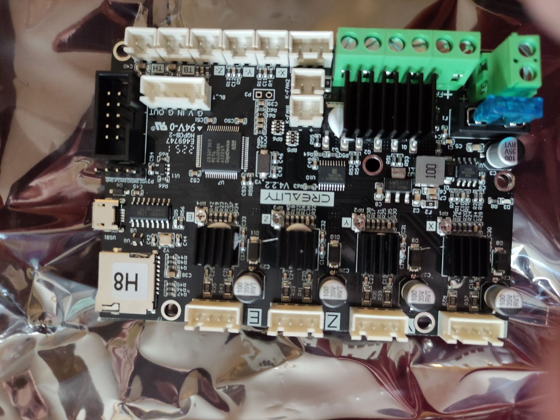

Tiberius Posté(e) Février 10, 2023 Auteur Posté(e) Février 10, 2023 Le 20/01/2023 at 20:27, Tiberius a dit : Merci pour l'aide en tout cas, je vais essayer de la vendre, et si je réussi, je rachète la SKR Mini dans la foulée. Bonjour tout le monde. Du coup, Creality m'a généreusement envoyé la CM 4.2.7 Silent Motherboard, et c'est même marqué Mute sur l'emballage, du coup, je pense que cette fois ci c'est bon, lol. Par contre, le Mute veut dire qu'il n'y aura aucun son ? Ca veut dire qu'en cas de problème sur l'imprimante, elle n'émettra aucun bruit ? Il est ou théoriquement le HP sur ces CM svp ?
pommeverte Posté(e) Février 10, 2023 Posté(e) Février 10, 2023 Salut, il y a une heure, Tiberius a dit : Creality m'a généreusement envoyé la CM 4.2.7 Silent Motherboard cool, c'est parce que tu as râlé qu'ils ont réagi? il y a une heure, Tiberius a dit : le Mute veut dire qu'il n'y aura aucun son ? non, je ne crois pas. Pour eux, c'est un synonyme de silencieux, je pense. En tout cas, il n'y a pas de buzzer sur la carte-mère. Il est sur l'écran d'origine et sur ton creality pad, d'après cette vidéo.
