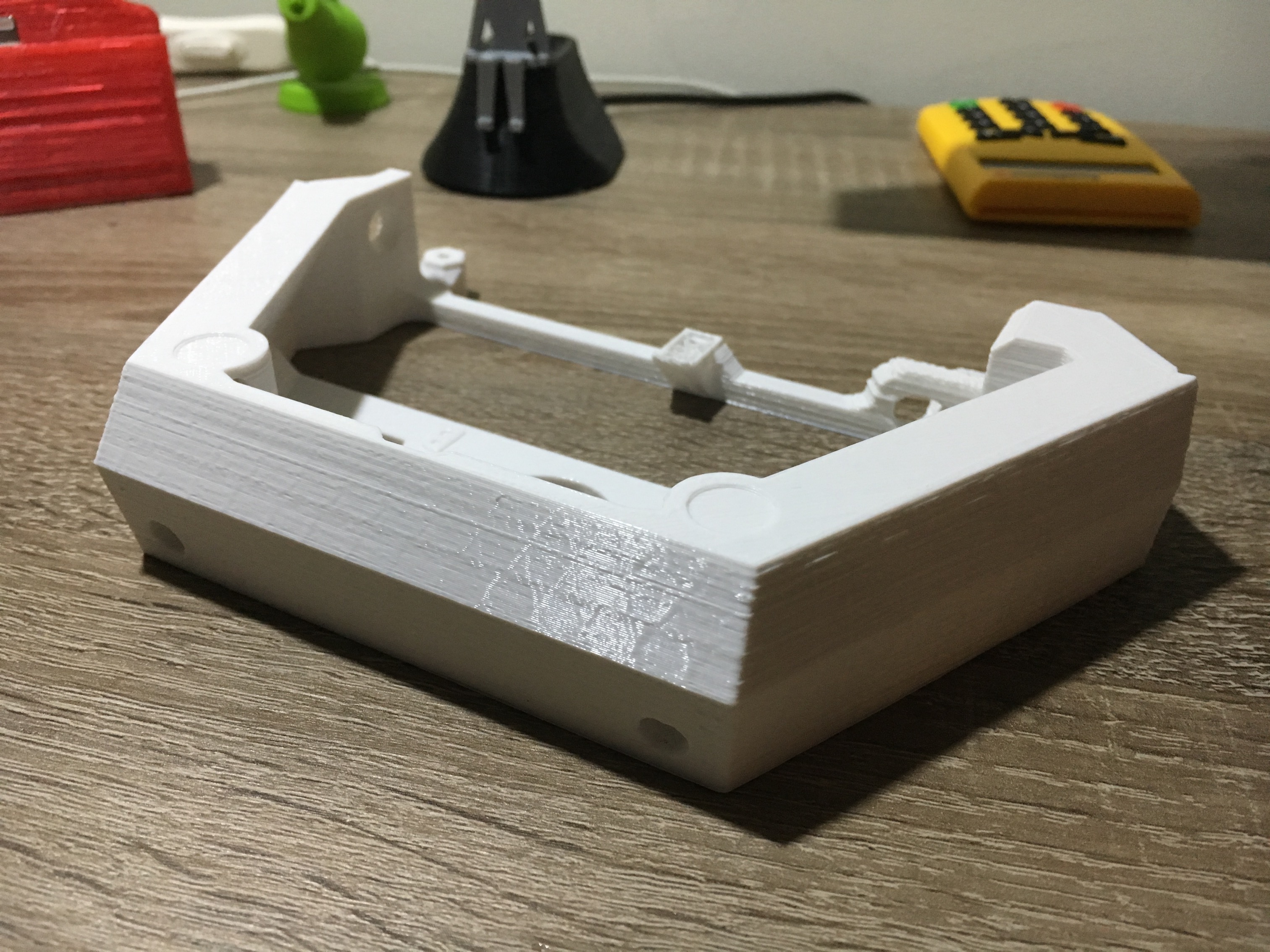

smx71 Posté(e) Octobre 13, 2016 Posté(e) Octobre 13, 2016 (modifié) Bonjour, Je suis actuellement en train d'imprimer les pièces de la DiscoEasy 200 mais j'ai un petit problème de qualité d'impression. J'ai commencé les impression avec une bobine de PLA noir Octofiber de Dagoma, les impression était assez correct je trouve, juste un petit souci de bourlet de temps en temps. (?) Maintenant j'utilise une bobine de Esun PLA blanc, mais voilà je trouve que l'impression est bien moins correct... cf photo Quelqu'un aurait une idée du pourquoi ? Bonne journée Modifié (le) Octobre 13, 2016 par smx71
pingouin84 Posté(e) Octobre 13, 2016 Posté(e) Octobre 13, 2016 (modifié) salut @smx71 tu a utilisé quoi comme réglage (température, vitesse, débit) pour t'est deux impression? Modifié (le) Octobre 13, 2016 par pingouin84
smx71 Posté(e) Octobre 13, 2016 Auteur Posté(e) Octobre 13, 2016 Le réglage par défaut de "Cura By Dagoma", profil Octofiber...
Invité Posté(e) Octobre 13, 2016 Posté(e) Octobre 13, 2016 (modifié) Il y a 5 heures, smx71 a dit : Quelqu'un aurait une idée du pourquoi ? Mauvais réglage Il y a 2 heures, smx71 a dit : Le réglage par défaut de "Cura By Dagoma" Bah voilà, pas réglée... Modifié (le) Octobre 13, 2016 par Invité
smx71 Posté(e) Octobre 13, 2016 Auteur Posté(e) Octobre 13, 2016 Comment ça pas réglé ? le profil Octofiber contient bien certain réglage : flow 99 - température 205... Je suis en train d'essayer d'autre réglage en augmentant la température de quelques degrés
pingouin84 Posté(e) Octobre 13, 2016 Posté(e) Octobre 13, 2016 (modifié) oui mes le réglage pour le Esun n'est pas le même la température est plus basse il me semble 190 - 200°C Modifié (le) Octobre 13, 2016 par pingouin84
smx71 Posté(e) Octobre 15, 2016 Auteur Posté(e) Octobre 15, 2016 Hello ! Merci pour vos réponse, du coup à 195 C les impression sont de meilleurs qualité ! J'ai passé ma Disco dans le cellier mais j'ai des soucis de décollement des pièces lors de l'impression, je me demande si l'air ambiant n'est pas trop chaud et provoque de la rétractation... Je n'avais pas ce problème quand la disco était dans la chambre... Matt
Kharr Posté(e) Octobre 15, 2016 Posté(e) Octobre 15, 2016 (modifié) Bonsoir @smx71En cette saison ton cellier a une température ambiante supérieure à celle de ta chambre ? o_O Dis moi où tu vis, j'arrive de suite car ici ça commence à cailler Chez moi c'est plutôt l'inverse Par contre si ton cellier a des aérations, là, c'est plus compréhensible et j'ai remarqué que la Dago n'apprécie que peu... les courants d'air. Passes aussi à Cura (sans le by machin)... plus de réglages (même si au début c'est ultra ch... à régler). Et entre parenthèse, le Esun est un filament pas cher et suivant les cas (coloris) s'imprime correctement ou pas (ici le Esun noir est bien pourri et ne me permet pas d'imprimer de grandes pièces alors que du Esun bleu clair fonctionne parfaitement sans retoucher les réglages de l'imprimante). Je te souhaite de solutionner ton souci et de faire belle impression ! P.S.: plus tu peux parvenir à baisser la température d'extrusion et meilleures seront tes impressions. Modifié (le) Octobre 15, 2016 par Kharr
smx71 Posté(e) Octobre 16, 2016 Auteur Posté(e) Octobre 16, 2016 (modifié) Hello @Kharr ! Oui effectivement le cellier et la pièce la plus chaude de tout l'appartement et pour cause il fait environ 3 m2 et la chaudière est dedans ... La Netatmo m'indique une moyenne de 26 - 27 degrés ^^ J'ai encore essayé cette nuit mais exactement le même problème, les pièces ce décolle passé 2 heures d'impression. Pas de courant d'air mais une température global assez haute et je pense que sa doit provoquer des problèmes... Je vais essayer d'imprimer une pièce vers les 195 degrés et voir ce que sa donne today, merci pour tes conseilles !! Bonne journée Edit : Depuis ce matin j'essaie de configurer l'offset dans le xml de dagoma (je suis sous Mac OS) et rien n'y fait ma première couche ne colle pas correctement, je me demande si "Cura by Dagoma" sous Mac ne serait pas un peu bugger ... Edit 2 : Je suis passé avec "Cura 15.04.3" et effectivement ma première couche ( Z-0.3)est déjà bien meilleur, j'ai lancé une impression d'ici 2h j'irai voir si la pièce s'imprime correctement Modifié (le) Octobre 16, 2016 par smx71

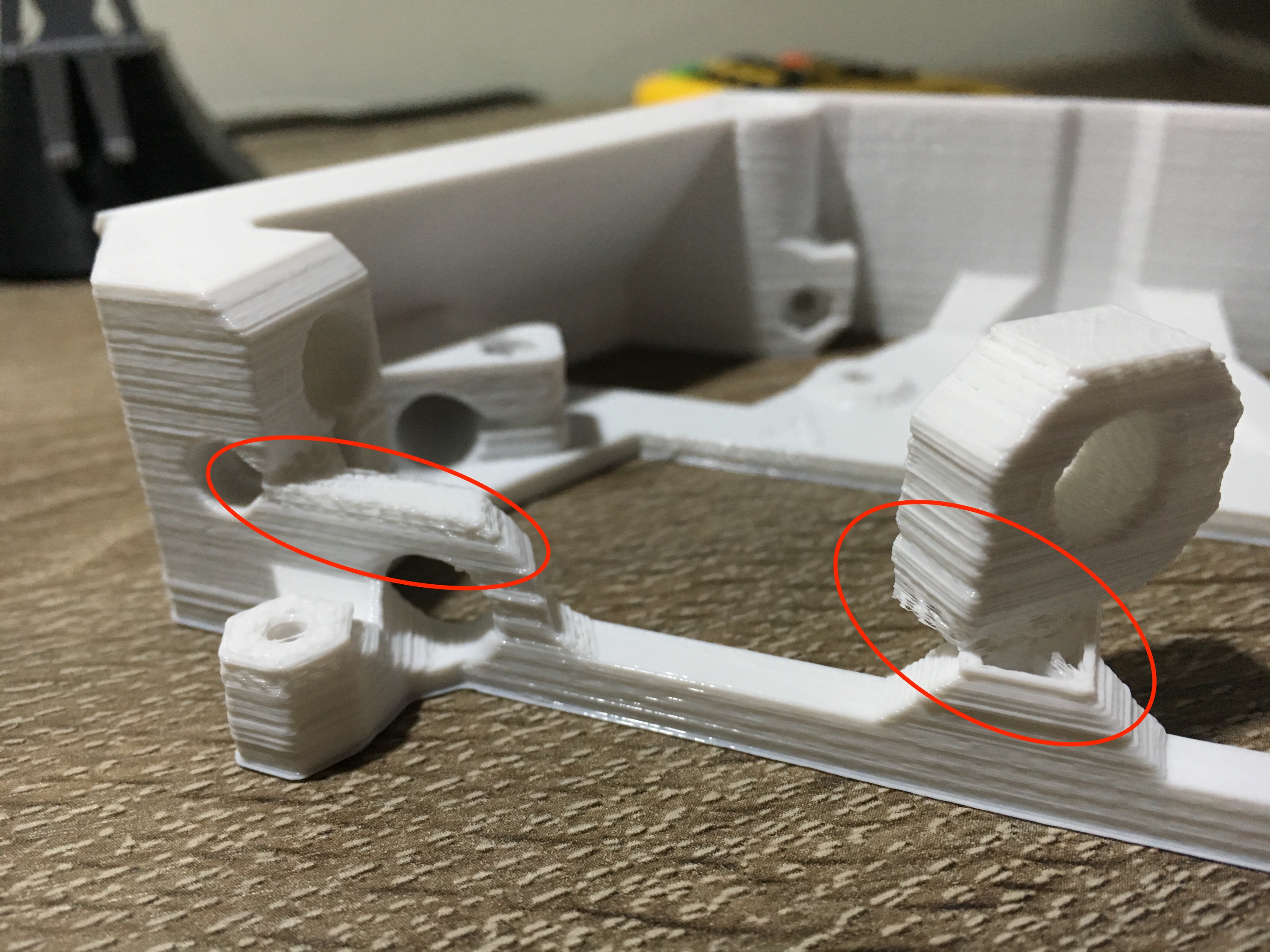

smx71 Posté(e) Octobre 16, 2016 Auteur Posté(e) Octobre 16, 2016 Fin de l'impression, le résultat est plutôt pas mal. Malheureusement il y a eu un petit bug et j'ai une ligne qui a mal imprimé (manque de fil - cf photo) du coup un support a cassé Réglage : Layer height : 0.2 Fill density : 17 Print speed : 50 Temperature : 195 Je vais faire des essai avec de l'Octofiber gris argenté Bonne soirée
BourrinDesBois Posté(e) Octobre 16, 2016 Posté(e) Octobre 16, 2016 Salut, tes couches ont l'air pas mal décalées, tes courroies sont bien tendues?
smx71 Posté(e) Octobre 16, 2016 Auteur Posté(e) Octobre 16, 2016 Oui effectivement je les trouves beaucoup décalés, les courroies sont correctement tendu pourtant... je ne comprends pas pourquoi
Invité Posté(e) Octobre 17, 2016 Posté(e) Octobre 17, 2016 pour trouver et comprendre les bon réglages, il faut imprimer plusieurs fois la même pièces en changeant les paramètres un par un . Au bout d'une bobine, tu devrais commencer a comprendre comment ça marche.
smx71 Posté(e) Octobre 17, 2016 Auteur Posté(e) Octobre 17, 2016 Je pense avoir compris la majeur parti des choses plus ou moins réglable, mais le décalage des couches d'impressions reste un mystère ...
Invité Posté(e) Octobre 17, 2016 Posté(e) Octobre 17, 2016 Ben, si en un we tu as tout compris de l'impression 3D en utilisant CBD c'est que tu es très balaise costaud. Tu va donc très rapidement trouver par toi même les bons réglages de température et de débits pour minimiser ton wobble, et tu va aussi très facilement réussir à trouver les réglages pour ne plus voir le remplissage de l’extérieur. Bon courage.
smx71 Posté(e) Octobre 17, 2016 Auteur Posté(e) Octobre 17, 2016 (modifié) Et bien quelle réponse ! alors pour faire court : 1 - Si tu avait pris la peine de lire les précédent message tu aurais compris que j'utilise Cura 15.04.3 2 - Je n'ai pas dit que j'avais tout compris, mais la "majeur parti" des réglage basic disponible dans Cura 15.04.3, j'ai nuancé mon propos et je t'invite à en faire de même. Bien évidement je ne maitrise pas toute les subtilités du logiciel loin de là ! 3 - J'imagine que ton Lundi matin ne se déroule pas très bien, mais de grâce il n'est pas nécessaire de t'en prendre à moi... Bonne & belle journée Edit : Merci à toi de m'avoir mis sur la route du "Wobble" j'ai trouvé un thread sur le site qui en parle ! Modifié (le) Octobre 17, 2016 par smx71
