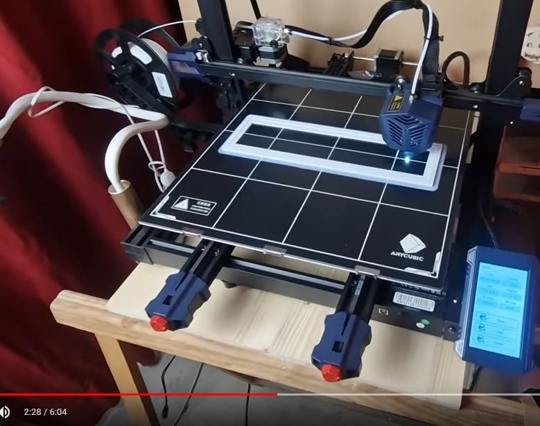

MonPcRame Posté(e) Février 1, 2023 Partager Posté(e) Février 1, 2023 Hello J'ai la même problématique que toi et je suis aussi en train d'imprimer des boitiers. J'ai choisi la Anycubic Kobra mac qui fait 400 par 400 et c'est vraiment top. C'est le forum qui m'avait conseillé ca. J'ai depuis 2 semaines et en vidéo mon retour : https://youtu.be/lvEATvqGXBY Lien vers le commentaire Partager sur d’autres sites More sharing options...

thierry70 Posté(e) Février 3, 2023 Partager Posté(e) Février 3, 2023 J'ai une Kobra max depuis le mois de novembre. J'ai eu quelques soucis qui venaient en fait de problèmes de paramètres, j'avais depuis 5 ans une Anet A8 totalement modifiée que j'utilisais avec PrusaSlicer et le passage à la Kobra Max et cura (pour avoir plus de paramètres à affiner) n'était pas aussi simple que j'imaginais. Anycubic m'avait envoyé les pièces que je pensais à tort être responsables des problèmes. J'obtiens maintenant d'excellents résultat en PLA, PETG ET TPU. Je n'utilise pas d’ABS. Précautions à prendre avant mise en marche (comme sur la plupart des imprimantes prémontées j'imagine, vérifier le serrage de toutes les vis, des borniers de la carte mère et la bonne synchronisation des deux moteurs Z, j'avais un petit décalage entre les deux). Amicalement Thierry Lien vers le commentaire Partager sur d’autres sites More sharing options...
divers Posté(e) Février 8, 2023 Partager Posté(e) Février 8, 2023 Le 01/02/2023 at 21:24, MonPcRame a dit : Hello J'ai la même problématique que toi et je suis aussi en train d'imprimer des boitiers. J'ai choisi la Anycubic Kobra mac qui fait 400 par 400 et c'est vraiment top. C'est le forum qui m'avait conseillé ca. J'ai depuis 2 semaines et en vidéo mon retour : https://youtu.be/lvEATvqGXBY Franchement, poser une bécane sur un plateau reposant seulement sur la moitié de l'épaisseur d'un tréteau bois, je n'oserais jamais. 3 Lien vers le commentaire Partager sur d’autres sites More sharing options...
