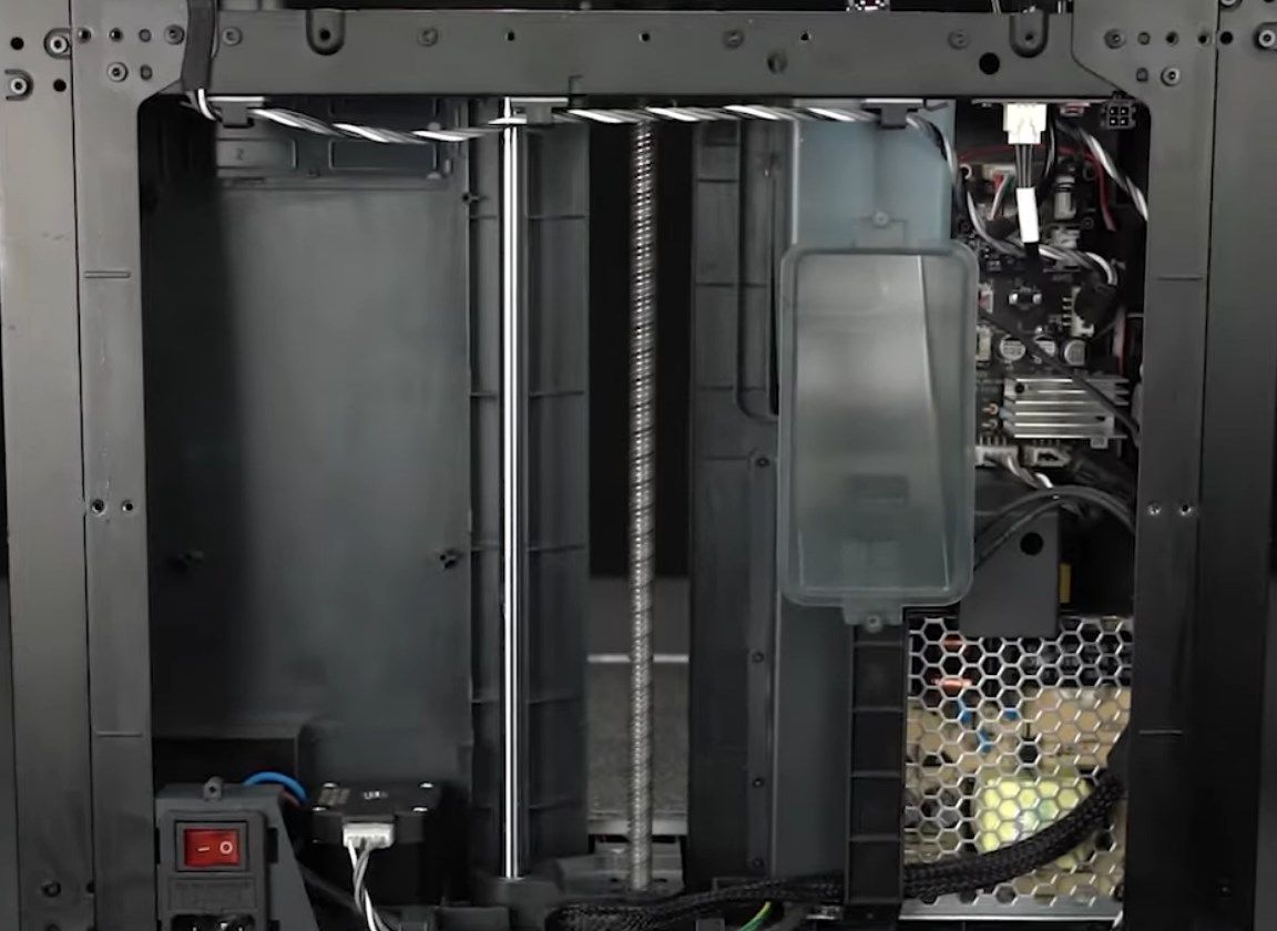

Altaar Posté(e) Janvier 23, 2023 Auteur Partager Posté(e) Janvier 23, 2023 (modifié) Ce que je voulais surtout mettre en évidence dans ce sujet, c'est qu'il n'est pas normal que pour du PLA dans Bambu studio, le réglage du ventilateur "arrière" de la chambre soit le même pour une X1C (fermée) que pour une P1P nue (ouverte). Cela fait partie des nombreuses améliorations possibles dans Bambu Studio. C'est d'autant dommageable que cela génère une grande nuisance sonore parfaitement inutile pour une P1P nue sur PLA… Modifié (le) Janvier 23, 2023 par Altaar Lien vers le commentaire Partager sur d’autres sites More sharing options...
Aezio Posté(e) Janvier 24, 2023 Partager Posté(e) Janvier 24, 2023 Il y a 9 heures, Altaar a dit : Ce que je voulais surtout mettre en évidence dans ce sujet, c'est qu'il n'est pas normal que pour du PLA dans Bambu studio, le réglage du ventilateur "arrière" de la chambre soit le même pour une X1C (fermée) que pour une P1P nue (ouverte). Il y a quelque chose que je ne comprend pas : il y a un ventilateur à l'arrière de la P1P ? Sur toutes les images que j'ai vu je n'en ai jamais vu. 1 1 Lien vers le commentaire Partager sur d’autres sites More sharing options...
Motard Geek Posté(e) Janvier 24, 2023 Partager Posté(e) Janvier 24, 2023 il y a 8 minutes, Aezio a dit : il y a un ventilateur à l'arrière de la P1P ? Non Autant pour le PETG qu'on veuille réduire / couper la ventilation je veux bien, mais pour le PLA non, en tout cas pas de manière démesurée et surtout pas pour les ponts et surplombs Perso ce qui me dérange le plus niveau bruit sur la P1P, ce sont les roulements sur les tiges en Y. 1 2 Lien vers le commentaire Partager sur d’autres sites More sharing options...
Altaar Posté(e) Janvier 24, 2023 Auteur Partager Posté(e) Janvier 24, 2023 il y a 22 minutes, Aezio a dit : Il y a quelque chose que je ne comprend pas : il y a un ventilateur à l'arrière de la P1P ? Sur toutes les images que j'ai vu je n'en ai jamais vu. Merci pour la vérification , effectivement je me suis mélangé les pinceaux dans les modèles. Est-ce qu'un modo pourrait supprimer le sujet (ou me laisser l'éditer) ? J'en créerais un nouveau relu et corrigé pour que ça ne porte pas à confusion! Lien vers le commentaire Partager sur d’autres sites More sharing options...
