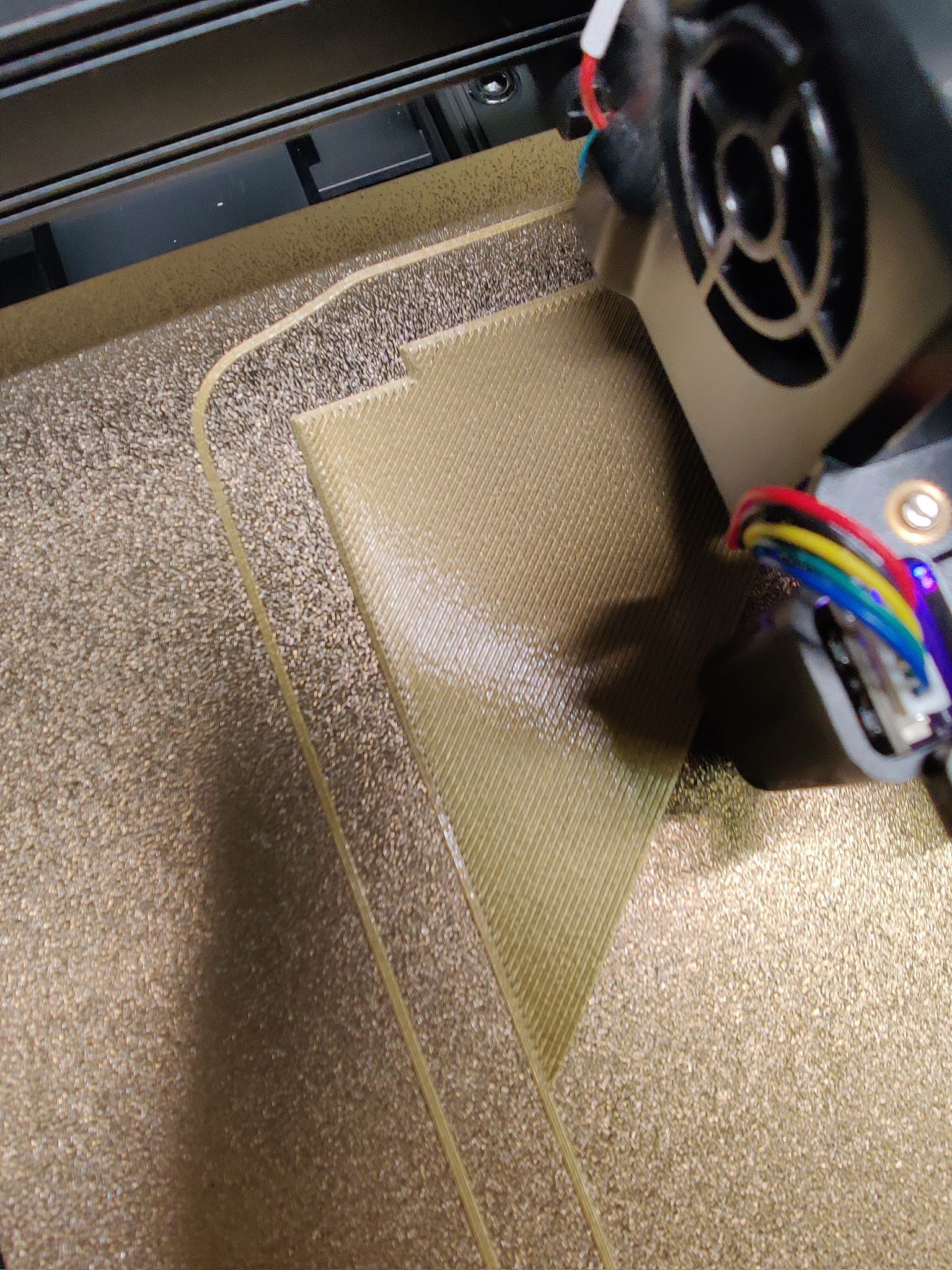

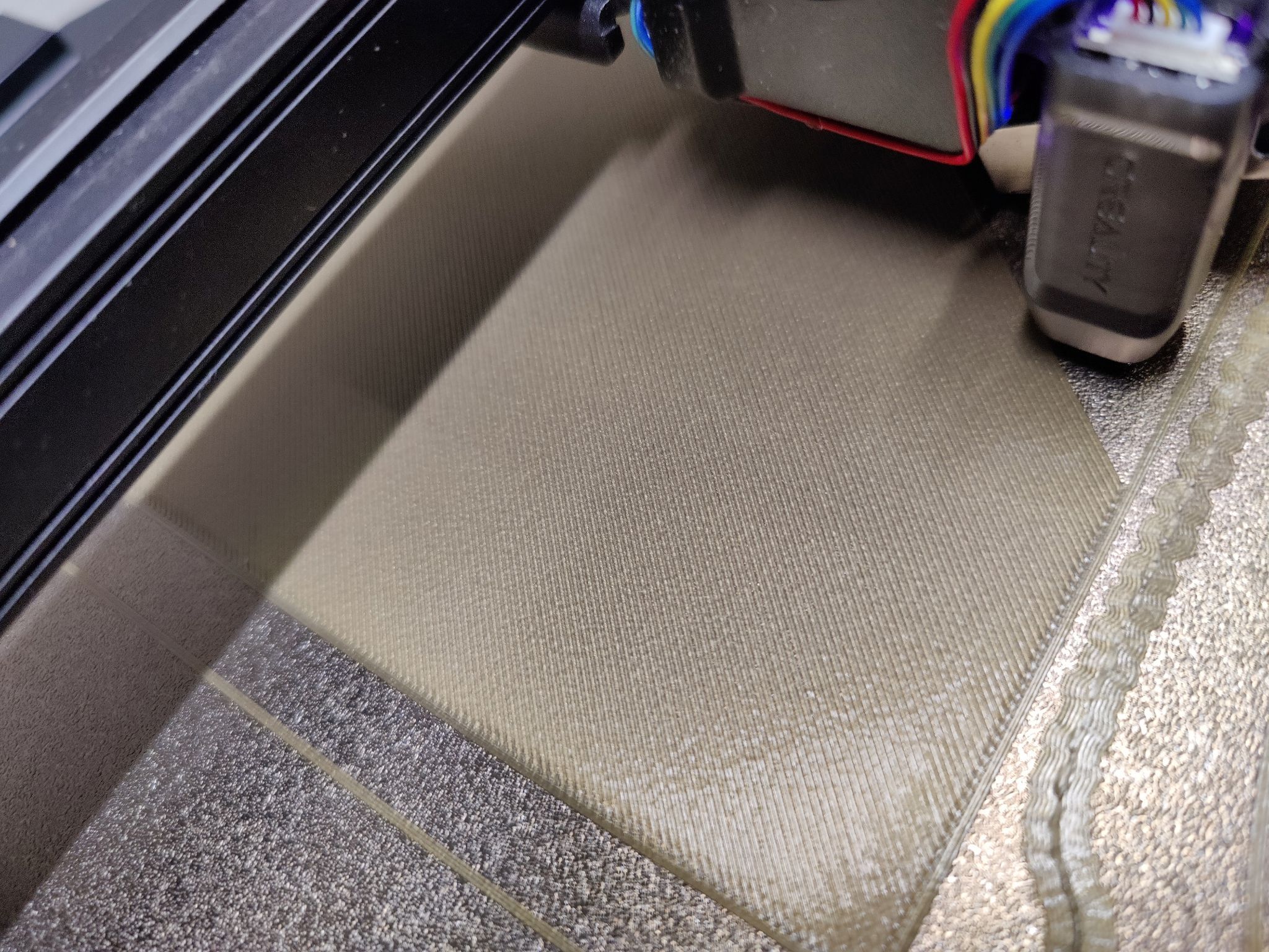

1ere couche z-offset -3.00IMG_20230311_113511.thumb.jpg.eb18e2ba5e6cc71ca967c98f2fc9181f.jpg

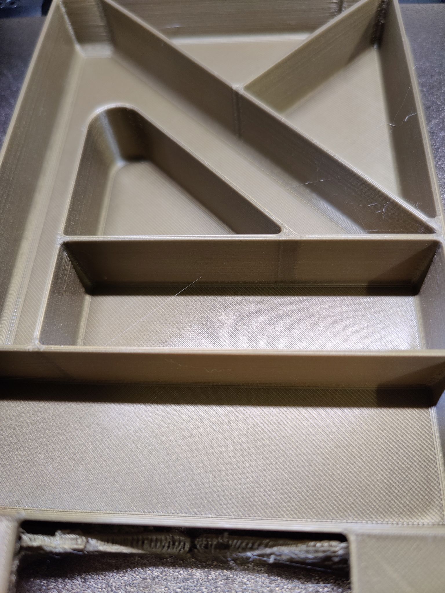

Tiroir en couche de 0.28mm et z-offset de -3.00

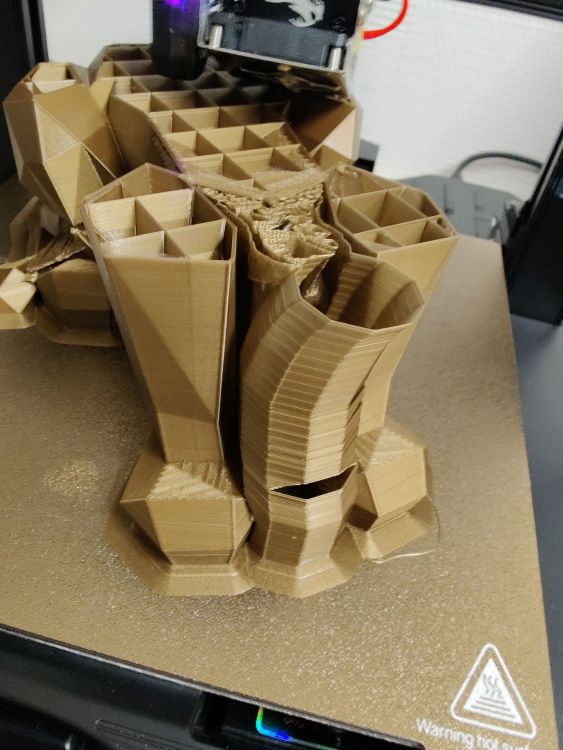

IMG_20230311_183726.thumb.jpg.881a0f4357557836e38d120c841c87d6.jpgIMG_20230311_183721.thumb.jpg.aff8222413d0c6ddd475868e22b7b593.jpg
On peut voir que certaines parties surtout les supports (frottement) ne sont pas propre et je me demande pourquoi car les réglages sont identique au tiroir

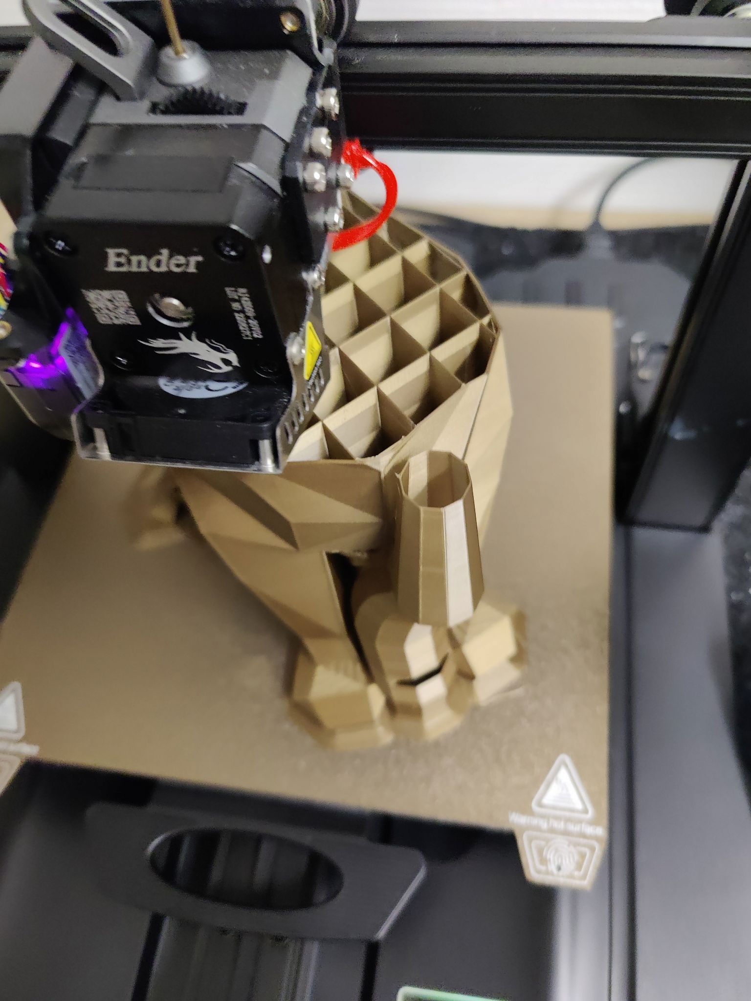

IMG_20230313_000124.thumb.jpg.0fe5219ad6cc3bda5dc82269d71d980b.jpgIMG_20230313_000129.thumb.jpg.813cdaf915105ff544d22313d24e479c.jpg
Ce matin c'est presque fini

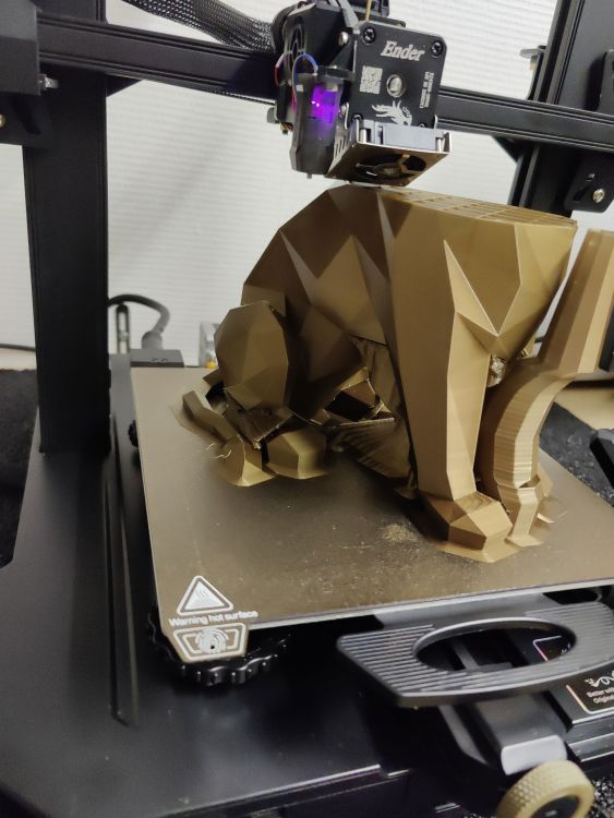

IMG_20230313_071932.thumb.jpg.026b252b8fa04491780f854017e3da28.jpgIMG_20230313_071938.thumb.jpg.6a997cbb5422ca496c67c7a4857caba2.jpg

Ton tiroir est très propre.
Bon pour la buse qui peux toucher les support, ça peux arriver. essaie de modifier légèrement la valeur de la fonction "distance d'évitement du déplacement" dans le menu "déplacement". (attention, elles sont déjà modifiés dans mes profils 0.28)
Il m'a sembler voir sur ton print de greffier l'emploi de supports arborescents. Télécharge Cura 5.3.0 Alpha+chrismas très largement supérieur pour ce qui est de l'emploi de ces supports, quant j'ai besoin de ce type de support, j'utilise cette version, qui à exactement les mêmes profils d'impression de ma version 5.2.1. Tu peux aussi utiliser le remplissage "éclair".. Ca va bien sur ce type d'objet qui n'a besoin d'aucune résistance mécanique.
Bons essais. Car les supports c'est pas simple. Ils sont bons mais ne se décroche pas ou sont moyen et le print est pas terrible sous eux 😁🤪
