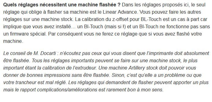

Par exemple https://www.printables.com/fr/model/39968-la15-k-factor-calibration ne serait pas adapté ? (voir photo)
Sur ce site https://docarti.fr/les-reglages/ il est précisé qu'il faut flasher l'imprimante pour modifier le Linear Advance, sinon sans flash l'imprimante ne mémorise pas les modifications et ensuite qu'il n'est pas indispensable de flasher l'imprimante car elle devrait être capable d'imprimer correctement sans flashage...
Du coup je suis un peu perdu....

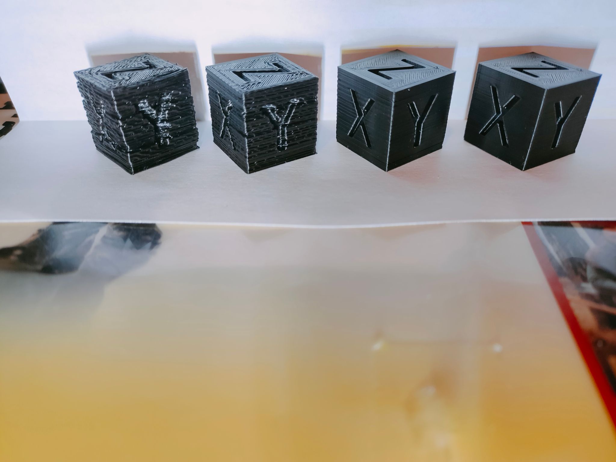

Je viens juste de réajuster la Valeur de E avec les commandes...

J'ai 13mm au lieu des supposés 20mm donc 7mm en trop
Soit X=100/107*484 X=452.33 Au lieu des 484 dernièrement calculé et des 445 de base.
Je peux donc mettre 1% en plus (ce que tu fais) de plus donc 452.33+(452.33*1/100) soit 456.86 > Je peux mettre 457
12- M92 E457
13- M500
Grosses différences entre E=457 et E=484 ?

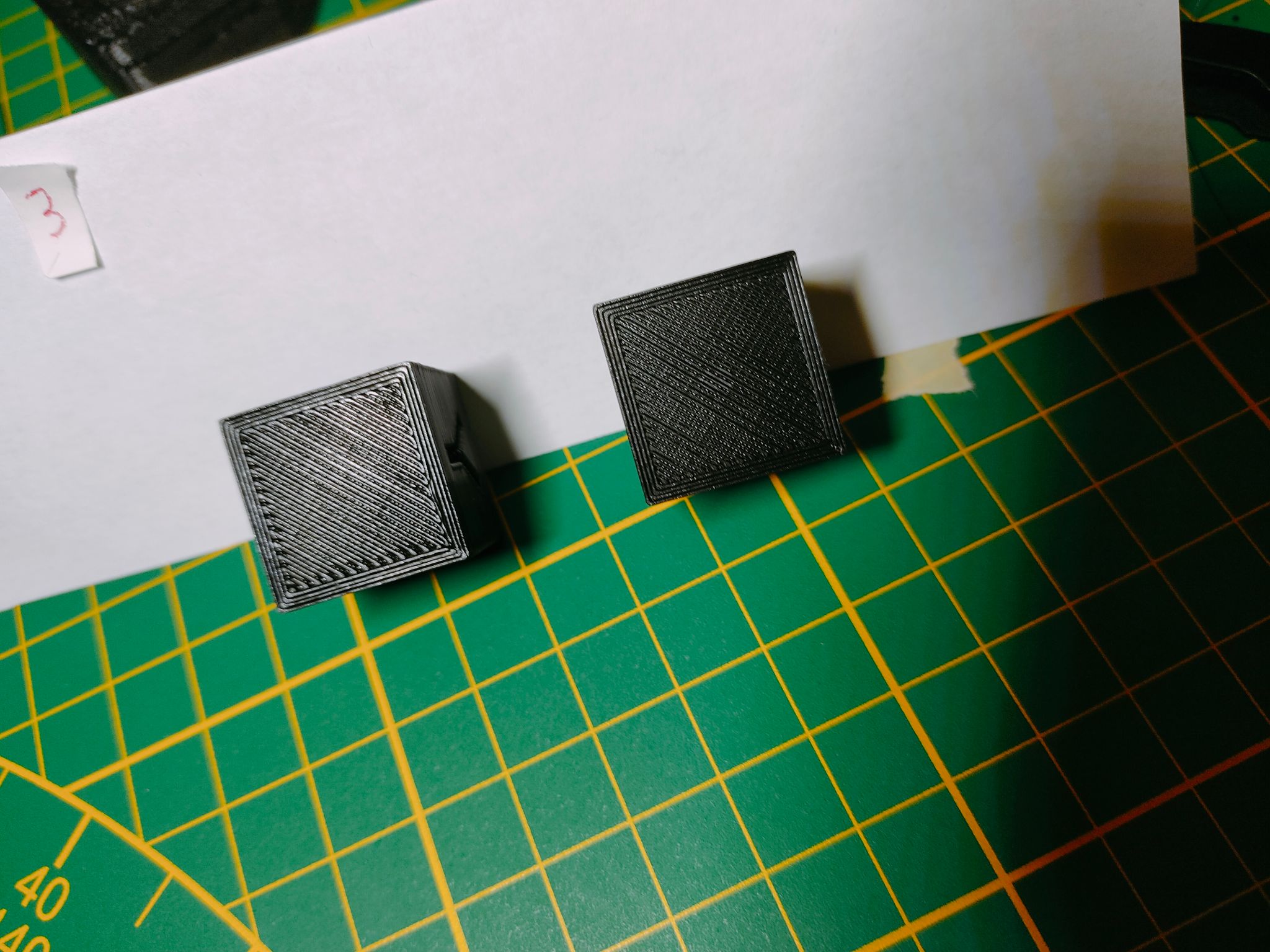

Il faut croire avec cette nouvelle impression test (à droite) la base du cube n'a plus de défauts et les 4 cubes test (le plus récent à droite) (dans le 3ème il y parfois des petits"creu" d'impression) et les autres faces du cube 4 sont plus lisses et on ne voit quasiment pas les couches d'impressions.
Modifier le Linear Advance n'est peut-être plus nécessaire, qu'en penses-tu ?

Pour la valeur K du linear advance oui c'est le type de benchmark a utiliser pour l'ajuster. Pour la remarque de docarti c'est valable uniquement pour la X1 et la Genius, les X2 et Genius pro on la sauvegarde M500 active dans Marlin par defaut tu peux donc ajuster ta valeur K 😉

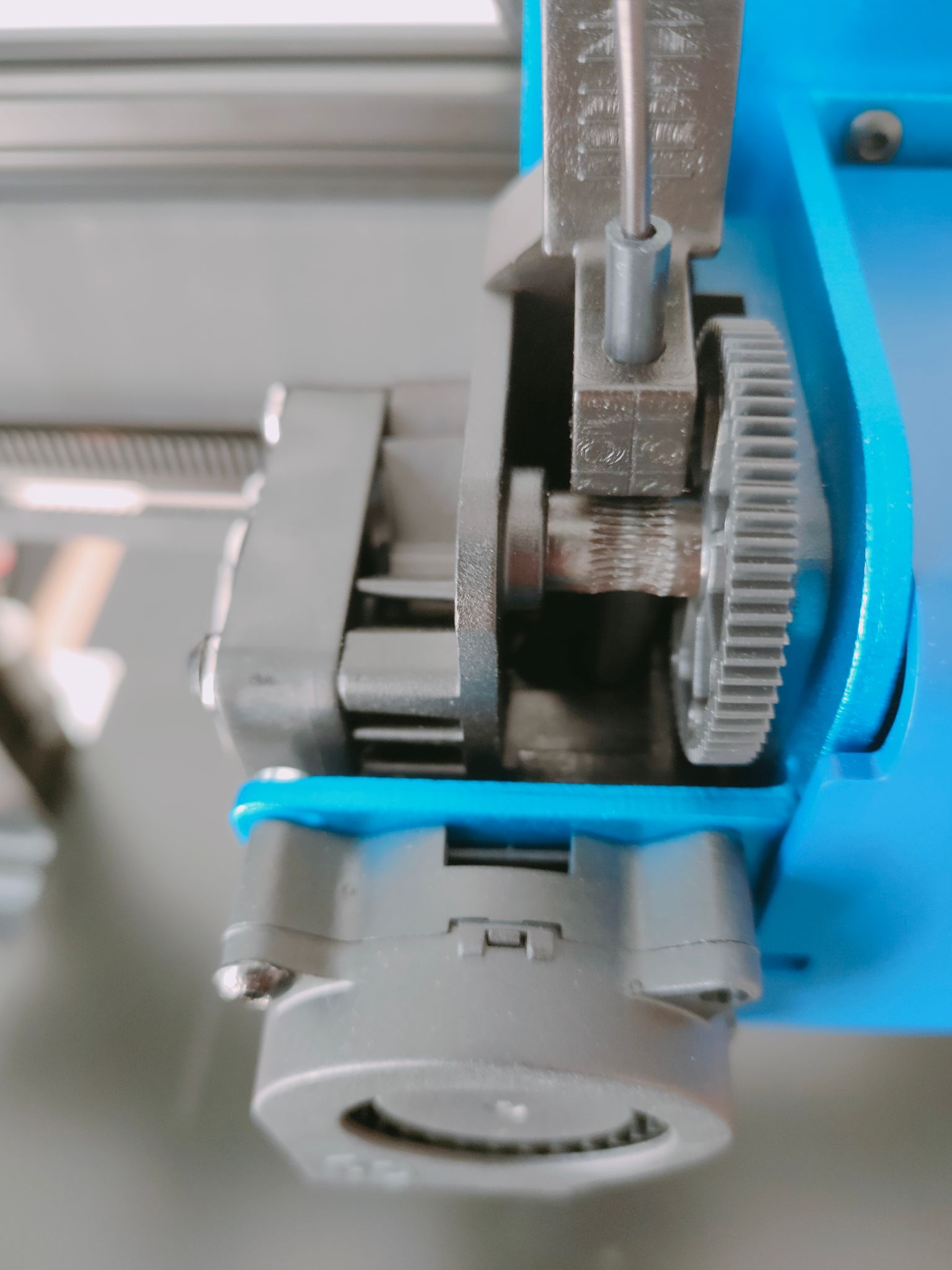

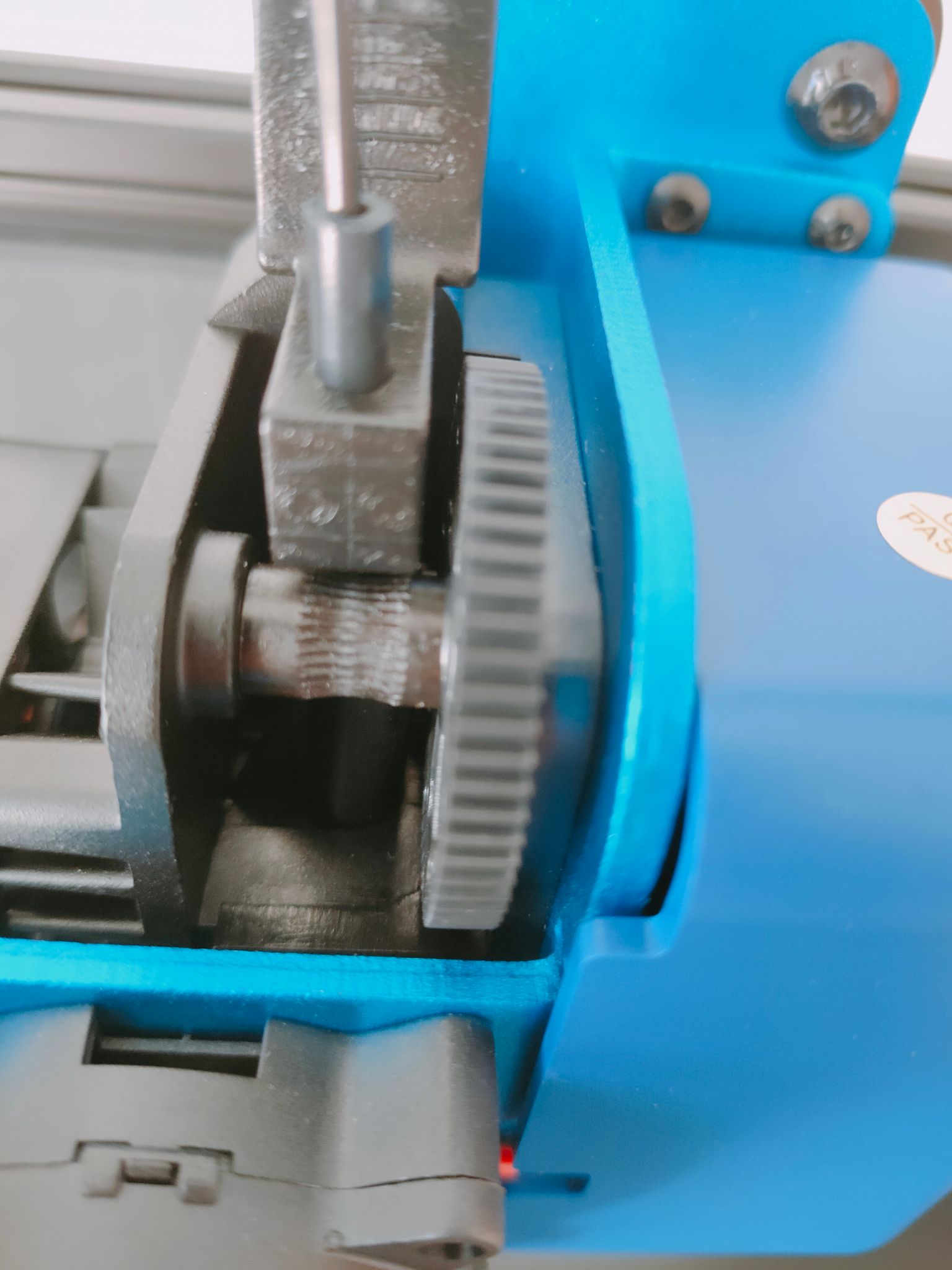

Il y avais clairement un manque d'extrusion comme l'a bien dit @MrMagounet, et pour cause ton levier d'extrudeur etait visiblement complétement desserré vu que le serrage a reglé le problème. Mais surtout ce qui rend presque évident cette hypothèse c'est l’état de ta roue d'entrainement qui n'a pas aimé ces impressions avec le levier détendu. Ou alors c'est la photo qui est trompeuse mais j'ai vraiment l'impression que les dents sont bouffé a force d'avoir "patiné" sur le filament, c'etait peut etre juste des residus de filament aussi, j'ai du mal à jauger sur les photos.
Si tu peu prendre une photo de la roue de plus prêt qu'on te dise ce qu'il en est, parce que si t'as roue est usée, tu va faire tout un tas de reglage avec une pièce hs, et quand tu va la remplacer tes reglages ne seront plus bon.
Modifié (le) par Yamajim
Elle ne me semble pas si usé que cela a voir comme ça.
