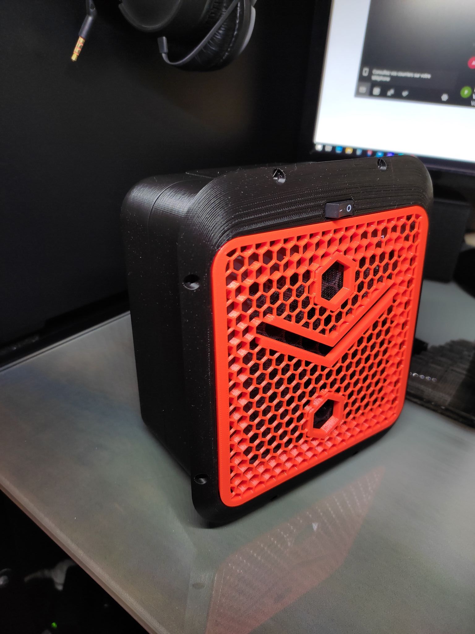

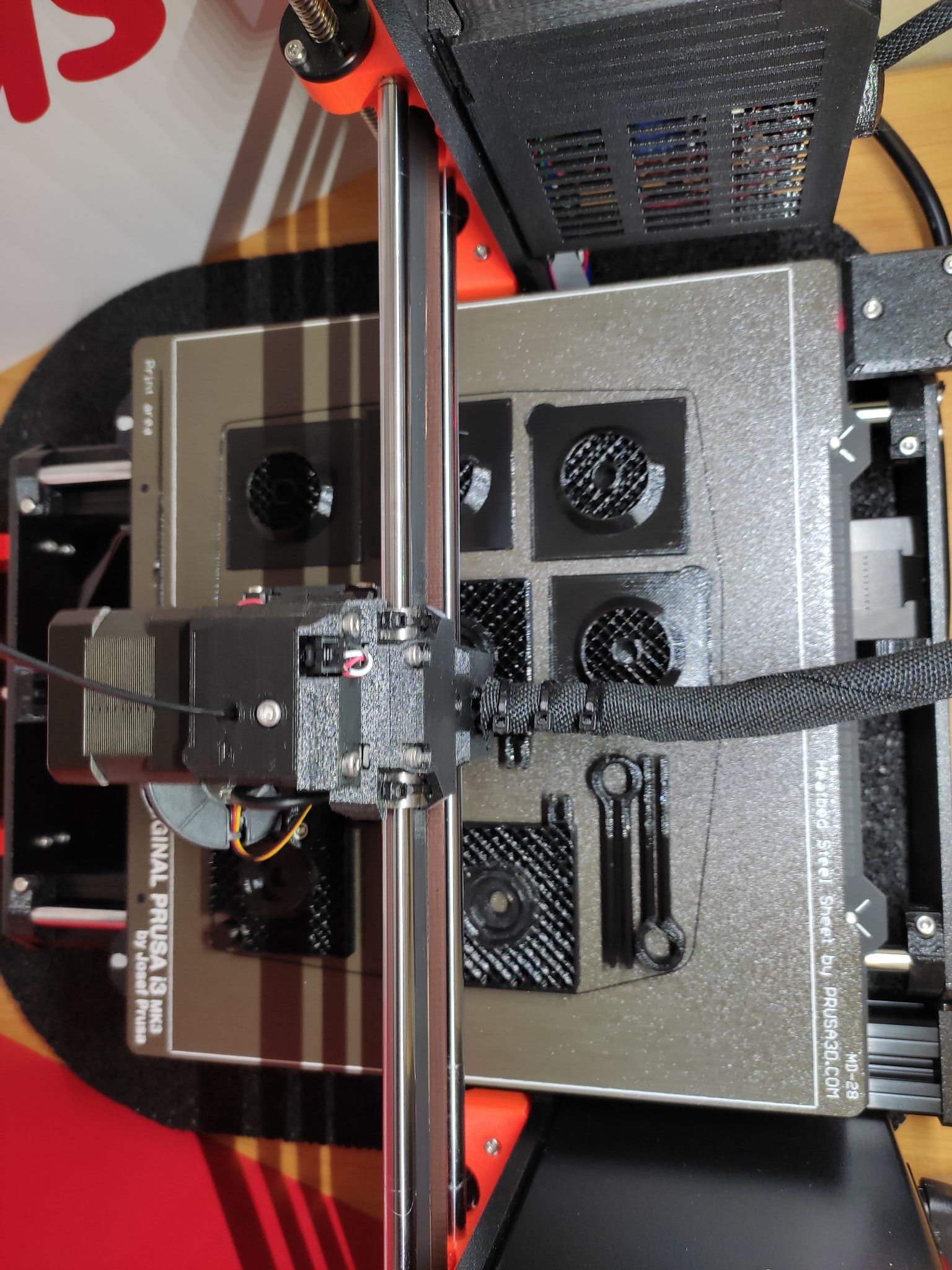

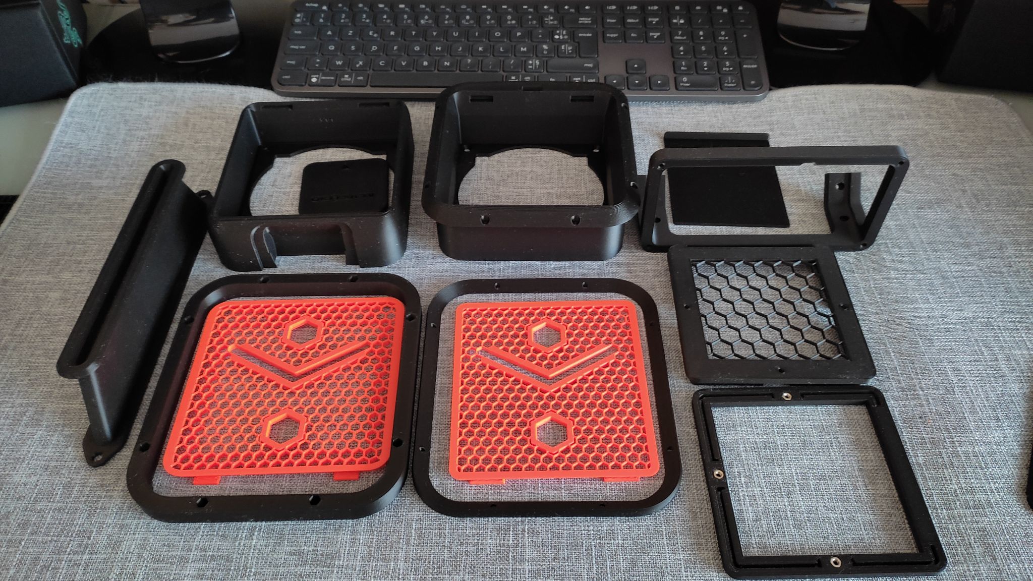

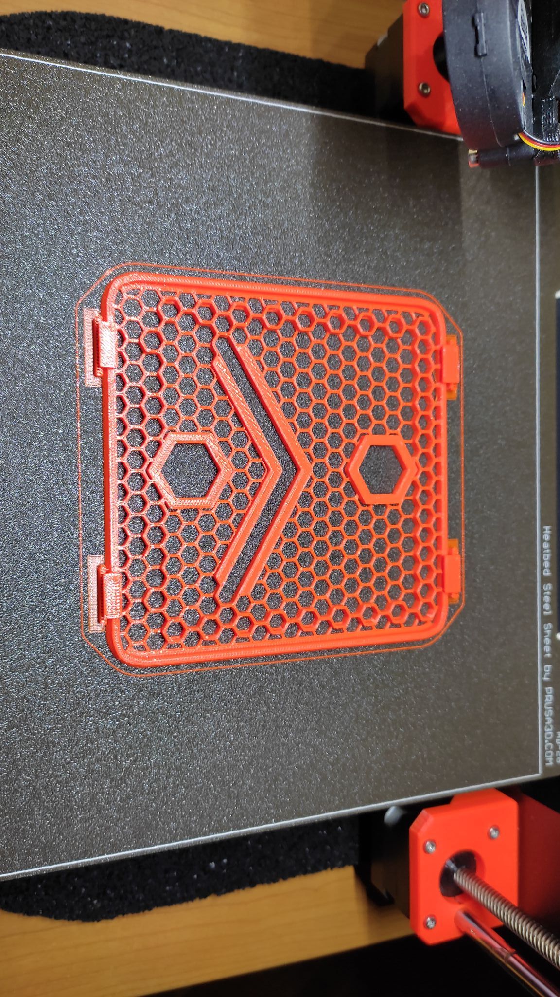

LOLO710 Posté(e) Février 11, 2023 Auteur Partager Posté(e) Février 11, 2023 Bonsoir, Un petit retour après 60h de print avec ma Prusa, je reste émerveillé avec la facilité qu'on a d'imprimé avec cette machine, tu slice avec les réglages d'origine, tu lance et basta!. Qualité des prints nickel avec une précisions au niveau des côtes irréprochables. Le micro logiciel est tout simplement génial dans les menus, réglages, chargement et déchargement du filament, réglages des profils des plaques, tout ce fait facilement. Voici, quelques photos des prints pour le filtre Hepa de chez Alveo3D ( https://www.alveo3d.com/ ) pour mon caisson ikea les pièces noirs sont en pla Sakata 870 et les oranges en pet-g Prusament (super facile d'imprimer du pet avec cette machine). Pièces pour enclos imprimer en Pet-g noirs Prusament 4 Lien vers le commentaire Partager sur d’autres sites More sharing options...

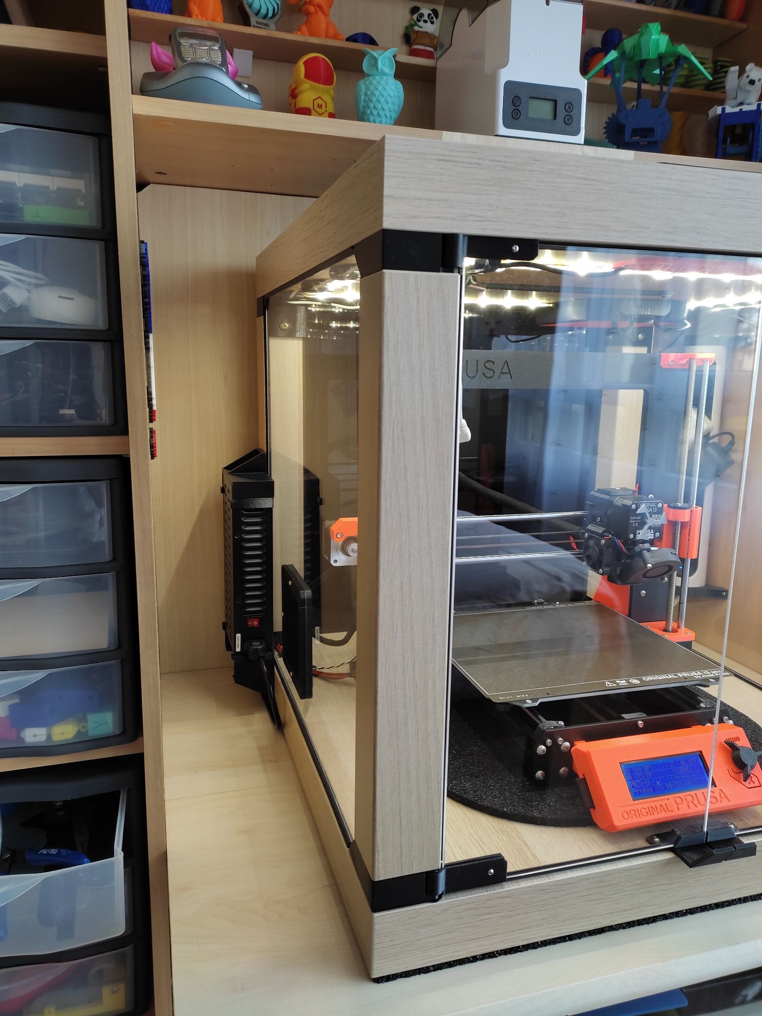

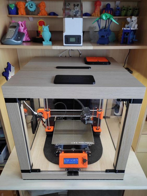

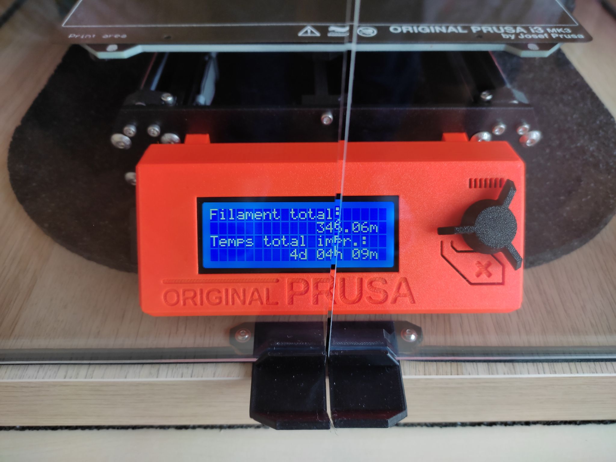

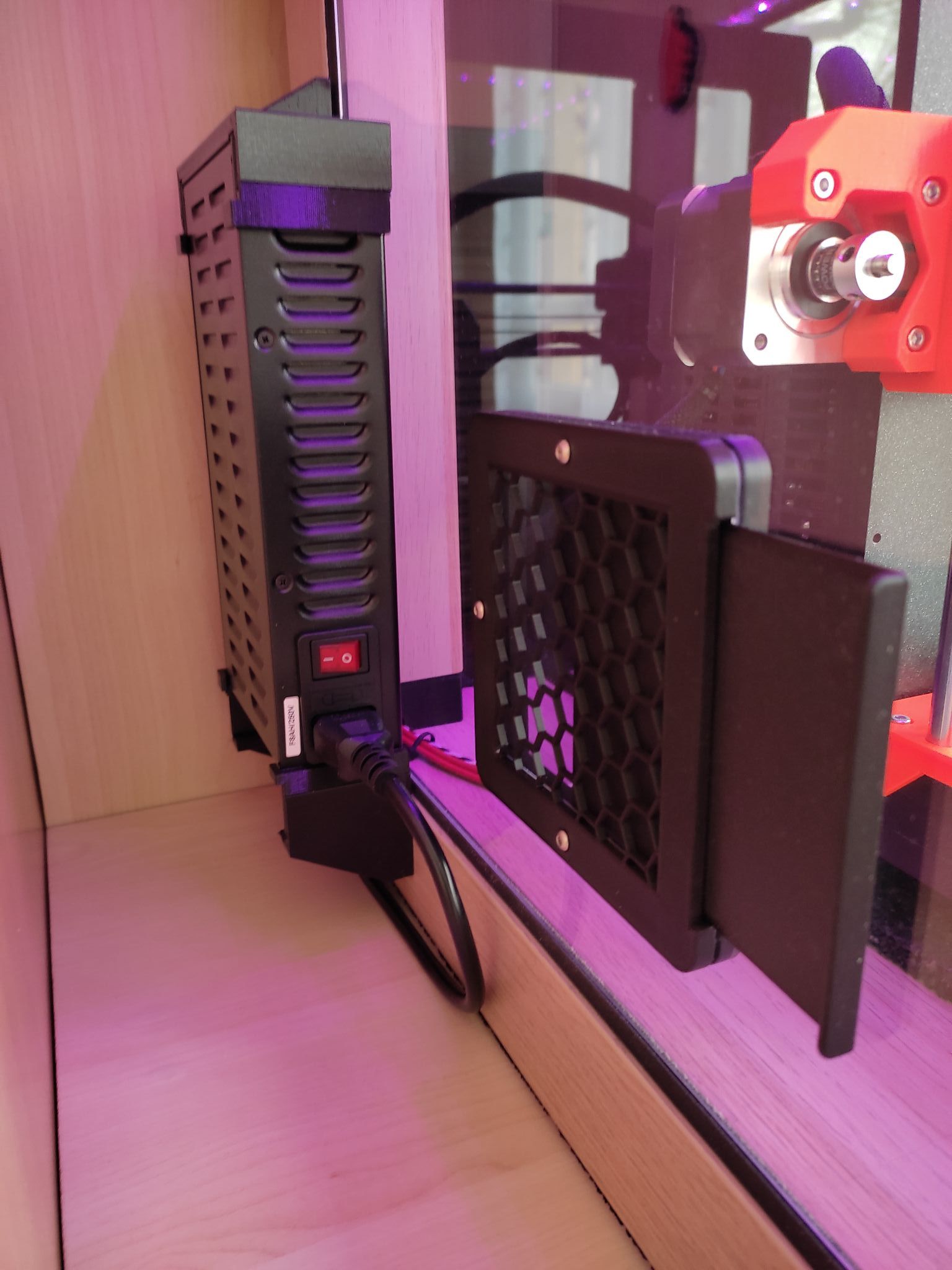

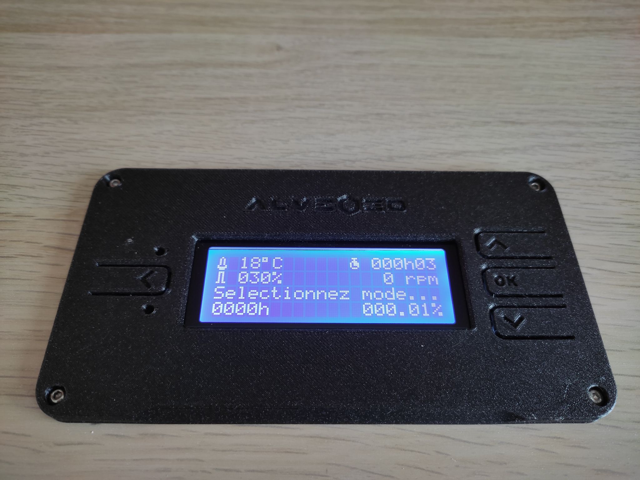

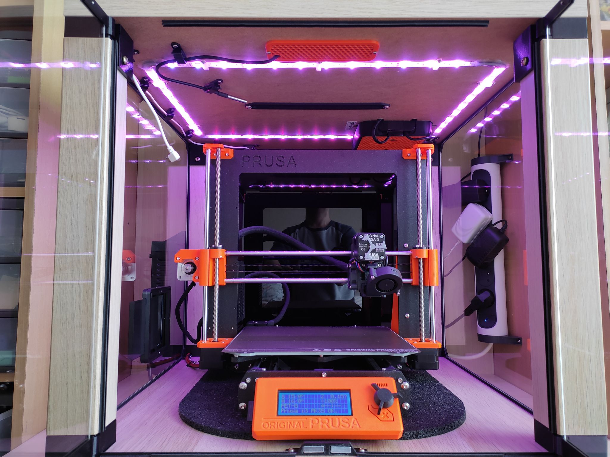

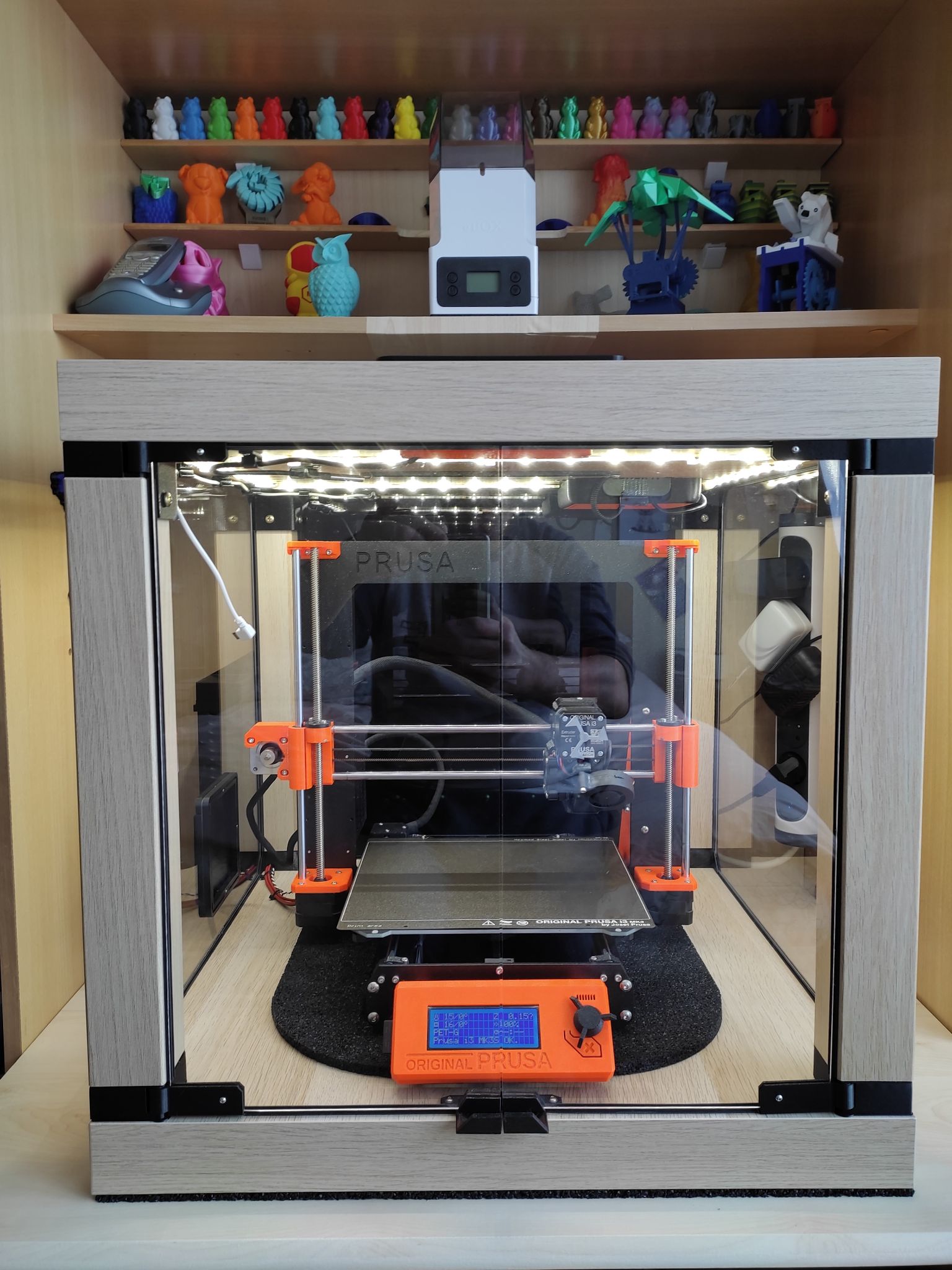

LOLO710 Posté(e) Mars 1, 2023 Auteur Partager Posté(e) Mars 1, 2023 Le caisson Ikea lack enfin terminé, la Prusa est bien au chaud et a l'abri de la poussière. Reste plus qu'a modélisé un petit support pour la cam de surveillance. 4 jours d'impression depuis le début juste pour le caisson, sans aucun problème avec la machine que du bonheur. Ecran de contrôle du système de filtration "ALVEO3D" 3 Lien vers le commentaire Partager sur d’autres sites More sharing options...
Alpes86 Posté(e) Mars 1, 2023 Partager Posté(e) Mars 1, 2023 Très belle installation ! 1 Lien vers le commentaire Partager sur d’autres sites More sharing options...

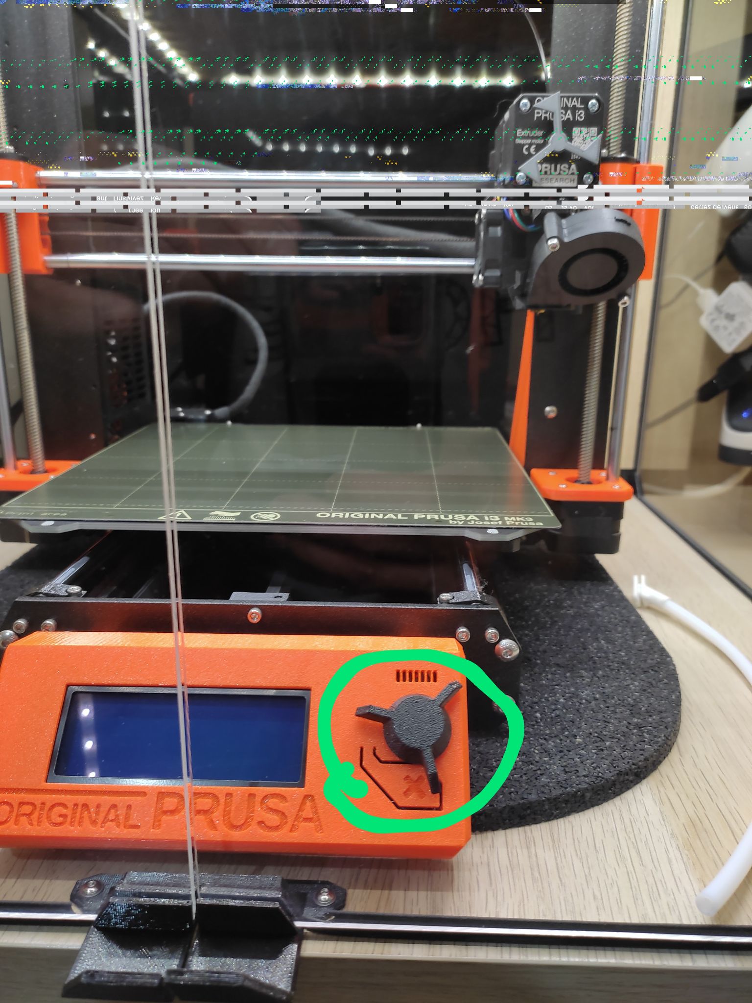

divers Posté(e) Mars 1, 2023 Partager Posté(e) Mars 1, 2023 (modifié) Beau boulot, Si tu penses imprimer de l'ABS, c'est intéressant de sortir le panneau de commande (le câble est assez long). Tu peux imprimer les fixations qui sont utilisées pour l'Enclosure, on les trouve sur le site Prusa . Modifié (le) Mars 1, 2023 par divers Lien vers le commentaire Partager sur d’autres sites More sharing options...
LOLO710 Posté(e) Mars 1, 2023 Auteur Partager Posté(e) Mars 1, 2023 Bonjour @divers, merci Maintenant que j'ai la prusa et le caisson c'est vrai que je vais m'attaqué a l'abs et autres filaments plus technique. Quel avantage de sortir le panneau de commande ?. Le soucis c'est avec les gamins j'ai pas envie qu'ils viennent tripoté la commande ! Lien vers le commentaire Partager sur d’autres sites More sharing options...
divers Posté(e) Mars 1, 2023 Partager Posté(e) Mars 1, 2023 L'avantage c'est de pouvoir intervenir sans ouvrir les portes et faire brusquement chuter la température donc risque de décoller ta pièce en ABS. Il est certain qu'avec des enfants c'est risqué. Il est possible de le mettre au dessus de ton boitier peut-être. 1 Lien vers le commentaire Partager sur d’autres sites More sharing options...
LOLO710 Posté(e) Mars 1, 2023 Auteur Partager Posté(e) Mars 1, 2023 Aurait-tu des marques pour du bon abs? Pour l'écran il va falloir que je regarde de plus près ce que je peut faire. Lien vers le commentaire Partager sur d’autres sites More sharing options...

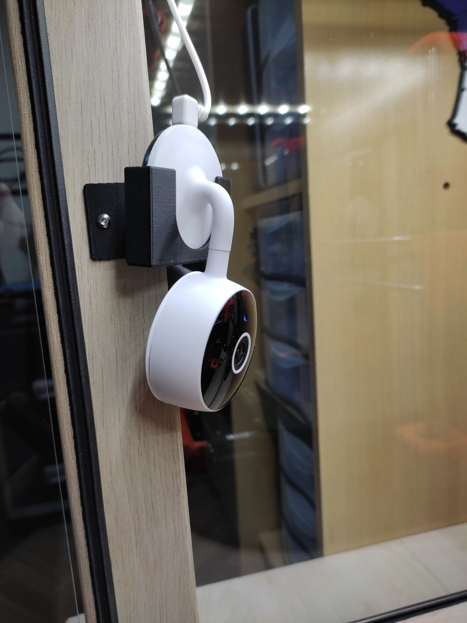

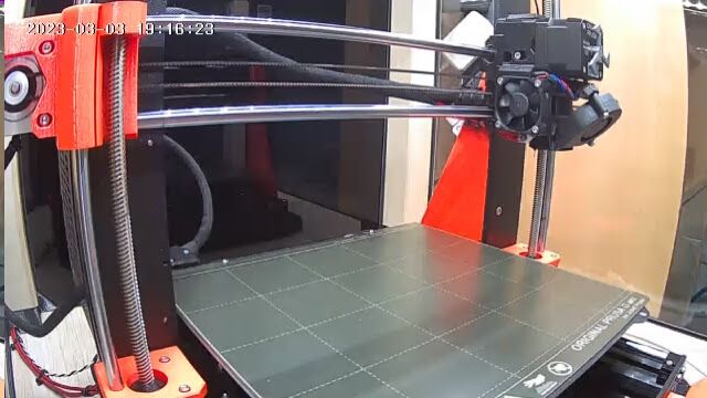

LOLO710 Posté(e) Mars 3, 2023 Auteur Partager Posté(e) Mars 3, 2023 Bonsoir, Première impression dans le caisson le support de caméra ( une chacon trouvé dans un brico pour 5 €). Température du caison 32° ventillation à 30% . Pour répondre à @divers au sujet de sortir l'écran de contrôle, j'ai bien réfléchi je pense que je vais faire un trou de 3 cm dans la porte, pour avoir accès a la molette de l'écran . Celui-ci sera fermé par une trappe ce qui limitera les courant d'air. Je regardé l'asa et un meilleur compromis par a port a l'abs ? Lien vers le commentaire Partager sur d’autres sites More sharing options...
