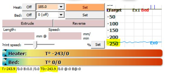

Ce qui ai bizaare c'est que en lancant le logiciel pronterface l'imprimante et bien detecter mais je ne peu faire aucun deplacement d'axe y compris un prechauffage de la buse.
Modifié (le) par ncjra
Petite question ... Quand tu es sous pronterface , regarde la température ambiante lue , comme sur cette image :
... et si tu as les mêmes valeurs , ne cherche plus : ta sonde est hs -_-
Je suis d'accord avec @Nz0, il m’est arrivé plusieurs mésaventures avec la sonde et le diagnostic est le même que le tien : rien ne bouge. Il doit y avoir comme une sécurité en cas de dysfonctionnement de la sonde.

Effectivement, il y' a une ligne dans le marlin qui demande de vérifier une température minimum ( entre 5 et 15° en général) pour être sûr qu' elle est bien en place et fonctionnelle, avant de permettre le démarrage d'une impression.

Bonjour, voila mon probleme est resolu, c'etait bien la sonde de temperature qui etait trop serré sur la tête donc donc faux contacte !!
