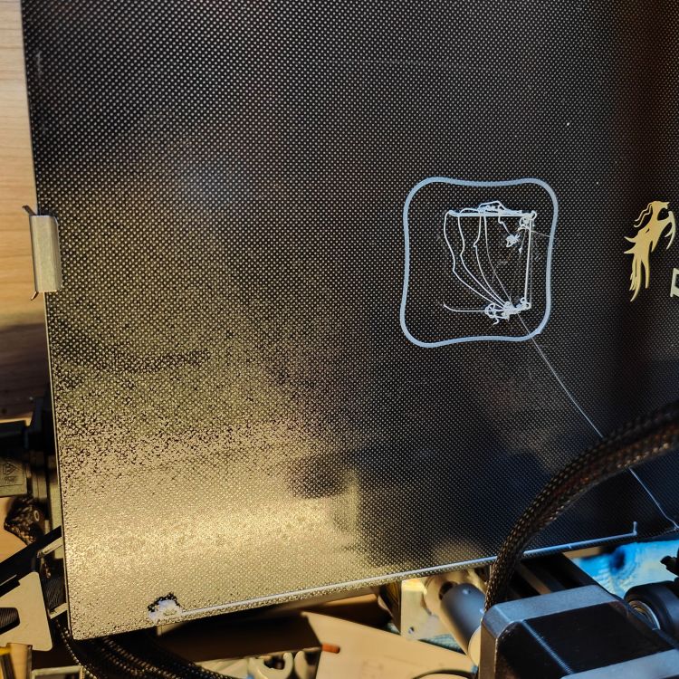

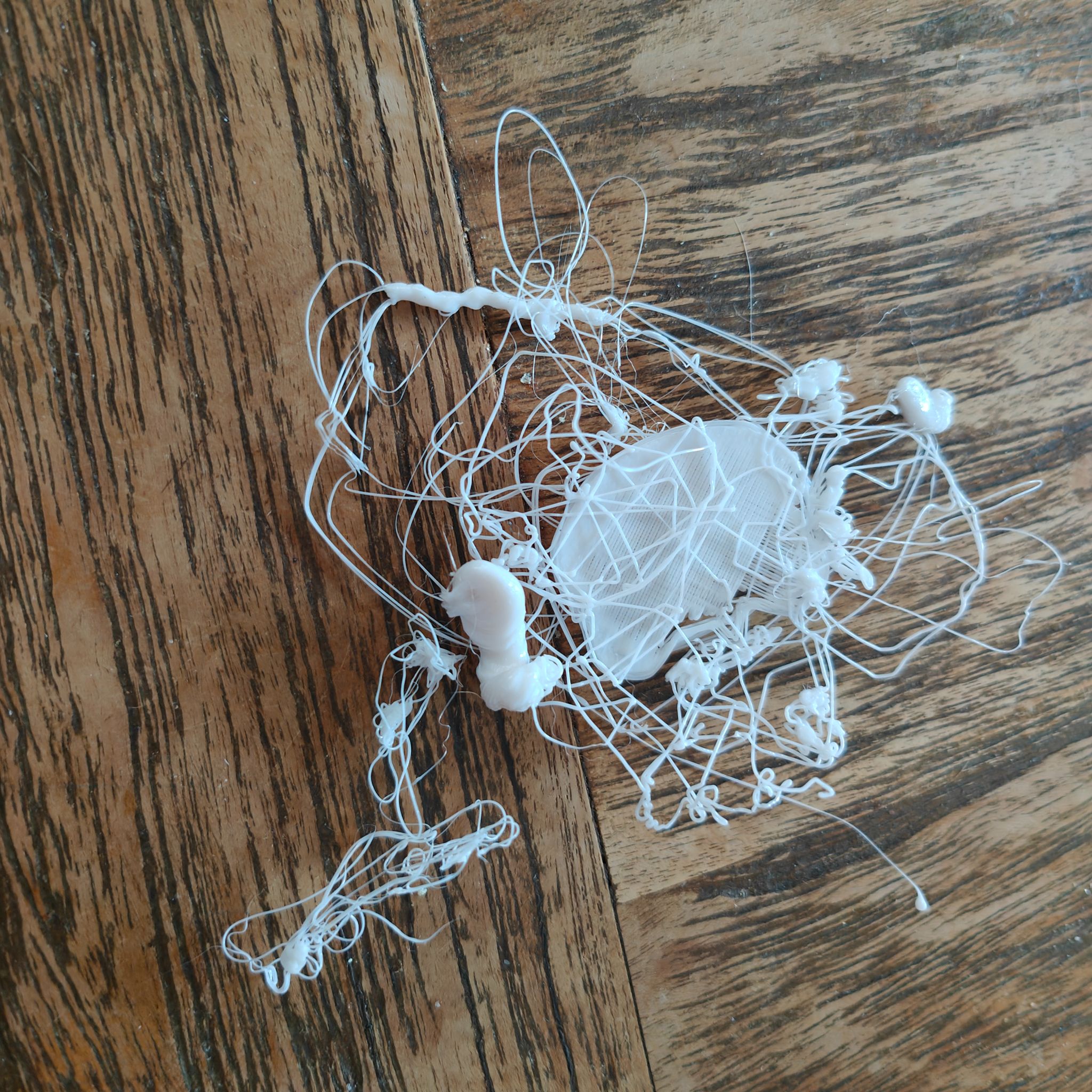

jpsc24 PostĂ©(e) FĂ©vrier 4, 2023 Auteur Partager PostĂ©(e) FĂ©vrier 4, 2023 Rebonjour , Me revoici avec une photo du rĂ©sultat obtenu aprĂšs avoir rĂ©glĂ© le plateau , fait monter la tempĂ©rature et dĂ©marrĂ© l'impression . Merci pour les retours  Lien vers le commentaire Partager sur dâautres sites More sharing options...
Idealnight PostĂ©(e) FĂ©vrier 4, 2023 Partager PostĂ©(e) FĂ©vrier 4, 2023 Tu dis nettoyer ton bed a l'alcool, de quel type ? Lien vers le commentaire Partager sur dâautres sites More sharing options...

jpsc24 PostĂ©(e) FĂ©vrier 6, 2023 Auteur Partager PostĂ©(e) FĂ©vrier 6, 2023 Le 04/02/2023 at 20:11, Idealnight a dit : Tu dis nettoyer ton bed a l'alcool, de quel type ? Alcool isopropylique Il y a 16 heures, lolita2441 a dit : Salut  moi j'ai rĂ©glĂ© le probleme je prend de l'acetone mĂ©langer avec du ABS la procedure tu vide de l'acetone dans une bouteille en plastic ou en vert environ la moitier et tu rajoute du Abs un peu et tu le mĂ©lange ensuite avec un linge tu Ă©ponge ton plateau et le tour est jouer cool  Abs  ? Lien vers le commentaire Partager sur dâautres sites More sharing options...

Savate PostĂ©(e) FĂ©vrier 8, 2023 Partager PostĂ©(e) FĂ©vrier 8, 2023 Le 06/02/2023 at 19:30, jpsc24 a dit : Alcool isopropylique Pour le grands nettoyages, j'utilise de l'eau chaude et du liquide vaisselle : ça dĂ©graisse le plateau en profondeur. L' ipa c'est juste pour enlever les traces de doigts ou le nettoyage 'courant' Oublie le jus d'abs pour du pla : ton plateau ultrabase ne va pas aimer l'acĂ©tone (le pei non plus n'aime pas trop l'acĂ©tone) 2 Lien vers le commentaire Partager sur dâautres sites More sharing options...

methylene67 PostĂ©(e) FĂ©vrier 24, 2023 Partager PostĂ©(e) FĂ©vrier 24, 2023 Le 17/02/2023 at 20:26, lolita2441 a dit : pour le jus non non je prend un essui-tout ou un bout de linge et je Ă©ponge dĂ©licatement la table . imprime du Pla et Petg tout va bien il y a 32 minutes, MaĂ«lig a dit : Et tu met Sur le radeau.  Deux trĂšs mauvais conseils Ă ne surtout pas suivre. Comme stipulĂ© par Savate l'acĂ©tone contenu dans le jus d'ABS peut endommager le plateau, et pour le PLA/PETG aucun sens. Pour le radeau, s'il peut trĂšs rarement ĂȘtre nĂ©cessaire pour des piĂšce spĂ©cifiques, en utilisation courante c'est une perte de temps et de matĂ©riau qui ne rĂ©sout pas le problĂšme mais le masque. La solution reste ce qui a Ă©tĂ© dit, mauvais Z offset, plateau pas assez chaud, plateau mal nettoyĂ© (tu dis utiliser de l'IPP, mais quel type ?). Lien vers le commentaire Partager sur dâautres sites More sharing options...
