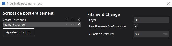

RD3D Posté(e) Mars 27, 2023 Auteur Partager Posté(e) Mars 27, 2023 Il y a 5 heures, Poussin3D a dit : As-tu trouvé une solution ? Salut..non pas encore..pourtant avec mon imprimante Anet A8 le script marche facilement. Il y a 7 heures, Poussin3D a dit : solution Attends..je crois que ça va fonctionner.. D'abord le script "pause at height" ne fonctionne pas ensuite le script "filament change" a marché mais à moitié c.a.d comme j'ai decris precedemment l'impression reprend automatiquement mais apres peu de temps (30" environ). L'idée est de faire les 2 scripts en meme temps et a la meme hauteur ( layer).comme mentionné dans cet article https://filament2print.com/fr/blog/75_pauses-impression-3d.html#:~:text=Au début de l'impression,la ligne suivante du code. moi je suis loin de mon imprimante. Si tu peux, essaye et fais moi un retour. Merci Lien vers le commentaire Partager sur d’autres sites More sharing options...
Poussin3D Posté(e) Mars 27, 2023 Partager Posté(e) Mars 27, 2023 Il y a 10 heures, RD3D a dit : D'abord le script "pause at height" ne fonctionne pas ensuite le script "filament change" a marché mais à moitié c.a.d comme j'ai decris precedemment l'impression reprend automatiquement mais apres peu de temps (30" environ). L'idée est de faire les 2 scripts en meme temps et a la meme hauteur ( layer).comme mentionné dans cet article https://filament2print.com/fr/blog/75_pauses-impression-3d.html#:~:text=Au début de l'impression,la ligne suivante du code. moi je suis loin de mon imprimante. Si tu peux, essaye et fais moi un retour. Oui c'est pareil pour moi l'impression reprend après 30s, l'idée que tu proposes est bonne, je vais faire un test ce soir, je te dirai ce qu'il en est ! Lien vers le commentaire Partager sur d’autres sites More sharing options...
fran6p Posté(e) Mars 27, 2023 Partager Posté(e) Mars 27, 2023 (modifié) Dans le script de post traitement, Filament change, l'option «use firmware configuration» est-elle activée ? Modifié (le) Mars 27, 2023 par fran6p Lien vers le commentaire Partager sur d’autres sites More sharing options...

fran6p Posté(e) Mars 27, 2023 Partager Posté(e) Mars 27, 2023 (modifié) Corrigé… Oups j'avais mis un lien vers un de mes dépôts «privé» (SonicPad) Et évidemment, ça s'affichait correctement chez moi Modifié (le) Mars 27, 2023 par fran6p Lien vers le commentaire Partager sur d’autres sites More sharing options...
Poussin3D Posté(e) Mars 28, 2023 Partager Posté(e) Mars 28, 2023 Le 27/03/2023 at 05:56, RD3D a dit : D'abord le script "pause at height" ne fonctionne pas ensuite le script "filament change" a marché mais à moitié c.a.d comme j'ai decris precedemment l'impression reprend automatiquement mais apres peu de temps (30" environ). L'idée est de faire les 2 scripts en meme temps et a la meme hauteur ( layer).comme mentionné dans cet article https://filament2print.com/fr/blog/75_pauses-impression-3d.html#:~:text=Au début de l'impression,la ligne suivante du code. moi je suis loin de mon imprimante. Si tu peux, essaye et fais moi un retour. Alors je viens de faire le test et ça ne fonctionne pas. J'ai testé avec pause puis filament change, l'imprimante se met en pause mais ne change jamais le filament. Ensuite j'ai essayé l'inverse. Filament change puis pause, l'imprimante change le filament, reprend l'impression sans qu'on lui aie rien demandé, puis se met en pause... et ne redémarre jamais... Lien vers le commentaire Partager sur d’autres sites More sharing options...
fran6p Posté(e) Mars 28, 2023 Partager Posté(e) Mars 28, 2023 Sur ma E3S1 le script de post traitement filament change est pleinement fonctionnel MAIS je n'utilise pas Marlin comme firmware (Klipper est ses macros Gcode permet de faire faire ce que l'on veut à sa machine). Pour que la prise en charge du changement de filament (M600) soit gérée par Marlin, il faut que le firmware ait été «correctement configuré» (déplacement de la tête hors zone impression, déchargement du filament, pause permettant d'effectuer ce changement, rechargement du filament, purge (purge à nouveau, …) et reprise de l'impression). Lien vers le commentaire Partager sur d’autres sites More sharing options...
