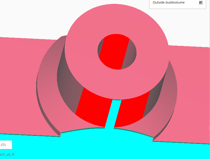

tu es sûr qu'il est rond sur ton fichier 3D (stl,obj,...), j'ai l'impression qu'il a été modélisé pour ne pas ajouter de supports 🤔. Est-ce que tu peux le fournir après l'avoir compressé?

En Pj le stl, l'axe doit être rond car il reçoit un roulement 6001, sur ma pièce le roulement s'ajuste nickel mais il manque de la matière sur la partie déformée. Le trou central lui recevra un insert fileté laiton, donc idem c'est un alésage à 4.2 mm.

oui , c'est rond sur le stl ...donc , faut vérifier la calibration et les réglages des axes...débits,...etc...

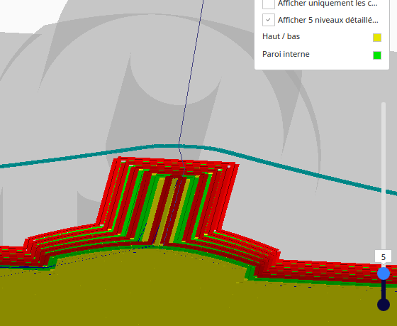

Au vu du porte a faux ... tranché avec une hauteur de couche de 0.2 mm cela donne pour les cinq couche après la couche initial, des lignes pour la coque qui n'ont riens pour les supporter (imprimé dans le vide). D'où pour moi la déformation. Soit mettre des supports soit trancher plus fin.
image.png.774733dfbb9d8255837f07bbf38891e5.pngimage.png.64680f7d191bf5ce631b6a161ce05270.png
