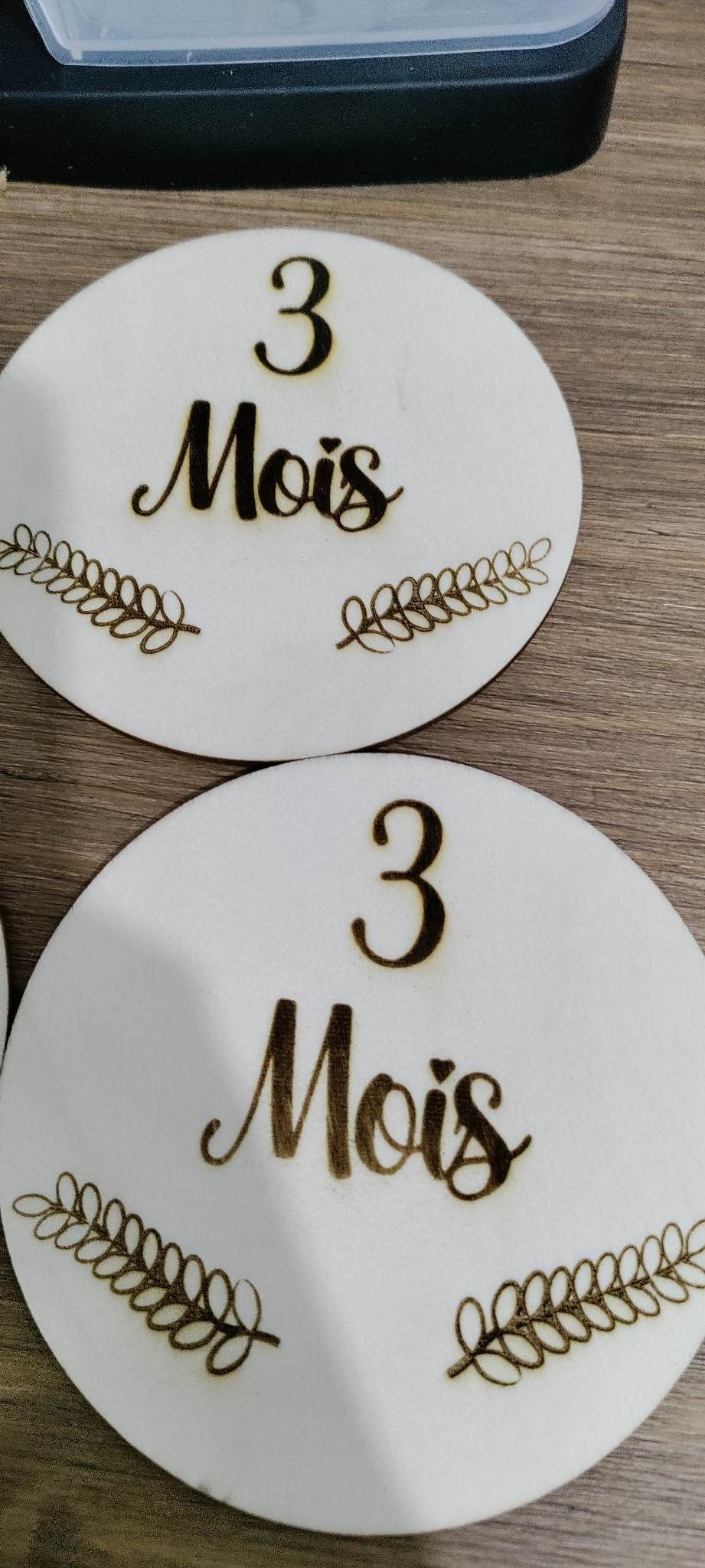

Je viens d'imprimer sur 3 rondins de bois avec le même réglage et même puissance, les 2 premiers sont ok, en revanche le 3ème est brûlé..
Comment je peux récupérer un fichier GCODE ou autre pour le partager ?
Fichier > Enregistrer GCODE ? ou je dois faire Fichier > Export Prefs ?
Merci de ton retour !
Modifié (le) par Nicolas1992
  1. et tu n'as rien modifié entre la 2 et la 3ème gravure?
  2. Quand tu parles de rondin, c'est sur un disque ou sur la partie cylindrique?
  3. est-ce que tu peux fournir des photos?
  4. est-ce que tu règles systématiquement la distance de gravure (hauteur du laser par rapport à la surface à graver)?

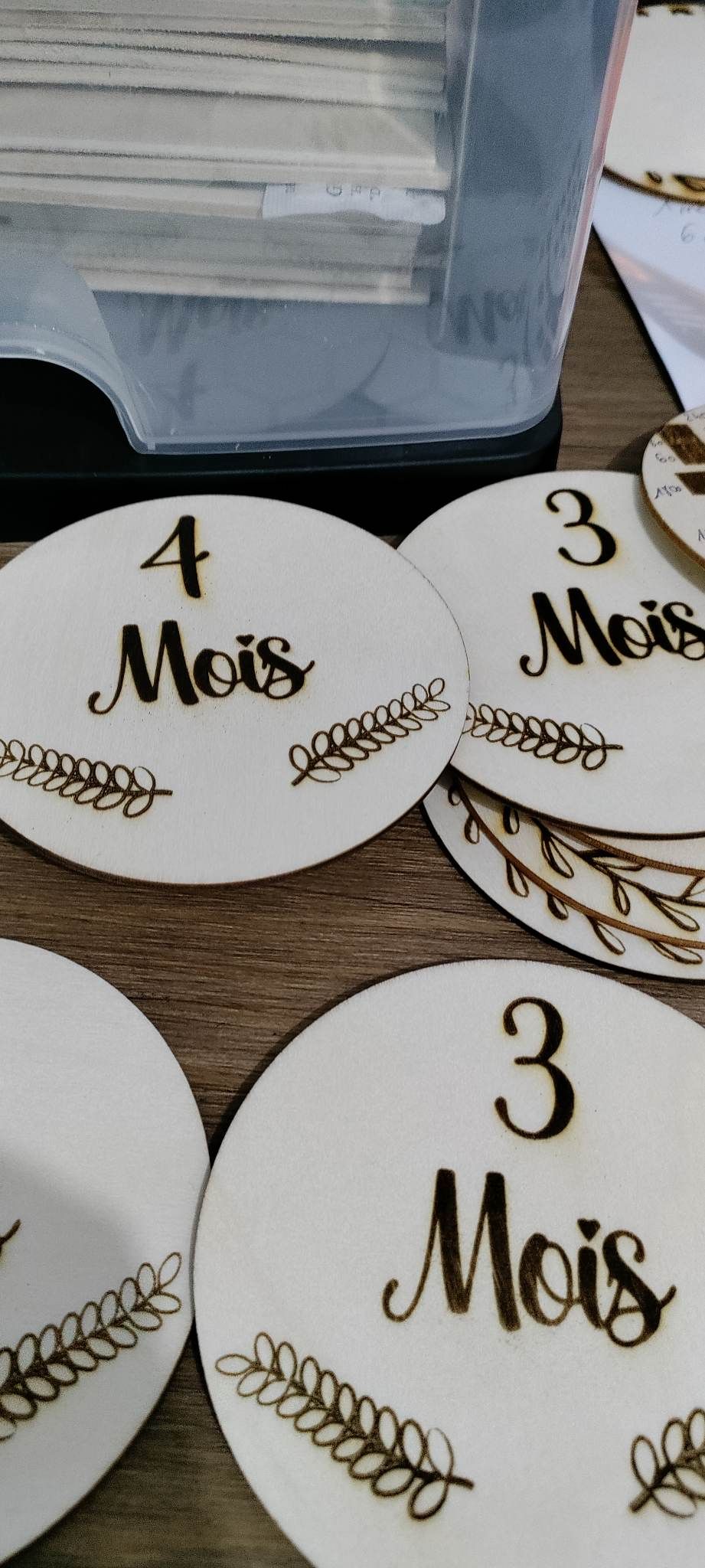

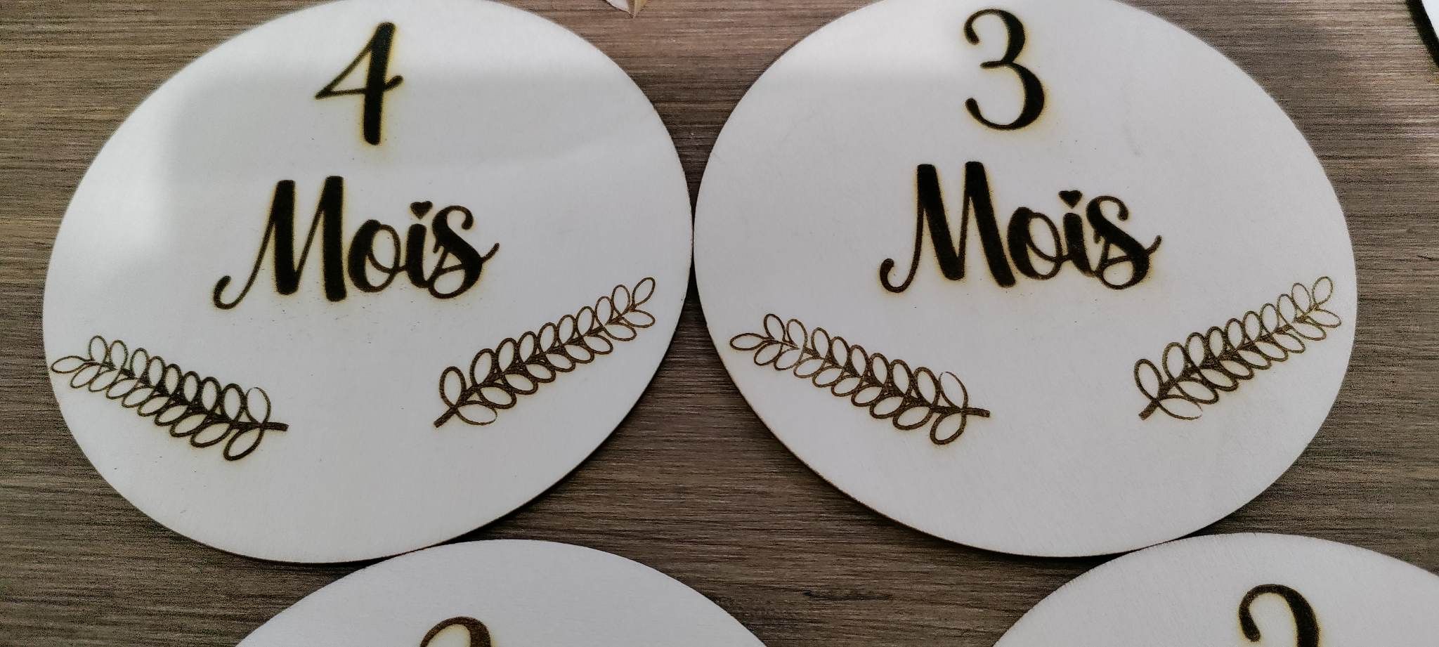

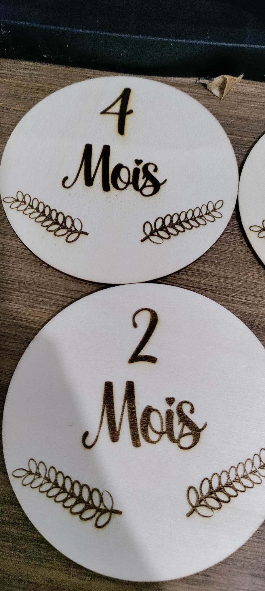

Voici le fichier .gcode dans le .zip 1 mois.
Photos en pièces jointes aussi.
Non je n'ai rien modifié entre la 2ème et 3ème gravure.
J'ai refait un test juste après et le rondin du 3ème mois est sorti nickel. (je dis rondin mais ce sont plutôt des disques)
J'ai donc lancé un nouveau pour le rondin du 4ème mois et qui lui est brûlé... j'ai l'impression que c'est 1 fois sur 2...
Nous essayons de graver sur des mini rondins de bois de 10 cm de diamètre pour notre petite fille qui arrive au mois de mai.
Oui on règle systématiquement la hauteur par rapport à chaque rondin.
Et j'ai l'impression que même sur ceux qui sont réussit, le bois jaunit beaucoup.. ça fait des petites tâches..

il y a 23 minutes, Nicolas1992 a dit :
Je ne sais pas si ça vient de la qualité du bois que nous avons commandé
je me dis exactement la même chose, surtout si tu ne changes aucun paramètre entre les gravures 🤔. C'est la "Chinese Qualität" 🥴. Tu pourrais essayer de graver plusieurs fois le même motif sur une plaque de contre-plaqué, histoire de comparer.
il y a 26 minutes, Nicolas1992 a dit :
je pense que tu pourrais atténuer ces défauts en ajoutant un air-assist. Dans cette vidéo, tu peux voir l'amélioration apportée.
En passant, est-ce que tu as vu cette vidéo? par contre, il faut bien lire les commentaires, il y a des informations intéressantes.
