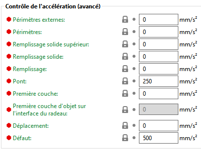

I_Phil_Good Posté(e) Février 18 Partager Posté(e) Février 18 (modifié) Hello ! Je tente de suivre ce tuto pour regler ce param. J'ai donc pris prusaslicer (premiere fois, j'ai toujours utilisé cura) et suivi les reglagé indiqué au début de ce thread (apres avoir fait mes param de démarrage pour mon imprimante bien sûr). Premier point que je ne comprends pas, tu dis : Le 10/02/2023 at 15:31, MrMagounet a dit : Accélération : elle doit être >= 1000mm/s² pour les axes X et Y (mettez la valeur la plus haute logiquement supporter par votre imprimante sur X2 Genius pro jusque 3000mm/s² grand max) Perso, j'ai laissé les param indiqué de 500mm/s² car je ne sais pas si c'est davantage pour ma Ender 3 (pour la vitesse d'impression, je max à 50mm/s) Et ensuite tu dis : Le 10/02/2023 at 15:31, MrMagounet a dit : Désactiver toutes Valeur d’accélération maximum et limites de mouvement brusque (jerk) en mettant les valeurs à 0. Du coup, les param cités au dessus sont annulés ? Car je me retrouve avec ces param dans les réglages de l'impression : C'est ici que je dois mettre des valeurs max identiques a celles mises a 0 dans les reglages de l'imprimante ? (chui un peu perdu en fait ) J'ai normalement bien suivi tout le reste, mais pourtant : Tout vert quoi... dans les 25mm/s, ils se touche un peu pépère là Pour info, le gcode : G90 ; use absolute coordinates M83 ; extruder relative mode M140 S{first_layer_bed_temperature[0]} ; set final bed temp G4 S30 ; allow partial nozzle warmup G28 ; home all axis G29 ; auto bed levelling G1 Z5.0 F3000 ; Move Z Axis up a bit during heating to not damage bed G1 X2.0 Y10 F3000 M900 K0 M190 S{first_layer_bed_temperature[0]} ; wait for bed temp to stabilize M109 S{first_layer_temperature[0]} ; wait for nozzle temp to stabilize G1 Z0.28 F240 G92 E0 G1 X2.0 Y140 E10 F1500 ; prime the nozzle G1 X2.3 Y140 F5000 G92 E0 G1 X2.3 Y10 E10 F1200 ; prime the nozzle G92 E0 Modifié (le) Février 18 par I_Phil_Good Lien vers le commentaire Partager sur d’autres sites More sharing options...
pommeverte Posté(e) Février 18 Partager Posté(e) Février 18 (modifié) Re , il y a 42 minutes, I_Phil_Good a dit : Perso, j'ai laissé les param indiqué de 500mm/s² car je ne sais pas si c'est davantage pour ma Ender 3 Tu peux monter à 1000mm/s², c'est ce que j'ai sur ma U20 qui a la même conception que ta Ender 3 il y a 42 minutes, I_Phil_Good a dit : Et ensuite tu dis : Le 10/02/2023 at 15:31, MrMagounet a dit : Désactiver toutes Valeur d’accélération maximum et limites de mouvement brusque (jerk) en mettant les valeurs à 0. Du coup, les param cités au dessus sont annulés ? non, ce sont les paramètres maxi qui sont indiqués dans l'onglet "réglages de l'imprimante" -> Limite de la machine, section "Accélérations maximum" et "Limites des mouvements brusques" il y a 42 minutes, I_Phil_Good a dit : J'ai normalement bien suivi tout le reste, mais pourtant... Tout vert quoi... dans les 25mm/s C'est sûrement parce que tu as mis 0 dans les accélérations Modifié (le) Février 18 par pommeverte Lien vers le commentaire Partager sur d’autres sites More sharing options...
I_Phil_Good Posté(e) Février 18 Partager Posté(e) Février 18 il y a 45 minutes, pommeverte a dit : C'est sûrement parce que tu as mis 0 dans les accélérations Ben, j'ai mis 0 dans les cases qu'il a encadrées Non ? Lien vers le commentaire Partager sur d’autres sites More sharing options...
pommeverte Posté(e) Février 18 Partager Posté(e) Février 18 oui, mais tu as surtout mis des accélérations nulles : tu as confondu "Controle de l'accélération" et "Accélérations maximum" Lien vers le commentaire Partager sur d’autres sites More sharing options...
I_Phil_Good Posté(e) Février 18 Partager Posté(e) Février 18 Il y a 1 heure, pommeverte a dit : mais tu as surtout mis des accélérations nulles : J'ai pas touché a ces paramètres justement... Quand je suis arrivé sur cette page de paramètres, c'était comme ca. Lien vers le commentaire Partager sur d’autres sites More sharing options...
pommeverte Posté(e) Février 18 Partager Posté(e) Février 18 Désolé, j'ai répondu trop rapidement . Il faudrait donc choisir la valeur 1000 pour le paramètre "defaut" dans la section "Controle de l'accélération". Est-ce que tu peux fournir l'export de ton profil pour ton problème de vitesse de 25mm/s? Lien vers le commentaire Partager sur d’autres sites More sharing options...

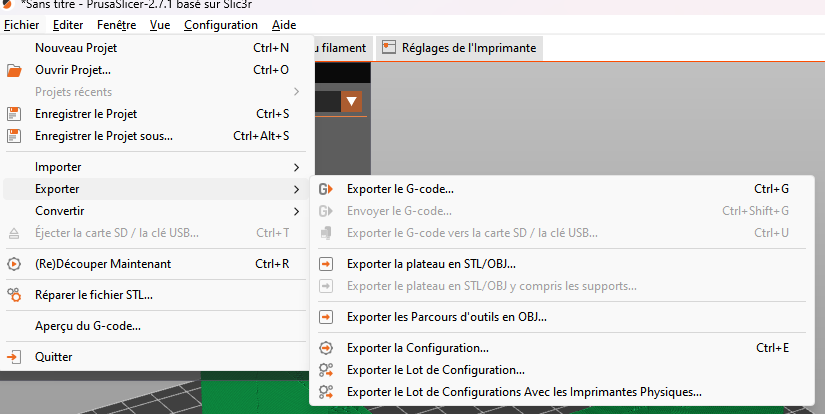

pommeverte Posté(e) Février 18 Partager Posté(e) Février 18 C'est l'export du profil qui m’intéresse (fichier -> exporter -> exporter la configuration ) Lien vers le commentaire Partager sur d’autres sites More sharing options...
I_Phil_Good Posté(e) Février 18 Partager Posté(e) Février 18 J'ai pris "Exporter la Configuration", celui du Ctrl+E config.ini si c'est po ca, dis moi Lien vers le commentaire Partager sur d’autres sites More sharing options...

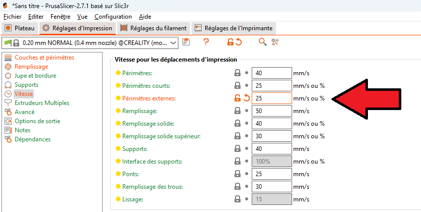

pommeverte Posté(e) Février 18 Partager Posté(e) Février 18 C'est bien ça , par contre, c'est un peu normal que la vitesse d'impression soit de 25mm/s puisque c'est ce que tu as spécifié: Citation Lien vers le commentaire Partager sur d’autres sites More sharing options...
I_Phil_Good Posté(e) Février 18 Partager Posté(e) Février 18 (modifié) Ah ben voui, faut changer toutes les vitesses des périmètres extérieurs... 50mm/s ou plus ? Euuuh, j'ai lancé l'impression du truc, normal que ca me fasse un mesh avant ? (pi j'avais fait un 9*9 dans les param hier...) Modifié (le) Février 18 par I_Phil_Good Lien vers le commentaire Partager sur d’autres sites More sharing options...
pommeverte Posté(e) Février 18 Partager Posté(e) Février 18 il y a 11 minutes, I_Phil_Good a dit : les vitesses des périmètres extérieurs... 50mm/s ou plus ? Tu pourrais essayer 80mm/s. il y a 12 minutes, I_Phil_Good a dit : j'ai lancé l'impression du truc, normal que ca me fasse un mesh avant ? oui puisque dans ton Gcode de démarrage, tu as: G29 ; auto bed levelling Si tu ne veux pas palper le plateau systématiquement, tu peux le remplacer par un M420 S1, à condition d'avoir une matrice sauvegardée en mémoire (voir les messages de ton précédent sujet et celui-ci) En passant, j'ai regardé le fichier Gcode et les valeurs des Gcodes suivants (M201, M204, M205) ne me rassurent pas vraiment: Citation M201 X0 Y0 Z0 E0 ; sets maximum accelerations, mm/sec^2 ... M204 S0 T0 ; sets acceleration (S) and retract acceleration (R), mm/sec^2 M205 X0.00 Y0.00 Z0.00 E0.00 ; sets the jerk limits, mm/sec M205 S0 T0 ; sets the minimum extruding and travel feed rate, mm/sec Perso, je remplirais la section "Accélérations maximum" avec des valeurs cohérentes (Accélérations maxi 1500mm/s²) Lien vers le commentaire Partager sur d’autres sites More sharing options...

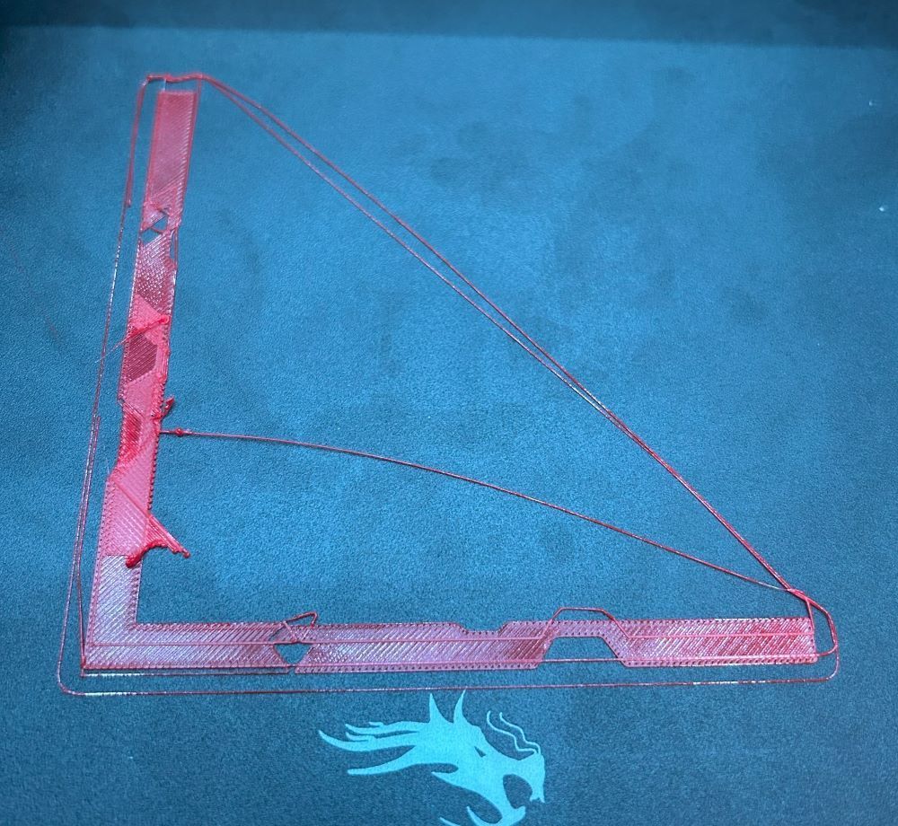

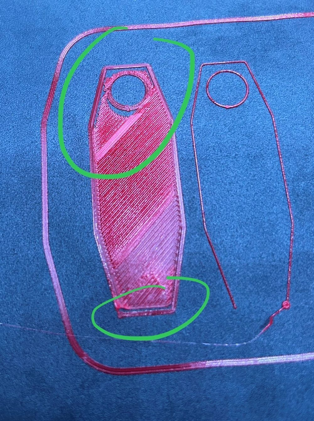

I_Phil_Good Posté(e) Février 18 Partager Posté(e) Février 18 (modifié) il y a 42 minutes, pommeverte a dit : Tu pourrais essayer 80mm/s. J'ai mis 60mm/s il y a 42 minutes, pommeverte a dit : Perso, je remplirais la section "Accélérations maximum" avec des valeurs cohérentes (Accélérations maxi 1500mm/s²) Ben j'ai fait ce qu'il a dit encore... Le problème que j'ai maintenant, c'est que lors de l'impression, ca claquait assez violemment, puis j'ai préféré arrêté l'impression dès la 2eme ligne, surtout parce que ca faisait nimp : Du coup, j'ai lancé une impression que j'avais déjà sur ma µsd (avec cura, déjà faite plusieurs fois top la classe, des sifflets), et la aussi problème : Avec de violents claquements lors des stop de fin de lignes pour repartir dans l'autre direction, bam bam bam... J'ai quand même pas niqué les moteurs avec l'autre gcode de test ? Bon, imprimante redémarrée, plus de prob, ca doit être une des lignes du gcode qui faisait ca, j'avoue que j'ai un peu serré les fesses ... Modifié (le) Février 18 par I_Phil_Good Lien vers le commentaire Partager sur d’autres sites More sharing options...

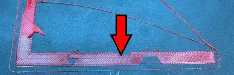

pommeverte Posté(e) Février 18 Partager Posté(e) Février 18 Non, t'inquiète pas , c'est l'accélération et la décélération qui sont plus violentes qu'avant. Le risque que tu peux avoir, ce sont des pertes de pas donc des décalages de couches. D'ailleurs, c'est ce que je crois deviner sur ta 1ère photo: Est-ce que tu peux fournir le fichier Gcode pour que l'on vérifie les paramètres d'accélération? il y a 7 minutes, I_Phil_Good a dit : Le problème que j'ai maintenant, c'est que lors de l'impression, ca claquait assez violemment tu parles de l'extrudeur ou des moteurs X et/ou Y? Lien vers le commentaire Partager sur d’autres sites More sharing options...

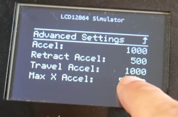

pommeverte Posté(e) Février 18 Partager Posté(e) Février 18 il y a 6 minutes, I_Phil_Good a dit : X et/ou Y, je ne saurai répondre donc j'en conclus que ce n'est pas l'extrudeur. Je pense que ce tuto a été fait à partir de cette vidéo. Je serais donc tenté de mettre les mêmes paramètres: Citation c'est à dire 1000 à la place des 0, sauf pour le pont, même si il n'y a pas de ponts pour cette pièce de test : Lien vers le commentaire Partager sur d’autres sites More sharing options...

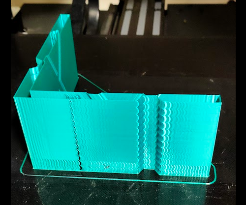

Roro39 Posté(e) Mars 7 Partager Posté(e) Mars 7 Bonjour, moi aussi avec les paramètres d'accélération et de jerk à 0 ça m'a fait trembler les axes. Ça m'a même décalé les couches lorsque j'ai essayé d'imprimer à 120mm/s du coup, j'ai recommencé à 80mm/s pour voir, et au bout d'un moment, les tremblements s'arrêtent Donc est-ce que c'est lié a à fréquence ? Ci-joint la photo de mon print. On voit bien qu'en bas, il y a des vibrations Et sinon, une petite question bête, je suis peut-être passé à côté de la réponse, si c'est le cas, veuillez m'en excuser Quand on a un déplacement de la buse suivant X, les oscillations sont liées à l'axe Y. du coup, j'ai vraiment un doute, on mesure le Zx quand la buse se déplace en X ; ou quand le plateau se déplace en Y ? Merci de vos lumières Lien vers le commentaire Partager sur d’autres sites More sharing options...
Roro39 Posté(e) Mars 11 Partager Posté(e) Mars 11 Bon en fait je me suis rendu compte qu'en retournant les pièces, il y avait un X et un Y ! Du coup mon raisonnement était correct, en déplacement suivant X on vérifie la vibration de Y et inversement Lien vers le commentaire Partager sur d’autres sites More sharing options...
