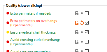

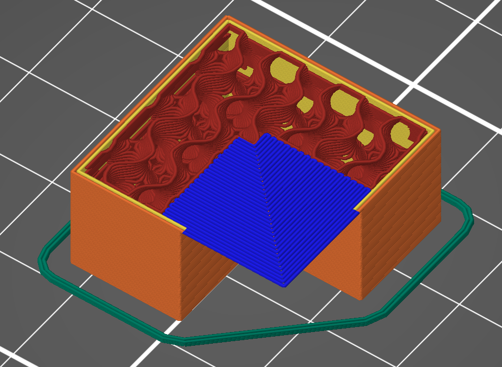

Il y a 13 heures, electroremy a dit :
Avec un peu de chance Prusa intégrera la fonctionnalité à son slicer
Tu parles de ça ?
Ce n'est pas tout à fait pareil, mais le principe est le même, les périmètres se soutiennent les uns les autres en partant  de l'intérieur du modèle.
C'est dans la version 2.6 de PrusaSlicer (encore en alpha).
