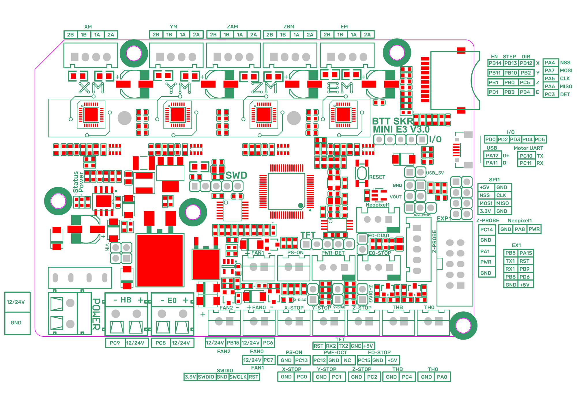

Bonjour à tous,
J'ai un souci pour installé mon BLTouch sur ma nouvelle carte SKR mini E3 V3.0.
J'ai utilisé le firmware de BTT firmware-ender3-bltouch-for-z-homing.bin, non seulement sans succès mais en plus il y a plein de choses que je ne veux pas (version "bugfix-2.0.0", pas possible de configurer X/Y du BLtouch et ensuite le X-MIN est à zero alors que mon endstop m'impose un -3 mm)
J'ai donc voulu compiler Marlin avec tout ce qu'il faut

J'ai branché tous les fils sur le connecteur dédié de la SKR mini E3 V3.0. Le Bltouh devient tout rouge au démarrage et la pointe descend et remonte par deux fois avant même le démarrage de Marlin.
Mais ensuite quan je demande un Auto Home, la tête se déplace en X/Y pour aller sur les enstops, puis se positionne au centre du plateau, descend, remonte, descend et remonte sans que la tige du BLtouch descende. Marlin affiche STOPPED.
Quelqu'un aurait une idée ? Merci
Si le BlTouch est branché sur le connecteur dédié de la SKR, il manque peut-être cette information :
#define Z_MIN_PROBE_PIN PC14
Merci pour vos réponses:
  • @pommeverte) je ferais des photos dès que possible. Ensuite coté BLtouch cela correspond bien à ta photo (il y a un détrompeur). la touche descend bien lors de l'autotest, donc cela doit être bon de l'autre coté.
  • la version de Marlin est release 2.1.2. les fichiers de conf sont iciConfiguration.hConfiguration_adv.h
  •   @trotro  Z_MIN_PROBE_PIN est bien défini à PC14 dans "2.1.2/Marlin/src/pins/stm32g0/pins_BTT_SKR_MINI_E3_V3_0.h".
  • pour la commande M43 S , il faut que je coupe le réseau. Donc je répondrais avec un nouveau message.
Justement pour la descente de la tige quelle est la PIN dans Marlin ? SERVO0_PIN ?

Salut,
En effet, c'est inutile puisque, comme tu l'as dit, cette ligne existe déjà dans le fichier de définition de la carte.
Par contre, le fait que la buse ne se soit pas crashée sur ton plateau indique, à mon avis, que tu as laissé le détecteur de fin de course Z branché sur l'entrée Z- => débranche le détecteur.
En effet, je ne me sentais pas de le débrancher tant que je ne voyais pas le picot tomber. Si je lance un AUTOHOME, la tête descend assez bas, mais rien ne touche pas le plateau (le Z-enstop n'est pas est toujours relaché, donc comme étant absent, enfin je pense ???). Par contre quand je lance un BED LEVELING la tête m'enfonce le plateau et je dois couper le courant en toute urgence. Dans tous les cas le picot ne tombe à aucun moment.
J'enlèverais le Z-endstop et testerais avec la doigt sur l'interrupteur.
J'ai fait des vérifications avec la compilation des sources et en effet Z_MIN_PROBE_PIN et PC14 valent tous les deux 46. Mais j'ai aussi vu que PINS_DEBUGGING n'était pas décommenté et donc que la commande M43 n'était pas disponible.

YESSS en effet en enlevant le Z-endstop cela fonctionne mieux.
En fait les enstop fonctionnent en mode inversé, c'est à dire que le bouton est fermé (laisse passer le courant) quand il est relaché et ouvert quand on appui dessus. Donc quand on le débranche sur la carte cela se comporte comme si on appuyait en permanence sur le bouton.
